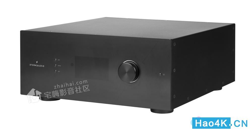

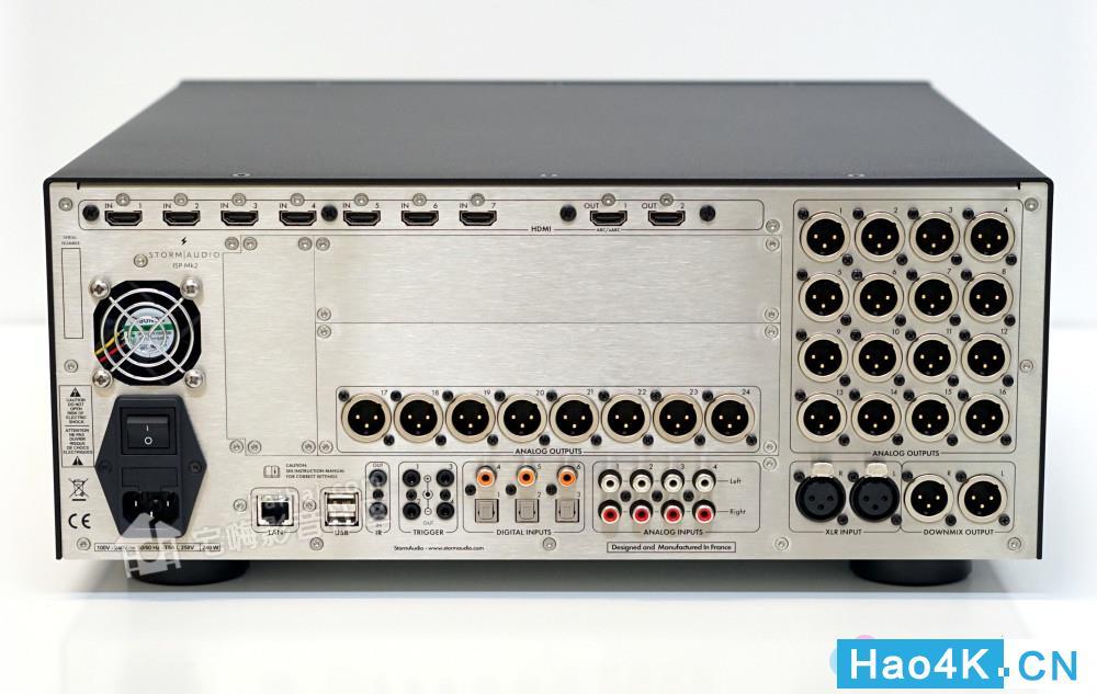

本文介绍的这款环绕解码前级完整型号应该是ISP 24 Analog MK2,其中ISP就是Immersive Sound Processor(沉浸音效处理器)的缩写,MK2代表第二代产品,至于当中的24 Analog,是指它具备了24声道XLR类比音讯输出的能力。

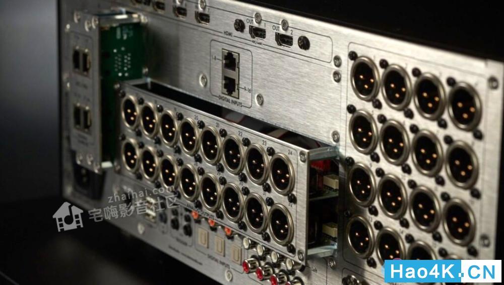

▲ 图为ISP 24 Analog MK2的背板,能做24声道的XLR类比输出。
Storm Audio知道,想满足各式各样的家庭影院系统,一套正式产品是不够的,所以它采取[模组化]的设计策略,让系统安装业者可以依需求选择。ISP MK2的基础是16声道版本,如果加装模组,可以提供24、32声道版本。而除了类比输出之外,它还可以搭配数位输出模组,可以一口气输出所有声道的数位音讯,而且模组有两种,一种是通过四条RJ45网络线输出的AES/EBU界面,一种是通过两条RJ45网络线、over IP的AES67/Dante输出入界面。
所有声道数位输出是很罕见的能力,如果你今天有心打造一套低噪讯、低失真的系统,你可以在后端全部使用数位处理器材、和接收数位信号的主动式音箱,就可以让所有信号处理都是在数位领域,避免数位类比转换过程产生失真,将能打造出失真率极低的系统。
而在输入部分,ISP MK2也有数位输入的模组可以搭配,能通过AES/EBU界面,支持DCI数位电影院标准的16声道数位音讯输入。
▲ ISP MK2是一款模组化的器材,背板右边的是16声道XLR类比音讯输出,而中间可以再增加,让Storm Audio可以提供24或32声道输出版本。而值得一提的是,只要增加背板左侧的模组,ISP MK2还能获得所有声道全部位输出的能力,很少有同类器材有此能力。

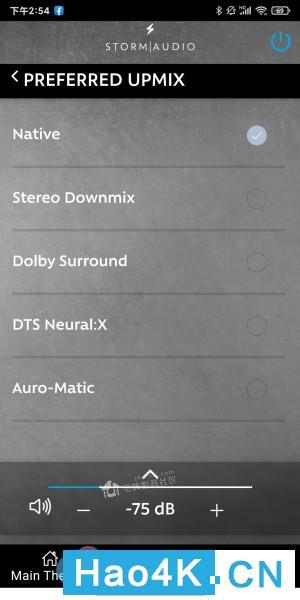

在支持的多声道音效上,ISP MK2可以处理Dolby Atmos、Auro 3D,除此之外它还能支持IMAX Enhanced(也就是以DTS:X为基础的音效),以及DTS:X Pro,请留意喔,不是传统支持到11.1的DTS:X,而是更高端、声道数能达到30.2的DTS:X Pro,等于现阶段最高端多声道格式它都支持。如果播放的软件没有这么多声道,也可以选择Dolby Surround、DTS Neural:X、Auro-Matic等技术来进行声道扩张。

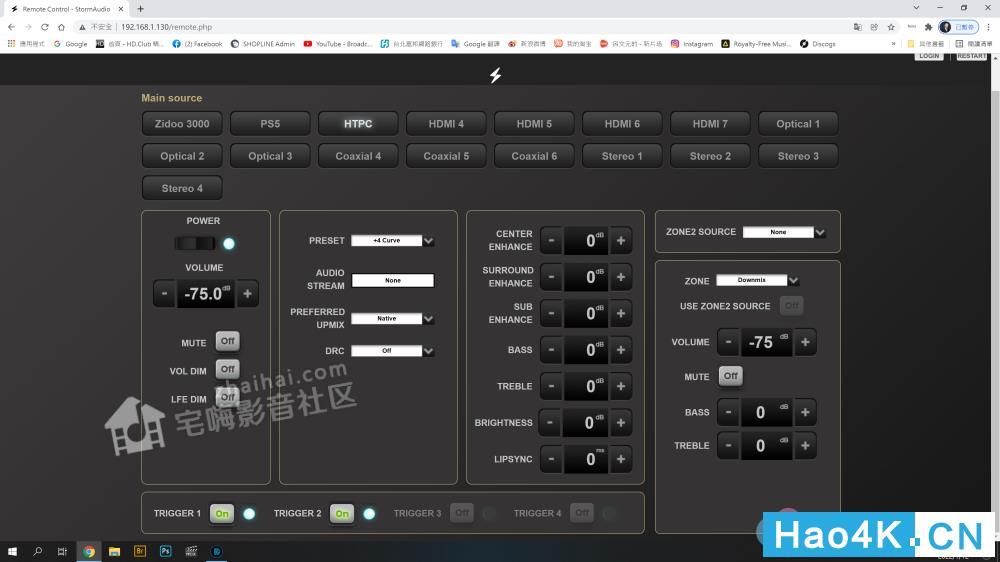

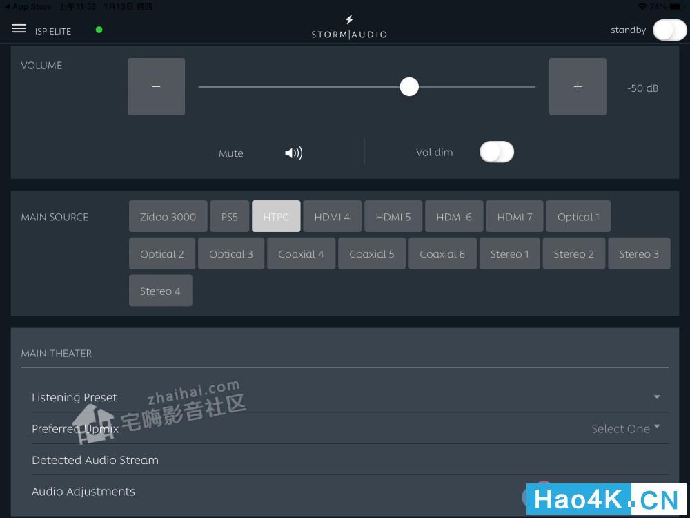

ISP MK2没有提供实体遥控器,它是通过网络(网页浏览器)来进行操控,另外也可以通过手机或平板的App操控。如果是通过网页操控,ISP MK2有三种操作界面:Installer(系统安装业者)、Expert Setup(专业级玩家设置)和基本遥控器界面。前两者都可以设置密码,其中Installer的权限最高,可以进行最详细的设置,也可以设置[专业级玩家]能接触到那些设置,如果是没有密码的一般使用者,就只能看到基本的遥控器界面。
▲ 网页浏览器的操作界面。
▲ 平板上的操作界面。
▲ 手机App上的操作界面。

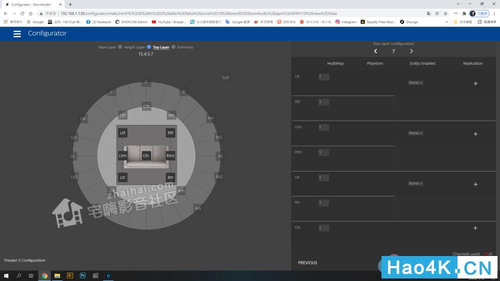

而在设置正规影院时,ISP MK2可以让你设置三层音箱,平面层就是Base Layer,再往上就是Height Layer,再往上还有Top Layer,可以完美支持Auro 3D多声道格式。
▲ 建立系统声道数的界面,可以设置三层的音箱。
那各层可以设置多少音箱呢,Base Layer最多可以设置13声道,加上超低音声道,就是13.1。Height Layer可以设置5声道,而Top Layer则可以设置7声道,也就是Dolby Atmos的三排并列声道,加上中央的Auro 3D的上帝之音(Voice of god)声道。所以最大极限可以做到13.1.5.7声道的系统,不过这当然也要考虑到ISP MK2能输出的声道数,像本文报导的这台是24声道输出,就不可能设这么多,但如果是32声道的版本就能办得到。而如果你只想做两层式规划,很简单,就是跳过Height Layer这层,只使用Base和Top Layer层就可以了。

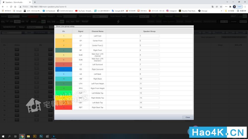

以上我们所说的三层式13.1.5.7的配置,指的是[声道]数,而不是[音箱]数喔,事实上,ISP MK2可以支持的音箱数量是更多的。举例而言,很多大型系统会使用一只以上的超低音,在基础设置选单中就可以轻松增加超低音音箱的数量,让它们发出同一声道的音讯。又例如,很多大型电影院会在透声幕后方配置多只中置声道音箱,ISP MK2也可以办到,只要把多只音箱设置成一个Group,它们就会共同发出中置声道的音讯,可以大幅增加前方音场的饱满度与安定性。
▲ ISP MK2可以让多只音箱设置成一个Group,共同发出同一声道的声音。

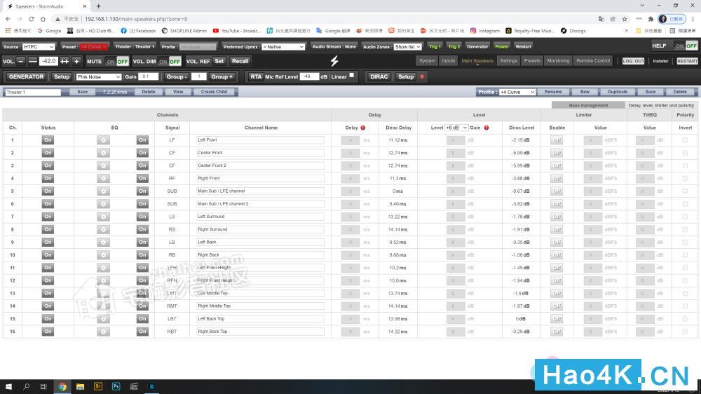

而把整个系统的声道数、音箱数都建立起来之后,还可以进行很多参数调整,包含了Delay、Level、Limiter、TiltEQ、Polarity等等。而且ISP MK2还有一点很厉害,就是它的[所有]声道都可以进行多达20组的PEQ调整,只要搭配测试工具,就能找出所有声道频响曲线的峰值或扭曲,然后进行针对性的精确调整。
▲ ISP MK2可以让你对所有声道进行大量的参数调整。
而在低频管理部分,ISP MK2可以对每一个声道进行:音箱大小(Size/Filter)、分频点、斜率(Slope)、With LFE等调整。而一般的环绕功放在Size部分,可能只能让你选择Large(不分频给超低音)和Small(分频给超低音),而ISP MK2则是有更多选择,包含了:Large、Small、Large and Sub、Large with Sub等等。
而在超低音音箱部分,还可以选择Low Pass LFE和Subsonic SUB,前者就是滤除低频某个频点的上段,如果现场的超低音在低频上段表现不是很好,就可以让它维持在比较线性的工作范围。而Subsonic SUB则是反过来,它可以滤除极低频某个频点的下段,假设超低音的极低频表现不佳(通常是小尺寸超低音),就可以滤除表现不好的部分,让它维持在比较线性的工作范围。除此之外,ISP MK2还有所谓的Bass Routing(或称Bass Zone)功能,可以指定某音箱的低频下段分频给某个指定的超低音音箱,总之,功能非常丰富。

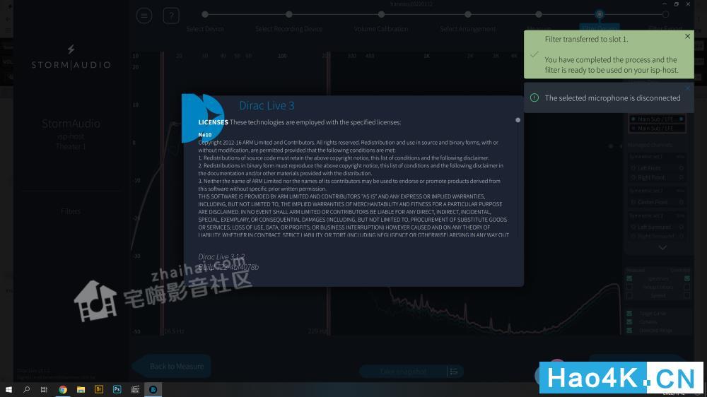

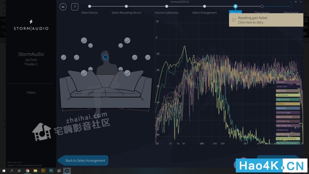

而所谓简单的解决方案,是指ISP MK2提供了[大全套]的Dirac Live自动音场校正功能。为什么我要特别强调[大全套],因为今日多数器材采用的Dirac Live功能有三种版本,一种是[给半套],也就是只能执行500Hz以下的测试,如果要执行全频段,必须上Dirac的网站另外付费。第二种是可以测试全频段的20Hz~20kHz。而第三种,就是大全套,除了能进行全频段测试,还提供了Dirac Live Bass Control低频管理功能。
而ISP MK2就提供了Dirac Live大全套,为Version3版本,不仅能进行全频段频率响应测试、脉冲响应测试,还提供了Bass Control低频管理功能,当选择其中的Full Bass Optimization模式,Dirac Live能做更完善的低频衔接与管理,让分频、等化、增益、相位…都在最佳状态,而且也开放使用者进行调整。
▲ ISP MK2直接提供高规格的Dirac Live Version3,所有菁华功能都可以使用。
▲ Dirac Live可以让你选择三种座位型态(窄、中等、宽),而且测试完之后可以查阅所有声道的频响曲线。

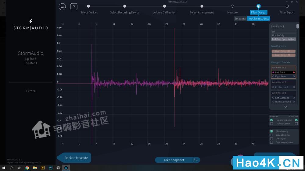

▲ Dirac Live跟其它同类型工具相比还有一个强项,就是它还能对[脉冲响应]进行测试和校正。

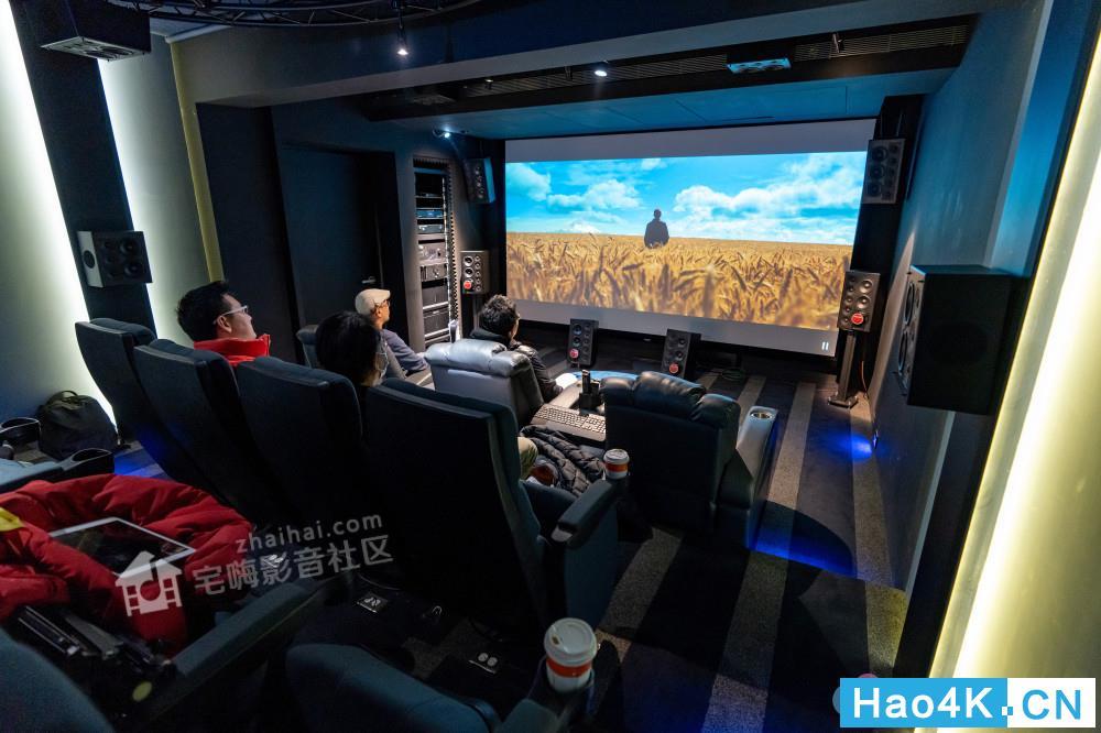

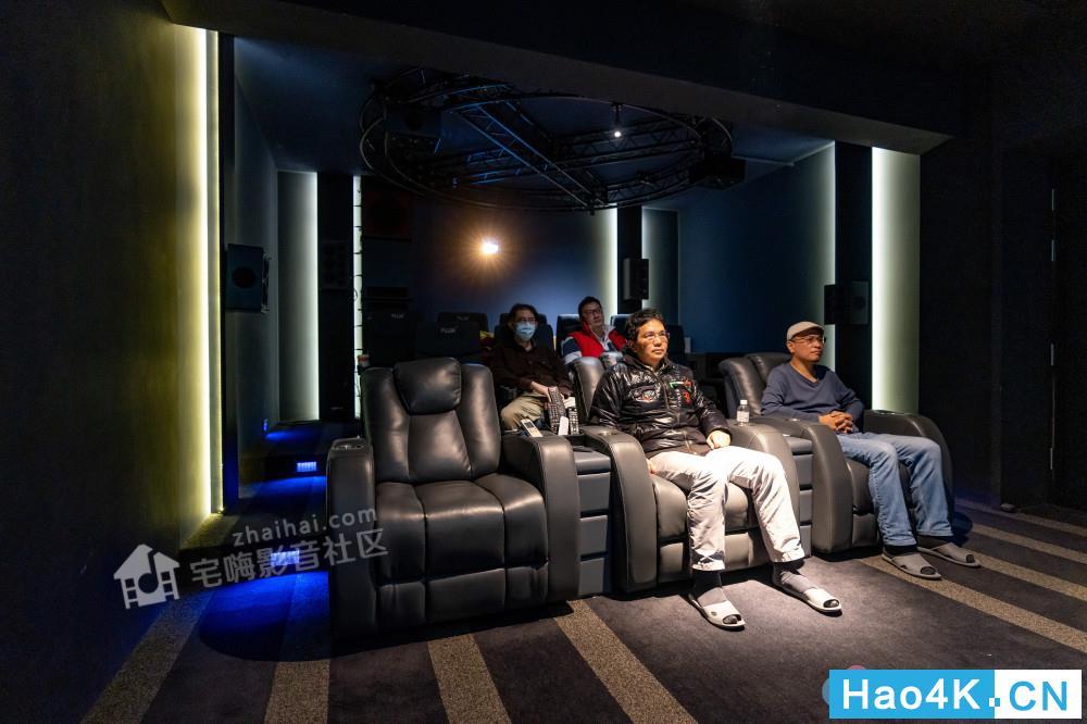

这次的器材外烩是在汉怡国际的总部的视听室进行的,这里的条件很好,而且能建立非常庞大的系统。现场的卫星音箱数量就多达14只,以两台Stark Sound的A7.480多声道后级驱动,而音箱都是KK的顶级产品,包含了最高端的K700 Pro、K700和KS700 34D三面发声音箱等等。现场的配置可以算是7.2.2.4(依输出声道数而论)。当中2只Height Layer音箱和4只Top Layer音箱共同担负天空声道角色。而当中的中置声道则是由两只K700 Pro组成了一个Group,这里就能看出ISP MK2灵活配置的能力。
▲ 这就是本次的视听空间,请注意前方中置声道部分使用了两只KK K700Pro音箱,这就是ISP MK2的能力,它可以让你通过设置、将同一声道音讯传送给多只音箱。
而在超低音部分非常惊人,虽然只是输出两组低频信号,但其实一共用了五支KK旗舰超低音DXD-1000,其中一只藏在前方透声幕的后方,为一声道,另外有四只叠成了一个低音柱,放在视听室右后方,为一声道。每只DXD-1000有两只12吋低音单体(Push-Pull推挽式技术),额定功率1000瓦(500+500瓦),结合起来等于就有10只12吋低音单体在动作,现场超低音的总功率高达5000瓦。
▲ 在视听空间的顶部有四只天空声道音箱,加上前方的两只Front Height音箱,共同营造上方音效。而在视听室的后方,有一座由四只KK DXD-1000超低音所组成的低音柱。
看到这样的阵仗,就知道业者对于ISP MK2的校正能力极有信心。首先,这五只超低音能呈现很庞大的能量,一定要有准确的校正,才不会因为能量过多而出现驻波、轰鸣等情形。再来,前面一只、后面四只的配置方式,前后超低音的出力不同、受空间Room Model的影响不同,也一定要有准确的校正,才能将它们合谐的融合在一起,并与其它卫星音箱做平顺衔接。

为了让我们感受比较强劲的电影音效效果,现场工作人员在跑Dirac Live的时候,目标曲线是套用[哈曼曲线],在大约100Hz以下低频有和缓的增加,最多有6dB的增幅,这能让电影音效的低频更强壮有力,接下来就谈现场试听的心得。
▲ 现场采用的目标曲线为哈曼曲线,大约100Hz以下低频有和缓的增加,最多有6dB的增幅。
一开始先播放Dolby Atmos测试片里大家常听的Amaze、Leaf等片段,声音一出来就让人感到振奋,第一个感觉是:多声道音效非常融合,虽然现场的音箱多达19只(14只卫星音箱+5只超低音),但完全感受不到任何音箱的位置,声音就是融合成一个完整的音场,严密的将座位包覆起来。而音场内的音效有非常清晰的定位,例如飞鸟绕着座位飞行的时候,型体感结实而明确。同时间,我感觉整个音场的范围很大,当飞鸟出现的时候,或打雷下雨的片段,都有一种音效穿墙而出的感受,音场范围不受现场实体音箱的位置所限制。
再来是声音有非常高的密度感,例如在播放IMAX Demo片段时,旁白的人声中气十足,给人一种威严的感觉,但各种音效在视听室内飞舞穿梭时,因为声音的密度高、能量强,都有一种很扎实的感觉,就算细微音效都很有份量。例如再播放[一级玩家],片中金币掉出来的细碎音效,现场听起来也觉得很扎实,很有实体感。
低频强到手臂皮肤都有感觉
因为现场的KK音箱本来就有很强的影院性格,加上配置了五只超低音,又套用了+6dB的哈曼曲线,这套系统的低频真是强到没话说,我可以非常明确的讲,比我在IMAX电影院听到的还要强。
例如播放[一级玩家]当中大赛车那段,各种跑车、摩托车的引擎声都充满了力量,当大铁球出现在,强大的低频不仅是[捲裤管],甚至感觉整张椅子都在振动。有些人为了看电影时有感觉,会在椅子下面加装俗称[踢屁股]的ButtKicker,这套系统就不用了,因为低频能量就已经能创造出相同的效果。
而这种强大的低频能量不是只能短暂停留而已,它也能维持长时间的大音压和大动态,例如播放电影[沙丘],配乐大师汉斯季默所调制的大音压、大能量背景音乐这套系统都能轻松展现,当低频能量来袭时,我不仅腿部有感觉,甚至连两手臂的皮肤都能有被能量振动的感觉,这种动态和冲击力,能把人百分之百的抓进电影音效的世界里。
而这里我要特别说明,虽然这套系统的低频能量可以强过电影院,但是它的能量并不涣散,也没有肥胖或过量的迹象,因为在这么大能量的状态下,如果低频是不受控的,人耳马上会觉得压力过大,大脑马上会觉得音响混乱,而现场这套系统完全没有这些现象,它都是在适当时机、该有冲击力的时候给人很强的能量冲击,力量是结实而凝聚的,五只超低音融合为一体,而且低音很有弹性,这相信是得益于ISP MK2优异的Dirac Live自动音场校正和低频管理能力。
