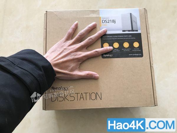

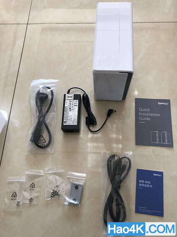

到货照,包装就贴了配置单,很简单,我卖的东西该是什么配置就是什么配置,让你直接就能看到所有的参数,当然我买的时候也没怎么了解参数,只要是个白群晖就好了,稳定+低功耗+试玩远程,才是关键。
1.3g双核处理器  +  512ddr3
rj45千兆口  +  USB3.0插口*2
尺寸:165*100*225.5 很小
主机+电源适配器+网线+螺丝+说明书

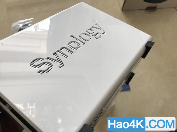

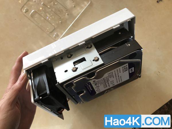

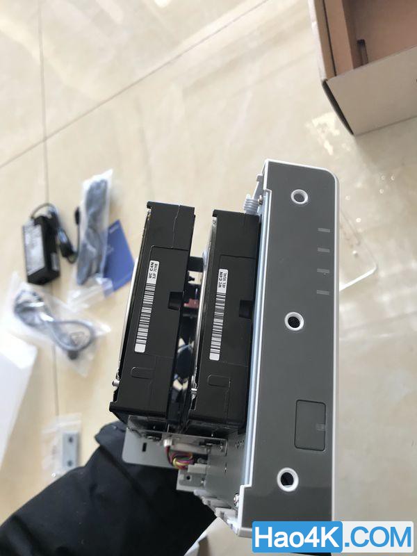

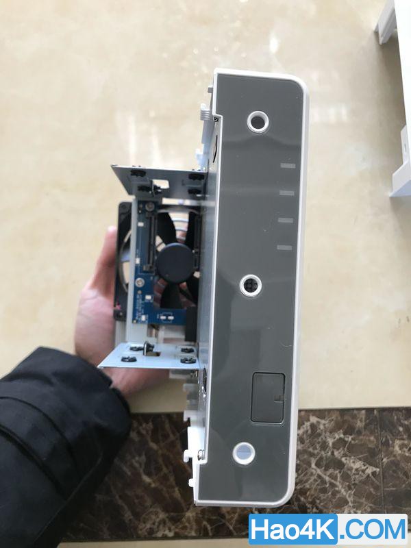

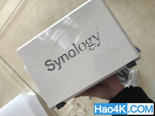

镂空的logo 充当了散热隔栅,做工OK 没话说,很多细节,有与需要内置硬盘,开合部分的螺丝都留空了,没有上,到手后直接可以打开主机安装硬盘,

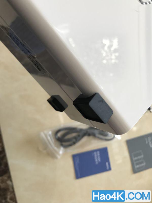

背部的散热风扇,3个功能插口,一个电源插口,一个锁口,很简单,并没有视频接口,安装也不需要像黑群晖一样需要先外接显示器调试。所有的安装输入一个内网的IP地址就可以链接到群晖。
底部的四角超大超厚的橡胶垫,老铁,稳!
宽度我一个手就可以拿起来,主机不大,不安装硬盘的时候甚至我觉得他会很轻。但是安装硬盘后那个手感,很棒!

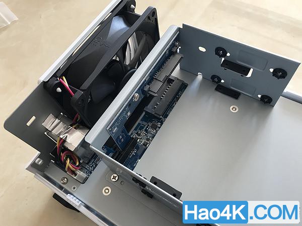

打开侧盖,就可以看到硬盘插槽,很小的主板,风扇的电源线锡纸贴紧固,
两块硬盘的插槽处,硬盘的螺丝固定孔都是做了橡胶的防震设计,
这个设计很科学有木有,散热的气流通过两块硬盘和主板,都可以起到散热的作用。下面是安装两块硬盘后的样子。

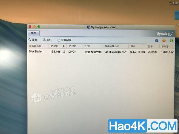

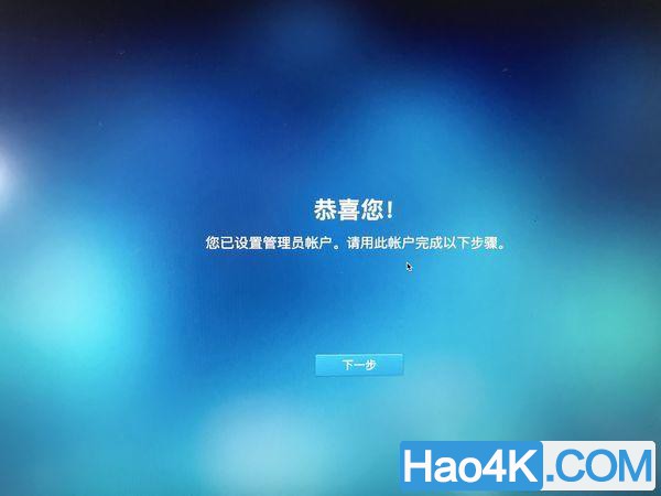

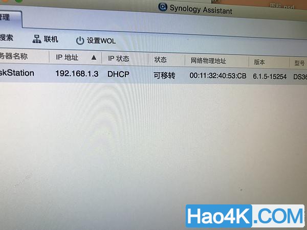

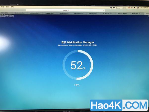

      群晖连接局域网通电后需要电脑端安装群晖的软件(synology assistant)来搜索到局域网内的群晖设备才可以下一步的设置,由于我这两块硬盘之前安装过黑群晖,我直接抽下来安装到白群晖上的, 搜索到设备后显示状态为(设置数据毁损)需要重新安装群晖的dsm系统,安装过程基本是傻瓜化的下一步。如何联网的话直接就可以注册群晖账号,远程登录也OK。小白没有基础的都能搞定。

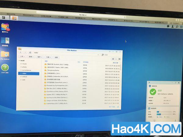

重新安装完系统后进入系统文件查看,原来黑群上所有的文件竟然都在没有少,由此得出结论。黑群转白群OK!

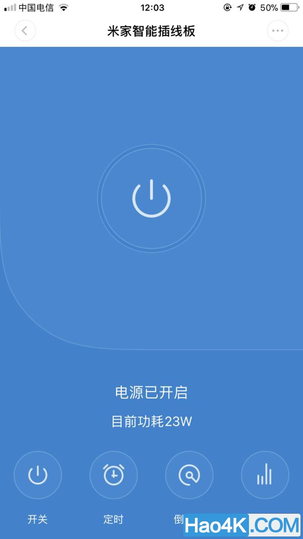

日常功耗23w(由于我这个小米插板上还有其他设备共计功耗8w左右)所以实际工作功耗应该在15w左右。

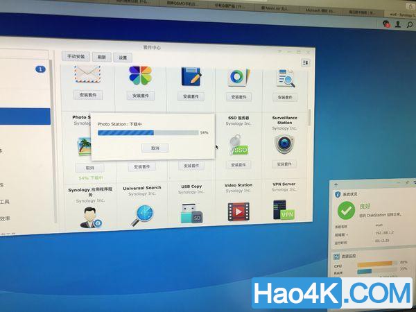

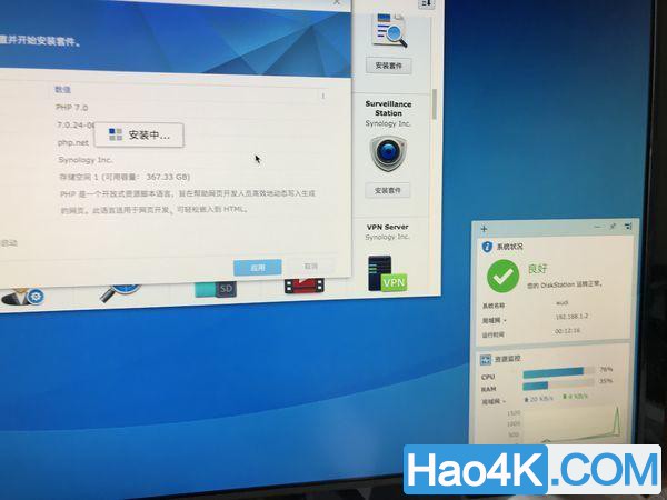

日常安装套件,出现了CPU飙升,毕竟是入门款的 CPU能力还是有限的。低功耗,低价格摆在那里,日常使用基本上也是够了

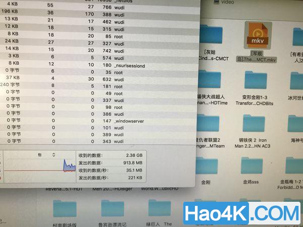

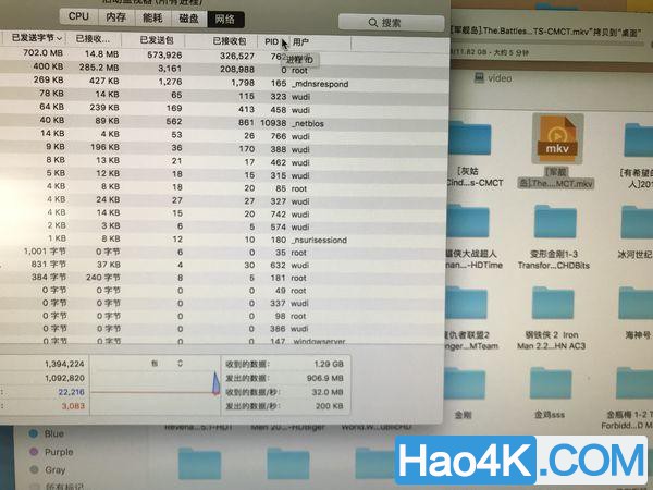

由于习惯了mac os 的系统,所有测速的评测此次都是在mac os (有线千兆局域网)下的评测,访达链接群晖服务器(内网连接) 测试速度,单个视频文件由群晖拉到本地,实测32m/s ?

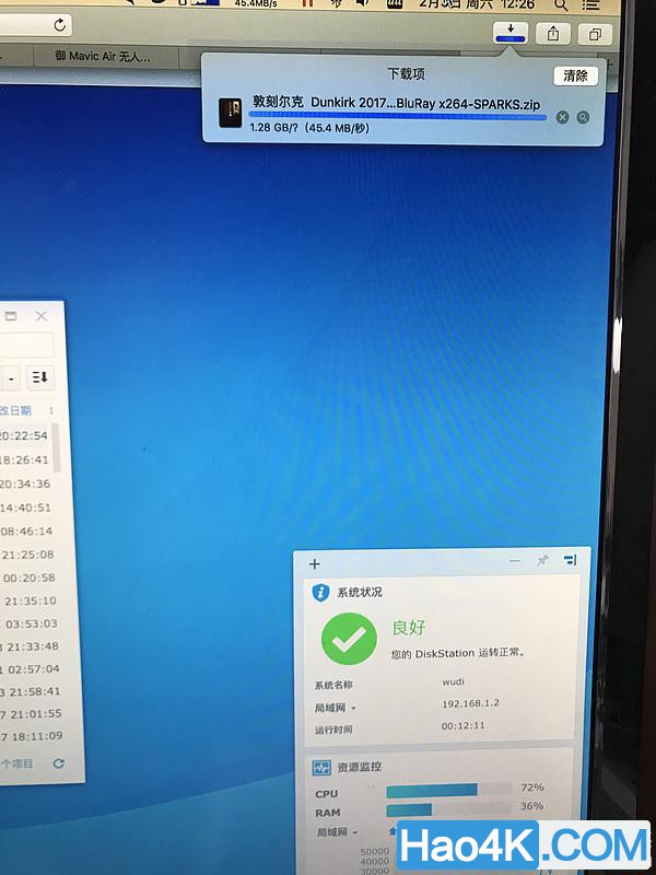

通过浏览器直接访问群晖,下载,速度有所提升,45m/s  (看CPU功耗) 所以在各种研究测试下,这个速度是最快的,最后问了客服,218j的局域网传输速度多少,得到的答复是40左右!

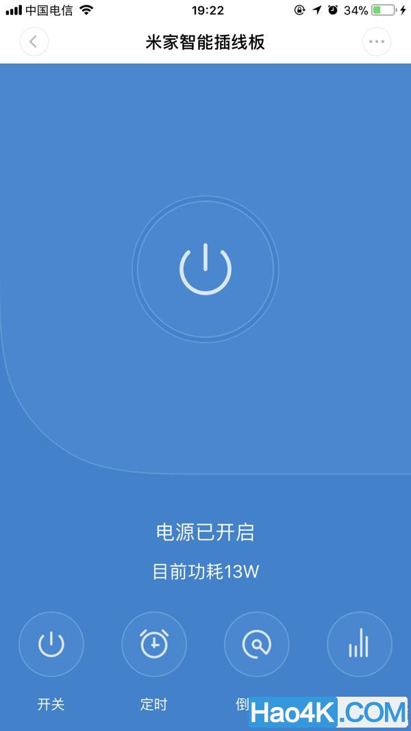

待机的功耗13w   我的妈呀,除去猫,5口千兆交换机,玩客云 加起来的8w功耗,实际待机就5w左右啊!硬盘肯定是休眠了,反正我的黑群一直是没有休眠的,看论坛的很多大神都可以搞,后面慢慢弄的。

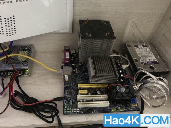

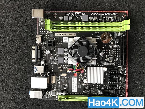

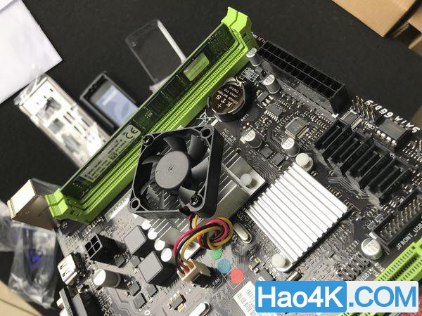

       由于之前diy过两个黑群晖,第一个没经验是跟着K友买的奔腾g3240CPU+b85主板组的黑群晖,那个发热功耗,了得。家里还有个08年的主机用的是e5200的cpu我爸觉得电脑太卡了,索性就调换了一下,我用他原来主机的主板又搭建了一个黑群晖,这个itx的b85主板就给他做主机了,老款的e5200的CPU加主板功耗也不小啊56w左右的功耗,性能也OK的,虽然没有死机过,但是断电后启动首选项就自动重置了,换电池也没用,那个烦的,下图就是我第二个黑群,我理想能够被动散热,所以增加了很多的散热器,最后CPU温度实在高,风扇还是通电运作了,我的电源是台达的直流电源12v 8.5a ,12v的输出接了光猫+玩客云+5口千兆交换机,这样省掉了很多电源插头。

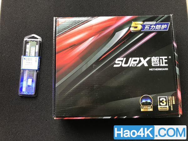

   有了经验第三次组黑群晖游刃有余啊,选主板,集成cpu的就可以,群晖对于cpu的需要不是很大,桌面级集成主板肯定是够用的,对比了很多主板最后我选择了磐正的主板+金士顿2g窄条。
要求就是千兆网口,itx主板,集成CPU,功耗低,照着这几个选准没错,真没必要买单独CPU+什么散热器,
由于电源之前就有,所以这次黑群共花费就是484元! 价格基本上是218j的3分之一,但是配置你懂的,

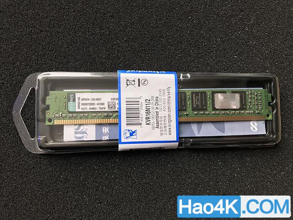

itx 主板手掌大小, 4口的sata接口,主板可以支持双通道ddr3, 内存疯长,暂时先入一个2g的用着。
新老主板的对比,还是itx 看着比较清爽我喜欢,哈哈哈,群晖6.1安装很简单的我自己是按照这个帖子制作的安装盘,很简单

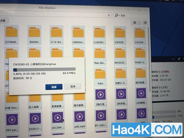

这块硬盘用的是白群晖直接拆下来的,OK 没问题,重新安装系统后照样使用,没有锁住,没有全盘格式话!资料都在,由此得出的结论是黑白群晖的硬盘可以随意调换不存在锁盘的安全风险,并且资料全部都在。,不会有丢失的情况,不论是黑转白 还是白转黑,都没问题!

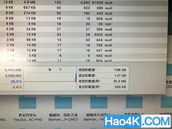

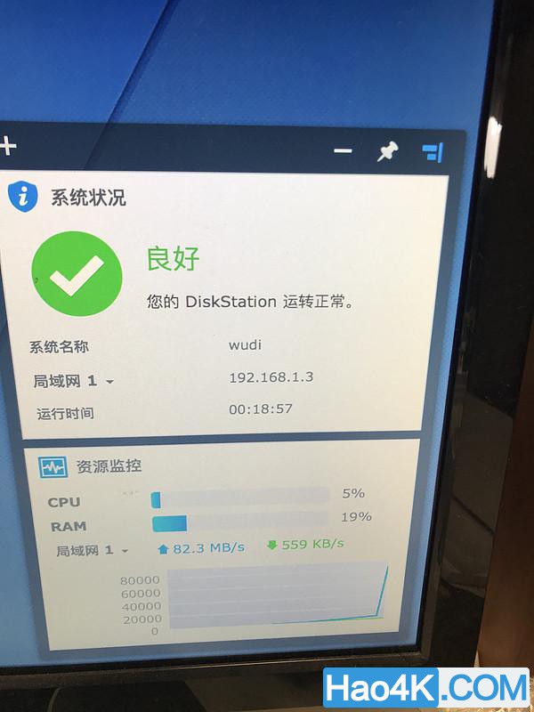

实测局域网速度,81,这个瞬时拍的,其实可以达到千兆,下面图有105m/s,并且传输的时候cpu 使用率都只有5%,性能很OK的吧!

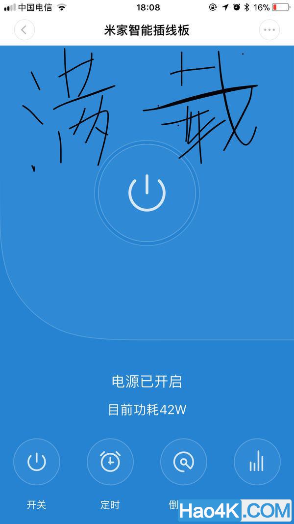

传输数据时候拍的满载功耗42w虽然比白群晖23w高了差不多一半,但是性能增强很多啊,看到局域网能到100m我开心的笑了。

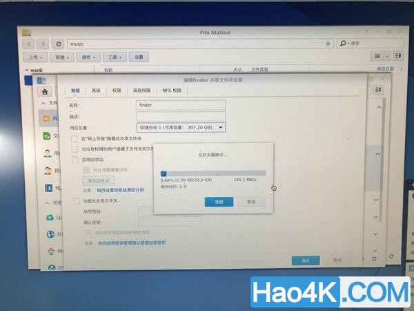

由于两块硬盘设置了单独的两个储存空间,测试了一下两个盘文件互转,速度能有145m/s。cpu占用率在10%左右,

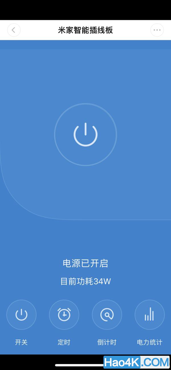

这台黑群的待机功耗显示34w  去掉猫什么的用电,应该在实际25w左右带2块3.5的硬盘。
满足了,电费反正也多不了多少钱,相信如果白群晖这个性能,功耗也肯定要上去的对吧!

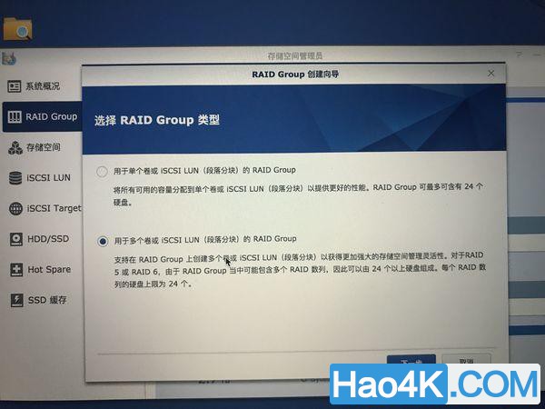

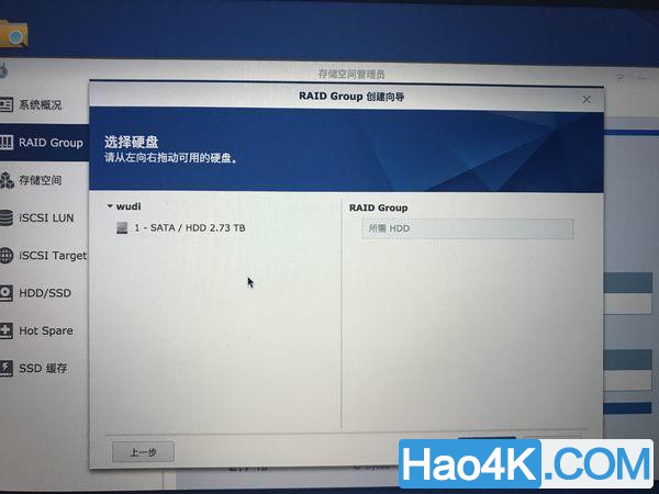

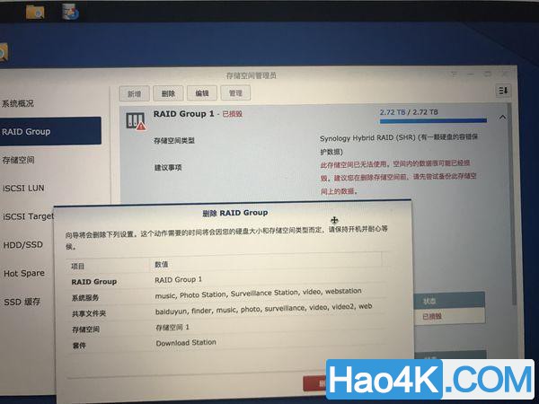

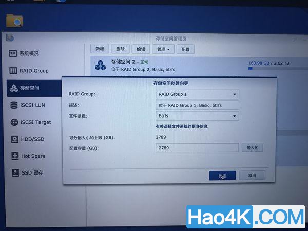

黑群晖折腾完了,然后突发奇想,如果把2块3t的硬盘组成一个6t 的整块空间,那样的话看起来会清爽很多,然后就无聊的设置了一下raid ,,,,然后不知道怎就弄成raid1了
      对就是上图的,上面一个选项,我想变成单个的存储空间,理论上也没错啊,可是,就是把我原本的两个盘变为了一个盘,3t+3t = 3t (带数据保护)百度学习了一下 raid 1的原理就是两块硬盘互相镜像,就算其中的一块盘有坏道或者损毁,另一块盘上也有备份数据,这不是我需要的啊!想办法解散这个radi 1 。发现网上的方法基本上不可以,最官方的方法就是 再添加一块单独的盘,把这3t的数据转移到新盘。 在把老的raid 1 删除 重建2个单独的储存空间。

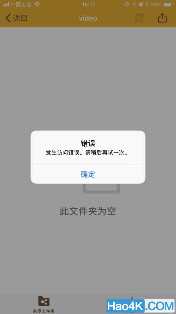

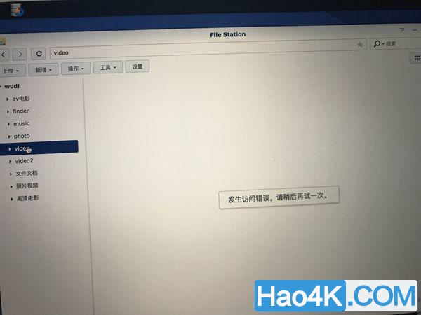

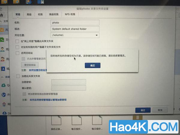

然而我使用了野方法,热插拔掉一个盘,重建一个新的储存空间,再把raid 1上的数据转移过来,虽然会一直报警,但是这个方法也让我丢掉了所有的电影文件。访问电影文件夹准备转移的时候提示目标文件夹已损毁,完全没有办法访问,哪怕手机端,

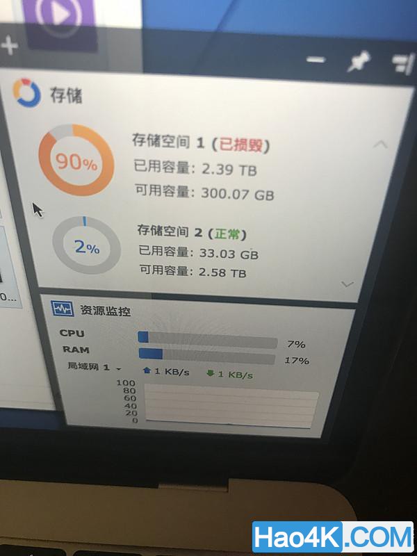

存储空间2是热插拔掉的那个盘重建了单独的盘,还好之前的照片文件都能访问,并且我迅速的转移到新盘,阿门,此时空间1提示(已损毁)
大姐姐们都在转移新家,,,,吼吼吼
空间1能够读出来的数据转移结束以后,删掉了raid  group 1,重建空间。
下面方法才是新加盘的正确方法,
选下面这个用于多个卷
硬盘的属性选择basic(无数据保护)
左边的空白新盘拉到右边的所需hdd。如果有多个硬盘要合并成一个储存空间可以都拉过来,
这个才是我之前所需要的3t+3t = 6t 融合在一个空间内。
