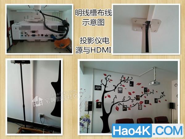

安装及走线的问题,用宏碁投影计算器计算出相应投射距离,再根据幕布的吊装位置,确定了投影只能吊装在距离沙发墙1米左右的地方。而布线和其他设备的摆放,由于我的客厅很长,从投影需要最少10多米的HDMI线才能走到电视柜(无线方案真心贵,根本就没考虑过)。我在网上了解了一下,HDMI线如果超过10米,可能会出现很多问题,那么就要选择质量非常好的大品牌HDMI线,几百元的造价我感觉太高了。
基于省钱和尽量不出问题的考虑,我决定将播放器和功放等设备摆放在沙发墙这边,大幅缩短了HDMI线材长度。最后花了81块购买了8米绿联的HDMI线。而电源方面,墙壁上半部分并没有预留插座,所以又花了53块购买了10米3*1平方的投影仪电源线,200W的功率,这样的线材应该是够用的。基于美观性考虑,使用了明线槽来布线,尽量选择墙角并垂直走线的话,其实一眼看去并不会显得非常不和谐。
延伸阅读:《家庭影院DIY搭建 篇二:投影机的安装参数计算及DIY通用型超稳定投影挂架》

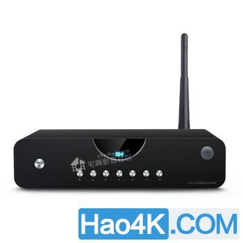

购买于2012年双11,当时主要是为了接电视在线看看综艺节目(当时还没有这么多安卓网络播放器),或者看看本地电影。RTD1186方案的高清播放器的视频播放能力还是非常好的,解码高码率高清编码的1080P甚至是蓝光原盘都非常流畅,而且支持蓝光3D的输出,作为本地高清视频播放器也是相当理想的选择。画质相比电脑播放来说,显得更加通透自然,观感稍好,但差距并不大。但是在播放相关的功能和设置方面,仍然是不及电脑丰富的,不过已经可以满足绝大多数人的需求。由于这种高清播放器并不是主打在线视频播放,内置的非智能在线视频平台又经常实效,所以2013年双12购入天猫魔盒接电视看在线视频之后,他也就退居二线放在投影播放这边备用了。
小经验
1)安卓网络电视盒子的性能这两年突飞猛进,解码高清视频已经毫无压力了,所以一般家用选择各种安卓盒子来当作家庭影院的播放器还是比较经济实用的方案,偶尔点播下在线电视节目也是很方便的。

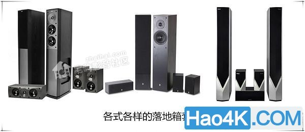

常用家庭影院音箱分为卫星箱和落地箱两种。如果客厅面积只有十几平,视听距离4米以内,选择家庭影院卫星箱套装比较合适,小巧不占空间,家庭影院卫星箱的单元大小和功率也是完全可以满足小客厅内所需观影的声压级的。如果客厅面积有二十平以上,视听距离大于4米,有富余空间摆放音箱,那么建议买喇叭单元尺寸和功率都相对较大的落地箱,客厅空间大、视距长的话,卫星箱的能力就显得捉襟见肘了。当然这只是基于对音箱的一般理解的建议,如果你懂得音箱的信噪比、谐波失真、灵敏度、频响范围这些参数的具体含义,那么就应该知道,前面这条建议对于卫星箱和落地箱的实际表现并不是绝对的。但对于本文的受众来说,真心没必要懂这么多,自己实在不会选择,可以求助老鸟直接推荐一些型号。
音箱选择也要考虑摆放与安装方式,根据客厅空间和电视柜实际可用的空间来选择尺寸合适的卫星箱或者落地箱。如果你已经或者打算在墙壁预埋音箱线,那么就可以选择可挂壁的卫星箱,这样看起来会比较简洁。如果你没有预埋音箱线,而电视柜这边又没有空间来摆放音箱,那可以选择落地箱或者购买音箱支架,也是非常美观实用的。
推荐:先锋、雅马哈、天龙、JBL、尊宝、安桥等这些品牌的低端入门型号的5.0或5.1套装音箱,或者其中个别品牌的一些入门级5.1或5.0音箱加功放的家庭影院套装,都是比较合适的选择,K友可以搜索翻阅一下优惠信息,1000-3000元,浮动比较大,大家按预算和需求合理选择就好。

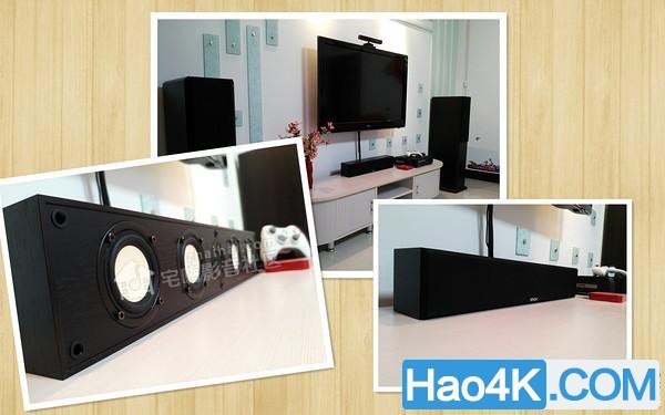

之前那套国产音箱,之所以想换掉,是因为使用半年之后,慢慢发现其实这套音箱的主箱是没有低音单元的,所以在一些比较大的场面表现上显得比较无力,而功放又没有混音功能,只靠低音炮的低音声道是完全无法弥补主箱低音的,稍微有点基础的K友应该可以理解。本来想收一套二手大品牌的落地套装,但是一直没有遇到合适的,于是在京东购入了这套天龙706套装,选择这套的原因只是出于对天龙品牌莫名的喜欢,另外就是其他品牌的落地音箱和功放套装要么是“暂不销售”我这里,要么就是没活动价格比较高。
这套落地音箱的做工不错,主箱单只有50斤,外观也给人很扎实的感觉,当个家具摆设看上去很高大上,其实并不是什么高端货,但是作为家庭影院音箱还是完全可以满足我的需求的,两个16厘米的低音单元明显比原来的那套音箱有了气势磅礴的感觉,很满意,短期内肯定是不会更换了。环绕音箱体积也不小,由于后墙没有预埋线,所以买了一对音箱支架,自我感觉还是很美观的。
几条小经验多声道环绕音箱系统需要面临的问题就是无论如何都需要布线去分开前后音箱,已经装修好并且没有预埋音箱线的话,就需要走明线,你可以根据自己房间的实际情况,尽量选择踢脚线边缘、门窗包口边缘这样非平面的不同材质和颜色交界的线路去布线,这样做的隐藏效果其实是比较理想的。(参考上面我的走线图)音箱与功放连接是需要正确对应双线的正负极的,而音箱线上的两路线材的外皮会有明显的颜色或者标识去区分,记住功放这边和音箱这边的红黑接线柱所对应的线的颜色,一致就可以了。布线之前将同一条线的两端用记号标识出是同一条线,那么在你固定好线之后就很容易找出同一条线去接功放某个声道对应位置的音箱,省去了初次以及以后可能再次接线还要去播放试音确定声道的麻烦。这个方法同样适用于装修时埋线的工作。

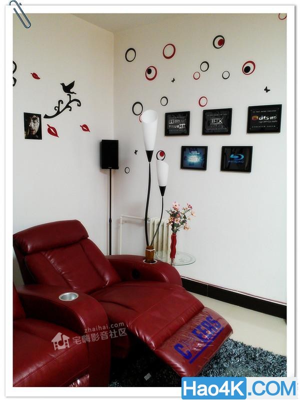

11.2我的家庭影院周边笔者和老婆都非常喜欢看电影,上个月正好家里结婚时买的沙发坏掉该换了,为了更舒适的看电影,考虑买一套功能沙发。原来笔者我只是在网上看过其他朋友晒过这种功能沙发,没有实地坐过,不知道它的舒适性到底如何,于是就到本地的家具卖场去转了转。通过试坐体验,感觉确实比普通沙发舒适很多,所以坚定了购入的决心。在网上研究了几天,发现虽然网上便宜一些,但是没有合适的款式和尺寸,而且运输、安装、售后等等也不方便,最终还是在本地居然之家订购了这套芝华仕沙发,十几天之后就到货上门安装完毕。事实证明这个决定是非常正确的,看电影的时候确实比原来的沙发舒服太多了,很嗨皮。
选择这样的一个款式,也是出于几点考虑。第一,根据房间布局、尺寸,以及沙发规格,只能买3人位或者3+1,由于侧面有功放播放器等等,又不想显得太拥挤,所以只能买宽一些的3人位;第二,一般的3+2+1中的3人位只有2米左右,不够宽,而且中间座位不是功能位;第三,这套家庭影院定制款3人位有扶手和杯槽,舒适性相对于连体的3人位好一些,宽度2.55m也正好,而且3个座位全都是功能位。
客厅的沙发墙原来只有一副结婚照,旁边那面墙更是什么东西都没有,那是相当的“简洁”,既然换掉了沙发,索性也就把背景墙顺便装饰了一下。重新装修动作就太大了,这个方案就不需要考虑。原来是打算搞一个电影海报墙,但是在某宝选来选去,大中小十幅左右的画框海报加上运费全下来要600多块,太贵啊。本着“减小工程量,尽量缩减支出”的原则,在某宝选了个“爆款”亚克力板的背景墙装饰,然后洗了10张8寸电影海报的照片,体现一下家庭影院的主题,效果么,自我感觉还是相当不错的。
沙发墙旁边还有一面墙,空着也不怎么好看,于是在某宝买了一套各种影院相关认证标识的有框挂画,搭配买亚克力装饰板送的几组赠品,装饰了一下。看得懂的朋友是不是觉得这几个标识很有专业范儿?

投影机的安装参数计算及DIY通用型超稳定投影挂架:主要介绍投影机的安装参数计算,同时夹带DIY私货,如果的成品挂架不能满足您投影的安装需求(比如我家),或者您对市面上成品挂架的质量不够满意,欢迎收看本篇经验。
