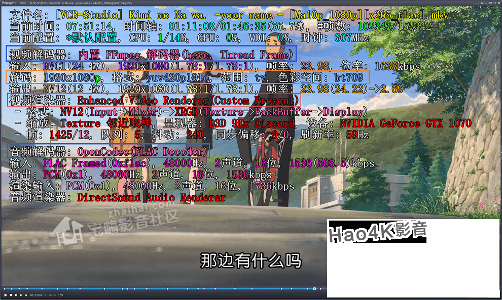

我们先用 PotPlayer 随便打开一个视频,按一下 Tab 键,调出 Potplayer 自带的 OSD 菜单,如下图。这是 Potplayer 的默认方案,读作 “a piece of shit”。接下来我们要调教它,关掉各种渣渣内置滤镜,以我们准备的各种外置滤镜代替之。
蓝色框中的 Pot 内置解码器,我们要用 LavFilters 代替;红色框中的视频渲染器,简称 EVR,是Windows 充话费送的渣渣,几乎所有名字中带有“影音”二字的垃圾播放器用的都是它;橙色框中的部分,是 Pot 内置的视频处理滤镜弄出来的,不知道它怎么 PS 画面的,故需要消灭之。

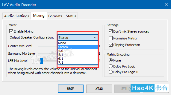

(3)音频解码器 LAV Audio Decoder 设置。仅有一项需要调整,勾选 Enable Mixing。
由于绝大部分人都使用双声道设备,所以遇到 5.1 声道音轨时,只有左/右两声道会被耳机/音响接收,其他声道都被直接丢弃了。所以,一般来说我们应让 LAV 把多声道混流成双声道(Stereo)再输出;玩多声道音响的土豪请随意。
