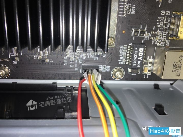

4.1 识别主板TTL刷机口、连接TTL-USB刷机板
7 A5 ]* [* `- |5 o主板TTL刷机口,下图红色框,有4根接线柱,连接TTL-USB刷机版的4个端口。- p% O5 S% T, S. ~
OPPO 203 205蓝光播放器俄罗斯60越狱固件刷机激活教程1.jpg 9 p, _) w" z4 B* ]! ^/ v) V
购买的CH341 TTL-USB刷机板背面和连线图如下:(跳线连接2-3为TTL刷机模式)
* O- c3 N1 o% _! f4 Q- Q- j刷机板的GND地线接203主板的TTL口的GND7 y2 g. J. M$ u0 o* L
刷机板的RXD接203主板的TTL口的TXD
; \0 u+ w5 @1 O( q3 N刷机板的TXD接203主板的TTL口的RXD; p' W- A  c2 T% T1 F
刷机板的3.3V接203主板的TTL口的3.3V
4 @  K9 B1 W* B3 T; W; h) I# v4.2 电脑端TTL-USB的连接和驱动安装

; l. u/ y0 E  I) ?连接接线完整的如下图:(左图为杜邦线连接,右图为PH4P转杜邦线)
0 K# A$ d, Y/ D" u7 q OPPO 203 205蓝光播放器俄罗斯60越狱固件刷机激活教程5.jpg 2 a5 t2 L' E9 i8 r  I# y$ I: U4 X# H
