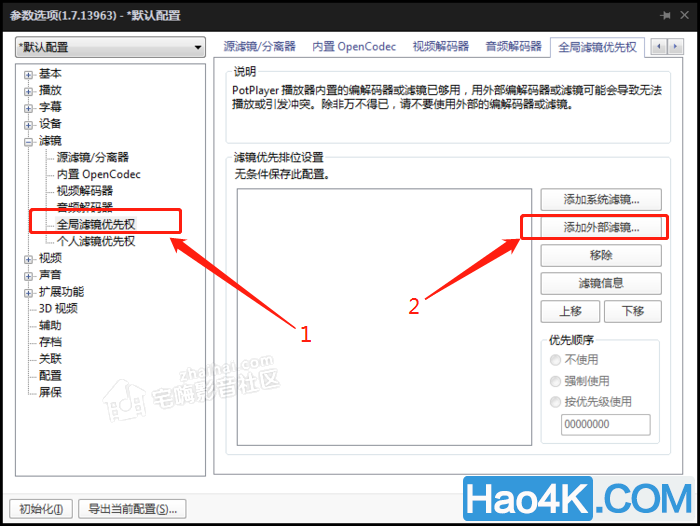

我们以PotPlayer为例,在PotPlayer的“全局滤镜优先权”一栏,添加系统滤镜或者外部滤镜(这个取决于你使用LAV是安装包还是绿色版,我们以绿色版为例)。将LAV绿色版压缩包解压到一个文件夹,目录里面不要含中文,添加当中的“LAVVideo.ax”就可以添加LAV视频解码器了。
如图:先找到红框1标注的 PotPlayer的“全局滤镜优先权”,再点2击添加外部滤镜
将红色框里添加“LAVVideo.ax”为外部滤镜
