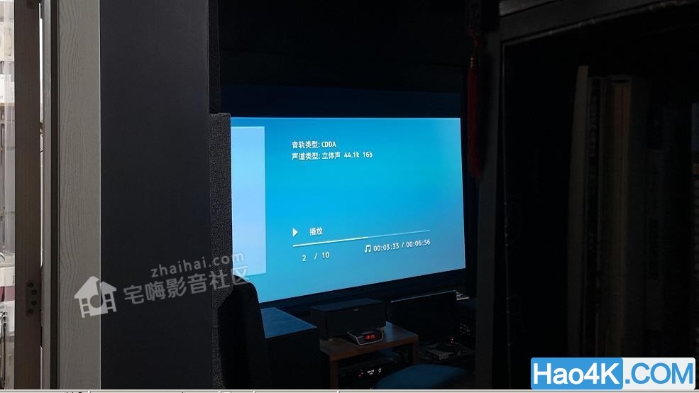

房间3.18米宽,3.8米长,两边分别有一个入口和一个飘窗。当时最大的想法是尽可能做到最大的画面,决定不在前墙角做陷阱,得到全黑环境无视觉干扰的133寸画面。因为是全手工diy,所以定位是简单搞一搞,所做模块都能够拆卸、组装,以便日后有更大的影音室能够用得上。房子户型特殊靠近马路,这一间噪音最大,户外的噪音是个问题。地面没有做浮筑地板,只是在前面三分之一放置器材的位置铺上隔音垫,其余的满铺地毯,音箱都垫上厚厚的大理石,目前为止没有人来查过户口。这样一个正方体,可想而知驻波一定严重,由于没有进行低频处理也为后面折腾埋下伏笔。当时的器材是5.1,但计划以后上全景声系统,布线都留好相应的位置。

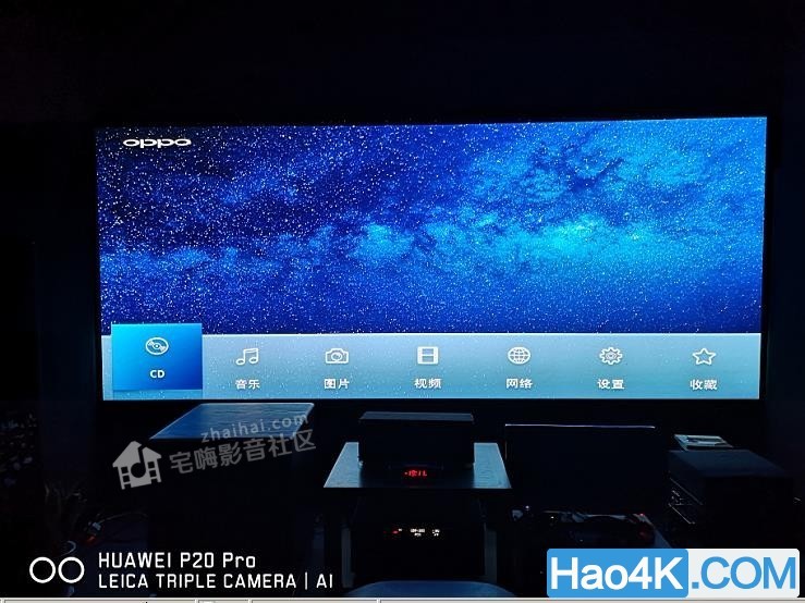

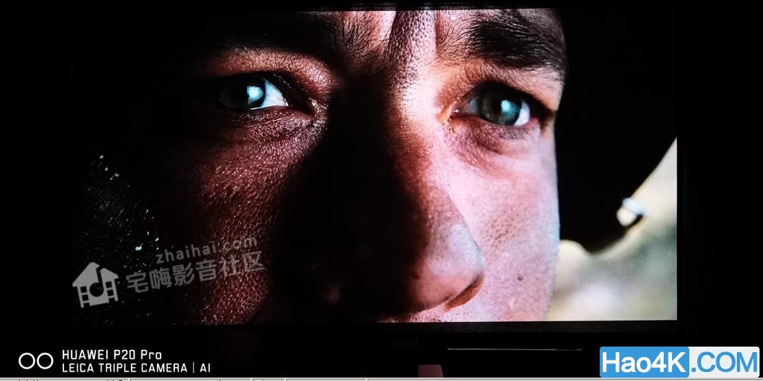

前墙:从入户电箱拉入电线专线,4路网线。用木龙骨和夹板补平墙面,制作画框幕,因为之前用过盛威亚D354-60,这款防火板在国外论坛上也是被研究过最适合做投影屏幕的,以前也有不少人用,曾经拿过一些幕布小样进行对比,这款防火板表现惊人,并且因为制作难度不大,稳定性也很出色,所以在这个阶段也就比较满意。幕布用一张十尺的防火板刚好可以做到133寸16:9,在上方用铝合金条结合黑色绒布制作一片折叠遮幅,操作简单,但后来实践证明,基本上都是放下来保持画幅为1:2.35。所以以后如果再做屏幕估计会直接做宽银幕了。
个人认为器材不挡住画面的情况下尽量低为好,这样在观看水面和赛车场景的时候,感觉比较真实。关于DIY画框幕玩的是乐趣,不差钱最好就直接上品牌成品幕布吧!省心。 125548es6geffxrzxragxf.jpg

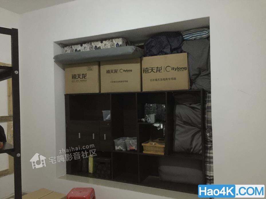

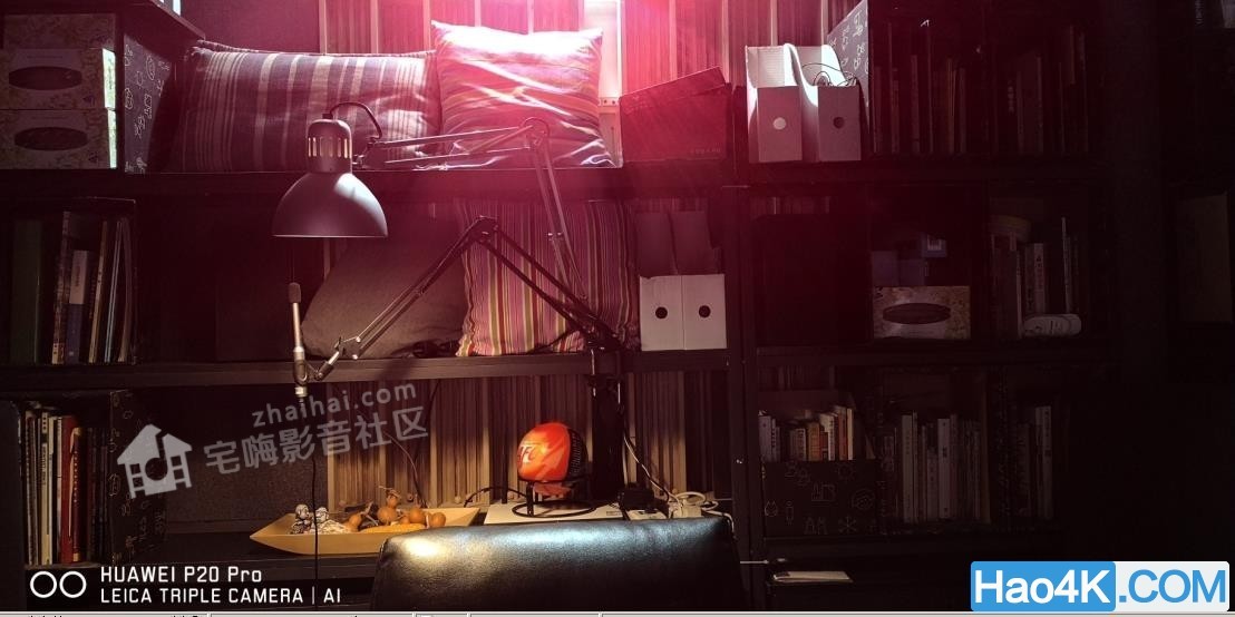

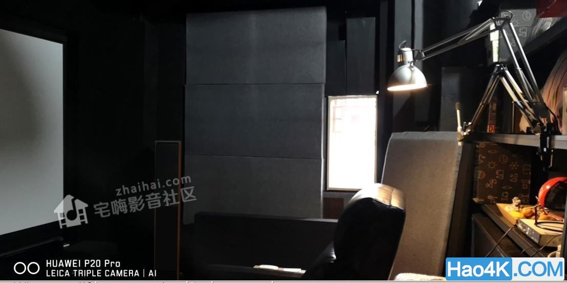

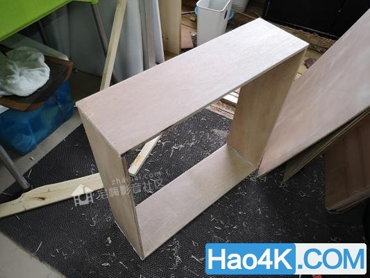

侧墙:房子的位置在靠近马路,噪音还是比较大,所以考虑利用凸窗来做隔音,用一个旧的书柜横放制作空腔。为了更好的遮光,基本上堵住整个凸窗,但保留书柜的一个隔层留出小窗利于透气和采光。

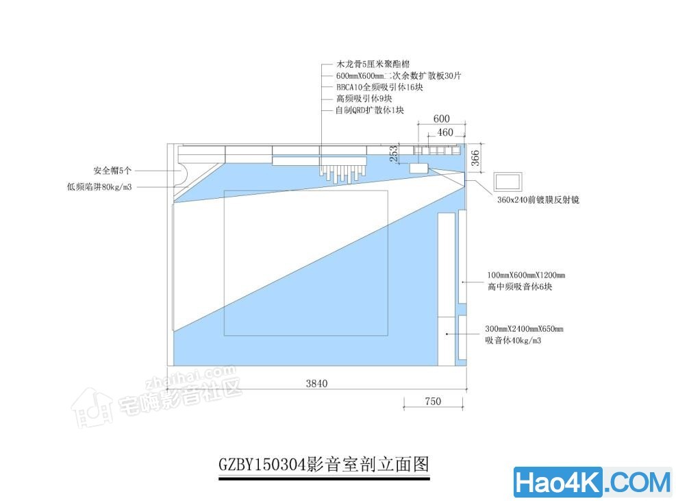

后墙:由于房间的进深只有3.8米,无法投射133寸的幅面,也没有合适的短焦机器可选,所以才用前镀膜反射镜延长投射距离,事实证明,对效果没有影响。因为房间小而且是全黑环境,所以亮度完全没有问题。但安装和调试增加了不少难度,先在cad软件里面根据投影机的投射距离和空间进行精确计算,否则有可能会出现投影机遮挡反射光路,我这个基本上是切着投影机下沿而过的。反射的角度也要尽可能靠近画面中心,画面光线才比较均匀。

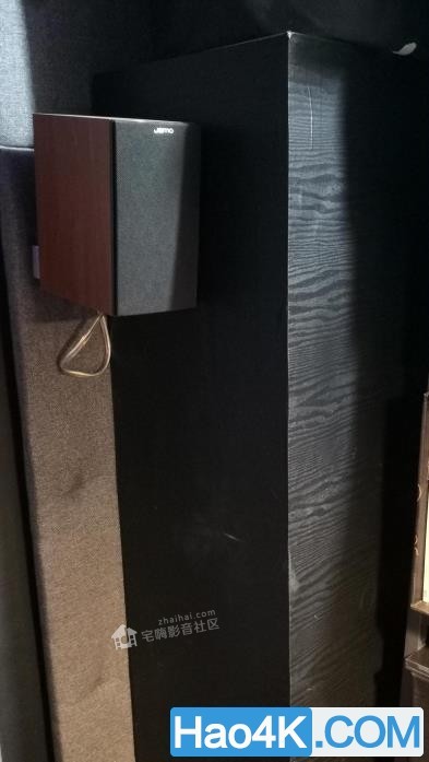

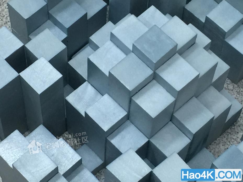

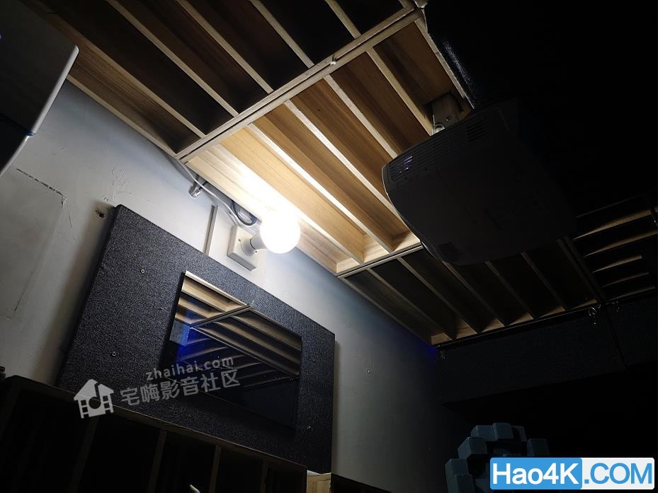

125641i41ojt4q1b22b47m.jpg 顶面:吊顶的处理是当时工作量比较大的工程,主要是读到一篇李鹏展写的《一个令我不能离位的听音室》所影响,文章中提出扩散板如果要用就要满铺天花几片是没有作用的,所以当时也就尝试做了。这个阶段的声音感觉到高音是比较好的,但低音没有解决问题。当然后来我认识到小房间声学重在吸,所以大家也就会觉得奇怪怎么扩散体装在吸音体上面,吸引体是后期制作挂上的。
摆位:由于空间狭小,又希望画面都撑满前墙,所以给主箱的摆放位置就少之又少了,可以看到光路基本上是切着音箱边缘而过的。开始主箱是向前靠着墙,声音非常糟糕。后来不断研究摆位,运用刘汉盛的螺孔摆法,这个摆法号称第二次喇叭摆位革命,两个主箱交叉于皇帝位前方,声音的左中右分离度大大提高,音场的宽度也增加许多,不仅减轻了驻波的影响,结像也更好,最为重要的是,这个摆法不会挡住投影光线。这么多优点,简直是小房间的救星!!后来不管声学改造做了多少,这个摆位仍然是感觉最好的。
125703uhijpk8if00lx55n.jpg 本人最后实践证明,基本符合螺孔摆法的说法,有兴趣的朋友可以试一试。

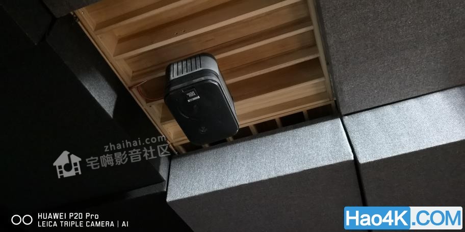

其次。增加天空箱,更换雅马哈RX-V3083全景声功放,购入oppo203。小黑屋完成看了几个月,画面效果是比较满意的,但也知道自己的声音系统比较渣,声音没什么感觉,坛里不时有人在谈全景声,心里也蠢蠢欲动了,经过波折,终于也上了四个天空箱jbl control one,飞机终于是从顶上飞过了,各声道之间的连贯融合性都非常好。

这一阶段,也增加了一个QRD扩散体,根据网上提供的软件计算,用泡沫切割机精准切割,制作一个600mm扩散体放置于皇帝位上方。在两侧墙分别放置两个有扩散体基础的吸音体。另外后墙购入两块成品全频扩散体,但效果说真的听不出来。

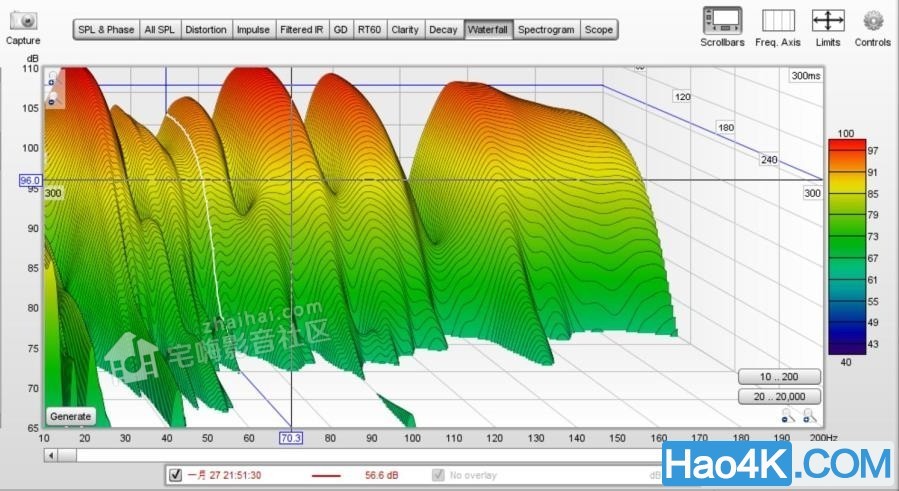

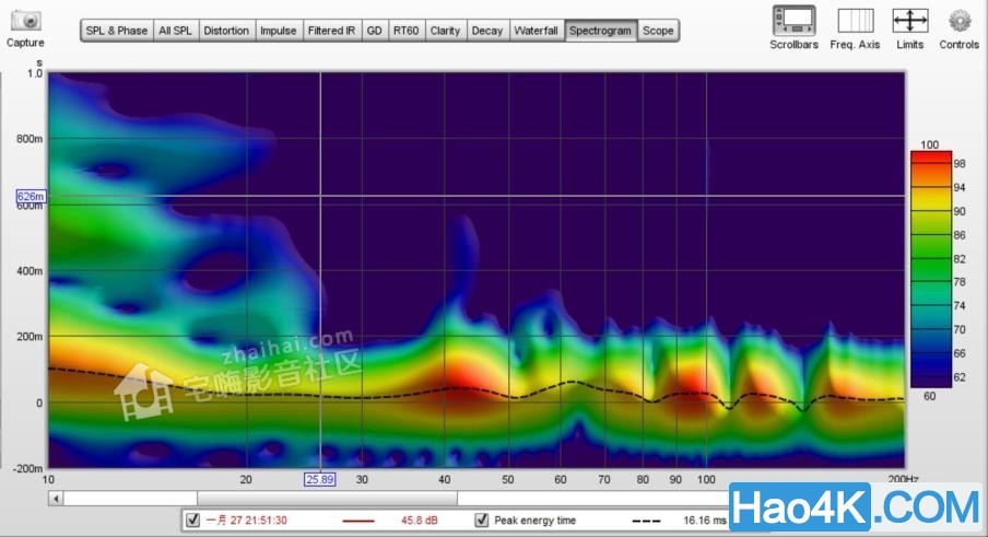

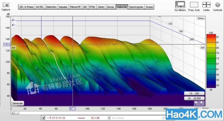

关于声学测试。由于入了这个测试麦之后也只是懂得简单的测试,所得的知识也非常不系统,基本还处于知其然不知其所以然的阶段,但根据我制作这些吸音体的过程和测试中,每一个阶段都进行对比测试,慢慢也熟悉了这些吸音体的特性,得到了许多第一手的经验,对标准和理论的研究还需要进一步学习,在这里附上我最后测试的一些图。下一步要好好学习调炮技术。
132900z3rp82p97ky708f4.jpg 感谢各位朋友的相助,也希望大家能抱着交流的态度指出不足,欢迎留言讨论!(文章作者:蔚道设计)
