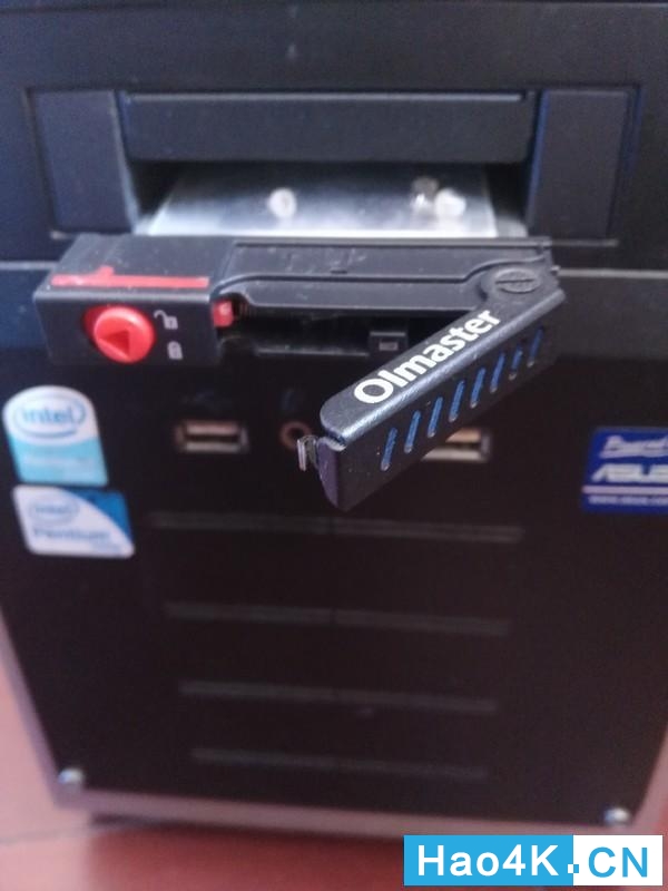

外观展示先来张正面照。。。这个机箱是来自于另一台普通台式电脑,也是属于被肢解了的状态,基本都被掏空了,只剩这个机箱。。因为这个机箱还是相对来说太大。

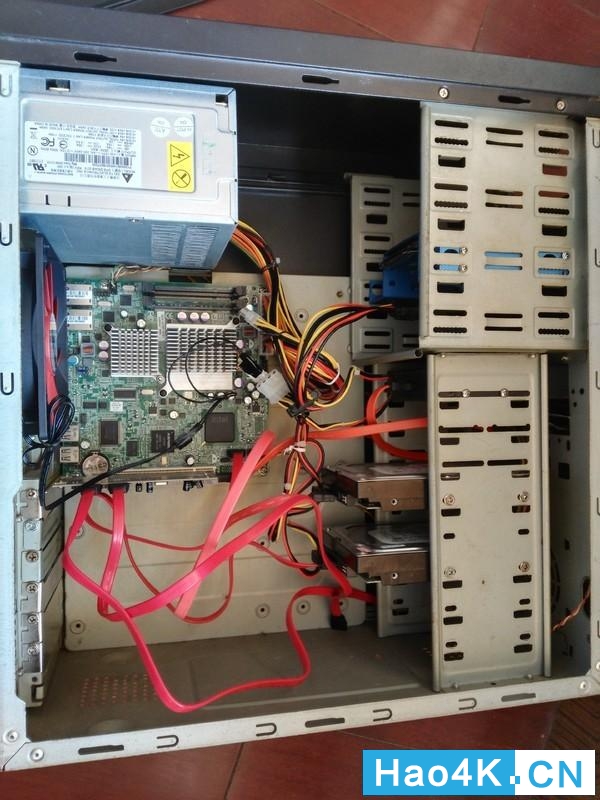

拆开后盖,里面的内容一清二楚。先来张全局图吧。先说说硬盘部分。作为NAS来说,个人觉得需要的盘位要多一些,比如组个RAID什么的保证数据安全是必不可少的。我这个机器中,最多可以接5个硬盘,3个2.5寸的,2个3.5寸的

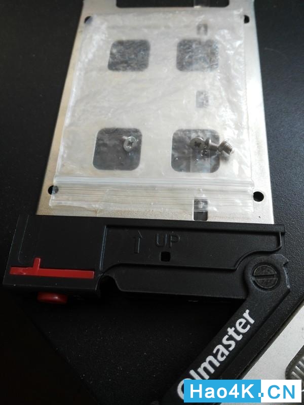

这个是在前面板的硬盘装置。有点像服务器那种硬盘抽拉方式。这里可以接一个2.5寸的硬盘
把它拿下来之后大概长这样

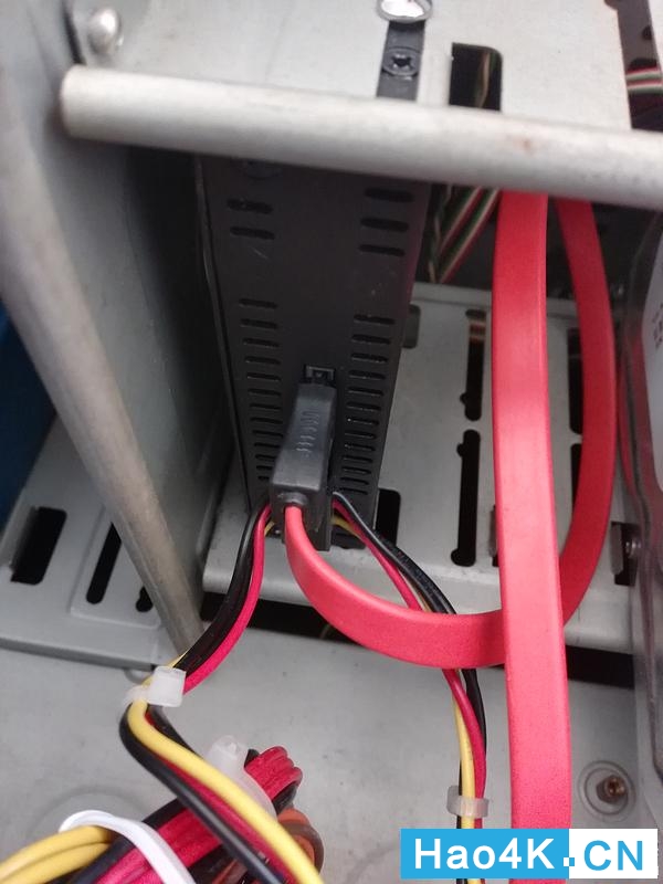

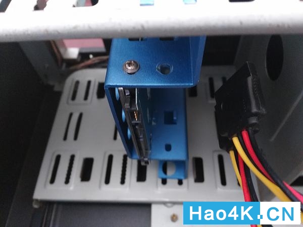

下面是2个2.5寸的硬盘位。目前放一个250GB和320GB的硬盘(临时拆了一个)
在2.5寸硬盘位的右侧是另外2个3.5寸硬盘位。目前装了2个160GB的硬盘。
最后这个就是我们前面看到的那个前置硬盘位

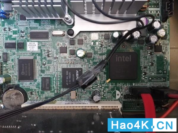

CPU是Intel的ATOM N330处理器,属于低功耗的,对于NAS这种需要经常开的机器来说还是比较实惠的,不然为什么很多NAS厂商都用一些低功耗的CPU呢

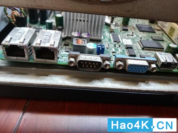

接口就是一般台式机的常见接口。值得一提的是,这个主板带2个千兆网卡接口,所以当个NAS真的是比较实惠的选择。
原来这个机器是属于那种小的刀片机的,所以没有风扇的。我朋友自己加装的一个风扇,关键是还比较静音。
电源部分还是刚才的那个机箱上原来的电源,正好使用也没有什么大问题
这些是主要的硬件部分。另外一个是内存。原本是有2GB内存的,但是因为某些原因,最后只剩512MB内存了。。
