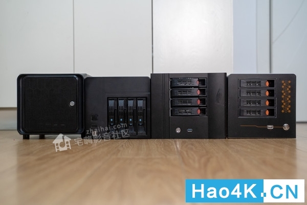

最初,我别离在4家店肆,买了4种分歧机箱型号的星际蜗牛,集齐了矿渣4种机箱:0 {6 x2 `$ e1 b, g' C" G
% r6 `" h% ?" J% p
" v: H, \/ X" a) c+ p从左到右,别离是A B C D 4款机箱
. T( J; i% ~/ F) {4 y$ j1 @6 Y7、今朝一共有4种纷歧样表面的机械。
9 ]! W7 f* d" F W2 \* k. }型号按照网口数据纷歧样也有纷歧样的叫法。一个网口称为单,两个网口称为双。* ]" a. K( A" \8 Y
别离有:A单,A双;B单,B双;C单,C双;D单。大师可以参考这张表:2 t/ J% F- k p9 t4 s% ]/ y

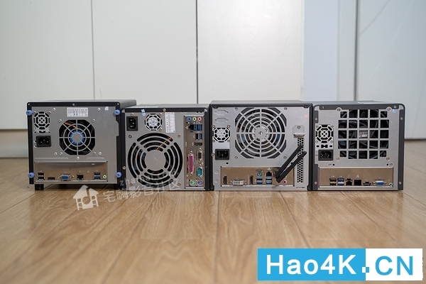

8、值得说明的是,每款机箱的风扇都需要更换,由于真的太吵了。$ h0 `, ?% p7 `. a1 g" r' l
除了A款机箱是8mm,别的的机箱风扇都是12cm,更换很简单的:

10、从巨细上,D款最小,C款最大最结实,A款有防尘罩,B款仿万由最都雅:" W0 P: s: V8 s
; q- u, E" l$ x6 _

4、背前面板以下,散热风扇是8mm,声音比别的几款要小,要求不高的也可以不用换风扇:9 Z! U' ]! @4 L1 {

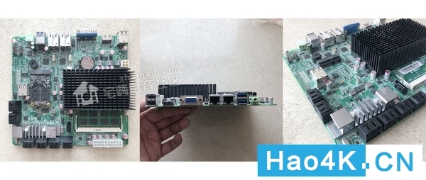

/ c" w) H- l5 _6 C( q. c8、今朝我晓得的A款机箱主板分为三种:
2 Q# C$ X) d. t第一种:绿色主板,网卡是211千兆网卡,就是我这台。
" }/ h0 j, U. u3 k! x第二种:黑色主板,百兆网卡,可是可以短接两处位置实现千兆结果,B款的时辰,我会告诉大师短接那里。
, A. w# F* }" o+ U' m第三种:绿色主板,双网口,恰好我这里就有一个,给大师看看吧,双网口为两个211千兆芯片,很是稳定,无需短接,也可以稳定千兆。最大亮点是支持13个sata接口,说真话,非特别情况,一般用不完这么多接口,也要斟酌功耗题目呀。
$ f7 \& P& ~6 C1 n& K& z9 s5 g

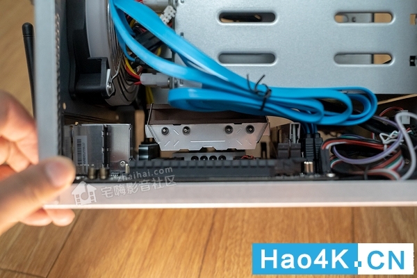

9 D3 d9 ^0 v6 r) R6、这里我换了主板、CPU、内存、硬盘:( Z! y* L0 {1 g" {" E7 y
5 A/ j. V8 T2 Q4 v% b! ^- f/ D7、这个硬盘的速度很是的快,很喜好:
7 M) C8 u; A1 Y$ r4 @6 X1 \6 A
1 r9 N7 u+ r- w, O
8、侧边看一下,安装的时辰,风扇已经贴着硬盘底部了,可是没关系,不怕散热影响:, u: I6 h# G. X3 M
6 m2 t0 S, f& D: T+ S3 T% t
9、翻开硬盘抽屉,这里我DIY了一个重启按钮,从主板延长出来:
" T, L }9 K- v! O5 Y- b
$ w* ^ q' D/ q6 |
10、拿掉一切的硬盘架,可以看到主板内部了: n- A2 d7 l$ I) M) o8 C# l
" y9 h' S" ]7 G' b11、这样拍一张看看吧,风扇丝绝不影响散热,今朝我烤鸡测试,CPU等温度不跨越50度:2 t, ^) k ~/ a: D6 N# m
5 ^: J# N4 ]! h/ f! \ ^* L' V" Q
12、别的一个角度看,确切担忧风扇卡住,实在没事的,预备今后有机遇把硬盘架切割一下:2 s7 K9 F# v/ K0 K# Z( l c2 v# I1 R" T
2 R0 W6 X6 t, x- v& v. I7 i13、整体的结构:

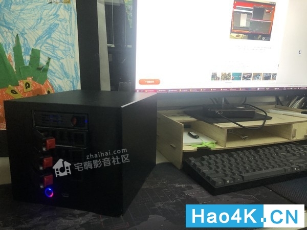

18、而且,修图,剪辑软件,体验流利。后续还可以再加显卡,加显卡这个,也只要C机箱能做到了:" A# _; i t4 J+ B1 @, Z
. c4 b& ~' g/ a7 x, K$ e9 C, F- M+ o19、刚买返来,测试一切稳定一天后,才停止上机箱安装的:0 F( W. ~' t6 N) \
1 \" \, e! s4 r' d/ l& \
20、一路头决议是安装在B机箱上,成果安装不上去,只要C机箱有空间安装:! p6 u$ R# G$ G8 T7 H; Z
5 d; ? Z9 Z. J/ g% F; T& g) s
21、这个也许有K友会说本末颠倒,说真话,我一路头也没感觉。后来至心感觉强大,如此小的机身,有这么强的性能,还能扩大,美滋滋。而这篇测评文章的图片处置,文章,都是用这台机械停止操纵的,LR2019居然不卡呀:+ W. t, Z$ g1 ^( `4 S8 U/ F( _

0 r3 J A9 k. s( l i8 O+ y5 D8、抱着它的样子,全金属表面,表面又新,很是爱好:
5 m k' O' g, X/ w! A
Q9 F/ h. _) L3 |- g0 y9、说一下软件部分,首先是安装黑群晖拉,这个教程太多了,说一个简单的,用我分享材料中的二合一,间接将文件拷贝到做了PE的U盘里,在PE里将群晖指导文件,写入到自带的16GB硬盘中,即可间接利用,很是方便:. P2 Y. Q$ \+ f1 X V
下载链接:
- c% f$ X* P' o链接: https://pan.baidu.com/s/1GtLtNEjG0z2BUvcGF18mKg $ H% i$ {9 z1 E4 T, v0 A
提取码: 4ja24 S, }- ? T1 M; D' s
里面都有图文教程,我就不反复了,大师下载看看就能学会。
2 [' n8 E( R# H: }1 |, b6 {
5 K1 Z" ]7 B i5 [# E4 [% H
10、我安装了黑群后,组了SHR,实现了5T平安空间,首要拿来给白群做备份。 [: s. o, D$ G6 X7 l
以及自动同步到百度云用的:1 Y4 i% y" T3 Y1 e0 A
+ J& O9 S; |$ M* C; K
11、我的白群晖软件用 Hyper Backup软件,和黑群的Hyper Backup Vault软件停止毗连(我黑群一般不用都关机),然落后行备份一些重要材料,而且还支持异地备份。5 g3 A8 v! h) N8 {- h: O s6 @
1 f* d% f8 R; p b8 G& Z! P, O
12、这台黑群,又经过自带的Cloud Sync 套件中的百度云功用,将从白群备份的重要材料,同步到百度云中。(有作品,照片,证件,一些需要出格备份的工具)
& u0 ?( o: h, Z. G+ C这样就能到满有把握了,而且很是方便:
. c; U+ n; c; s3 E
& {6 @, L8 [( Y0 p: U! c6 p
13、这台黑群晖,功耗大要25-40w,由于硬盘多了。4 N, b7 \( P7 E; c! C( a
可是一般不用都可以关机,配合智能插座和来电自动开机功用,也能远程停止开机备份。前D单是我折腾最少。最费心,最稳定机械,速度也能上115m/s,很棒的。
