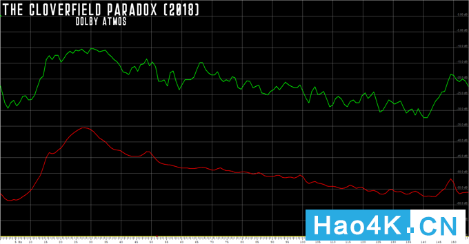

科洛弗悖论 的低频曲线图
针对上图的说明:
下方坐标为低音的频率,从0Hz到150Hz,右边为低音的音量从-70dB到0dB。
绿色曲线,是影片中从0-150Hz的低频的峰值输出。
红色曲线,是低频的平均值输出
红色曲线与绿色曲线之间的距离表示影片音轨的动态,距离越大动态越大,反之相反。

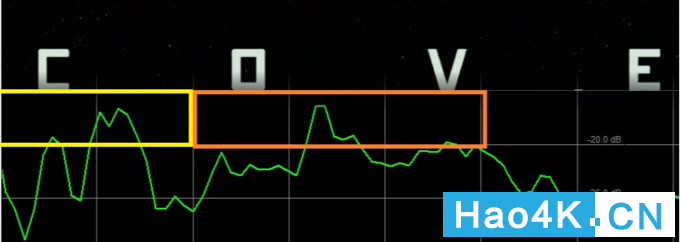

首先说要点,敲黑板! 记住“20/20”法则。
简单来说,每张图表中的20Hz(频率数值在底部)与-20dB的峰值输出(音量,在右边)的交会处是需要注意的。可以通过画一个黄色的框来让曲线表示更清晰,在黄色框内的曲线可以做到一目了然,如下图。
如果有任何绿色(峰值)位于交汇处的左边(0 - 20Hz) 并且大于(-20dB),表示这部影片的极低频(ULF)十分强劲。并且绿色曲线越是靠近左上方上扬,说明低频表现越好。
如果信号正好缺乏-20dB的输出音量,但是在
这时可以通过增加5-10dB的功放主音量,或者增加低音炮的音量来补偿不足的低频。(对于大多数目前的迪斯尼/漫威影片都需要)。

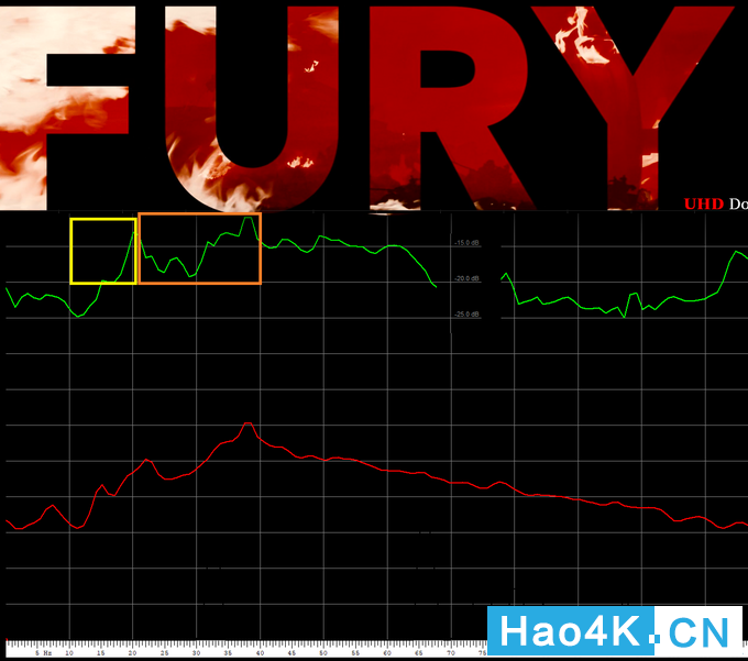

2. 《狂怒 Fury》在20Hz拥有差不多的输出音量- 大约-12dB,是不错的输出电平,也在大多数优秀低音炮的能力范围之内。
《狂怒 Fury》
(狂怒也是另一部简单调高5dB音量,就能表现个位数(10Hz)以下的极低频的影片)

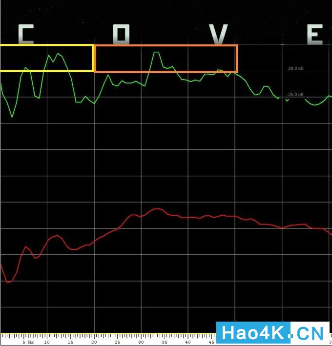

3. 下面是一个“罕见“的例子,在6Hz,10Hz,和12Hz极低频拥有良好音量输出的《异形:契约Alien Covenant》。
懂行的人一看到个位数的低频肯定会心里一震,这个频段代表了一个字 - 钱(没有过硬的设备很难表现)。震动传感器(或者我们通常说的“踢屁屁“设备),是另一个对于表现个位数低频(小于10Hz)不错的解决方案,而无需花费大量金钱。但是它们只能抖动你的椅子。
这种震动感觉与真正的个位数Hz的声压冲击波不尽相同,那是种略带恶心的摇晃感。有些人将其描述为“水底“的感觉。
这个频率范围已经是次声波的范畴,次声波的波长大于15米,只能用身体感受到,而无法用耳朵听到。但是你将会听见家中的东西在震动。
在这部影片中,大多数人都会感觉到32Hz的中-低频打击,有些人说他们完全没有感觉到真正的极低频(或者说不足以进入低频表现前十的位置)。 发生这种情况的通常是由于在12hz极低频与可听见的32Hz峰值之间,有一个很宽的低谷(造成当中频段声压不足)。所以如果你的低音炮曲线在25Hz左右下陷,或者在12Hz没有足够的能量撼动整个房间…,你可能会抱怨影片的极低频震撼力偏弱。

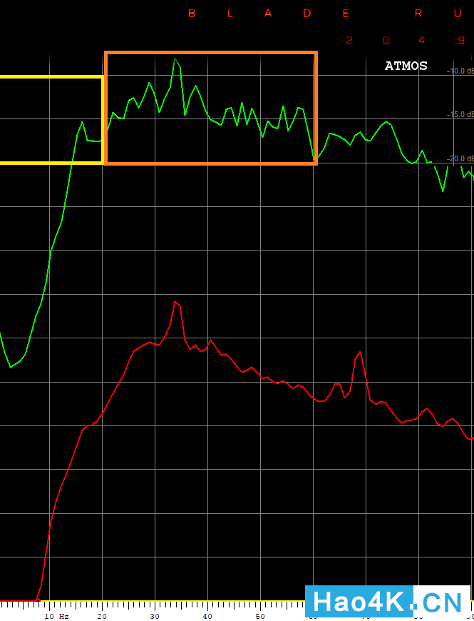

5. 《银翼杀手2049 Blade Runner 2049》,15Hz的极低频高达-15dB…再看看那个在33Hz的峰值,远远高于 -10dB线。

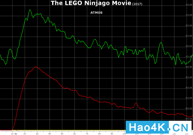

1. 《乐高忍者大电影Lego Ninjago》对于低频爱好者是一个很好的例子,除了它的低频下潜并没有延伸到20Hz以下。
平均值(红线)从20Hz到40Hz极高,代表这个频段几乎在影片中从头到尾一直非常活跃。

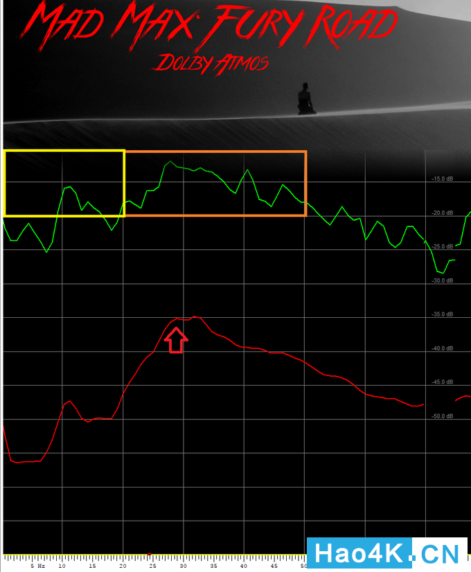

2. 《疯狂的麦克斯4:狂暴之路Mad Max Fury Road》(低频爱好者公认的最爱之一),在平均曲线的左半部分有高高的凸起….
并且极低频和中-低频也有很出色的峰值表现。

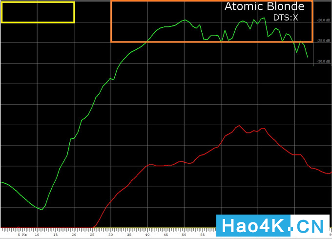

3. 最后,这是一部完全缺乏极低频的影片,一个完美的典型例子。
《极寒之城Atomic Blonde》
但是作者依然对这部影片十分喜爱(很适合多次观看),在中-低频(40-80Hz)拥有极佳的打击力。
《极寒之城Atomic Blonde》的下潜不深,一点都不深,但是它的场景大多数是徒手博斗以及一些手枪枪战,没房屋倒塌,没有爆炸或者星际飞船坠毁,所以这个声音表现依然符合在屏幕上所展现的内容。
也可以说,他们想营造一部女性版的《疾速追杀 John Wick》,但还差那么一点意思。但这依然是一部好影片,只是缺乏极低频。
