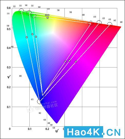

WCG         - 广色域

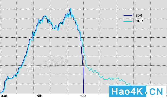

以下直方图是SDR(标准动态范围)图像与其PQ HDR等效图像之间差异的简化视图。
请注意,APL(平均图像亮度)在SDR和ST2084 HDR图像之间保持大致一致,只有对比度范围和镜面高光亮度增加。

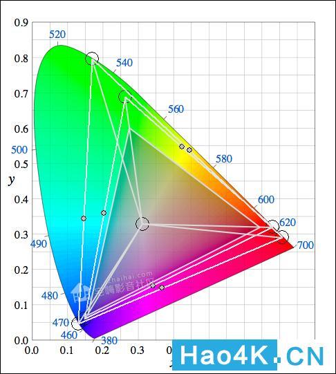

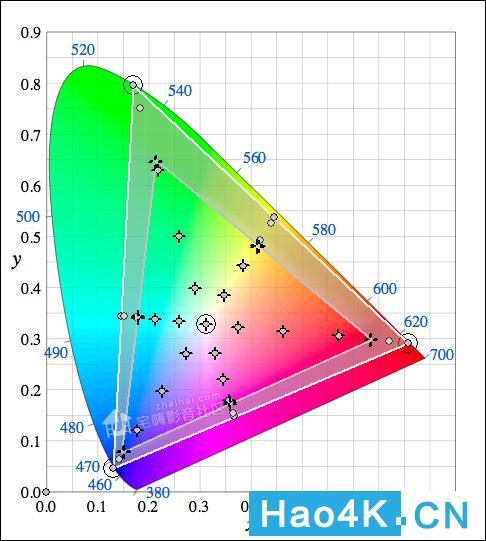

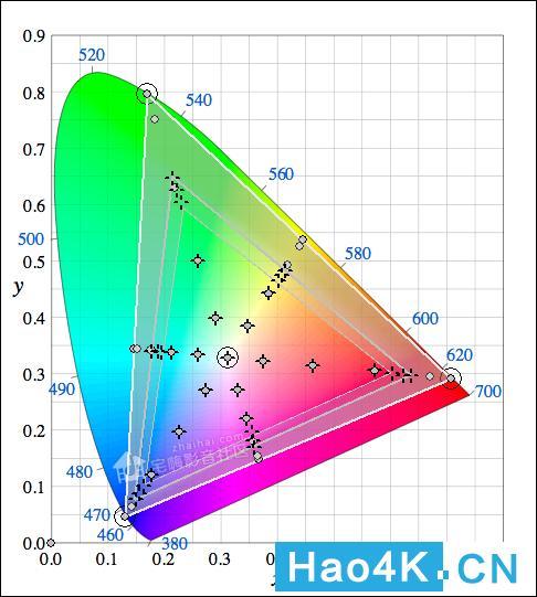

假设现代HDR显示器都可以达到给定的最小峰值亮度水平,例如1000尼特。一个1000尼特,使用在90%P3 UHD规范内的色域的HDR信号源,不应该在回放显示设备上触发任何基于“元数据”的处理(色调映射/滚降),因而允许直接比较不同显示器的底层校准精度。
从第一次比较开始,使用相同的显示设备播放不同信号源进行比较会是相对简单的步骤,这些信号具有2000+尼特,完整的P3色域,可以触发显示器的色调映射/滚降,从而进行分别比较。

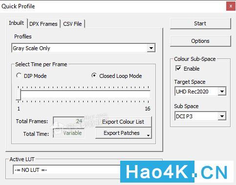

基于这个概念,我们为LightSpace添加了一个“Color Sub-Space”功能,例如,可以使用Rec2020容器对P3色域进行分析。

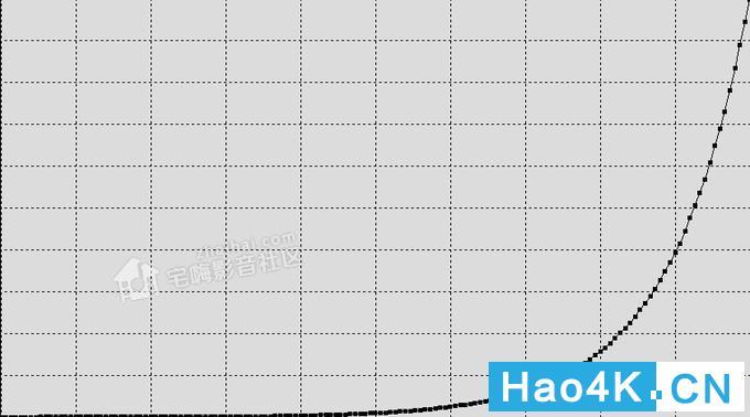

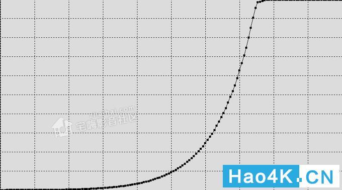

ST2084定义了基于PQ的Dolby Vision,HDR10和HDR10 + HDR格式的EOTF(Gamma伽马)。

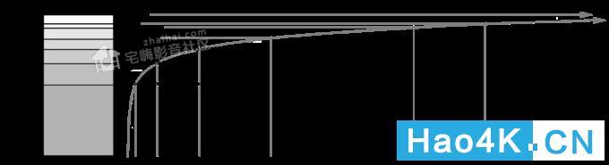

PQ HDR基于具有10,000尼特最大亮度能力的理论上“参考”显示器,所有“真实世界”的显示设备参考该理论显示器。它并具有如下的伽马曲线(EOTF-电光学传递函数)。
值得注意的是,基于PQ的HDR规范旨在定义EOTF,旨在能够创建具有增加的亮度范围的视频图像,而不是用于创建具有整体更高亮度级别的视频图像。这意味着参考白色(正常漫反射白色)保持在100尼特,这与校准到100尼特峰值的SDR显示(标准动态范围)完全相同。使用PQ HDR,超过100尼特仅显示光谱高光。这表明基于PQ的HDR显示器的平均图像亮度(APL)与标准SDR显示器没有显着差异(参见上面的直方图)
(关于伽马曲线的一些基本知识,可以参考这里)
最大亮度为10,000尼特的PQ伽马曲线

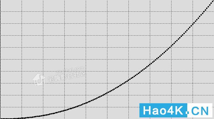

如果你将它与标准的Rec709伽马曲线进行比较,差异是显而易见的,记住HDR 最大亮度是10,000尼特,SDR范围是100尼特。
亮度为100尼特的SDR伽马曲线

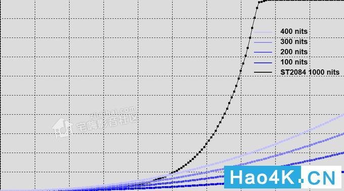

注意:由于基于PQ的HDR是&39;标准,基于10,000尼特的峰值亮度,而Rec709是相对标准。没有设置峰值亮度值,实际上很难直接比较伽马(EOTF)曲线。最接近的是将选择的Rec709峰值亮度值与1000尼特ST2084显示器进行比较,如下所示。
有趣的是,上图显示了与基于Rec709的显示器校准相比,尤其是当Rec709显示器的峰值亮度被提升时,基于PQ的HDR的“暗部场景“是多么的“黯淡”(小烧注:曲线的左半部分亮度明显低于SDR曲线)。这是基于PQ的HDR的主要问题之一 - 整体图像亮度比大多数家庭用户习惯的低很多,使得在正常明亮的“起居室”条件下观看非常困难。 这将在下面的“观看环境注意事项”部分中进一步讨论。

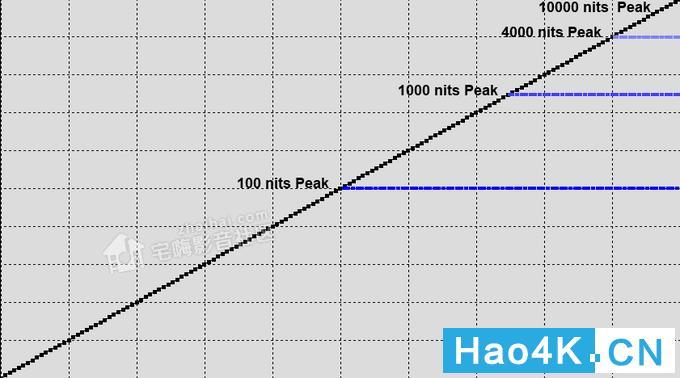

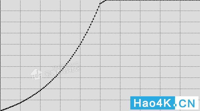

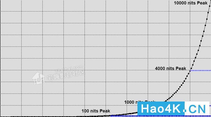

对于PQ HDR,不同的显示器具有不同的峰值亮度水平,因此需要修改的伽马曲线(小烧注:一般方法是丢弃超过峰值亮度部分的数据)。例如Dolby的4000 nit Pulsar监视器,其需要HDR伽玛曲线,其峰值在PQ标准的约90%处。
注意:它只是剪切点不同。曲线是绝对的,因此曲线形状保持一致- 请参阅下图。
4000尼特亮度的PQ伽马曲线

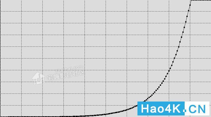

索尼的BVM-X300显示器需要一条峰值为PQ标准75%的伽马曲线,因为BVM-X300显示器的峰值为1,000尼特,而PQ“参考”显示器的最大值为10,000尼特。
1000尼特亮度的PQ伽马曲线

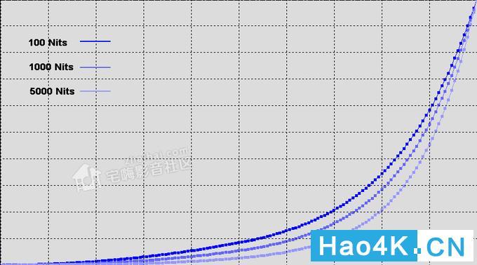

以下PQ HDR EOTF曲线展示比较100 Nit亮度的显示器将显示的内容。
100尼特亮度的PQ伽马曲线
注意:上图均标准化为0到1范围。为了更容易理解的比较,我们确实需要将所有曲线映射到它们的真实绝对值,如下所示。(请记住,这些图形是线性的,而不是对数图形,因此实际的视觉效果差距并没有那么大!(小烧注:人眼对于亮度的感知是非线性的,而是更接近于对数曲线))
如果我们更改图形以对数坐标,那么输出对于人眼在感知上是一致的,我们得到以下结果。

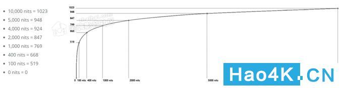

PEAK LUMINANCE & BIT LEVELS (峰值亮度 & 比特等级)

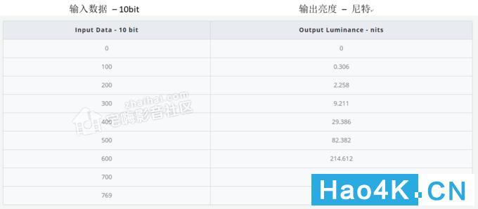

由于PQ标准是绝对标准而非相对标准,因此每个亮度级别具有相同的比特等级。对于10 bit信号,电平如下。
这意味着任何给定的基于PQ的HDR显示器将仅使用全信号范围的子集,其中1,000尼特显示器最大值为769比特等级,其余254个级别(2的十次方 1024-770=254)被剪切。
注意:对于显示的图像使用子集范围,是杜比为基于PQ的HDR指定12位而非10位的一个重要原因。

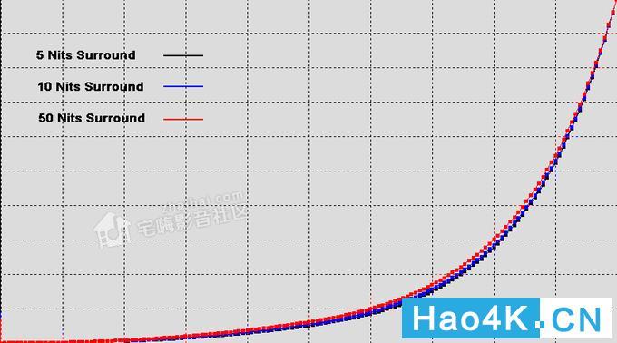

这种“环境”亮度值对于家庭电视使用尤其重要,因为除了使用显示器的峰值亮度值来计算EOTF伽马之外,BBC的HLG标准还使用显示器所处的环境照明条件来改变系统伽玛,如下所示适用于1000 Nit显示屏。

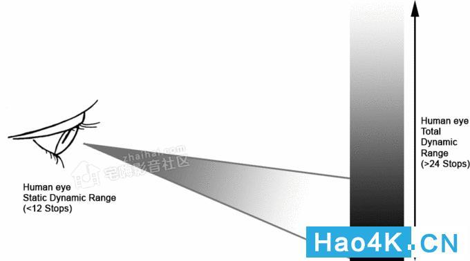

BRIGHTNESS & THE HUMAN EYE(亮度&人眼)
过度明亮问题的产生:人眼巨大的动态范围 - 动态对比度大约为1,000,000:1或大约24档,与眼睛的静态动态范围之间的差异。
因为眼睛的动态适应能力,使我们能够在黑暗环境和明亮的阳光下看到细节。
然而,在任何一个给定时间,人类视觉系统仅能够在这个巨大范围的一小部分上操作。这种静态动态范围,在当人类视觉系统处于完全的适应状态时发生,比如在“正常”距离处观看家庭电视时以及在一些影片时,静态动态范围是起作用的。虽然人眼静态动态范围的确切数字很少,但许多人认为对于平均观看环境,它的数值大约为10,000:1,大约是12 档。
此外,需要考虑人类视觉系统的自适应响应 - 在暗场景与明亮场景之间进行调整所需的时间,反之亦然。从明亮到黑暗的过渡通常需要几分钟才能适应,而暗到亮的适应显著更快,经常在几十秒内,而不是几分钟。
通过在黑暗的房间内观看窗户,从窗户向房间内平移,可以轻松体验这一点。当眼睛适应亮度变化时,房间细节会自动显现。

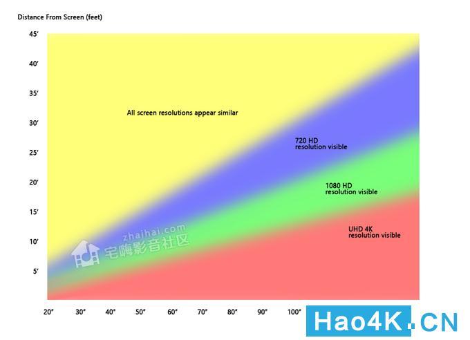

而且,由于电视尺寸相对较小,结合标准观看距离 - 3米左右- 整个电视屏幕都在人眼的高视觉敏感度中心视角(5°至15°)。这意味着人类视觉系统无法独立响应不同的亮度区域 - 被限制在完全适应的状态,因此观众只能使用人眼的静态动态范围
为了实际从HDR的概念中获益,显示器需要占据的实际视角将是45°的数量级。以平均大屏幕电视55寸的计算,将意味着距离屏幕仅65英寸(约1.65米)的位置。(另请参阅“分辨率”部分。)
你真的坐在靠近电视的地方吗?
所有这一切,真正意味着多数的HDR显示设备可能在正常观看距离处引起眼睛疲劳,并且很可能难以正常观看。

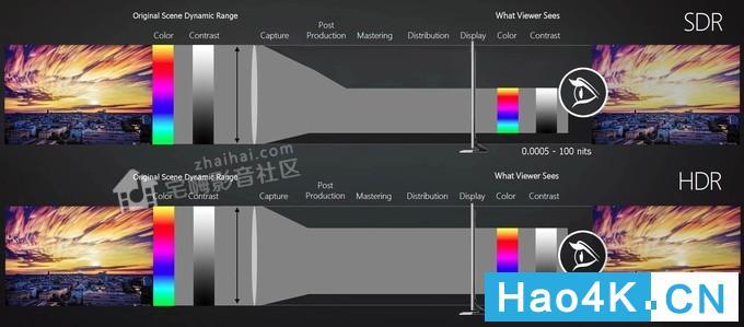

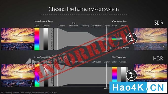

HDR - INCORRECT ASSUMPTIONS(HDR – 不正确的臆断)
通常描述HDR的方式的示例是使用类似于以下的图片,显示现实世界的宽动态范围目前如何减少到SDR TV(标准动态范围电视)的有限动态范围,以及HDR将如何保持更多的原始场景范围。
上面的图像已经广泛流传在互联网上,它看起来像是AMD演示的图像,并用于HDR相对SDR的假设优点。但是,图中包含许多错误和不正确的假设。
如前所述,人眼不能同时“看到”大约10,000:1以上的动态范围。
基于以上观点,将左侧图像描述为“人眼动态范围”是错误的(描述应为&39;)
任何显示器的黑电平与SDR与HDR无关 - 黑色始终只是显示器可以达到的最黑的黑色。
(用于SDR或HDR的相同显示技术,将产生完全相同的黑电平 - 假设忽略HDR投射中屏幕的高亮度区域(“提升”整体黑电平)的影响)
由于上述观点,右上角的图像是错误的,错误地显示了提升的黑色
同样由于上述原因,对于SDR,引用最低0.05nits 和对于HDR引用最低0.0005 nits是不正确的
没有HDR显示器可以达到10,000尼特
大多数家用电视已经远远超过100尼特 - 通常在250-400尼特的范围内
如果我们更正一下,得到以下内容。即使是使用0.0005尼特的黑色,加上1000尼特亮度作为HDR参数,如今的显示技术依然很难表现。因为任何具有如此高的白色峰值亮度的显示器,它的的黑色亮度一定会更高。

下图显示了参考不同峰值白电平时的实际情况。

使用元数据来动态定义所显示图像的亮度是许多HDR爱好者推崇的,作为基于PQ的HDR的真正用处,使黑暗场景“变亮”,明亮的场景变暗以保存细节。
但是,这真的很好吗?
当电影进行调色时,“外观”用于帮助定义情感,设定观众对导演试图描绘的内容的期望。动态的改变亮度有可能扰乱既定的外观,从而破坏电影/节目的原始艺术意图。
虽然动态元数据旨在由调色师/导演通过第二调色通道来定义,但是视觉感知过程的固有限制,意味着不可能保持相同的视觉意图。
实际上,由于标称漫反射白色被定义为大约100尼特,超出该亮度水平的信息只剩下光谱高光,图像的固有视觉意图是仅包含100尼特亮度以下。这意味着对于正确调色的HDR,理论上在较低峰值亮度显示器上显示图像的最佳方法,是简单地在显示器的最大亮度处进行剪切,可能配合使用滚降曲线来防止高光“拥塞”,而根本不使用动态元数据。
并且如前所述,许多显示器和电视的可实现峰值亮度水平的增加,也抵消了对任何动态或静态元数据的需求。

作为不断发展的UHDTV标准的一部分,WCG与HDR相结合,使用Rec 2020色域作为目标色彩空间,增加了与现有HDTV标准的差异。
问题在于没有(现实中)商用显示器可以实现Rec 2020,这意味着不同的UHDTV显示器将必须基于显示器的实际色域能力来“调整”所显示的图像色域。这是通过在UHDTV信号(与上面提到的HDR元数据相关)中使用嵌入式元数据来定义源图像色域,旨在允许显示器“智能地”将源图像色域重新映射到显示器的可用色域。
问题再次出现,与HDR元数据和峰值亮度剪切一样,没有对设置色域重新映射的技术进行定义。结果是,不同的显示器将以不同的方式管理所需的色域重新映射,从而产生不同的最终图像结果。
上图显示了尝试在具有较小色域的显示器上显示宽色域的问题。在这种情况下,显示器具有与DCI-P3类似但不相同的色域(较小的内部色域三角形),DCI-P3是UHDTV显示器宣称“建议”的最小色域,而较大的色域三角形显示Rec2020。
在可用色域的约束下,显示器已经校准到Rec2020,如色域扫描图所示(测量的交叉点与目标圆圈匹配)。但是,显示器可用色域之外的去饱和区域以及Rec2020范围之间的颜色将无法正确显示,此区域内的任何颜色都会被有效地拉回显示器的色域边缘。
显然,显示器的实际色域能力越宽,色彩剪切越少,就越难察觉色域能力的不同。尤其是在现实世界中,几乎很少有颜色可以到达Rec2020色域的边缘。
为了降低色域剪切的生硬度,可以使用色域重新映射来“柔化”从色域到色域外的临界点。
在上图中,新的较小的最内三角形与实际的显示色域三角形之间的区域,这个区域展示了显示器校准被“滚降”以更好地保留图像颜色细节。代价是颜色失准,以及有效地将去饱和区域中的所有颜色,压缩进显示器的最大色域和缩小的色域内三角之间的较小区域。
实际上,考虑到人类色彩感知对不同颜色的反应不同这一事实,重映射需要考虑到这一点。因此色域重新映射需要更加复杂,
问题是UHDTV规范没有指定要使用的色域重映射。

此外,Ultra HD规格虽然使用Rec 2020作为目标(envelope)色彩空间,但实际上规定任何超高清显示器只需达到DCI-P3的90%即可被接受为UHDTV显示器– 从色域容积上计算,90% DCI-P3基本上是Rec 709!
上面的CIE uv图(CIE uv已被使用,因为它在感知上比CIE xy更均匀)显示了100%DCI-P3和Rec709之间的色域差异,以及Rec2020。
可以看出,90%的DCI-P3色彩空间并不比Rec709大很多......
ISSUES SPECIFYING PERCENTAGEGAMUT COVERAGE(关于色域覆盖百分比的问题)
UHDTV规范的色域定义方式的一个真正问题是它使用了P3色域覆盖率为90%的通用百分比值,但P3色域原点与Rec2020原点不对齐。这可能意味着色域覆盖更小显示器可能实际上比色域覆盖数值更高的显示器效果好,只要这个显示器的色域原点与Rec2020有更好的对齐。
上图揭示了这个问题,与Rec2020原点相比,(大约)90%的P3色域覆盖范围。可以看出,90%P3绿色和红色的峰值原点与Rec2020原点方向明显不同,这意味着必须遵循Rec 2020原色矢量的颜色会失真,使得显示器的真实色域覆盖率明显低于所标称的90%。

RESOLUTION VS. VIEWING DISTANCE(分辨率 VS. 观看距离)
分辨率越高,需要到屏幕观看的距离越短。
相反,观看距离越大,对于相同的图像分辨率/质量,实际显示分辨率越低。
简单来说就是“大型”55寸4K UHD屏幕将要求观众坐在离屏幕不超过4英尺(大约1.2米)的地方,以体验55英寸电视超高清分辨率的魅力......
以是下屏幕尺寸和分辨率与观察距离图表:

对于亮度,人眼的静态视觉动态范围大约是10,000:1,12档左右。在正常距离观看影片的时候,人眼使用的是静态范围。远远小于人眼的动态对比度 10,000,000:1。如果要更好的体验HDR的高对比度范围,观看距离要进一步缩减,才能使用人眼的动态对比度。这一点与4K分辨率的观看距离要求一致。
不要轻信任何市场上对于HDR的推销,大部分的话述和示意图都是严重错误的。大部分做市场营销的连自己都不懂HDR。
对于人眼而言,SDR的标准亮度100 尼特,相当于HDR的10,000尼特峰值的一半左右。并没有人们想象的差距那么大。不要天真的以为市场上可见的1000尼特的显示设备会闪瞎眼睛,其实播放HDR内容的时候,除了高光场景,大部分场景的亮度基本会维持在SDR标准。
