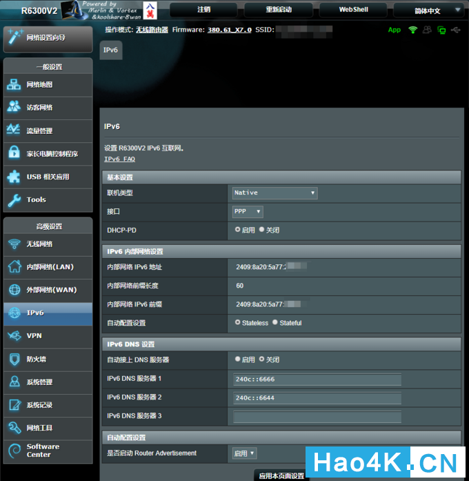

, Z; Y$ M  z$ b% [3 E因为我有个长期在用的一级域名,能想到的当然还是直传优先。然后我在翻翻路由器的时候想到我家ipv6好像一直都有获取。就是这一栏:! ?. K' S( x4 c+ H6 S
( l$ U% n, |  q2 c8 Y这台是刷过梅林的路由,其他路由器样式自己探索一下6 D/ E2 t) A+ ~! F

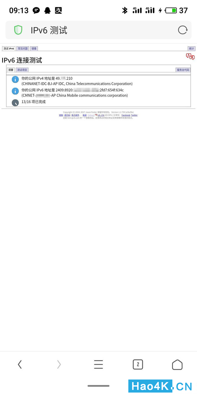

既然连普通移动网络都分配了IPv6那估计我们这个区域应该全面部署了。大家可以打开测试网页试试9 n0 }. h8 f5 ~3 l+ W
+ B1 m5 V5 d7 a1 U" B3 [3 I打开后显示出IPv6地址就没啥问题了,我这边手机三大运营商都没问题$ h4 j- `5 ]# {8 z) [
如果显示有说明路由器也设置好了,如果没有说明要么可能是当地没部署好IPv6网络,要么就是你路由器没打开IPv6。" g/ A. @0 [/ p- b1 e
我看了下另外几个地方两台华硕都获取到了IPv6地址,但是有一处当时为了四拨用的是TP-R478G+路由,竟然不支持IPv6,没辙在那只能手机流量连接了。

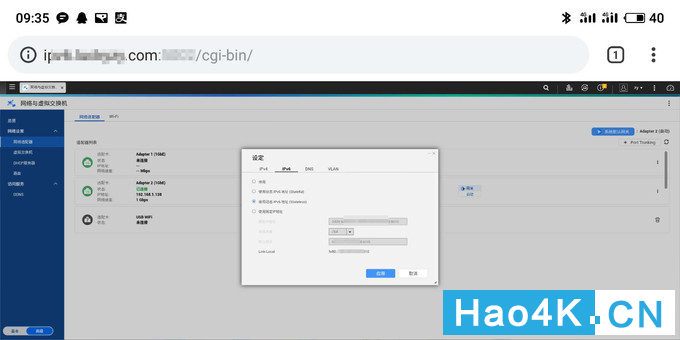

) U8 e- Y) ?% ]. X5 |如果你的没问题,这时候记得打开威联通的IPv6获取。位置在:菜单-网络与虚拟交换机-网络适配器-选你插网络的网卡选设定-IPv6-使用动态IPv6地址(Stateless),应用之后就OK了。6 ^4 B# g. c$ h* u3 [! ?# K

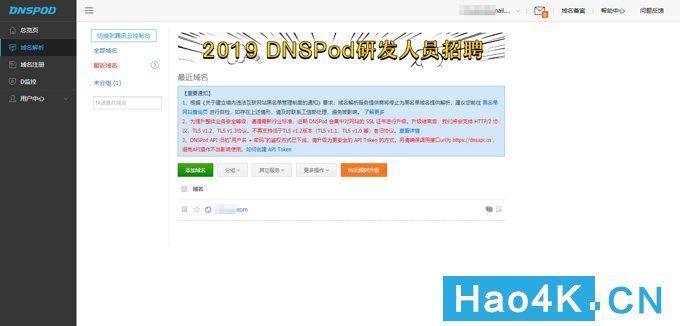

首先注册DNSPod账号,添加自己的域名0 W2 M* d) @  z! V
" i( ]7 j" @8 L$ \+ E添加域名: E( b( q% O" G* _
然后按网站帮助添加对应的NS记录,同时添加好你域名设置后台对应记录值。这个阶段要有一定的刷新时间,耐心,就像我的特质一样!, T7 v! W* r: s  ^( B3 k

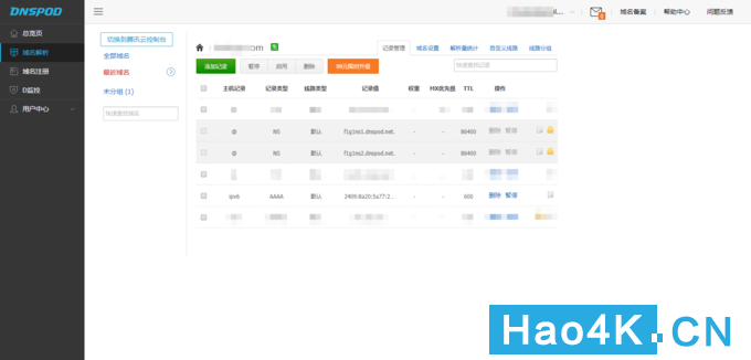

做好这些就要添加对应的IP转发了,IPv4是A类型IPv6是AAAA类型。上面说了我没有IPv4的地址,这次准备是IPv6的转发所以添加一个AAAA类型的记录值。我二级域名直接用了ipv6,你也可以选一个你喜欢的。
2 K8 r7 c  q( j7 X0 G; R  `" O( m. _+ @0 g2 y
建立一个AAAA类型的记录

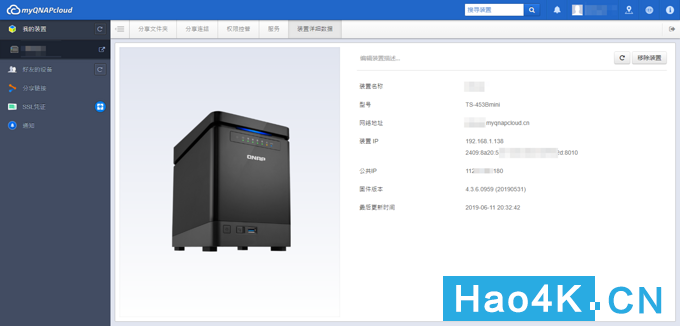

+ l0 M: i% F5 ^( Y然后对应的记录值可以这么获取,打开之前我们注册过的威联通网站,登陆你的账户,然后会连接你的机器,输入你机器用户名密码。进入后选装置详细数据,会看到现在的IPv6地址,直接输入进DNSPod的记录值,点击确定。
" u# z! G' R6 k& n. G  w( s
) x  e$ r: M9 sIP的第二行就是IPv6地址

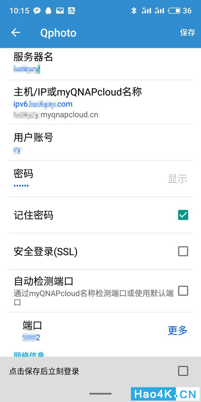

1 V4 d$ ]  C+ O% x5 ?; V) i4 x! w这时候如果你域名已经刷新好,就可以直接通过你刚设置的二级域名.你的域名:你威联通的端口号(上一章有截图)登陆你的机器了。同理对应的手机APP也可以通过输入你的二级域名.你的域名 然后在高级设置里改好端口号的形式登陆了。直连打开速度对比cloudlink转发快了不是一点,当然估计会比IPv4要慢点,但谁让我穷,只能这样了。
+ r. I' a9 [, r+ l& e0 P, g/ G3 C; f2 R! |# H7 b( q4 X2 V+ n
主机里填你刚申请的域名就可以了,下面端口改一下2 H2 h( j' b$ S: _

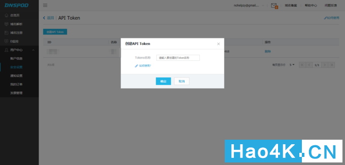

做完这些记得去安全设置打开API Token,名称随便填,记录下你的id和api token后面备用。8 \$ y& F2 n9 m2 q( I; _
% B; E5 q9 s+ o: B+ D记录下id和api token5 e; I/ ]5 p  P" w# {& z! C6 a

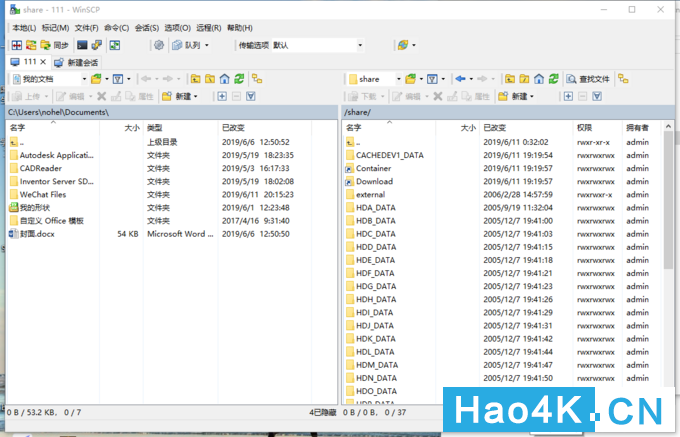

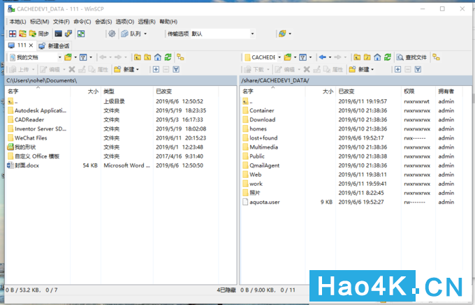

: i+ s6 {  }: I# O0 ]下载后洗干净,不对,解压缩好。把文件放入威联通的共享盘,我是放入了homes文件内(不要通过ssh放入其他文件夹,麻烦还可能被自动清除,后面还不方便修改),直接通过File Station文件总管上传就行了,记得建立一个文件夹存。

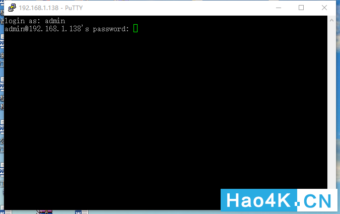

7 [2 E7 O, y& }* J3 y  t下面我们需要两个工具,一个是putty,一个是winscp,广大网络好多可下载。. w) D, c1 r& t. m  B

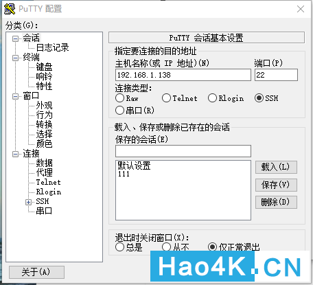

打开PUTTY! O. y7 B" Z9 a1 P$ v* _
: W2 j* }% c4 c: M( E
输入主IP,默认端口22: s! H( Q3 X. w" t, U
进入后输入管理员账号,默认只有admin可以登陆,然后输入密码,密码不显示,直接输就行了。* H1 Y( j4 }, I/ V( T1 O1 A3 K
0 K# D3 L8 O; C% ~" e7 |
输入账号密码

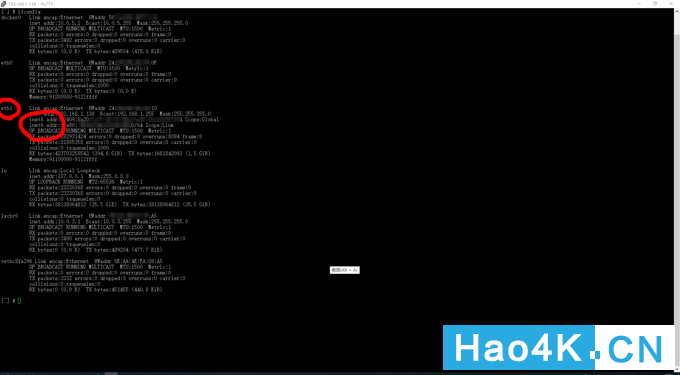

1 h3 y2 W, M2 }& d使用ifconfig命令查询下网口ID,有inet6 addr的那个,我用的端口二插的线,所以是eth1,一般可能是默认的eth0。

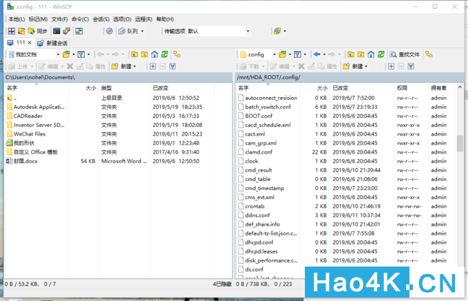

9 h7 l( X" Y* }9 G( n进入刚才存文件的文件夹,一般会在share-cachenev1_data-xxxxxx
4 n' }3 ~6 r; y
# k5 H; z& ^  ^- T2 o5 c( Z0 xshare
3 Q' k; x* H, H8 j3 T7 d: L$ z3 r8 ^/ V& ~
cachenev1_data1 S$ ?8 [9 A; \* n; g* _
4 F: G. b) c$ b$ g5 O

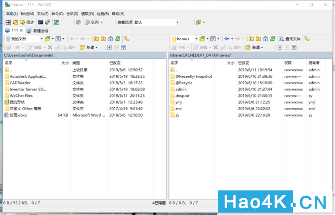

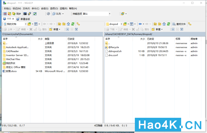

我是在homes
" Y$ |& l  g+ l2 e' a9 ]' t' x进入我建的文件夹dnspod
+ P( h  R2 C7 [$ y" u* o. Q! P& y: ?6 r2 y. E+ E8 Z( o6 @
文件夹内容,我只存放了两个关键文件% T$ g1 N. q! D; ^  j; s) h5 [

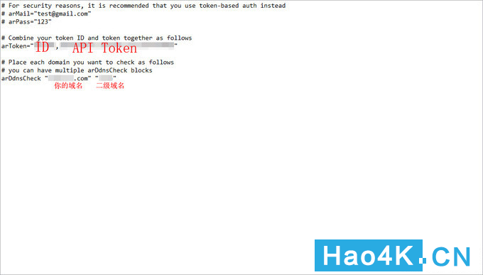

右键编辑,先编辑dns.conf
( o- K, X0 j: U% S& o" q1 h要改两个位置,一个是上面设置过的id,api token,一个是下面的域名及二级域名。
9 y8 M$ e, }4 I) g
7 o2 h5 j0 }3 l/ \8 t2 f, F改一下保存

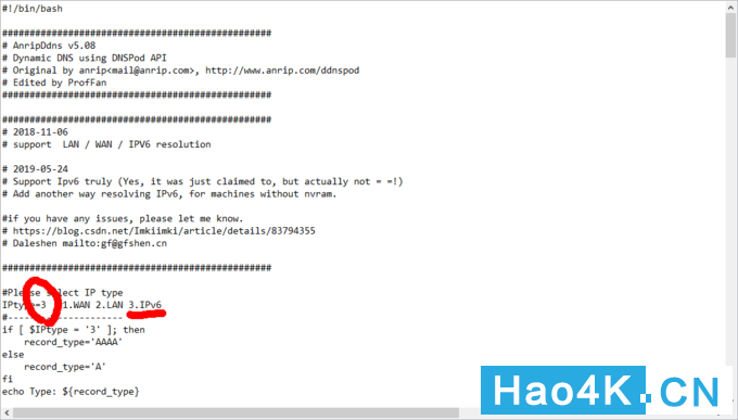

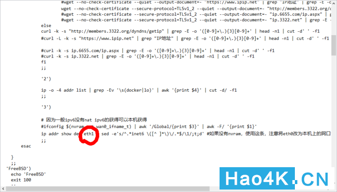

, k+ h; C! N" k* I# v( V; H第二个编辑ddnspod.sh
% X) p3 `4 @) X5 o$ P2 a: M' r也是改两处,一处选择IPv6获取模式,一个改下网口ID+ d6 |2 {3 o* r3 x1 j5 \
) S: y+ a! d# a8 T+ J  w第一处$ T2 b& `! j2 X! @& L
; _! X8 t0 ^$ |$ h第二处按上面ifconfig的结果执行
& A9 O3 U. [# x1 S6 O, T修改完保存就可以了。对了在这之后登陆DNSPod的网页控制台,把IPv6的地址值最后四个随便改下,比如1111,方便后面检验成果。/ U/ Y7 L2 }& B0 y: d

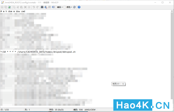

  Z9 v2 j% }- y最后我们需要让他以后自动执行,因为DNSPod的限制一小时最多反馈5次,所以我们定在10分钟一次最佳。
9 \- L/ j1 O; ?$ l3 i$ l但是威联通比较低能,我在界面没找到计划任务,只能通过crontab设置拉。

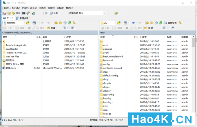

/ S3 D' K& d6 H同样使用winSCP,进入etc。0 R/ G# y9 Z( F2 e- y6 u
$ T  L7 ]8 }9 X  R; N2 [+ i+ Y进入etc文件夹0 r1 _+ b0 Y) M3 P3 u
点击快捷方式config进入。
4 O) i( t( x( D0 z: r; @
6 Q  h9 f# L. D' d% U' Q3 Q跳转过来后找到crontab,右键编辑
0 V$ b6 t0 y% ~9 a7 H4 t0 _编辑文件crontab,
) j. [, Q9 Q  p% Z2 t. b! X5 y: g+ @" ^* I3 Q' W( [
加入ddnspod.sh的启动记录
1 S9 n3 N# J" g7 `5 N+ j6 Y% ~( w6 V' w因为我要十分钟调用一次所以这次我们输入新的一行*/10 * * * * /share/CACHEDEV1_DATA/你的目录/ddnspod.sh
2 j# A" t, f7 l保存。
4 a$ G  ^/ A' S/ o- \1 B3 J" A后面我需要重启crontab进程,可以再次进入putty,然后通过命令crontab /etc/config/crontab && /etc/init.d/crond.sh restart重启进程。
