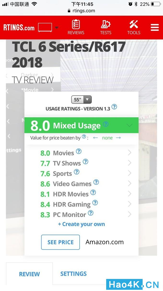

$ W! D% C6 l9 v  X! \! x关注电视要从去年买了一个三星低端机开始,电商型号,muf40啥的,支持4k hdr。就是这么一个最普通的机子,开启了观看4k hdr电影的新世界之门。但是这个机子最大的问题就是亮度太低,没有分区光控,看hdr内容实属差强人意。于是客厅的大屏电视,就致力于寻求一个高亮度,适合看hdr内容的产品。当然价格因素也很重要,不然拿钱砸一个大法三星最贵的就行,还需要寻?我没时间逛商场,也不愿拿着设备去商场一个个试,我就看rtings。rtings评测自有一套标准,我觉得已经够全面,而且都是仪器实测,完全可以代表电视的实际水平。看了半天,只有大法9系和三星q7以上效果较好,但是价格都要上2万,不在预算之内。三星北美良心产品nu8000国内正规渠道价格居高不下,淘宝吧商不出问题还好,一有问题劳心劳力。由此引出继联想之后又一位美帝良心,也是谈到6900不得不提的一位—TCL:其北美2018款617/615系列,也就是东芝u6900c系列的爸爸,可谓良心至极。看一下分数:+ l& q3 x& R  l4 g; A; H
: e# F, E. N4 }% U3 K怎么样,这才是真香!可惜617系列只在北美可以买到,看着国内同样走机海战术的TCL,顿感引进无望。直到有一天,东芝u6900c横空出世!一看参数,样貌,tcl代工,无需多言,下手就是一台75。然后又退了,现在又买回来了,不要问我为什么,看完就知道了。4 \9 i0 y2 l9 y1 a" J' ]; s

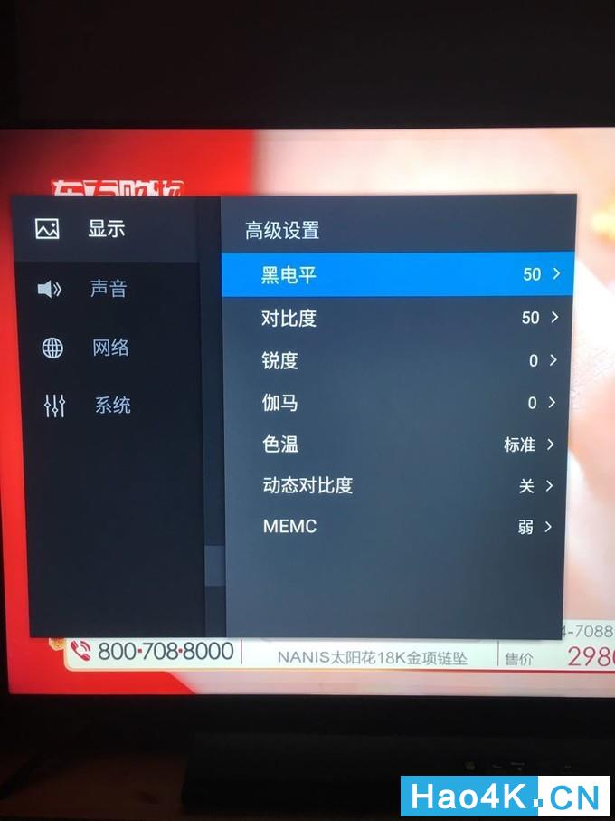

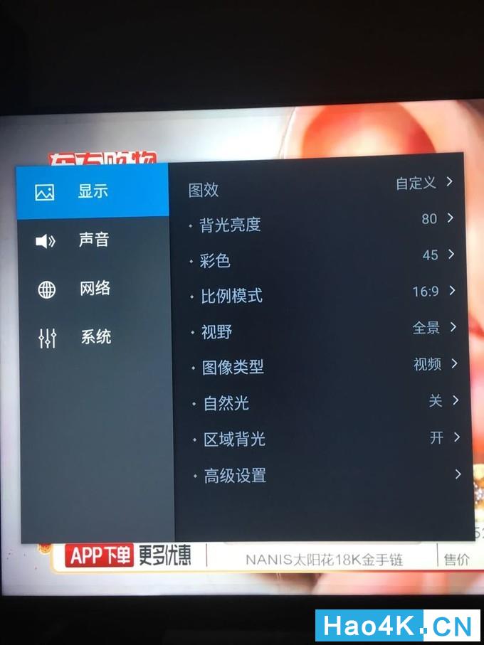

那就先来看看6900的画质。第一眼看,乖乖肤色那是一个红啊,tcl白平衡红色参数拉到144,在下佩服!自己往回拉12个点到132,刚好。看看画面调节菜单:
0 c9 V# c' ~3 F, O
- w+ o! ?; g, d2 \: W; q, x2 I) O$ \  {! ]7 ^8 @, E1 ^! L2 a
选项标配,先把自然光,动态对比度这些听起来很AI实际没啥X用的功能关了;饱和过高,稍降,锐度归零,尽量保持原始画面输出。9 g  k+ E" }" O/ z

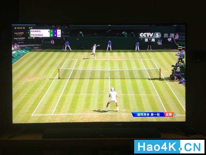

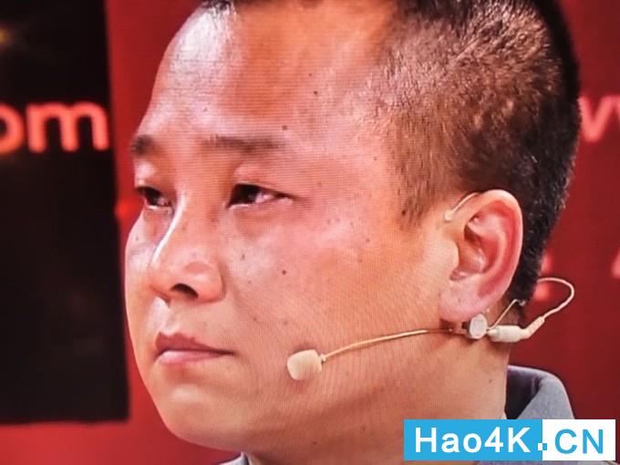

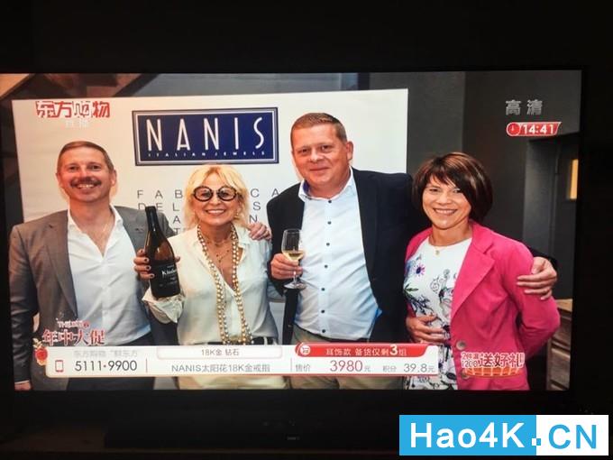

接下来可以把电视直播看起来了:! `) i" J/ X6 d  ~1 @( k7 s3 U
% t+ _$ e! I3 Z5 G  U2 a3 E这是广电机顶盒,1080p输出整体效果。再看看局部:
. B) `% \% h9 P, N, d6 O4 \$ @/ Y; M$ S) R
再看看别的:8 y2 @4 V. Y9 O9 N: x3 l

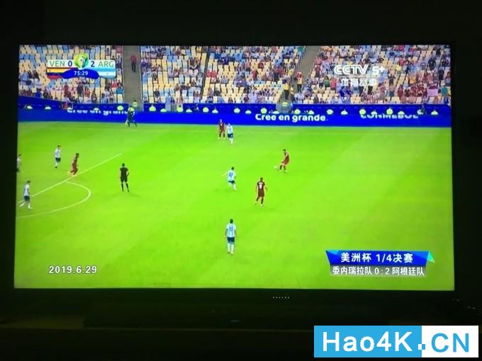

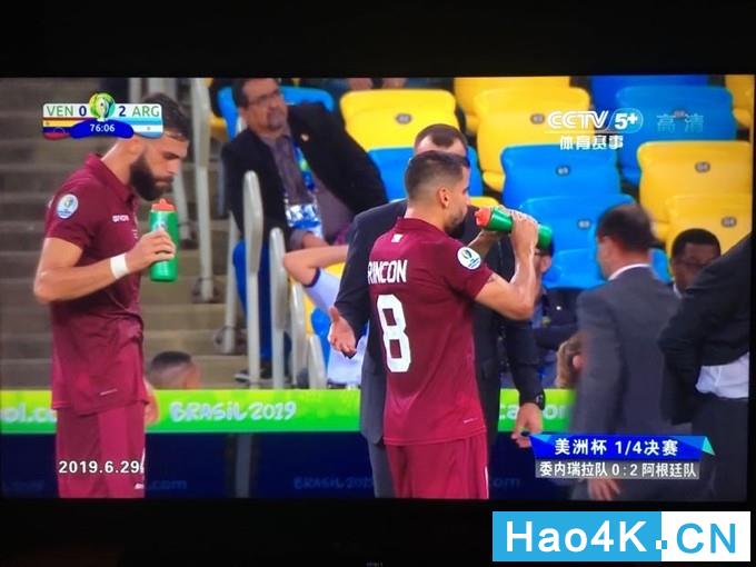

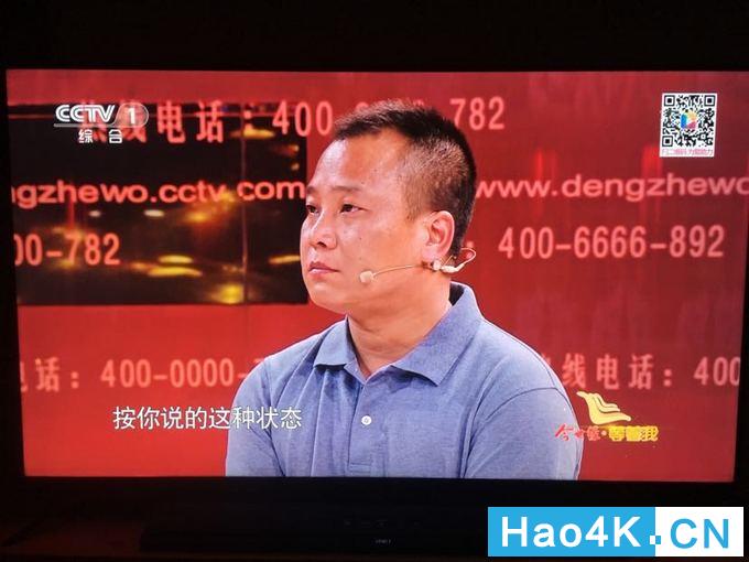

7 ^0 j) s, g1 J1 G4 G- W再看看体育:
1 Y- L4 w# X) p9 T4 n- l$ V5 z) e1 m3 n$ E6 [9 ^9 @) c
+ T5 q+ q+ m" f$ M7 X" T2 Z! _
3 }# Q, D" d' m: K# u' G+ p  n. f/ e1 z) a1 d
球赛方面,央视画面很好,码率高,肯定不能和带x1芯片的大法比。而且还得看播放源,女足世界杯的画质就要明显优于美洲杯。总的来说,本人觉得清晰度和流畅度比低端三星稍差,有待优化,但也不至于像有些人所说差得看不下去,属于能拿平均分的普通电视水平。5 W3 o$ x3 Y. J9 q% {/ \/ a' T

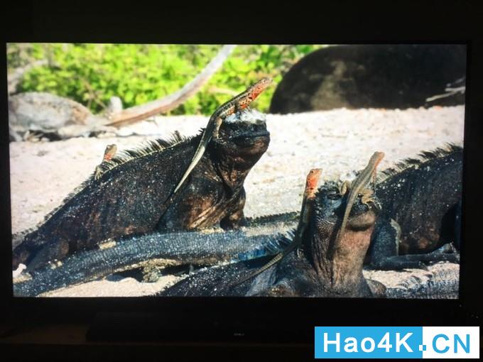

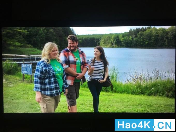

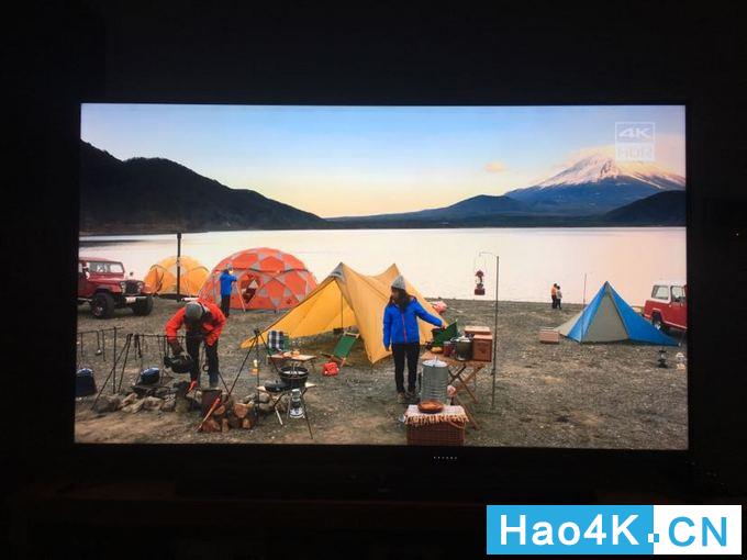

再看看4k hdr内容:
  @: C5 ^! R: P/ z# s* W播放器为芝杜x10
. X; K  ]  n) s  i
( F% Q, C! f9 j4 g+ C1 M$ }
) x, F9 ?7 J) A- l& L" C
* ^" V1 j6 v; G# P4 ]- s
- s  Q; C" q3 t; V) w. T4 P
3 K9 X5 j% ?6 G9 R, L2 _' V在这一环节6900的高亮度(家电论坛有人实测峰值超过1000nit)和160个控光分区充分发挥了作用,高光部分亮度充足,黑色部分保持深沉,画面通透,颜色准确,非常生动的画面表现。

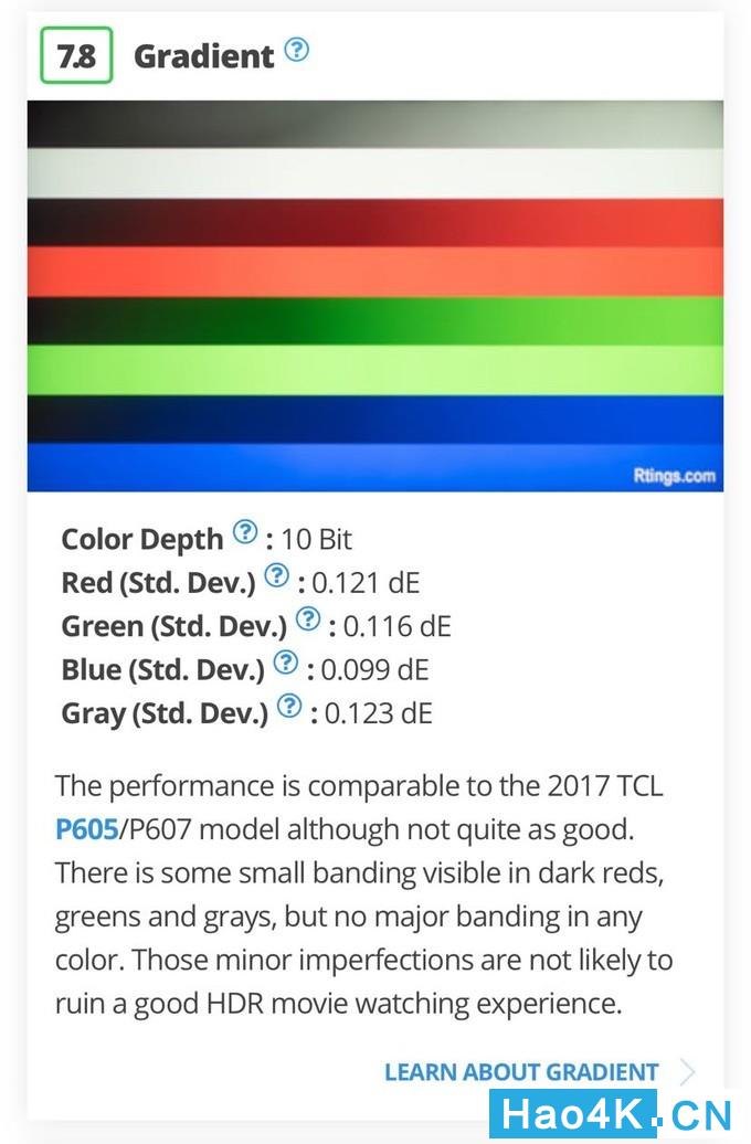

1 w5 Q5 D1 s  a! S8 c( A; T问题二,灰度渐变
" o, Z4 F4 t8 ?5 `# Y这里借用rtings的结论
& ?& f: B8 P& o$ A7 W# }# y8 T( n+ N) e6 |
6900表现和617出奇的一致,暗部有轻微的竖条,也是不影响日常观看,同样因为平时你根本发现不了

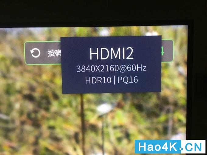

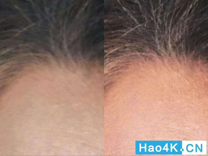

上面的都是小问题,接着往下看。6900真的是很有意思的一个电视,内置播放器播放hdr10内容时画面正常输出。这里遇到的问题是,在接收hdmi输入的hdr10内容时,6900开启降噪模式,美颜大法走起有没有,导致的问题是什么,画面糊啊,好好的4k画面降到3k有没有?为什么说3k,因为画面实际清晰度,介于4k和2k之间。另外,6900在接收4k sdr内容时,不会开启降噪,能保持视频原有的清晰度,本人表示对这样奇葩的处理很无奈

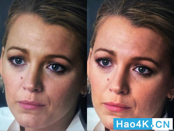

5 F) ]6 F% H2 y/ _# F" H* j为了给大家直观的展示,我搬出下载机,祭出最强显卡580 2048sp,用madvr把hdr映射成sdr内容作一个对比!话不多说,有图为证!
) W) K1 X' M' ^( I5 G
& h# b, c$ j3 [$ O当你在右上角看到这样的信息,恭喜你,6900已经成功地将你的4k画面转制3k播放!来看看实例:

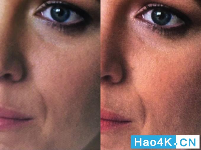

* b9 d" ~3 @* c以下图片左为芝杜x10输出hdr,右为pc用madvr输出sdr:8 j/ r5 e* W" @# M
0 C5 @$ \" V+ K% I5 j% _3 J' |
图虽然被压缩了,但明显的可以看到,经过6900降噪后的画面清晰度下降了,这就是为什么有的评测说到的像蒙了一层纱!接下来放大看:( Y8 m% d# \( _& V) j# U
- J7 h+ e; }8 W$ |
睫毛都化啦,画面也黯淡啦。
5 D$ m2 M& \0 I' p! Q, \
& t% ?+ W7 J7 l+ {0 {2 _; C女神的皮肤不太好哦,6900表示不能忍受,糊她!
. ~. z- H7 B4 R# r0 z
& N- ^5 F9 u2 e: w4 v* Q. R认真的说,6900开启的降噪程度不算很高,但足以将一些细小的细节都糊掉了,这里的头发尤为明显。- k3 A6 ^" ]8 `- |: i! b
其实不光是头发,在一些真4k的影片中,尤其真人实景拍摄影片(很多需要特效的影片,最典型如漫威系列,为了降低特效的渲染制作成本,都是在2k分辨率下完成制作的,后期插值到4k),再强调一下真4k影片,各种物体表面的细节层次是相当好的,也正是由于各种细节相当的细,6900这台傻机器可不管,全都认作是噪点,糊它!有人会说谁会盯这么近看,是的,确实不会这么近的观看,但正常的观影距离内,对整个画面精细感和层次感的影响是显而易见的,大部分人没发觉,是因为没人折腾,转成sdr来对比!!8 ], J1 p1 O( ?4 c

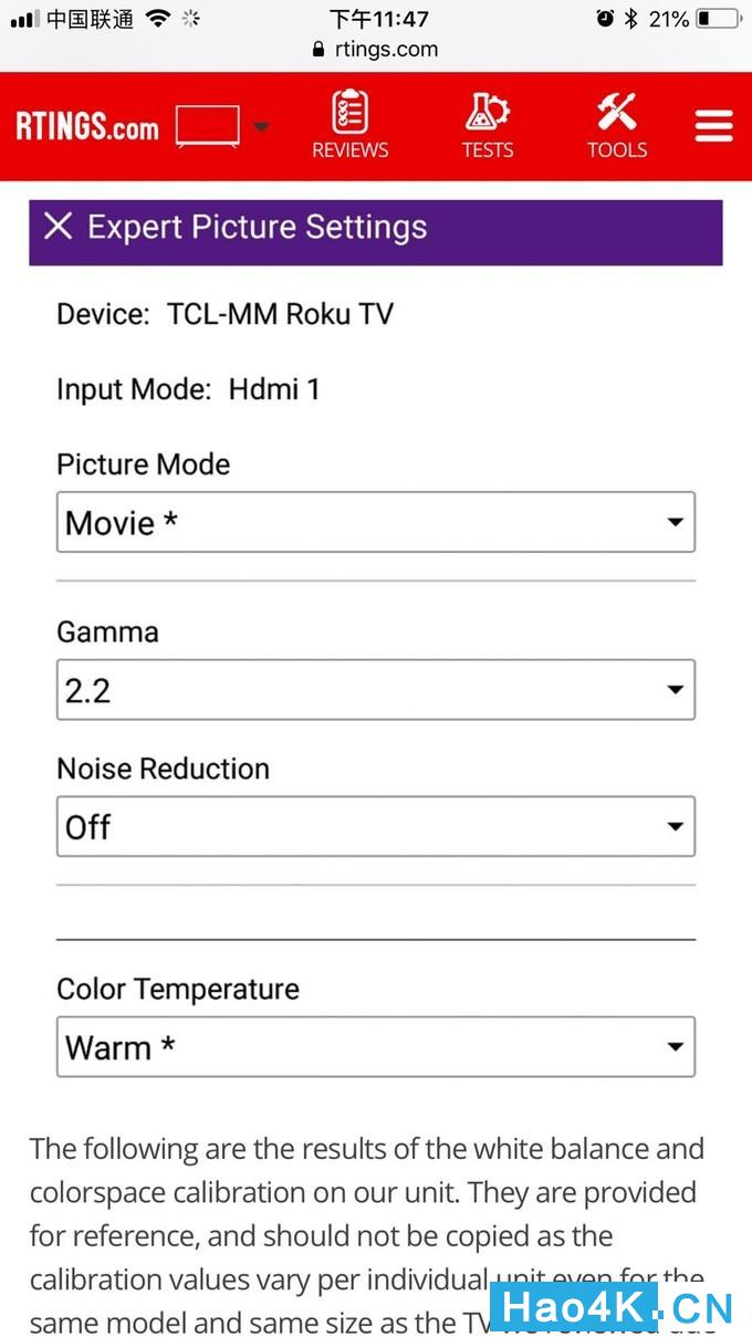

让我们再一次拉出美帝良心TCL(TCL表示这个锅我不想背,你买个东芝为什么盯着我不放):
* \+ r9 U* M  e: ~) _& z5 E7 J& p

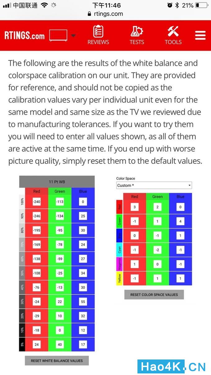

' C2 K' B. U2 E  v( I& K5 z9 H617系列在电视机中并未提供选项,但在roku app中,提供了expert专家模式,其中可以关闭降噪(noise reduction),并且提供11点白平衡的调节:1 K' G) U; a* N0 K' a( }! C
. N* u' u7 s2 N3 V: [( F$ r
这就是差距,也是国内电视市场的现状。

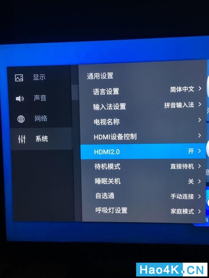

. ^- @( x" i% R7 y9 L7 i9 A这里不评论内置的安卓系统软件层面,因为和普通的安卓电视没差别,有人说遥控器卡,我没遇到过。说一说底层的东西:默认hdmi2.0是关闭的,需要手动打开:- f# V% ^* a- i7 E) Y- p
  c+ G2 c1 w/ D4 c
6900很奇怪,我的第一台机器,hdmi1,2,3口都可以上到4k 60hz,第二台的就不行,只有2,3口可以上60hz,客服说等更新% z6 S6 i* v- {9 `3 g; A
很多网友碰到了同样的问题。

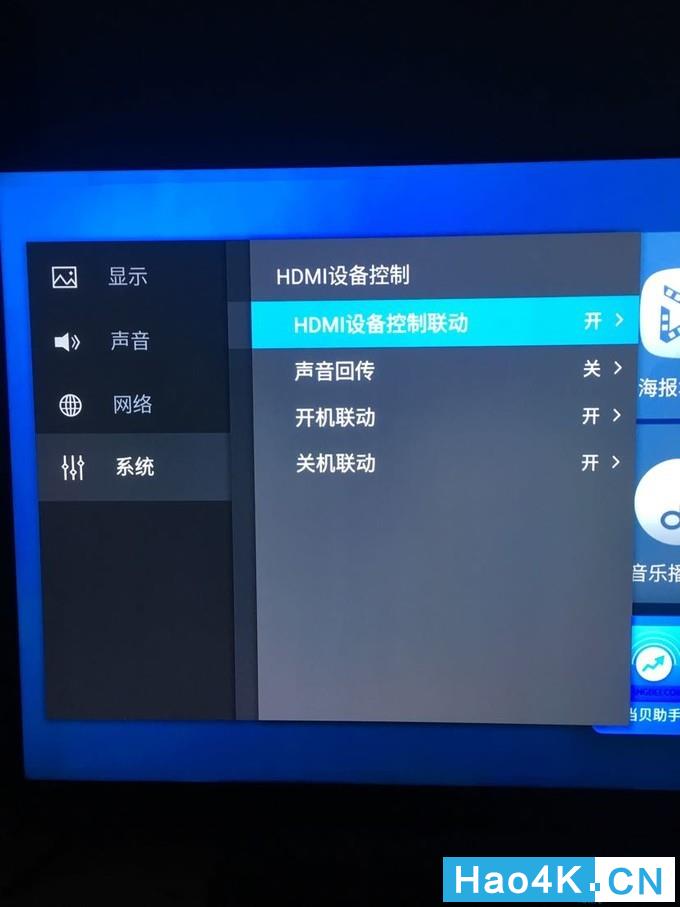

6 O3 M% {0 l, u) C4 b另外arc功能也需要手动打开:
: h* r" c0 E& o
( j2 i- [/ h( @3 O: w% {声音回传,我关了,因为我所有设备都是接在回音壁再输出到电视的。6900的声音系统缺个选项,无法选择让电视还是回音壁来处理声音,回音壁处理完了,由于hdmi直通到电视,电视再处理一遍,两个一起出声,客服答曰吧电视音量调到零,只能说这个操作很骚- o, ~# U" d# a: a
