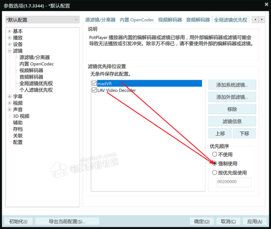

然后在全局滤镜优先权新增lav video decoder,再设定优先顺序为强制使用。
然后需要我们手动修改启用LAV,以上便是pot中调用lav filter的方法

我们也可以在全局滤镜中勾选强制使用,这样我们马上可以看到效果。

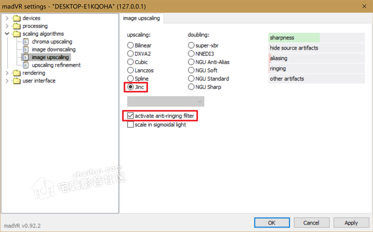

image upscaling:影像拉伸,也就是影像放大,只要输出目标分辨率大于原始分辨率就会用到这部分的算法,比如 1080P 分辨率的视频在 4K 显示器上播放。推荐用下图的设置(Jinc+AR)。显卡吃不消的可以考虑:Lanczos 4+AR(HD4600 等级集显)甚至是 Bicubic 60+AR(HD4000 等级集显)
