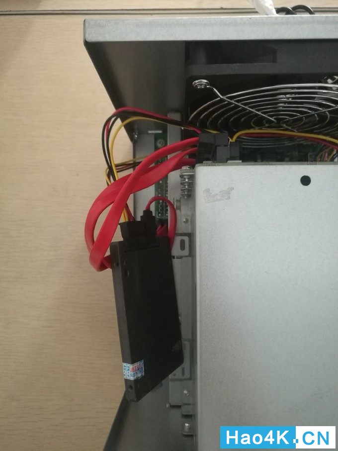

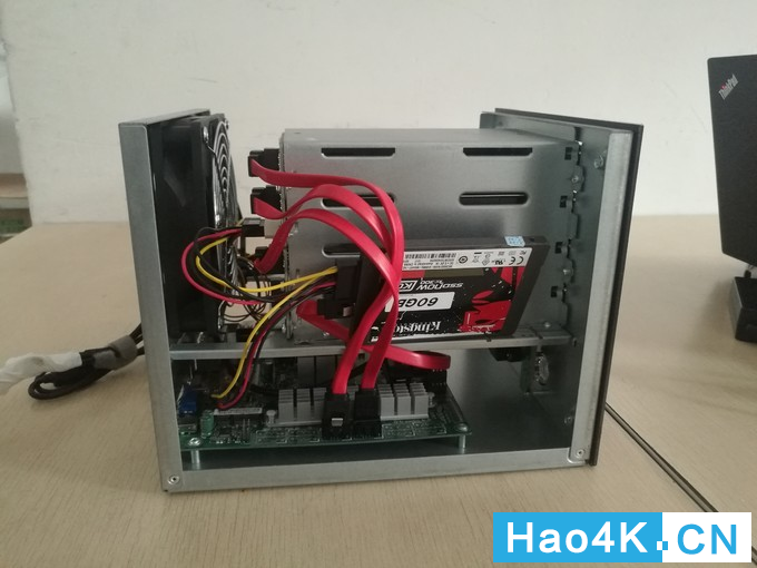

系统装在70元买的二手金士顿KVC300-60G,MLC颗粒,无坏道,SATA口接入C单主板中间的SATA2 原生口。
开始的时候,直接挂在四硬盘位上,结果微PE能够识别,但是BIOS无法识别,就是说,安装系统后,无法启动。翻车了。重启N次,在沟里面折腾10个小时,才解决这个问题,必须是主板原生口,原生口,原生口!否则硬盘背板属于扩展卡,BIOS没有驱动,不安装系统就无法识别,所以微PE能识别,但是系统盘不能识别,因为启动以前没有系统!

反正我的60G的SSD空间足够。不会像16G的原机MSATA盘那样局促——买对啦!

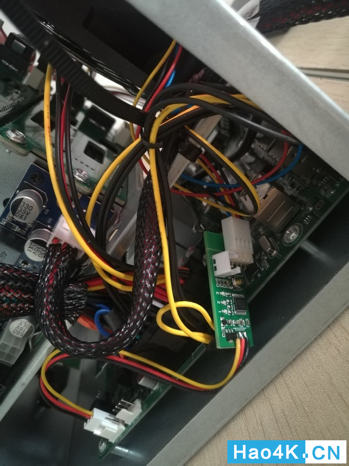

蜗牛星际到手,马上订购正品大风量AVC300px/厘米12025机箱风扇cpu静音4针4线温控pwm调速,16元包邮(这个价格估计是高仿的吧?) + 单路直流12V PWM四线风扇温控调速器机箱机柜电脑风扇温控降噪,16.5元+5元运费,但是没有搞懂如何温控控制程序(只给一个按钮,要求做出很复杂的设置,没耐心了),就拔掉温度探头,手动调到最低转速。这次清净了不少。但是电源风扇的尖叫,依然没有解决。不换电源,无解。
比大拇指大一些的温控调速模块,也是随便飘在那里了,感觉还是有些危险的样子啊。

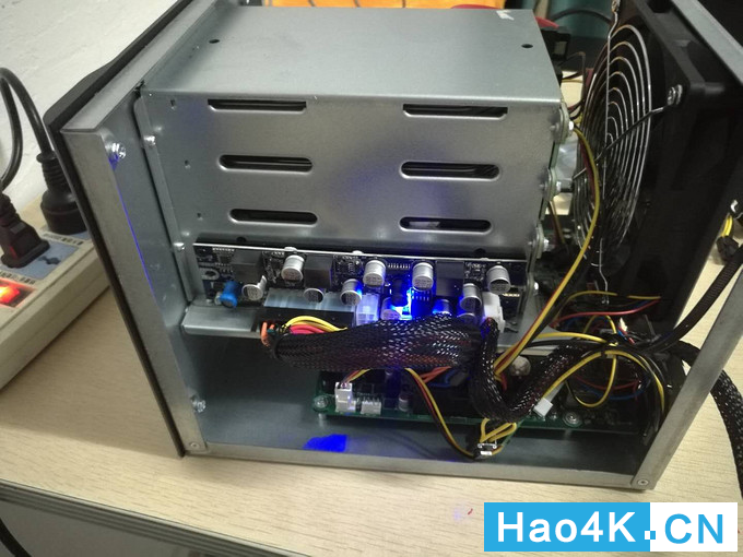

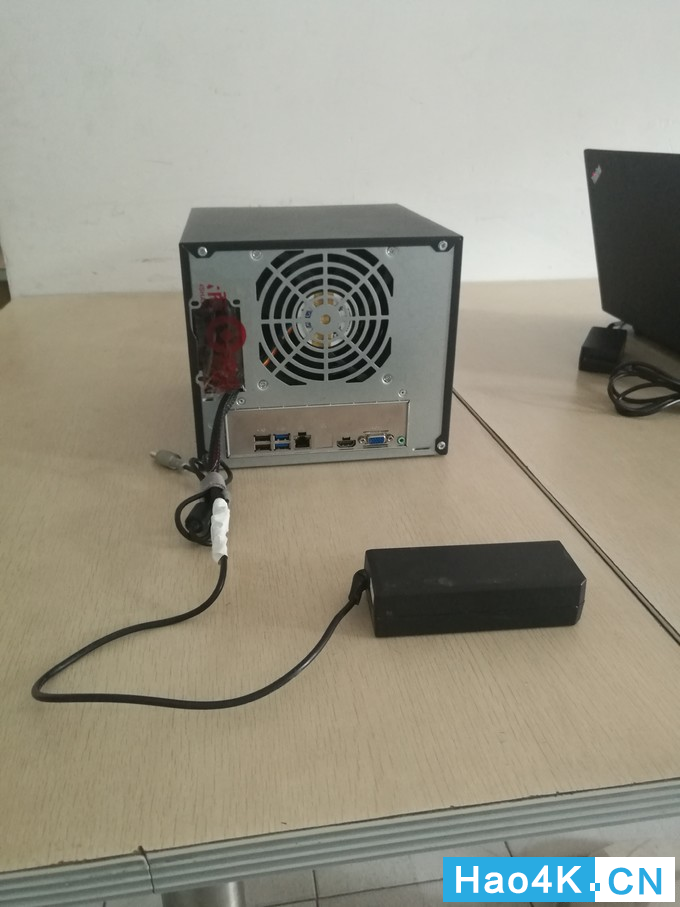

7月5日,联达LD-A200W 19V 直流电源 DC-DC电源 100元+10元运费到货,一次安装点亮。
DC-DC条状电源,也没有固定,还好,本身有一个底座,可以直接立在边上
这次完全没有声音了,一看,机箱风扇电源松动了,没有转,接上,但是总体声音依然特别的小,基本上听不到(只上了一块3.5机械硬盘)。噪音水平相当于有独显的、全力运行的老式笔记本的声音,相当的满意。
安装完以后,原1U电源位置的大窟窿,直接用透明胶带封上了。很丑,反正是背后,谁也看不见(我不是因为一块挡板要20元,性价比不高的原因)

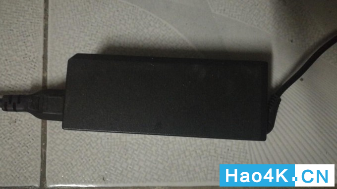

匹配的是我的**记本THINKPAD T400的20V 90W百鼎电源适配器。
挂百度云盘下载,电源适配器温度比体温略高,45度以内。(做笔记本电源时候,电源适配器常常很热,有点烫手的温度,使用没有问题)
CPU温度66度,室温28度情况下。3T硬盘温度37度。
