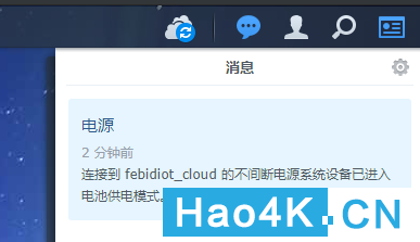

自从买了DS218+后,自己的数据终于有了一个专门保存的地方,之前在学校还好,通宵供电,再加上因为没有空调(居然还有这种理由)交一次电费宿舍很久都不会断电一次,所以从没考虑过数据安全的问题,也算是心大。但是自从毕业以后,住上了公司宿舍,就用上了坑爹的商电,电费那叫一个贵。。。到了夏天空调玩命开的时候,隔段时间忘了补充点电费就会经历下图这样那样的通知。。。
这就寻思是不是得买个UPS。。。不然硬盘这样折腾迟早得玩完

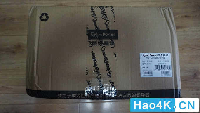

外包装箱
卖家说是工厂发货,看外面这一圈胶带应该不假,但是卖家还说北京发货。。。这就假了,因为物流信息显示是从东莞发货的。

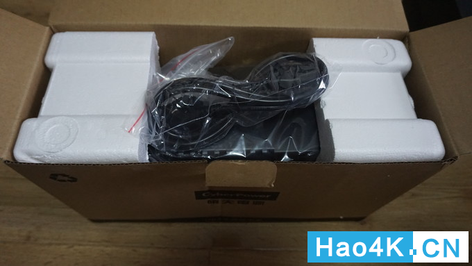

大箱子的空间占了一半,两侧的泡沫塞得挺随便的

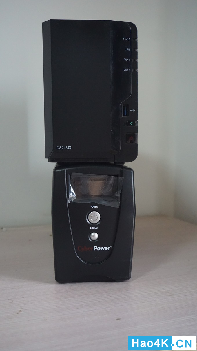

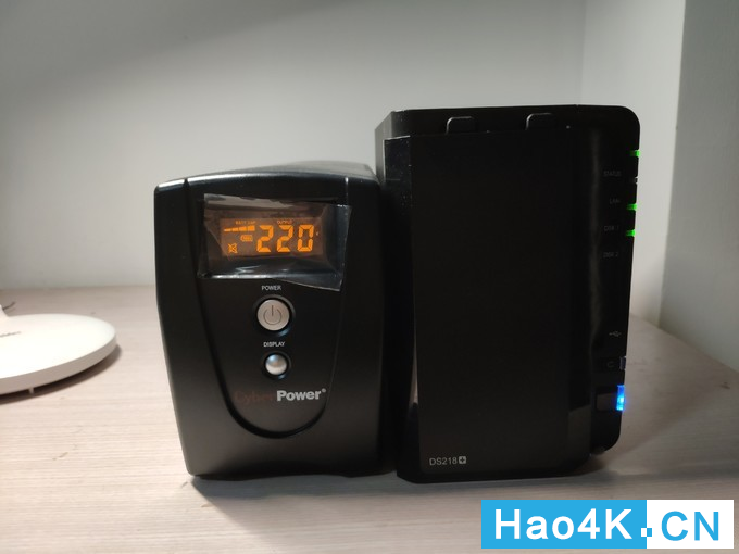

和DS218+对比一下身材
包装箱里配件除了电源线和一根数据线之外就没别的了,连说明书都没有
比218+稍微窄一丢丢
比218+长一些

实际测试下来将进入安全模式的等待时间设置为1分钟,拔掉UPS的市电电源线提示UPS进入电池供电模式。

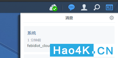

后约1分钟可以看到群晖关机,达到了保护群晖的目的,群晖关机后UPS也似乎进入了关机状态,听到了两声继电器跳动的声音后屏幕关闭。重新插上市电电源线后,屏幕亮起,群晖自动开机。

然后着重说下不满吧,主要集中在液晶屏上。。。最重要的是这货的背光是不难关闭的!大晚上的很亮!其次液晶屏内容看似很丰富,但是个人认为的实用的功能“功率显示”并没有出现,只显示剩余工作时间,而这个剩余时间好像并不准,根据其他人发的文章,有用在放了4个硬盘的DS918+的,剩余实用时间和2盘位的DS218+的100%电量剩余时间都是一样的2400秒。。。即40分钟,讲道理他们的功耗还是有可见的差别的吧。。。其次就是随机没有配说明书(至少我到手的这一个没有),作为一个相对并不那么普及的东西,再加上整机只有一个开关按钮和一个多功能按钮,至少介绍一下多功能按钮的用法还说有一定必要的吧,在电池供电时会有电流声,在安静的夜晚还是挺明显的;最后一个就是开机或者恢复供电时的蜂鸣声即便设置为静音模式也是去不掉的。
