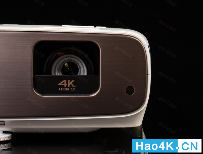

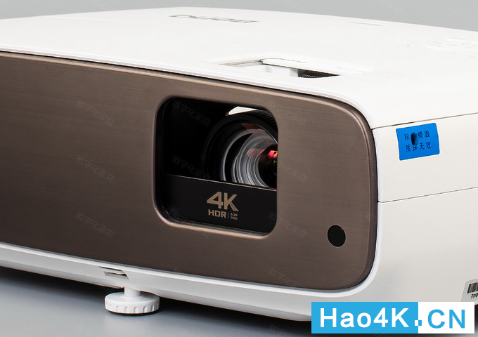

在外形上,W2700有两个地方给我留有深刻印象。首先是右置的镜头孔处有一个挡板(请放心使用不会挡住镜头),这个挡板据我猜测应该和W5700镜头下沿的挡灰帽檐是同一功用——当W2700吊装时候能够挡住一些灰尘对镜头的干扰。提到镜头就必须要稍微讲讲W2700的这颗镜头,明基官方宣称其采用了8组10片4K专用镜头,搭配低色散涂层,可以实现更好的透光性,让画面更为通透纯净。这颗1.3倍变焦镜头的投射比为1.13~1.41,因此能够在2.5米左右的距离就可以投射出100英寸的16:9画面。

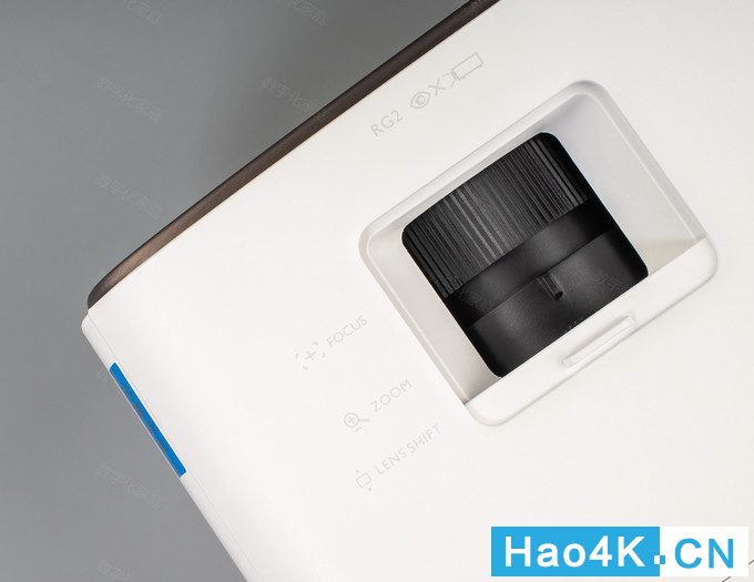

第二个印象深刻的地方在于机身顶部镜头上方的调焦聚焦旋钮以及垂直镜头位移旋钮。三个旋钮的位置不仅设计在一起,而且还有一个可抽拉的盖子可在平时拉上挡住旋钮孔,进一步避免了机身进入灰尘的情况。W2700提供的垂直镜头位移功能,虽然范围不是很大(100%-110%),但对于安装还是有一定的帮助。

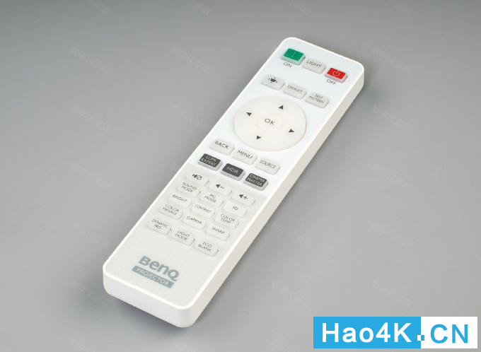

W2700配备的遥控器,其手感略显生硬,但按键的误按率很低。

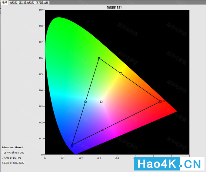

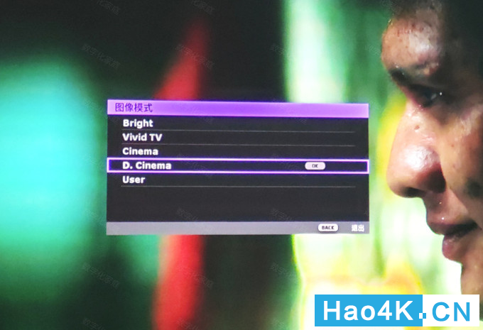

W2700与W5700在色彩方面最主要的差别在于W2700达到了95%的DCI-P3色域覆盖率,要低于W5700的100%DCI-P3色域覆盖率。不过在体验之前,还是老规矩要对W2700进行一番调校。W2700的菜单界面并没有太多需要讲的,几乎和明基其他家用投影机的界面一样,其预设的Cinema模式和D.cinema模式还与W5700有区别。其中Cinema模式针对的是客厅有光环境下,而D.Cinema模式则是针对遮光条件很好的影音室。两种的色域都是Rec.709,至于DCI-P3色域则是需要进入HDR模式(此模式在播放HDR片源时会自动启用)

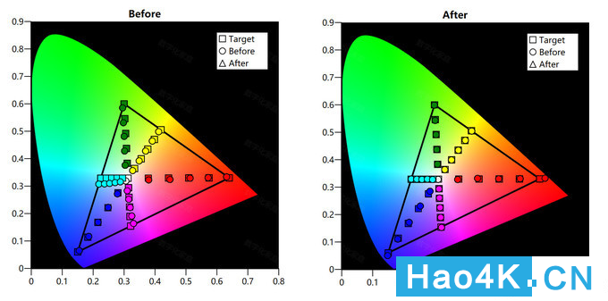

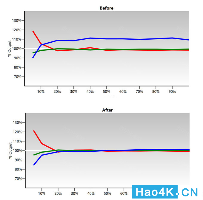

由于我们的测试环境有良好的遮光环境,所以我们首先对D.cinema模式进行调校。利用调校软件《色彩极致3(ChromaPure3)》调校过程就不赘述了,调校完毕之后,能够从色域测试图能够看出此模式下调校后的W2700也达到了105.4%的Rec.709色域覆盖。
不过最为关键的是,从色彩准确度的前后对比能看出调校后的W2700达到了非常完美的色彩准确度,几乎所有色彩测试点也都准确落在了准确的位置上。
调校前后的色彩平衡图

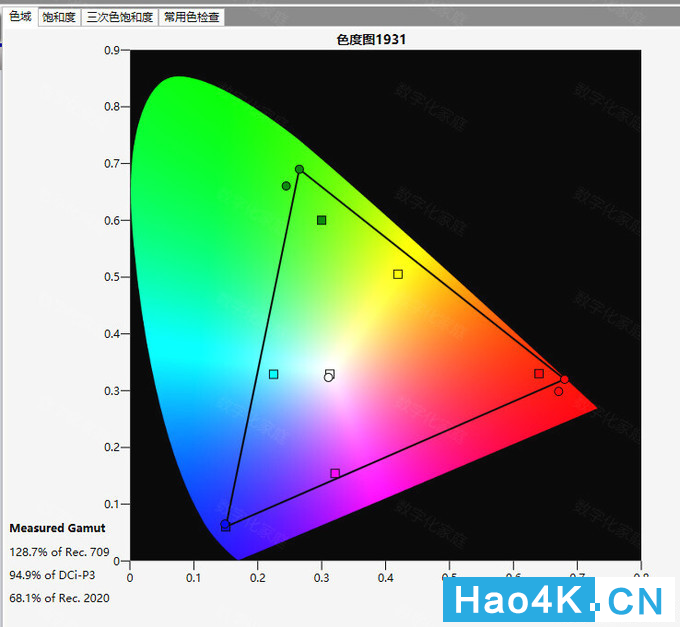

再来看HDR模式。平时是无法调到此模式的,只有播放HDR片源时就会自动启用此模式。进入HDR模式后,在设置里面将“宽色域”选项打开,即进入DCI-P3色域。在HDR模式下,我们还是利用色彩调校软件《色彩极致3(ChromaPure3)》测得的此时的DCI-P3色域覆盖率达到了94.9%,看来明基对此的宣传是完全正确的。

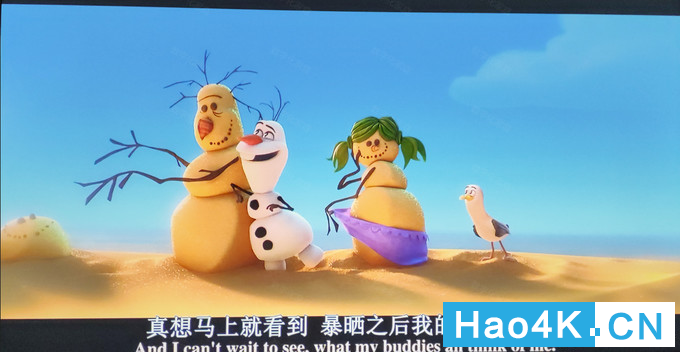

挑选动画电影《冰雪奇缘》的原因就在于想要看看W2700的色彩表现。将W2700调节到D.Cinema模式,影片中每个人物的服饰的色彩还原相当准确,无论是艾莎公主身上那件淡蓝色公主服,还是安娜公主的那件紫色长袍,色彩极为舒服。

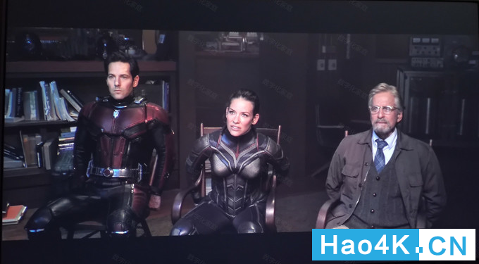

再来看4K电影《蚁人2:黄蜂女现身》,在W2700演绎的这部影片中人物肤色表现给我印象深刻,再有就是蚁人和黄蜂女身上的衣服质感非常好,色彩及细节还原也很准确。

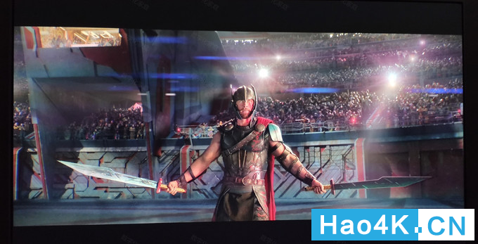

最后是4K HDR电影《雷神3:诸神黄昏》。W2700在播放HDR片源时会自动启动HDR模式,此时W2700对于高光和暗部的细节展现较为完美,比如雷神与绿巨人打斗的场景中,两人身上盔甲很多的细节都得到了清晰展现。

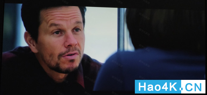

再来看看两张人物肤色屏摄
