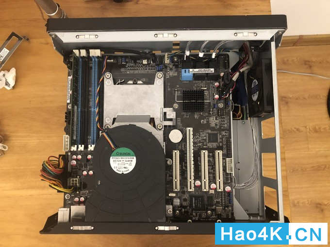

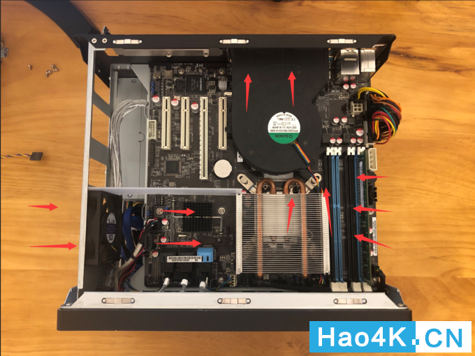

想做机箱散热改造的原因主要是因为主板供电温度的关系,虽然说主板供电的温度一般都会很高,但是这块主板的供电不知道是因为缩水还是怎么着,原本有标记散热片的位置并没有安装散热片。
3 E: H: r% _% ^- F" O3 e. u/ H# O' e" t3 S  f( k% u% d
虽然一般供电的温度只要不是过高,对寿命的影响不会很大,但是旁边安的一排电容会随着供电的温度变高而变高,用手摸的时候会烫手,温度对于电容寿命的影响还是比较大的,所以有就有了改造机箱风道的想法。2 [( k$ _. c% M- f

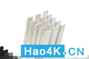

+ o- j( A* X, h3 F" D% a最初的想法是买几个散热片粘在mos上,粘上散热片的照片搞不见了。但是单独加上了散热片也没有什么改善,电容依旧烫手。
; h6 X: f' m3 X; Z着如果拿个涡轮对着供电抽风呢?
. L5 f4 c! N& n于是就有了第二个版本。# X/ O: W. b+ b5 o
6 I0 J: ]; a6 t- j3 c/ G: u  I# j7 Q5 l% I4 X& |% r% b
风从机箱两侧的进风口进风,经过cpu散热片,然后由涡轮风扇排出去,因为是服务器主板,所以挡板那里正好有散热孔。 运行了一个星期以后,温度控制完美,整台机器声音非常小,只有凑近才能听到声音。, B4 ^6 M- V. x3 c

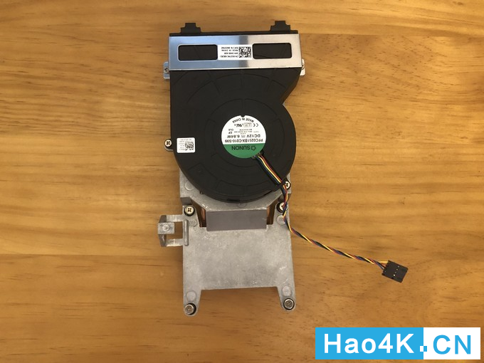

1 |% Y: Z% w- k7 P0 |; H9 Y这个不就是我淘回来的风扇么,原来这个是一整套散热器!
  n; s# W; b) Y; t2 R对着我的机箱比划了一下,好像布局还挺合适的,所以就淘了回来,然后上机瞅了瞅。
6 g9 M6 E* \# d' C- B  E- \  S, P! d/ {! n* c: \! n0 \, f! c. k

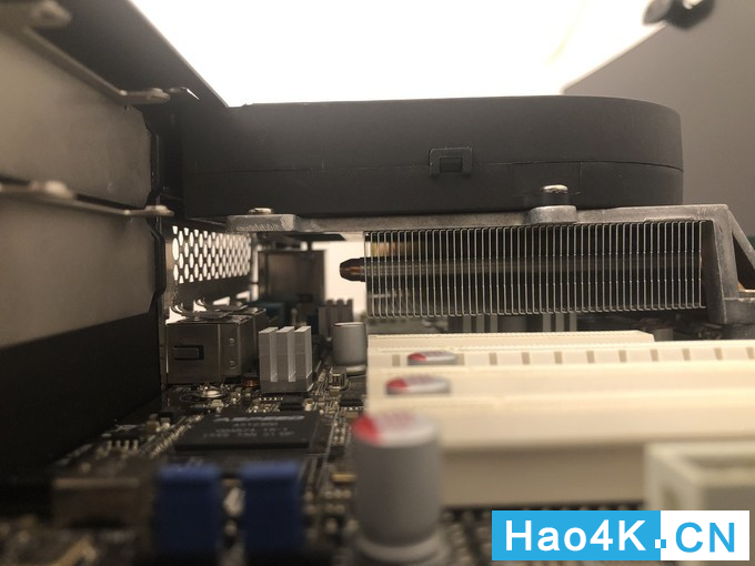

你确定这不是为了这个机箱和主板设计的?$ `, j" o) Z: J# y. K% l) M# n
简直严丝合缝,各个地方配合完美。涡轮吸风的地方正好在供电的上面。# n& \4 N$ C& z* K
2 H) g) T- u" A3 g! k& E
( Y  R3 I) }1 w. l1 o' c, K# F: N, |( }/ n! }" H& J1 ]0 ]" Z

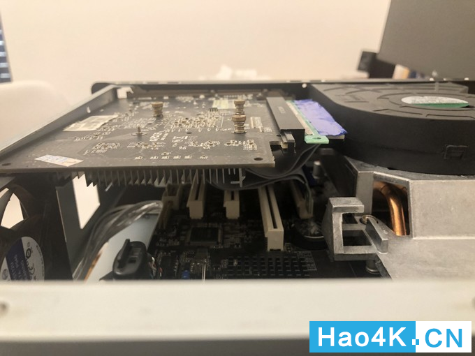

拿了张亮机卡模拟插上扩展卡的样子2 d, i6 w& A% K7 {6 w

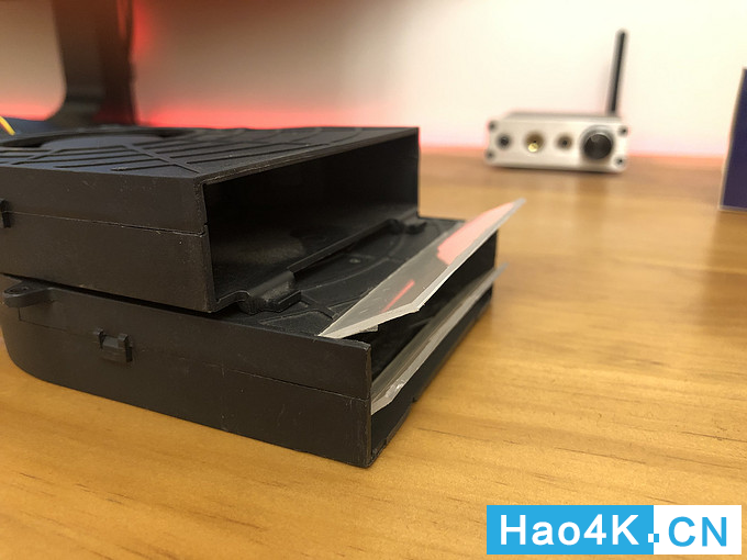

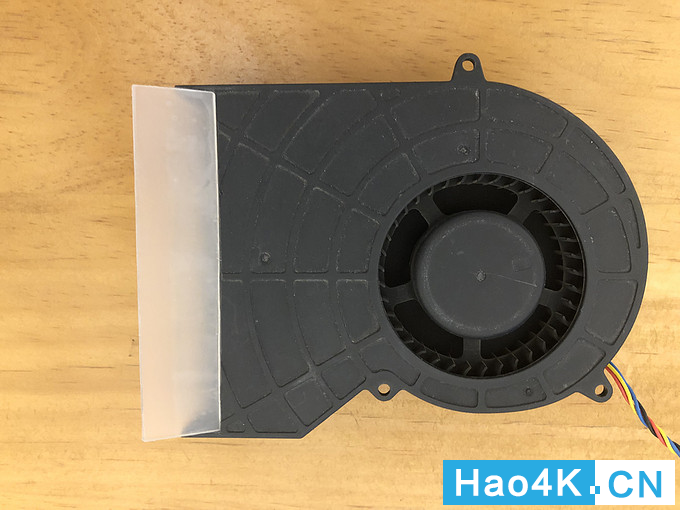

7 Z( \% \' I  s# l2 q这个布局配合简直了。唯一的小问题就是涡轮出风口高于挡板的出风口,但是我想了个法子,把涡轮的出风口去掉一部分,然后加上导风板,将气流导至挡板的出风口。
' f( Z5 p) B. ?  {! I+ ?) v+ K
! b% X$ H  L, D2 _% X$ z# W8 _8 S( D$ L8 v+ Y; U5 O  F
* Z/ \- a& Y( K) G, b- ?# P7 L' A5 s5 e' w) b* Z6 I1 `+ W: q. U
这样改造以后出来的气流基本上和原来将涡轮对着吹出来的差不多,完全不影响散热。7 j) }4 _# I, Y
