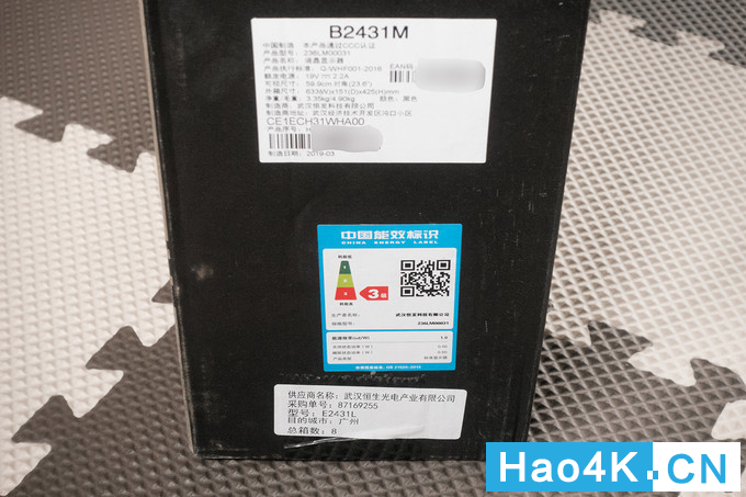

& u; T) ^0 l  Y- O0 |4 ?. }8 ~# n) j和一线品牌显示器普遍一级能效的节能设计不同,HSO B2431M显示器只达到了3级能效标准,也就是刚好及格可以上市销售的级别。坊间有个传言,说显示器的素质和其功耗有一定的联系,质量出众的显示器,在功耗上降不下来。这种说法并无太多事实可考究,大家听听便好,不要当真。& T: Q: B7 ?( m3 P

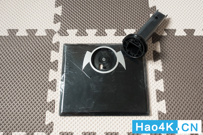

3 V+ A' U* s. e5 j& T7 ]HSO B2431M显示器的支臂和底座均是全塑料材质的,用料足够省。
/ R) C/ [% o9 G# G5 ^( W4 C$ X$ `% e4 P) @2 n/ u* T* I

在HSO B2431M显示器的电源适配器上,我没有找到能效相关的认证标志,省去电源转换率认证的花费,不代表产品本身的电源转换率就不行,但也不要抱着太乐观的心态便是。电源适配器的功率为19.0V2.2A,额定功率达到41.8W。显示器的能耗和其工作亮度相关,非100%亮度的情况下,显示器的功耗会比额定功耗要低。

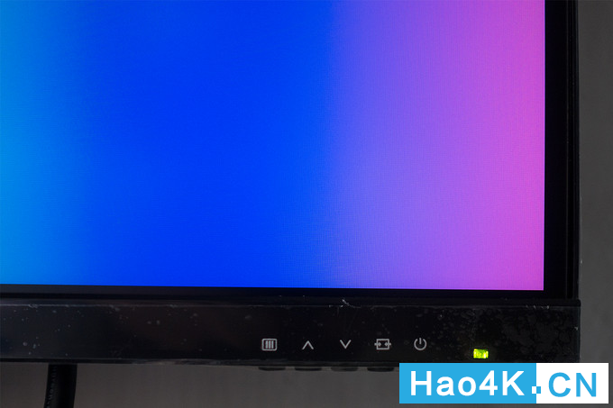

显示器的调节按钮全部集中在显示器下边框的右端。从左到右分别是:菜单按钮、方向上按钮、方向下按钮、退出按钮和电源按钮。电源按钮旁边还有一电源指示灯。该电源指示灯在显示器处于工作状态时,亮黄色光;当显示器处于待机状态时,亮橙色光。

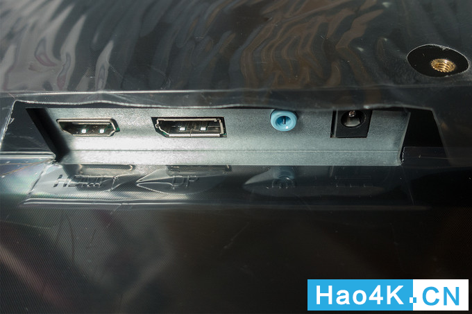

HSO B2431M显示器背面也是全黑颜色的,没有任何的散热孔,中下部凸起部位内安置了显示器的驱动电路板。显示器的接口全部设计在显示器的背面。# D- T9 J& p$ Q. h- a2 k
3 f/ L5 n' [# I4 j0 W如上图,从左到右分别是:HDMI接口、DP接口、3.5mm音频输出接口和电源适配器接口。

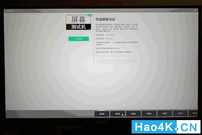

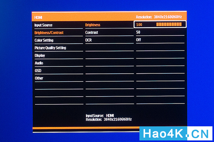

& b$ B; u! R; J( uHSO B2431M显示器的控制菜单比较简单,常用的亮度、对比度、色温、gamma、滤蓝光、音频输出音量(静音)控制等功能均有提供。我使用HDMI线将显示器和主机相连接,首先对显示器做些基本的测试。  W: @8 A$ e5 u: W+ i- A9 ^- K  ~

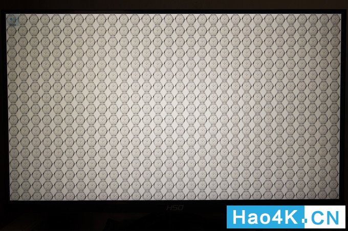

/ I& D$ G0 x5 p8 M6 a- Y; r$ @IPS面板的阴阳屏问题是我选择显示器产品时最为头痛的问题。而测试显示器是否存在阴阳屏问题,我最喜欢的就是用上图那个钟表图案在桌面上进行平铺显示。HSO B2431M显示器不存在明显的蓝黄阴阳屏问题,但是有轻微的红绿阴阳屏问题。% x9 D+ K& ?. D) h; a3 F
$ d! j9 p5 K; d, ]5 V5 w

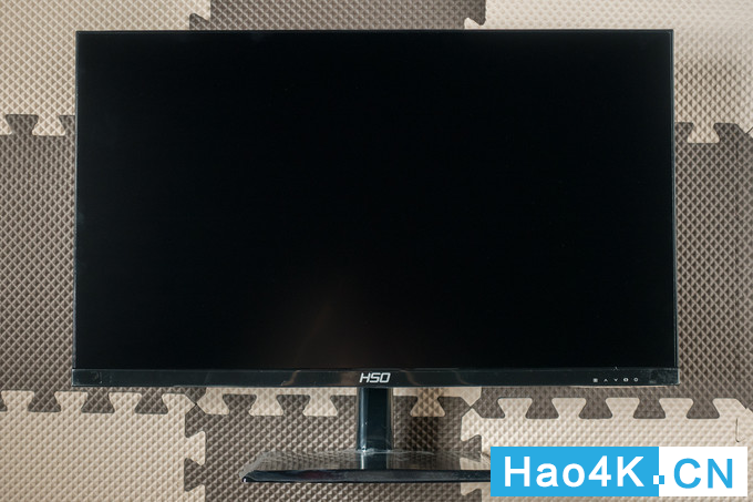

IPS显示器选购时第二个恼人的问题是屏幕漏光。上图是HSO B2431M显示器在0%亮度下的黑色屏幕屏摄照片。
6 e8 q0 Q' O, B# ?, E; o5 k- |9 J6 r
上图是HSO B2431M显示器亮度设置为100%时黑色屏幕屏摄照片。可以看到屏幕在四角位置有轻微的漏光# v/ p7 g( w. P. k4 u

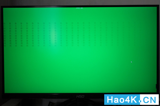

  h# f8 b% H: E在绿黑对比度上,可以看清26列的文字。0 F9 s3 D+ Y1 g! }" k' Q

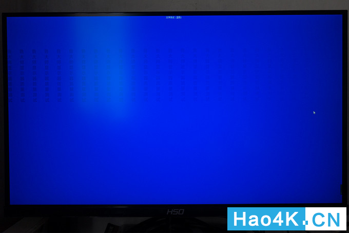

( j/ w6 q3 W0 l' h在蓝黑对比度上,可以看清25列的文字。从鲁大师的测试结果来看,对比度似乎不错。! ?* `0 P% n& V

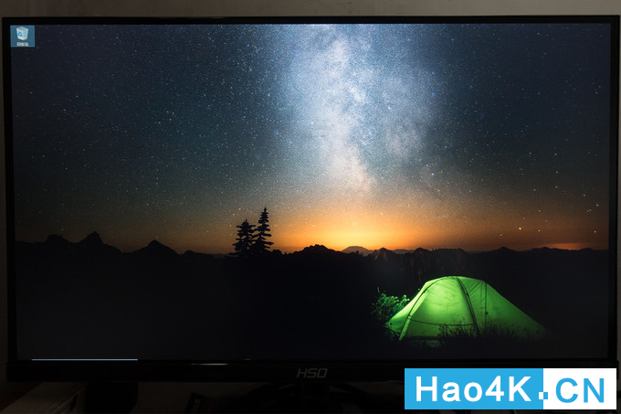

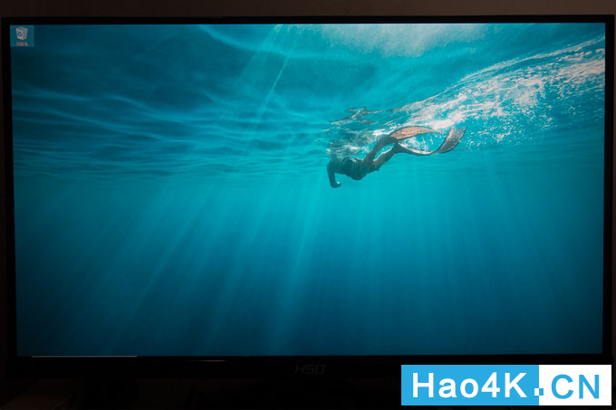

再放几张HSO B2431M显示器显示win10内置墙纸的屏摄照片。供大家参考参考。HSO B2431M显示器的可视角度比一般的IPS屏幕要差一点点,不知道它用的是哪个面板厂的面板。
