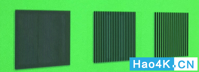

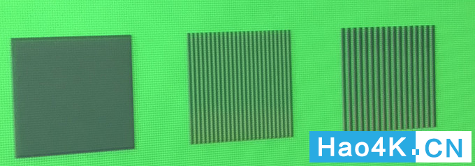

虽说今天这台X10-4K使用的是与PX727-4K相同的0.47 DLP芯片,但是似乎算法上有所改变(这点要询问厂家才知道)。最终4K分辨率效果与PX727相比,有了很大的改善,甚至超过了0.66 DLP芯片的清晰度,着实让小烧的下巴掉到了地上。
X10-4K分辨率测试屏射
见上图,虽说清晰度依然比不上原生的4K芯片,但是却刷新了小烧对于0.47 DLP 4K的观念。

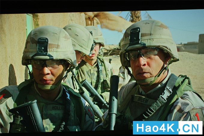

贴一张4K演示片的屏射,体验一下4K分辨率的魅力

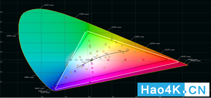

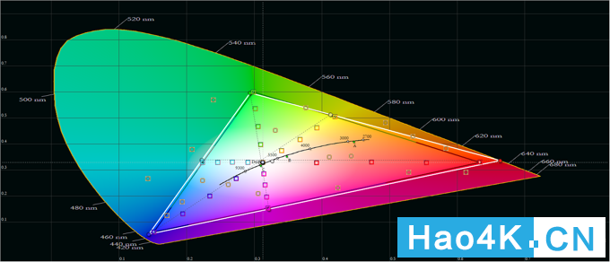

X10-4K色域表现
X10-4K在Movie模式下的实测如上图,官方参数中标称的”125%Rec.709色域”,的的确确在这张测试图中显示出来了(白色三角)。特别是红色表现,甚至超过了P3色域。
作为比较,附上一张优派当红的4K机PX727的色域表现
PX727基本是相当于100% Rec.709的水平

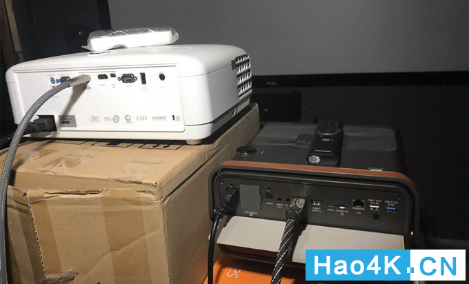

为了让大家更直观的感受到两台不同类型机器之间的差异,特意请出PX727 4K与X10-4K进行同台画面比较。

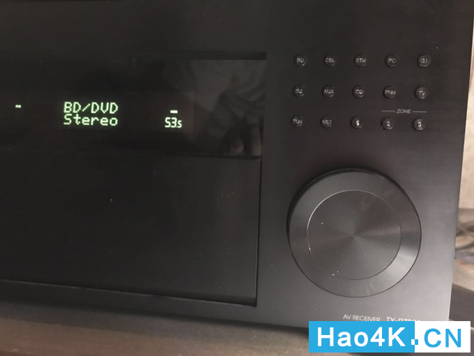

为了保证两台机器接收的信号完全一致,特别使用了安桥TX-RZ800影院AV功放的Main+Sub输出口,将输入信号变为相同的两路,同时传输到X10和PX727。
安桥TX-RZ800A/V功放

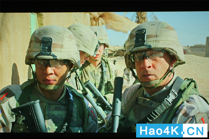

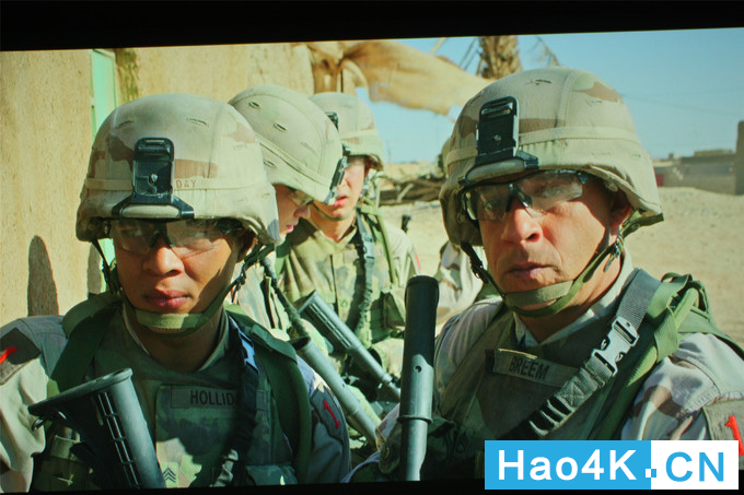

注:以下画面比较均为左边PX727,右边X10

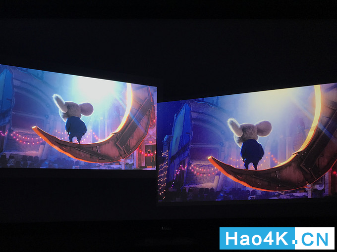

亮度比较
未做针对性调整,只是将每台机器的输出亮度在保证画质的情况下开到最大。
欢乐好声音
欢乐好声音
欢乐好声音,明显感受到PX727在亮度上的优势,这也是没有办法的。毕竟参数上亮度要超过X10一倍。

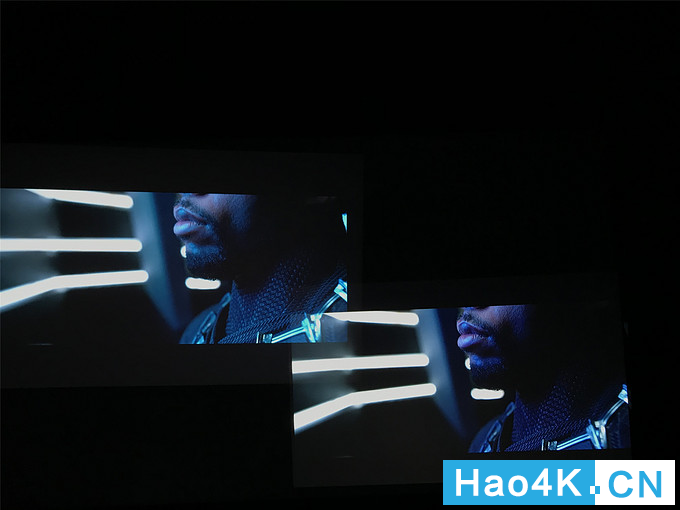

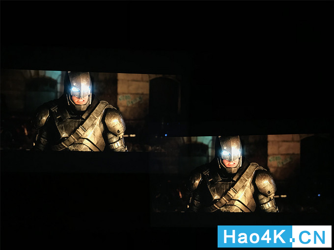

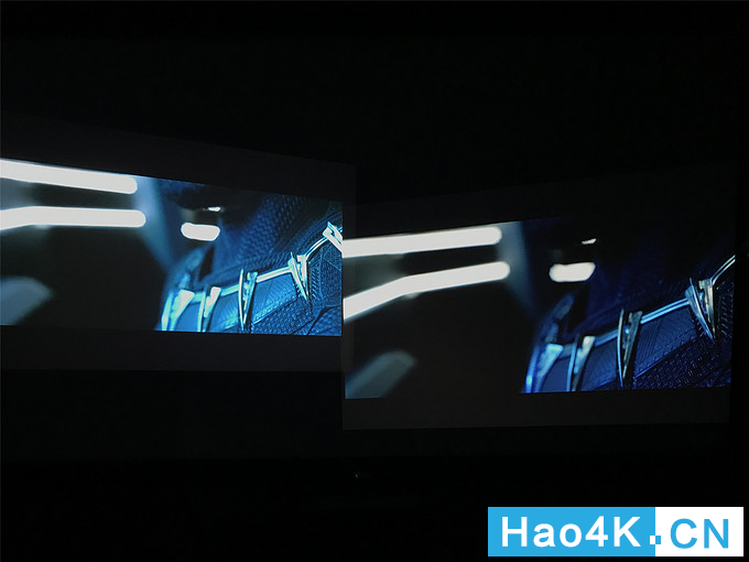

黑豹
亮度差别客观存在,但是如果担心这种差别会影响影片暗部细节的表现,那大可不必。看一下全片都黑乎乎的影片《黑豹》,许多观众都有印象。在暗部表现不好电视或者投影上,这套黑色战斗服都是糊成一片的。但是在X10上,依旧能够轻易辨认出纹理细节。

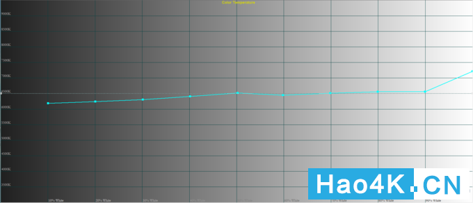

为了让亮度的差异造成的影响最小,手动压低PX727的亮度,并对两台机器一并做了色温校准。力求在公平的条件下比较两台机器的色彩。校准后的色温如下图。
校准后的色温基本都在6500K左右

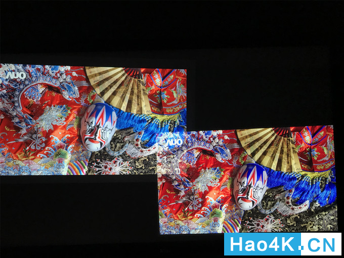

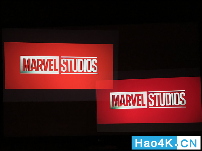

1. 首先来看看红色
马戏之王
烤鸭
漫威片头

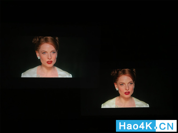

??通过这几张红色是不是感受到右侧X10表现出的红色更深邃和有层次感。??

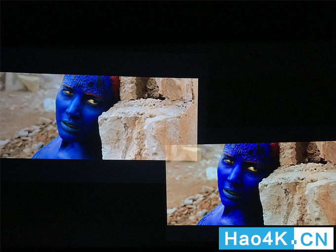

死侍2
??死侍的衣服,得益于对比度以及色域的优势,右侧的衣服看上去更有质感??

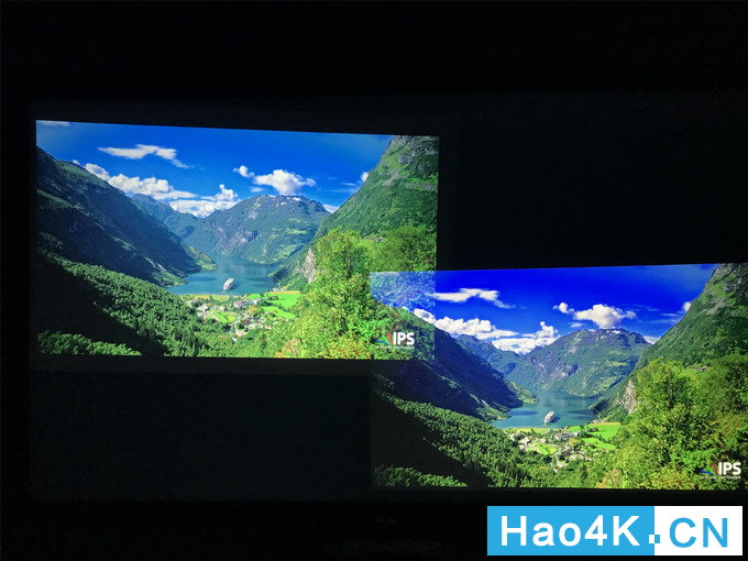

??蓝色和绿色的表现,PX727原本不错的色彩表现,与边上一对比,感觉像掺了水。??

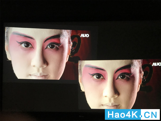

??不同的“脸色“,哪一款更适合你呢? X10所体现出的色彩油润感,明显好于对比机型。??

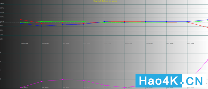

来看一下测试结果,MOVIE模式,小参调整之后:
Color temperature 色温
RGB Levels 三原色准确度

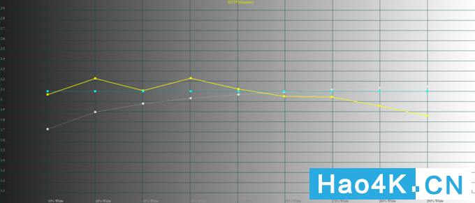

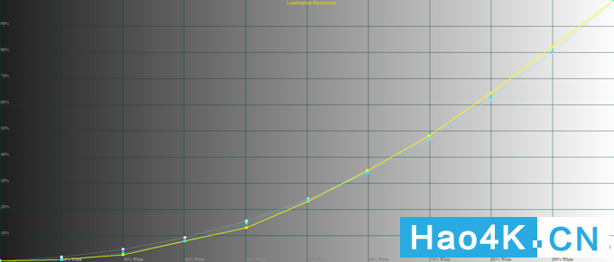

Luminance response 亮度响应
EOTF(Gamma) 伽马
是不是从没有在便携式的LED投影上看到过如此齐整的曲线,即使比其许多传统的灯泡机都不逞多让了。

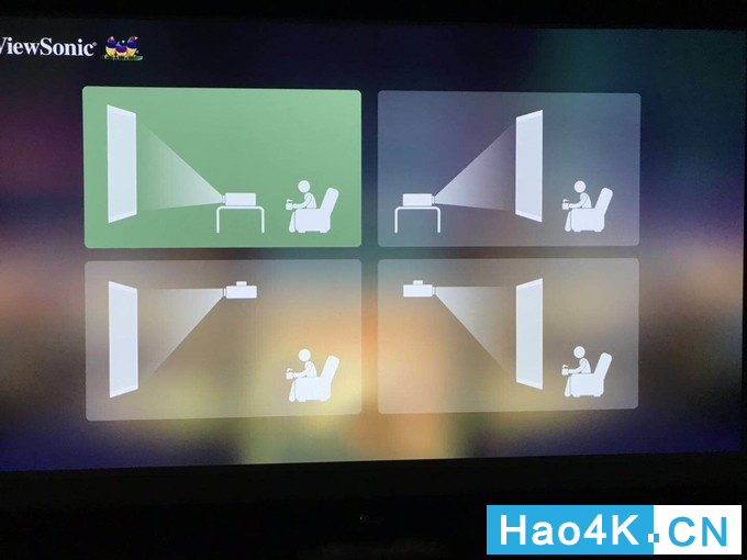

初次使用,需要进行投影方式的设置以及WIFI连接的初始化。当然,这两个设置今后也能在系统设置中进行修改。
初始界面

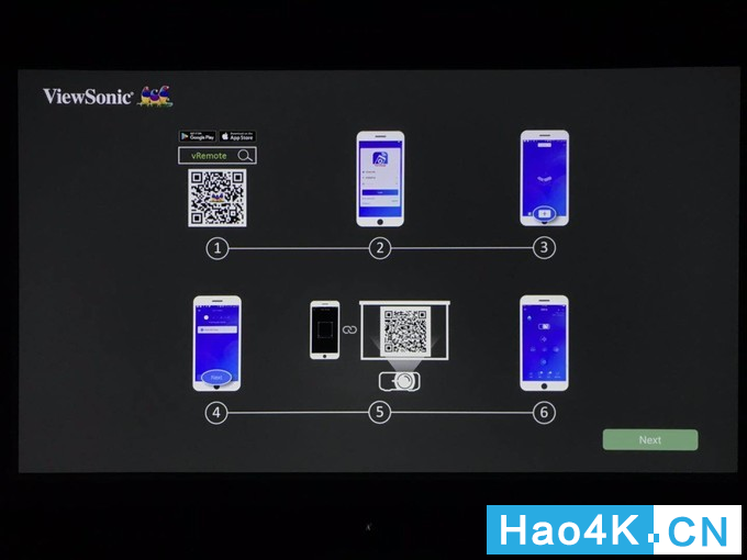

七.接入天猫精灵实现智能控制
如今天猫精灵等智能音箱在家庭中的普及度越来越高。区别于传统的智能家居,天猫精灵这类产品,在无需布线的情况下,就能通过无线连接和APP控制等方式,实现以往智能中控的大部分功能。这不,优派也搭上了这班车。
机器内置天猫精灵控制设置教程
只需按照投影机内置的指南一步步进行下去就行。需要安装一个名叫VRemote的App,完成后在天猫精灵的App内搜索添加即可。
但老实说这个功能玩玩还行,实际使用就有些鸡肋了,能够控制的功能少不说。语音控制还需分三段,步骤1-唤醒天猫精灵,步骤2-说出优派投影仪,步骤3-控制命令。有这个时间,一个遥控器按钮都实现了。
