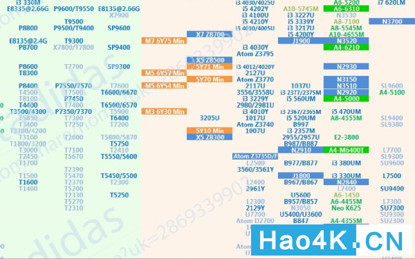

咱作为图吧垃圾佬基本也就在CPU天梯图的这个区间晃悠了,什么J3455 N4200在100包邮之前想都别想,图吧没有这么贵的配置

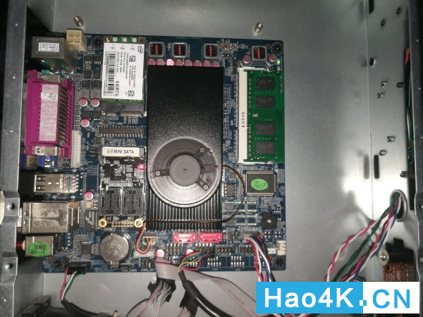

于是咱这次的NAS教程就选用1037U这个工控板作为硬件了。这块板子当时是60包邮从一个咸鱼的二手电脑商拿到的,如果各位也需要便宜工控板可以找这样的卖家,他们给的价格基本都是半卖半送的,你买板子的时候如果加钱要了MSATA的SSD的话把SSD卖了换个大容量的甚至还能挣一部分。我换了个128G

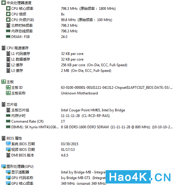

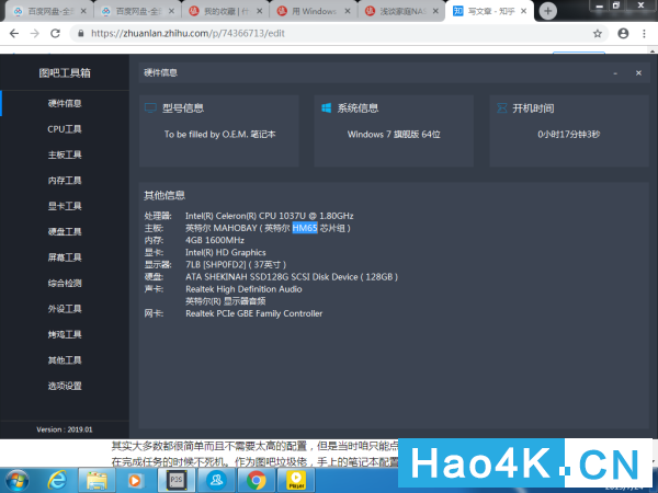

HM65的芯片组应该支持I3二代吧。但是1037U是四代酷睿架构的HaswellCPU 1037U单核性能和扩展性能(PCIE通道)都要强于1900,但1900是4核。1800是双核,相比之下性能一下就弱了一半(所以那家J1800板子 80包邮我没要)(都是22nm抗两个CPU核心,谁怕谁啊),但是1900的TDP很低,四核也没有1037U双核费电,1037U动辄17W的TDP,让人非常难受。而1900才10W而且四核的主频还更高(最高2.42G,1037U才1.8G D525 也有1.8),所以J1900还是非常优秀的,虽然是BAY TRAIL 凌动ATOM架构升级规格来的,但是实际性能功耗比还是比HASWELL阉割降频来的U要好的。
J1800双核TDP英特尔官网也写的10W,????? 核心体质差屏蔽两个也不至于差到功耗翻倍吧,当年FX5000双核开四核也没比原生四核的TDP高一倍啊 要么J1800的TDP是假的要么就是J1900
还带L3三级缓存呢,ECC的 带错误检查和纠正,服务器的内存都是ECC的,这种内存在运算的过程中能自动纠错,家用机错就错无所谓点事,科学运算方面还得有纠错

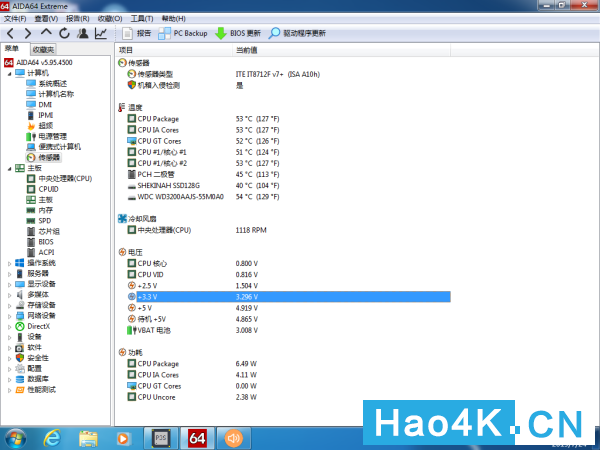

板子自带的PCIE虽然是PCIE没差,但是无线网卡插上之后点不亮,原因也简单,因为3.3V供电低,这基本就无解了,好在咱家里电视有穿墙线所以在进行光纤改造之后也有有线网环境,所以不是很需要无线网。毕竟15包邮的INTEL5300 3X3MIMO5Ghz跑满也就450M,这还得说对咱来说相当快了,但是有线网轻松可以达到千兆虽然咱的垃圾360P2路由器还在用百兆网口,但是咱的网线已经全都换上六类网线了。路由器那玩意还不是随时可以换的。
简单使用图吧工具箱开AIDA64就能看得出来为啥无线网卡会无法启动了。3.3V被网卡拉到比2.9还低严重的时候甚至固态读写高会掉盘蓝屏死机。把5300网卡拆掉就电压就一切都好了如上图,看来正规板子咱也同样会遇到或多或少的坑爹问题,供电方面还是不太够的,不过据说5300之类的网卡直接用5V怼也不会炸,但是咱已经懒得折腾了,还得飞线 没无线又不是不能用,暂时也不做软路由 做得话再买点功耗更低的网卡没准又好使了,这都说不定的事(好网卡制程先进所以功耗低→3.3的电压就不会被拉的太低→MSATA固态也可以和固态相安无事正常工作)
PCI接口定义里面是没有5V的,但是大多数USB设备都需要5V供电,所以以前笔记本带EXPRESS 转USB3.0卡的设备都需要外接5V供电, 但是一些像是无线鼠标,U盘之类的设备也能工作在3.3V,如果是台式机PCI转USB3.0还需要外接5V供电或者板子用PCIE的12V降压
MSATA也需要3.3V,所以板子供电功率不佳的时候大功率无线网卡势必会出现用电困难,如下图,MSATA固态其实功率并不大这个128G盘甚至只有一个颗粒,但是无线网卡在上面拉低了3.3供电导致系统固态硬盘用使困难导致卡顿

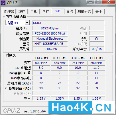

内存方面因为ITX板子基本都是面积敏感寸土寸金的,所以基本都是笔记本的DIMM内存,实际上和台式机的内存都是一样的加个转接卡就能用,也不是什么ECC内存。但是都存在标压内存和低压内存的区别,DDR3是标准的1.5V,DDR3L 1.35V DDR3U:1.25V
DDR4:1.2V DDR4L:1.05V(这个咱用不到)
J1900支持标压和低压,1037U标称支持标压内存,具体实际上咱也没自讨没趣去上低压条。其实低压条相比标压条来说除了工作电压能低点省点电以外性能方面没有任何优势,而且条往往还贵些。毕竟在我理解低压条只是一些体质好的标压条在低点的电压下也能正常工作,和SSD或者U盘其实是一样的道理。3.3电压都拉到2.9不是也能点亮(虽然真的会卡读写),5V的U盘在3.3电压能工作的也不少。但是这并不代表相比在标压工作下他们有啥性能优势。事实上很多高性能U盘反倒在3.3V下根本点不亮,所以低压和性能是两回事,低压条在标压下其实也能工作(大概)

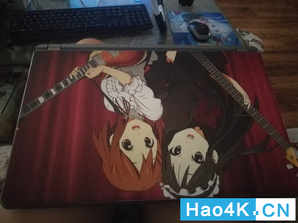

之前咱随手上了个之前糊弄自己的文物笔记本的4G镁光内存之后发现用J1900还行,这个1037U的板子就经常卡顿了,估计还是内存方面有问题,越糟糕的板子越挑内存,反过来越糟糕的内存也越挑板子,像咱之前那个被迫上电脑城JS那买的本子当时JS提供的垃圾标压内存就根本不认所以JS当时被迫还上了渣士顿低压条才能勉强过关 笑死人了
原机带的可是LINUX

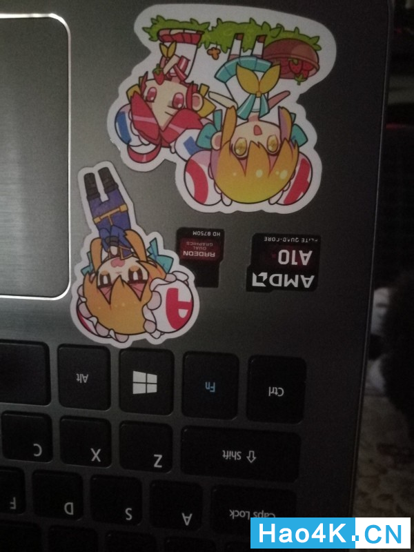

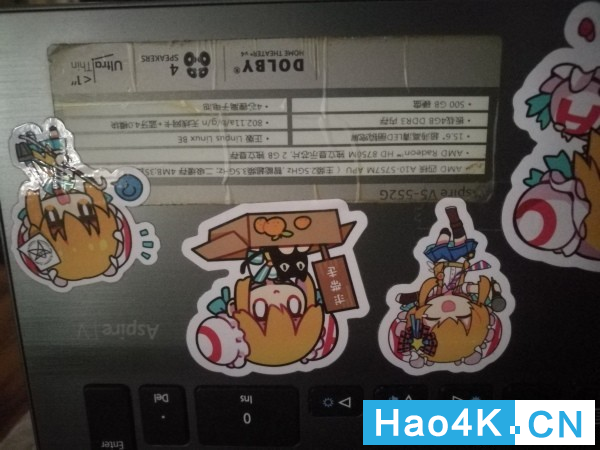

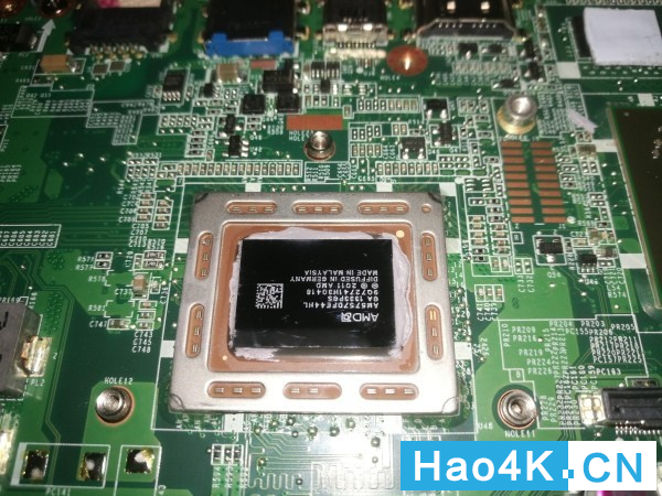

A10 5757M,貌似只是5750M集显超频的产品 当初本着宁为鸡首不为牛尾的想法就上了A10,毕竟真四核还是APU。结果实际性能嘛可想而知了 CPU性能只有I5 560M双核的水平 不过这机器支持APU与独显交火,实际上玩GTA5也能高特效,这也算是满足了当年买机器的最低要求了。
APU的DIE可是真的大,比I5可是大多了,560M集显+CPU核心都没这么大。
咱性能可以不强但是咱不浪费。APU虽然像A4 A6 A8主打的都是大包大揽集显就能顶半个独显,但是A10作为最强的APU其实关于节能方面我个人觉得并没有太多的侧重。

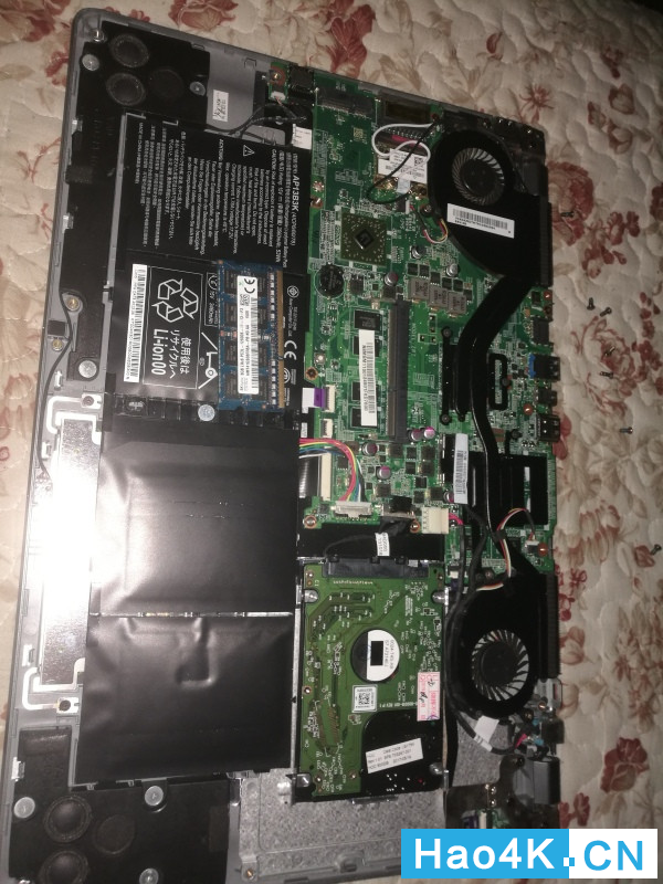

这机器板载4G,一开始上了条4G,结果后来觉得卡就升级来着升了个8G海力士的条,当时还升级了无线网卡和一个便宜固态然后上了WIN10就翻车了……开机硬盘读写占一半,CPU待机就睿频3.5G续航从原来的四小时降低到半小时 我:?????? 而且实际使用方面,便宜固态像什么3D NAND的TR200其实根本不好用,连续读写读还行尤其是写爆了缓存之后掉速会掉到比原来的5400转还慢所以后来就换了个7200转黑盘装回WIN7就舒服了。
现在这本子基本也不怎么用了所以内存抠下来给NAS用吧 咱现在用这个1037U板子上这个镁光的4G一直是不是在卡今天甚至开机都卡到开好几次都开不开怀疑是内存的事,现在换个8G条就舒服了
这条当初200多块钱够买四个这个板子的,但是为了工作稳定不死机我不觉得我还有什么别的选择,那本子8G也好12G也好卡顿的原因咱也找出来了是硬盘有瓶颈当初原机带的那个希捷硬盘太蔡导致的 掉线也是因为无线网卡太蔡所以现在问题解决了内存也可以对换回来了,打GTA5我其实不太喜欢用笔记本因为键盘手感也不好,散热也成问题 如果上散热底座还会往机器里面吹灰所以宁可用台式机组个100元大战GTA5的机器也不用这个本子。

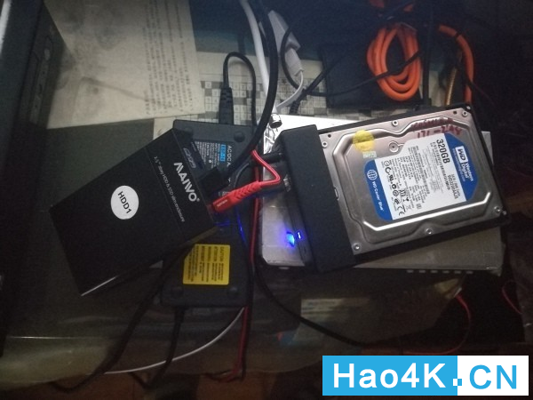

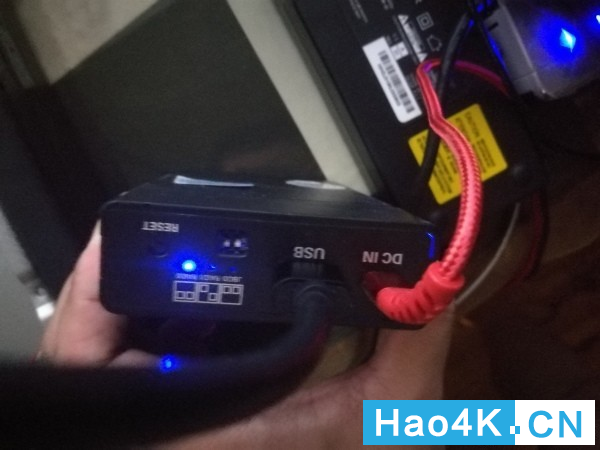

所以咱简单的牺牲点性能把硬盘外置采用移动硬盘盒的方案其实是权衡后折中的结果。毕竟用板子带3.5硬盘可能会供电困难,而移动硬盘盒自带电源没这问题。此外能移动的硬盘才是好硬盘,如果咱需要带着NAS的数据走的话带个移动硬盘肯定比抱个NAS机箱走要实际得多。
作为图吧垃圾佬你觉得买硬盘会一次买多少T的SMR盘或者企业盘吗?基本还是捡垃圾,所以硬盘也是像打机枪换弹夹一样,一个装得差不多了就换了。
所以储存器嘛其实咱还是主要比较偏外设点了,因为之前看过咱文章的也知道咱这个工控机或者说柜员机收款机的机箱虽然有空余但是放2.5寸硬盘还行,放3.5寸硬盘就怎么都放不下了,而且板子上虽然带了SATA电源接口但是需要转接,而且咱也不知道这种用12V圆口供电的板子究竟能有多少供电的能力所以咱简单的依靠USB外设来外置储存了。因为内置了MSATA的接口所以咱简单的80包邮上了一个128G的固态,这样的空间其实对于一个工控机已经不小了。毕竟咱自己的T43笔记本还在用100G的并口硬盘。
带RAID的移动硬盘盒,支持USB3.0+外接供电,可以说是非常完美的设备,就算硬插拔也少有丢数据的时候。如果坚持使用外接供电这盒子就可以在数据线断开之后自动关闭硬盘,这样设备也更安全些。但是只用数据线的话带两个功耗不高的硬盘是完全可以的(比如0.4-0.5A的西数盘,无论蓝盘黑盘,但是日立东芝动不动1A起步的就很难单用2.0的USB口带动了)
这盒子可不便宜,一百块钱,我还是建议各位买右边那种3.5寸的硬盘盒,现在有大量的拆机的空盒可以买,甚至还有希捷的盒才卖40包邮,带模组电源,世界标插头。
这种盒子虽然是标准3.5的设计需要12V供电USB3.0只是信号没有供电,但是实际上用2.5盘当然也没问题。而且3.5盘往往更便宜,所以硬盘方面的成本更低
硬盘我也不会让各位垃圾佬买什么SMR或者NAS专用红盘,就用这样的蓝盘就行
