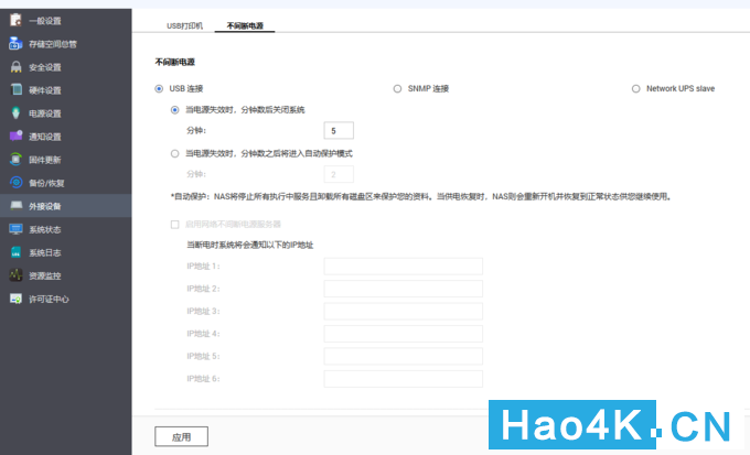

nas上的3种ups选项,都是要花银子的智能ups,这样才能通知nas开机、关机

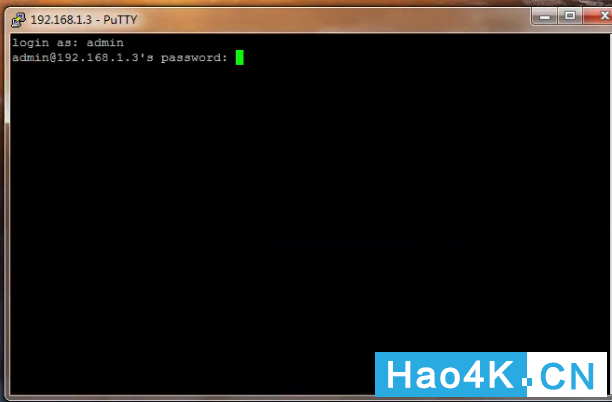

2.首先打开putty,输入nas的ip地址,端口保持默认不变
3.点击ok之后就打开一个类似我们平时使用的cmd的界面,按要求输入账号,admin就是我nas的登录账号(威联通,群辉未知)
3.回车之后又会要求输入密码,这个密码输入光标不会动,字符也不会显示出来,不用管,你直接输入回车就行了
4.如果账号密码没有错误就会进入到这个状态,这就代表登录成功了

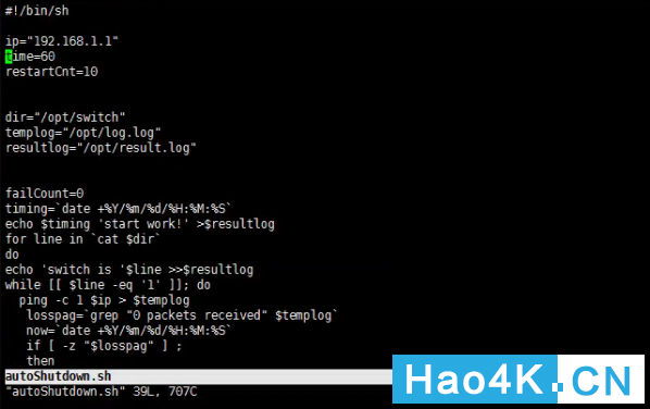

8.在桌面新建一个txt文件,重新命名为autoShutdown.sh,右键用记事本打开,然后复制下面这段代码拷贝进去
ps:注意里面的shutdown -h now前面我加了井号,这行命令就暂时不会执行,这行命令是关机命令,注释他是因为我们还需要调试这些命令是否会如预期执行,避免有问题还把nas关闭就不好了
讲一下这段命令中的3个关键项,如果你要用着3个地方要修改一下:
ip="192.168.1.1" 这个就是你的路由器ip地址,简单的说这个地址ping不通就代表可能停电了
time=60 这个间隔时间,单位秒,两次ping间隔60秒,太频繁也不好,因此间隔60秒比较合适
restartCnt=10 这个是ping不通路由器的时候算一次连接失败,当连接失败次数超过这个数值则认定为停电了,通知nas关机。可以避免因为我们重启路由器之类的短时间ping不通nas也关机了。restartCnt和time建议不要设置小了
默认的这两个数值,间隔60秒执行一次,连续10次都不通的话就是10*60=600秒,意思就是10分钟路由器都不通则关闭nas。10分钟或者20分钟我觉得都是比较合适的。

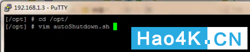

9.这个时候,我们再putty输入vim autoShutdown.sh, vim命令是编辑,实际我们编辑可以在winscp里面右击编辑,比命令方便多了。在这里输入vim 进入编辑是为了修改文件的格式,因为我们的文件从windows拷贝进去,很可能格式是dos,需要修改为unix。
打开后看到文本内容了,什么都不要做,按下shift+:进入命令模式
在命令下输入 set ff=unix,回车
然后再次按下shift+:进入命令模式,输入wq,回车。wq的意思就是写入、退出,回车之后就退出编辑器了。

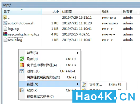

10.又切换到winscp来,在autoShutdown同目录下创建一个文件,取名“switch”
右击创建的文件,编辑,在里面输入一个1
这个文件就是一个简易开关,以后不想用的时候,把里面的内容改为0,保存,重启就不会再检查路由器能否ping通了。这个就是一个开关,根据内容,如果是1程序就生效,如果是0程序就不生效。
