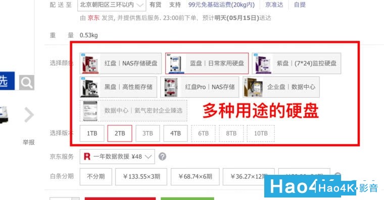

家用硬盘:是价格最便宜的硬盘,就是东芝P300系列、西数蓝盘、希捷酷鱼这种,这种硬盘价格相对便宜,设计测试以5*8工作为基础,即测试每天工作8小时,每周工作5天能保证稳定运行,一般电脑使用选这种就够了。耐用指数3颗星。
nas专用硬盘:NAS专用盘则可以满足7*24小时不间断工作,而且由于NAS一般是有多块硬盘,硬盘震动会比较大,所以NAS专用盘会对震动做一些优化,抗震效果更好一些。比如希捷酷狼、西数红盘这类硬盘,因为更耐用,所以价格会贵一些,耐用指数4颗星。
监控专用硬盘:安防监控硬盘则是专为7*24小时全天候录制视频而设计的,与NAS盘不同的是,监控盘是没有数据纠错机制的,这样可以避免录制监控视频时因为硬盘的数据纠错而导致监控视频中断丢帧的问题。毕竟监控视频丢帧要比少量像素点失真要严重的多。耐用指数4颗星。
而企业级和服务器硬盘则是更加耐用的硬盘,使用的材料会更好,大容量的硬盘还会给硬盘中充入氦气来给硬盘降温,进一步提高稳定性,降低噪音。耐用指数5颗星。

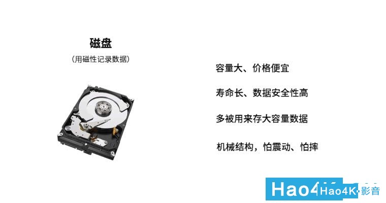

机械硬盘是用磁性来记录数据的,我们都知道磁铁有N北极和S南极,那么我们就可以用这个磁性来表示0和1。
而机械硬盘的磁盘上分布有大量的磁性颗粒。
机械硬盘的磁头是一块电磁铁,电脑会根据数据生成的0和1来控制电磁铁通电,从而改变磁块的磁性,这样就起到了记录数据的作用。
读取数据时,读取磁头再根据磁性的不同就可以还原出大量的0和1这样的2进制代码,这些代码经电脑转化,就成了我们能看得懂的文件了。

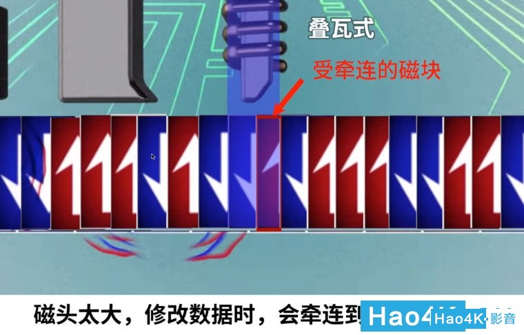

直到现在,丧心病狂的厂家为了进一步提升容量,节省成本,搞出来了叠瓦式排列。
就是把每个磁快像瓦片一样重叠在一起,这样就更进一步的提升了密度,增大了机械硬盘的容量。
这个技术看上去很美好,但新技术也会带来新的问题。由于写入磁头比较大,所以磁头在改变磁快磁性的时候,会牵连到后面的磁块。如果我们要修改中间某一个磁块的磁性,垂直式的就可以直接更改,但是叠瓦式的由于更密集,磁头一次会修改两个磁块。
所以叠瓦式只能把后面的数据全都复制一份到缓存里,然后对这个磁块进行修改,之后再把缓存里的数据一个一个写上来,这样的话修改文件的效率非常非常慢。这也是叠瓦式机械硬盘最致命的缺点。
所以叠瓦式机械硬盘不适合进行频繁的数据修改,因此不适合做电脑的系统盘,也不适合装软件和游戏。

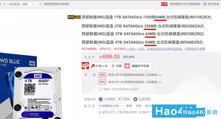

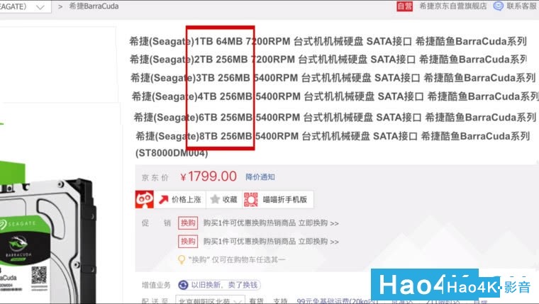

一个简单的方法就是看缓存大小。前面咱们也说了,叠瓦式在修改文件的时候需要把后面的内容复制到缓存里。所以叠瓦式硬盘缓存会比较大,一般都是256MB缓存。比如西数蓝盘1TB 64MB缓存;2TB 变成了256MB;3TB/4TB版都都是64MB,不了解的人还以为2TB版本缓存大,性价比最高呢,实际上2TB版本的是叠瓦式的。
同样的,还有我们电脑上常用的希捷酷鱼系列硬盘。1TB是64MB缓存,2TB\3TB\4TB直到8TB也都是256MB缓存。
这也说明这些大容量的硬盘大概率是叠瓦式的,只适合做仓库盘。
而东芝P300系列,全系列都是64MB缓存,这也说明它都是垂直式的,性能更好。
