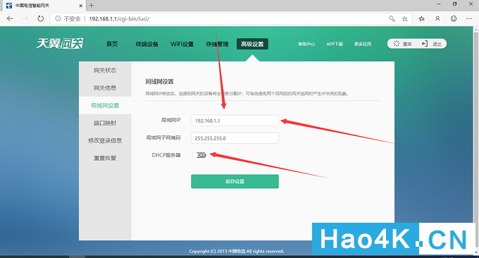

单臂路由设置
首先我不知道不在一个网段下能不能进行单臂路由的设置,所以我们需要先把光猫,无线路由器(用做WiFi上网使用),软路由三者的ip设置在一个网段下。这一步请自行查找你家光猫和路由器设置页面内的lan口设置和DHCP设置在哪里
网段设置到一个网段内192.168.1(这个可以随便你改,三个设备都一样就行了).x
三个设备不能设置成同一个ip,可以设置成光猫1.1 ,无线路由器1.2,软路由1.3
然后关闭光猫和无线路由器内的DHCP功能
我家的光猫设置
光猫lan口设置
无线路由器设置
无线路由器lan口设置
无线路由器DHCP功能关闭
将你家网线按下图所示连接
wan口不要插网线
按照上面连接之后,重启三个设备,然后就可以正常访问网络了
最后假如你的光猫不是桥接模式,请打客服要求更改成桥接模式。
假如你按照我的一系列操作下来,还是没有网络,请在光猫和无线路由器正在运行的前提下,重启软路由,等待软路由拨号成功。
