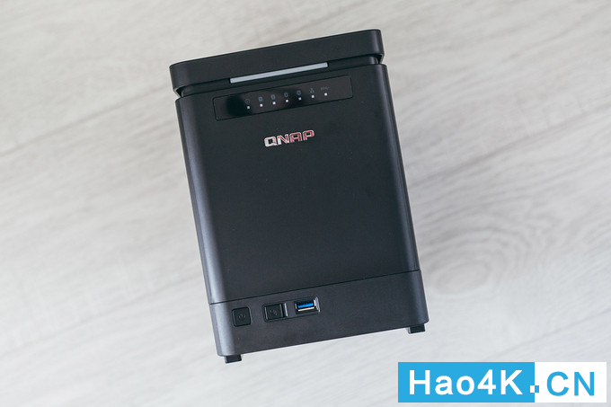

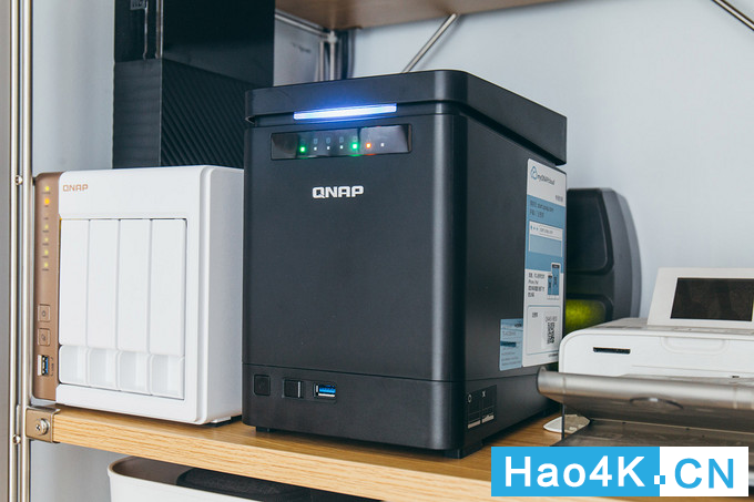

先简单看看TS-483Bmini
作为威联通最值得入手的NAS,TS-483Bmini的外观很低调,硬盘是从顶部置入,一共4盘位。

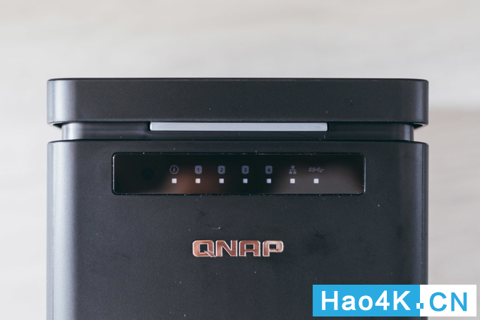

4盘位指示灯、电源、外接硬盘以及网络指示灯。
衔接的地方也是一个LED指示灯。
正面依旧是熟悉的电源按键、一键复制以及一个USB3.0接口。

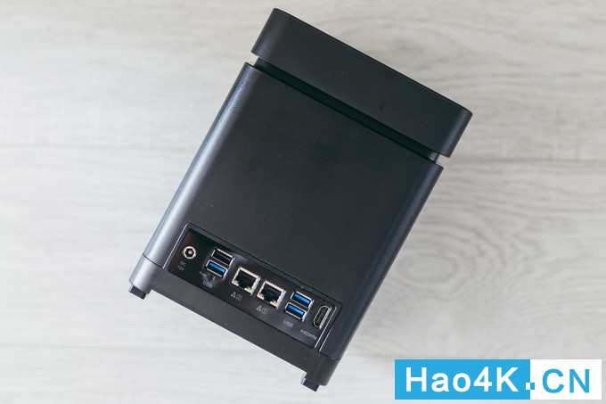

背面接口比较丰富,包含两个千兆RJ45,三个USB3.0以及一个USB2.0,另外具备一个HDMI输出接口,可以直接机身解码观看1080P高清电影。
磁吸顶盖取下,是四个3.5英寸盘位。

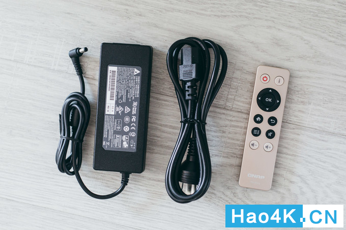

还是熟悉的电源适配器,不过453Bmini多了一个遥控器。

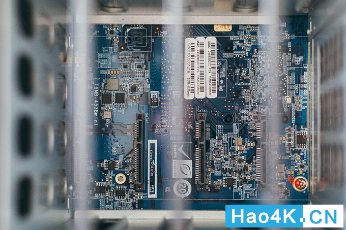

内部电路板看看,做工还不错。

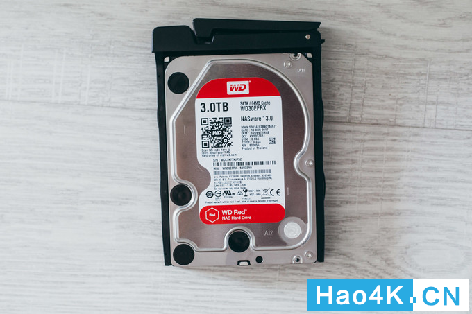

临时用的西部数据3T,刚做系统的时候10T海淘的硬盘还未到手。

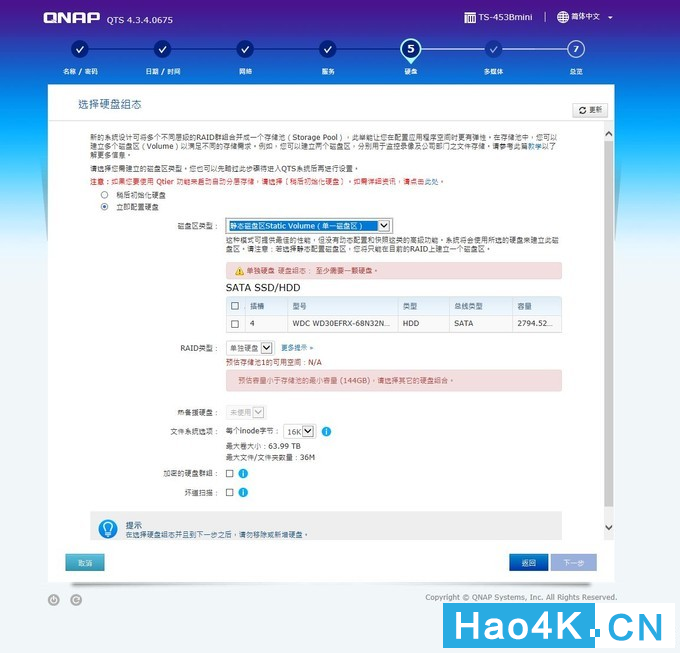

单盘置入,安装系统什么就不表述了,具体可以参考我前一篇文章。
因为PT下载是外挂的移动硬盘,所以这台NAS不组建任何Raid,仅仅是单一的静态磁盘,未来计划是4块10T硬盘。

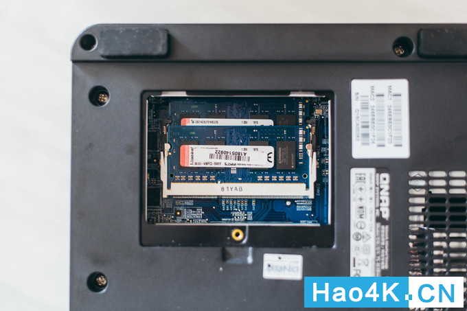

我这里还替换掉了一根内存,目前TS453Bmini的内存是10G,也是为了后续智能家居做铺垫。

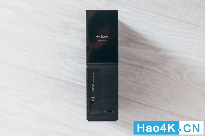

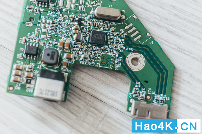

我用的是之前拆机mybook遗漏下来的硬盘盒,进行硬件上的破解后,加入了一块使用有些寿命的2T机械硬盘。
硬件破解很简单,有条件用电烙铁,没条件用美工刀强行割下这块芯片。
中间断脚的区域为这块主控识别芯片,去掉后就可以直接插入其他硬盘当硬盘盒用。
完事后装上硬盘,合体,这样一块破解后的硬盘盒做工肯定比小厂更好。

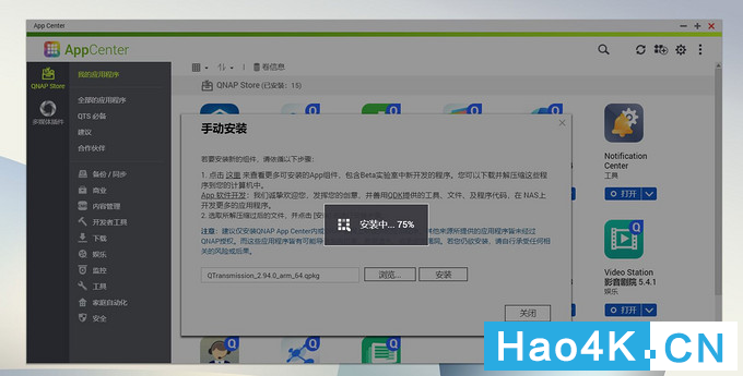

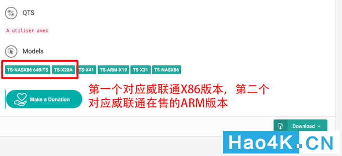

回到威联通,我们要先安装TR的X86版本,ARM版本也有。
这是官方的下载地址
这两个版本我在自己的nas上都尝试过了,没有问题,第一个对应TS453Bmini这种X86架构的NAS,第二个对应同TS428这种ARM架构的NAS。
安装需要在APP中心的右上角,点击后手动安装。

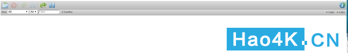

安装完成后打开transmission,用户名和密码默认是qnap,点击后进去。
这个界面太简陋了,也太丑了,也不能自己设置一些下载限制,别急,还要继续改造。

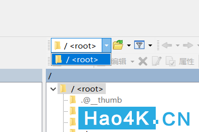

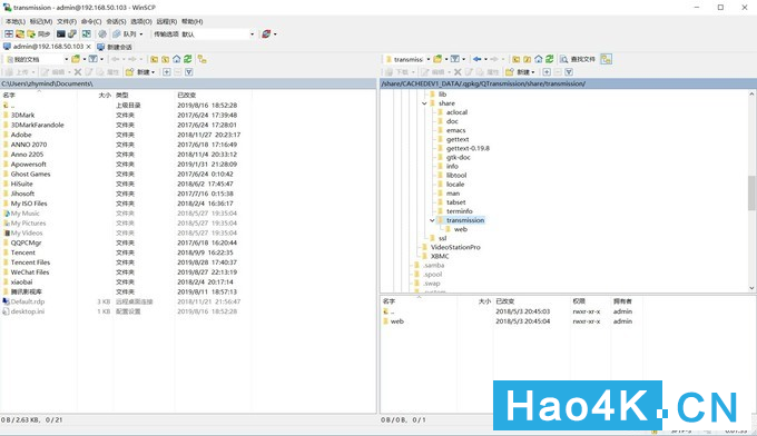

我们需要的工具有WinSCP,这是非常重要的工具,百度一下就能找到。
安装好后WinSCP,打开,输入你的登陆名、IP和密码后登陆你的NAS。
在右上角找到NAS根目录(root),找到下面这个文件夹。
/share/CACHEDEV1_DATA/.qpkg/QTransmission/share/transmission
看到SRC文件夹了么?这就是接下来我们需要替换的文件夹。

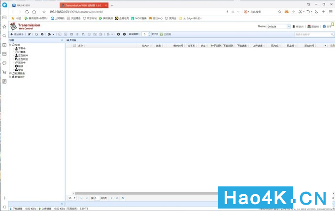

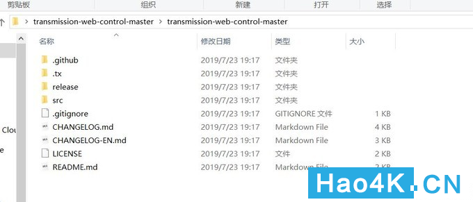

从百度网盘链接下载transmission-web-control-masterzip压缩包并解压。
将transmission-web-control-master里面的src改名为src1拷贝到NAS文件夹下,同时将NAS文件夹下的src改名为web文件夹,最后再将src1改为src,这是为了出问题后快速恢复。
改完后看看是不是界面这样了。
如果还是之前的简陋界面,可以Ctrl+F5强制刷新下,这样就可以看到新的界面了。

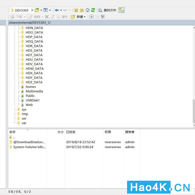

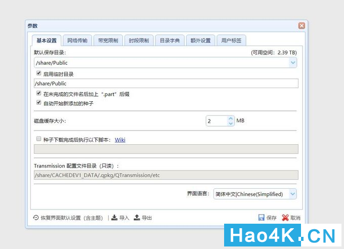

这还没结束,因为默认状态下的TR是无法自定义下载文件夹的,我们还需要做其他修改。
这个界面默认PT保存目录不能在TR里面修改,很不好。
我因为采用移动硬盘外接作为下载盘,所以我先连接上了移动硬盘。

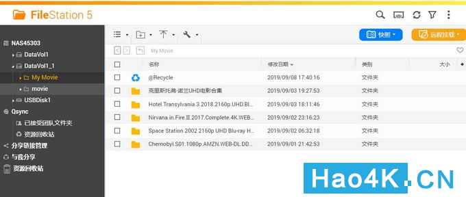

还是利用WinSCP打开NAS根目录,找到移动硬盘所在的文件夹。
点击USBdisk1就能发现目录路径为/share/external/DEV3304_1,拷贝一下。
直接修改默认保存目录。
下载成功,非常棒。

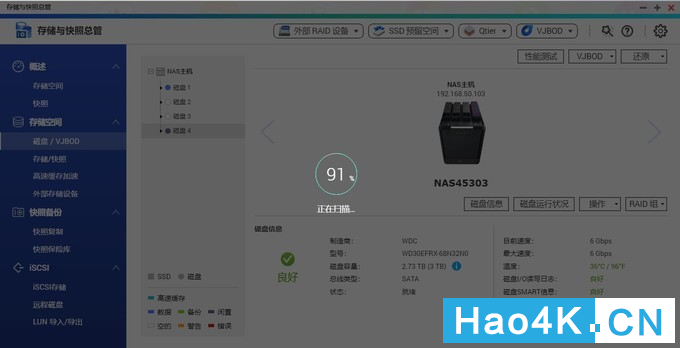

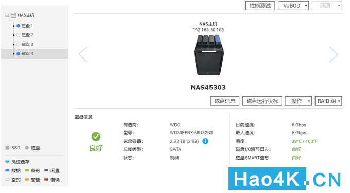

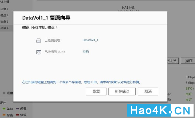

前期是用3T西部数据红盘作为单盘置入NAS中,现在10T硬盘到了,我又不想将3T作为系统盘,所以用10T新硬盘重做了下系统,现在来恢复3T上的资料。
资料不会丢失的,放心,只要你用的是同一个品牌威联通,我们把旧硬盘重新插上NAS,在存储于快照总管里开启扫描功能。
系统会自动检测到原先的旧硬盘,并且提示你恢复,这个时候点恢复就OK了。
原先的旧硬盘已经重新工作了。
旧硬盘里的资料依旧还在。

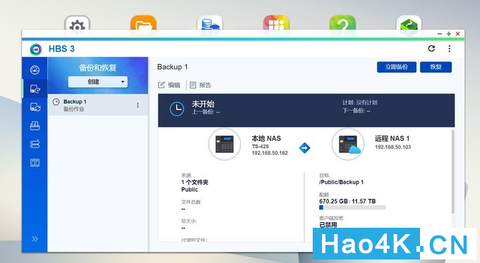

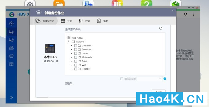

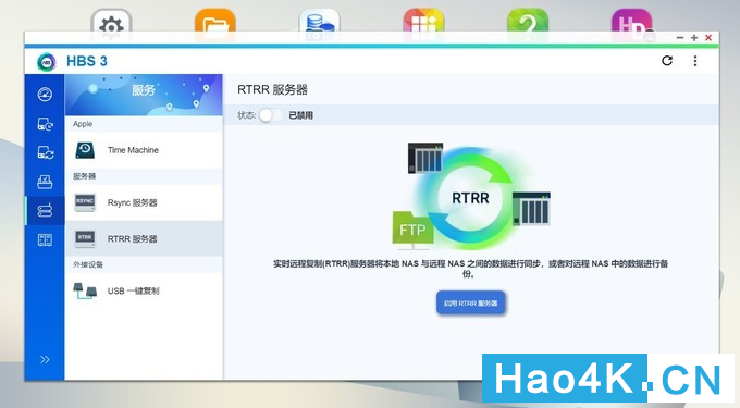

两台NAS都装上HBS3这个APP,并且在APP界面都开启RTRR服务器。
这是旧NAS上的资料,设置旧NAS需要整体迁移的资料文件夹。
找到新NAS需要放置的文件夹。

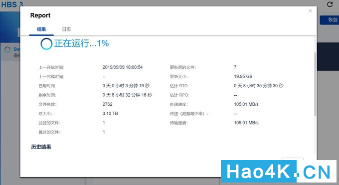

直接开始备份,等于是另一种迁移。
虽然时间需要比较长,但是你完全可以不用管NAS了,NAS也可进行其他项目,比如PT下载和其他什么的。

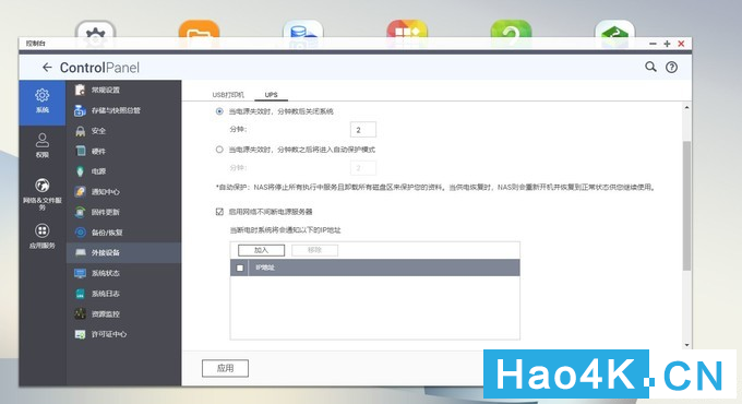

用了NAS肯定要带一台UPS,我买的是APC的UPS,型号是BK650-CH,自带一条数据线,可以自动识别主流NAS。

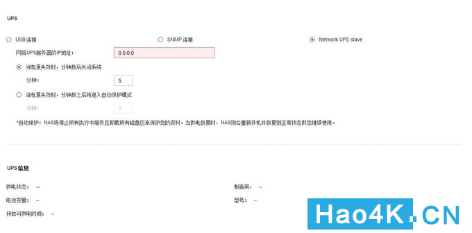

我家接入UPS是TS-428这款,首先我们要在TS-428的控制界面找到外接设备,勾选启用网络不间断电源服务器,并且加入TS-453Bmini的IP地址。
接着进入TS453的设置界面,在UPS界面中设置为NetworkUPSslave,并且填入TS-428的IP地址。
嗯,就是这么简单,两台威联通NAS甚至3台、4台都不是问题。

我家两台威联通,一台873,一台451,873作为不间断电源服务器,451设置为slave,按照你这样设置后,怎么873可以断电自动关机,但是451不自动关机,请教
