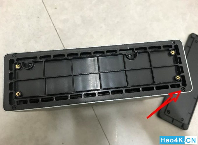

1. 拆机
虽然刷机的时候不需要拆开壳子,但最终使用的时候需要装硬盘,所有还是一开始就打算拆了它。

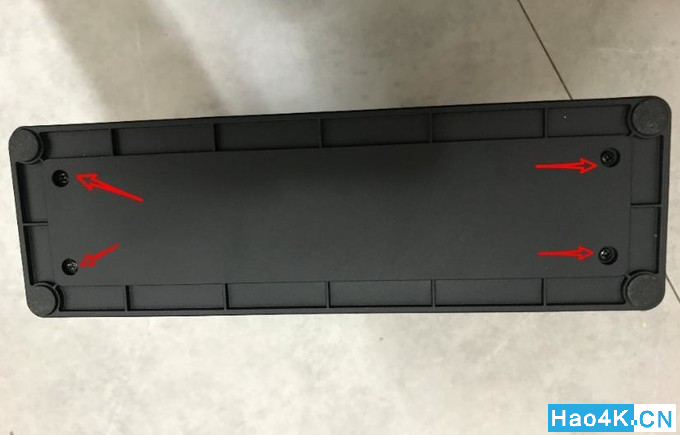

首先需要卸下底部的4个螺丝,然后拿下底座
然后发现还有螺丝,4个孔里只有一个孔有螺丝,就先把这个螺丝拆下来

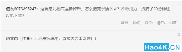

这时候我居然有点无从下手,然后去原文章下面搜了一下,发现有K友也有这样的疑问

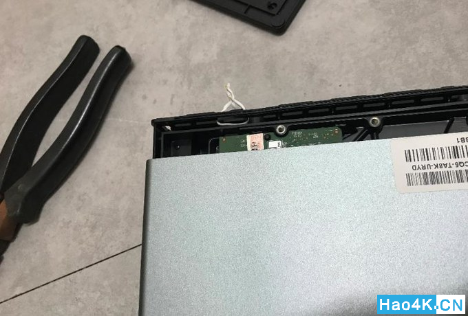

尝试着用螺丝刀撬,又害怕给弄坏了,毕竟都是塑料的。于是想了一个办法,就是用买数据线送的固定线,在两端都绑上,然后用老虎钳夹住。
另一只手固定外壳,老虎钳网上一提,盒子和内部空间就分离了。这样就可以很清爽的刷机了

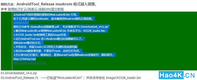

作者也文章中也没有仔细讲刷机的过程,然后我根据评论去网页上搜了一会,找到了一些可以刷的固件,还有一个刷机教程的pdf,很多固件都说参考这个pdf。在参考过程中又出现了一些问题,现在我把刷机过程详细写一下,大部分还是依照pdf文件,可能会加上自己的解释或者理解。
2.1 下载固件

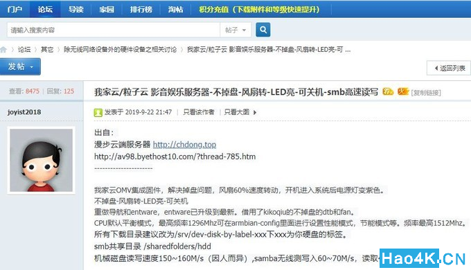

我主要是看了这个帖子,这边只放截图,有需要的K友搜一下标题。
我下载的是这个版本,先不说版本是否好用,只说刷机过程,毕竟固件可以再换(顺便吐槽一下百度,限速可真厉害)。

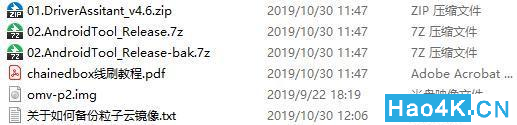

下载的文件如下
2.2 电脑上安装驱动
解压01.DriverAssitant_v4.6,然后打开文件夹内的DriverInstall.exe,点击安装驱动即可
解压02.AndroidTool_Release,打开AndroidTool.exe

先将双头usb连接电脑和我家云的usb 2.0口,此时我家云的电源没有接通。进入maskrom模式一共试了两种方法。
第一种是,长按reset按钮超过10秒,然后接入电源,可直接进入maskrom模式。
我实际操作时,按倒手都麻了(肯定超过一分钟)还是没有出现这种情况,后来发现可能是因为没有装硬盘。
当下就找到了第二种,按pdf所示:

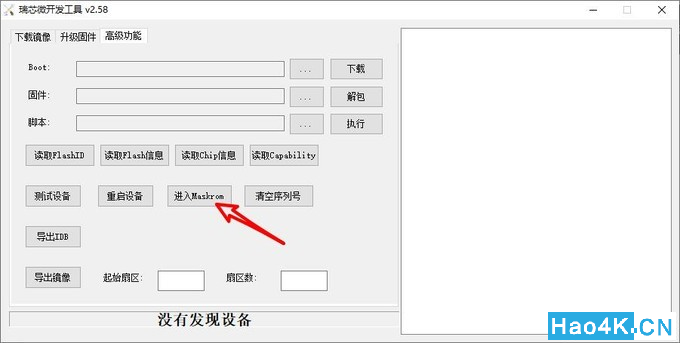

按住reset按钮,设备通电,此时可以在软件上显示“找到设备”,再放开reset按钮,通过软件的“高级功能”进入maskrom。
这两种方法都可以进入,最终进入后软件显示如下

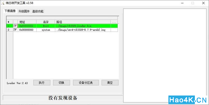

2.4 刷机
按网页教程说的,需要对MiniLoaderAll.bin进行改名,改成rk3328_loader.bin,然后移动到02.AndroidTool_Release的image文件夹内。
然后将下载的镜像文件(固件)改名成omv4-rk3328-0.7.9-armhf.img,同样存放到image文件夹内。
以上改名是为了和软件中的固件名字一致。
此时就可以进行刷机了,将软件切回到"下载镜像",然后点击执行。
但刷机过程中出现了问题,软件会提示“创建image对象失败”,刷机失败。
为此我试了好多方法
a. 修改文件夹路径(怕中文路径名影响)
b. 将软件中的固件文件名进行修改
c. 换usb口
但是都不行,在我即将放弃的时候,我突然想到了,可能是某个镜像文件的问题,于是我删除了改名的rk3328_loader.bin,恢复了原来image文件夹中自带的rk3328_loader.bin文件,再进行刷机,这样终于成功了。
