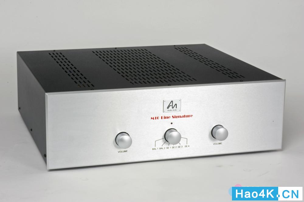

! |* E6 U' X% X! {7 N# S. N8 |M10 Signature前级的全名是M10 SignatureReference Line Level Preamplifier,也是他家归类于Level 5最高等级的高电平前级。它的特点是单端、无负回授、纯A类放大、没有分相器(Phase Splitter,分相器用来产生倒相讯号,搭配推挽输出,不过它会造成串音失真)。除了没有分相器之外,这部前级特别注重谐波失真与相位失真,并想尽办法降到最低,为的就是要维持最真实的音乐讯号原貌,这与许多真空管机刻意保持相当程度的谐波失真作法完全不同。由于这部前级所追求的就是最高的线性表现,所以也不会去加入一些校正回路。毕竟,只要是「回路」(Feedback Loop),就会产生相位失真。M10 Signature共有三个箱体,其中一个箱体是放大线路,二个箱体是左右声道电源供应,左右分离的电源供应是Galahad Design(Galahad是亚瑟王传说中最有名的武士),最早用在上一代的M10身上,用在M10 Signature身上的则是经过进一步改良者。
