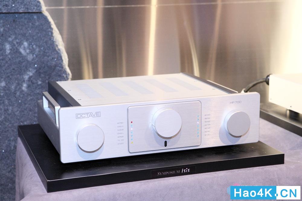

德国Octave最为音响迷熟悉的产品应该是他们家的旗舰Jubilee前后级,刘总编曾经在本刊279期做过正式的评论,给予高度的评价。这套前后级从1993年开始研发,花了五年时间才推出前级,又花了五年时间才完成后级。当初是现在的老闆AndreasHofmann为了纪念父亲Karl Heinz Hofmann在1968年成立变压器工厂,Jubilee在英文里面可以代表25週年,也可以代表50週年,1968到1993年刚好是25年。而父亲的工厂也在2000年由Andreas接手,并更名为Octave至今。 换句话说,Octave的旗舰系列从2003年完整之后,十几年竟然完全没有变!真是不简单。这也代表了德国人实事求是的行事风格,绝对不会随便改款。事实上,Andreas在1986年推出的第一部产品HP500到现在都还在Octave的产品线上,只是改成SE版本,转眼已经三十年,可见当初设计之完备。我曾经在本刊257期评论过HP300MK2,它的前身HP300是在2001年推出的产品,而HP300则是1992年问世的HP200之后继机种。Jubilee前级、HP500SE、HP300MK2(另有HP300SE),加上本文的主角HP700,这5款就是Octave旗下所有的前级产品。如果「经典」的定义是「历久不衰」、「经得起时间的考验」,那Octave的每一款前级都有资格称为「经典」。

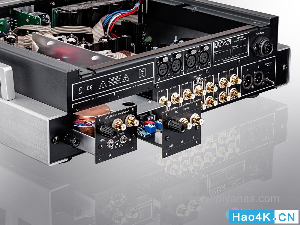

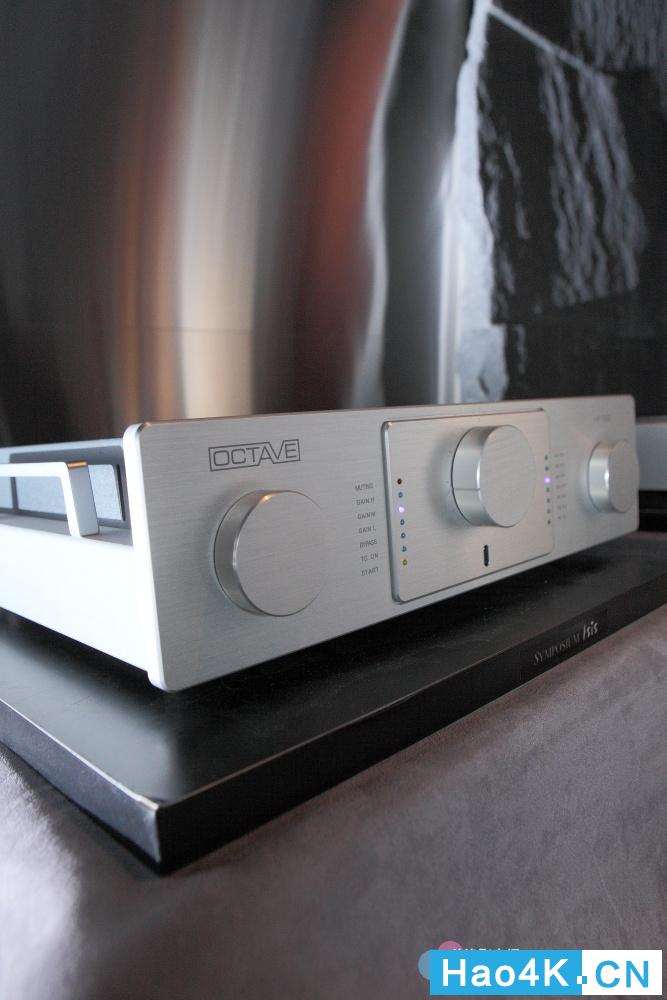

既然已经有一部顶级前级Jubilee在前面,为何Octave还要推出一款比HP500SE更高阶的机种呢?答案就是模组化,不过前级运用模组化的概念一点都不稀奇,Burmester很早就这么做了,同为德国厂商的AVM近几年也大力推广,许多日本音响厂商也早就运用插卡技术让前级功能可以不断扩充。不过真空管前级採用模组化设计,Octave可能还是第一个,而且他们的做法更先进,一口气推出了7款输入模组,另外还有一组调整高低音的Tone Control模组,里面也是用真空管做放大元件。原厂还特别为HP700设计了专用的47段级进式音量模组,除了具有极高的精密度之外,左右声道的误差更在0.1dB以内。7种输入模组分别是1. RCA单端输出的MM唱放模组、2. RCA单端输出的MC唱放模组、3.XLR平衡的MC唱放模组、4. 可切换的XLR平衡与RCA单端输入模组、5.RCA单端的MC昇压器模组、6. XLR平衡的MC昇压器模组,以及7. 具有输入变压器的XLR平衡输入模组。7组扩充模组里面竟然有5组是给黑胶系统用,4款是MC,1款是MM。从这样的安排看来,这些模组不仅可以增加HP700的扩充性,更是为了类比系统,也为未来可能推出的数位设备建立了标准且预留了空间。Octave称这样的进化为「The Next Step」。
这就是HP700的模组抽换插拔的模样,除了讯号的连通之外,还有供电的接线,建议用家请代理商代劳就好。

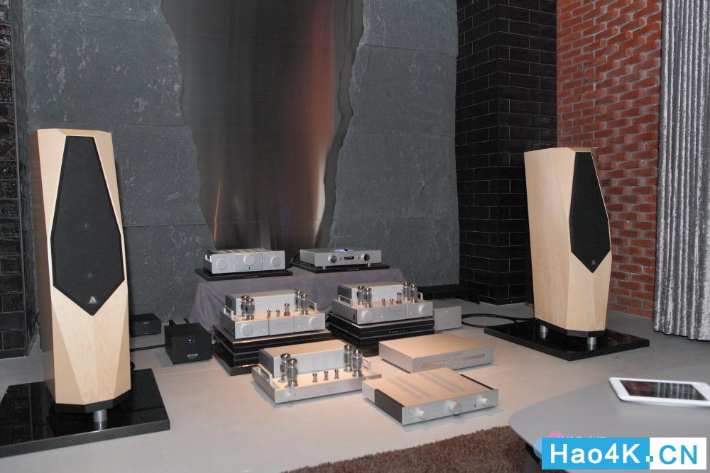

位于内湖的金门音响非常漂亮,整个展示空间刻意营造居家的气氛,有客厅(使用Pioneer的多声道系统),还有多间独立的聆听空间,一间就是一套完整且搭配妥当的音响系统,让消费者可以在不同空间享受完整的音响系统所带来的整体感受。这次听HP700是在最大的一间,这个空间才刚完工没多久,本来这个地方是两间聆听间,后来打通成一间,朝前朝后各是一套顶级的音响系统。

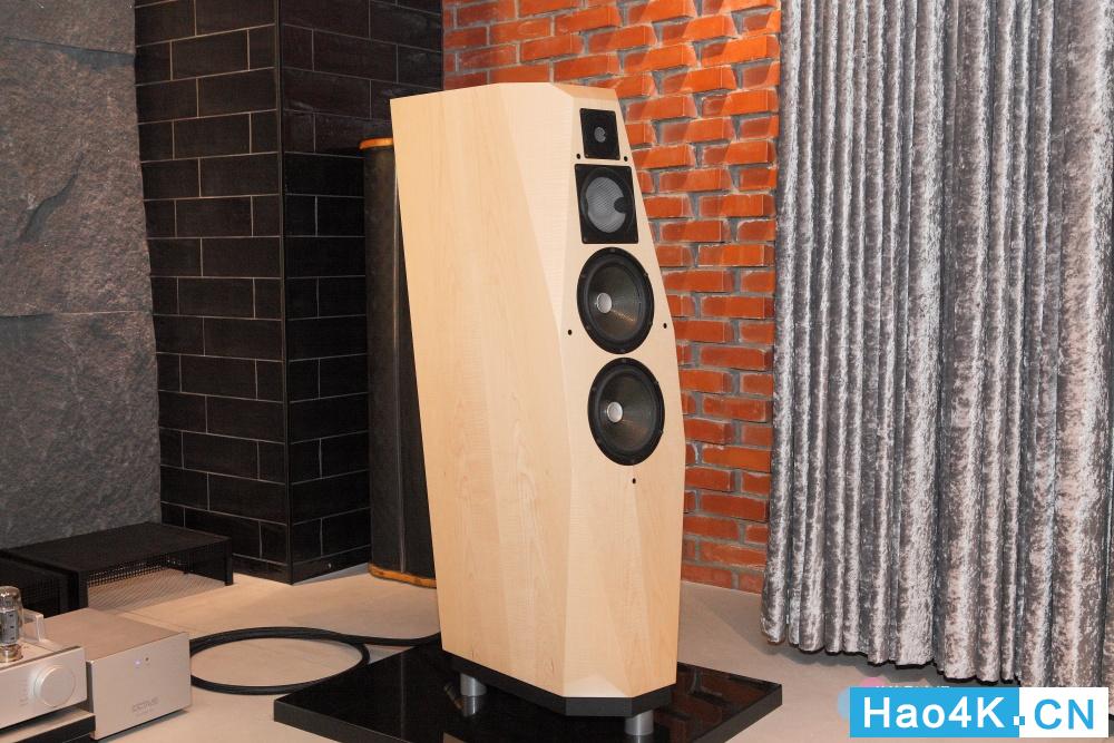

这是2016年版的Avalon Indra喇叭,外观没变,但可升级为钻石高音,分音器也做了修改,金门这对是陶瓷高音的版本。

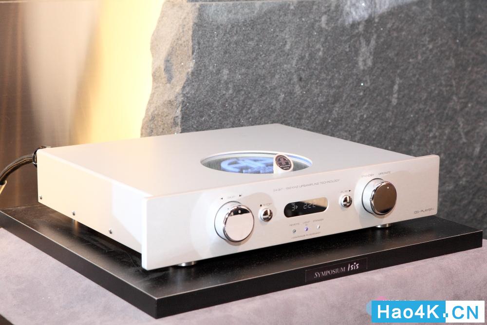

Accustic Art的CD-PLAYER I-MK3属于Accustic Art旗下的Reference系列产品,採用上置式设计,声音非常好。

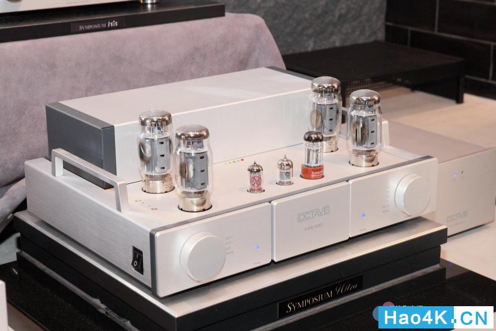

Octave的单声道后级MRE 220与HP700的身分相衬,也是Octave旗下仅次于Jubilee后级的产品,但体积却小了很多,面板的装饰也很漂亮。

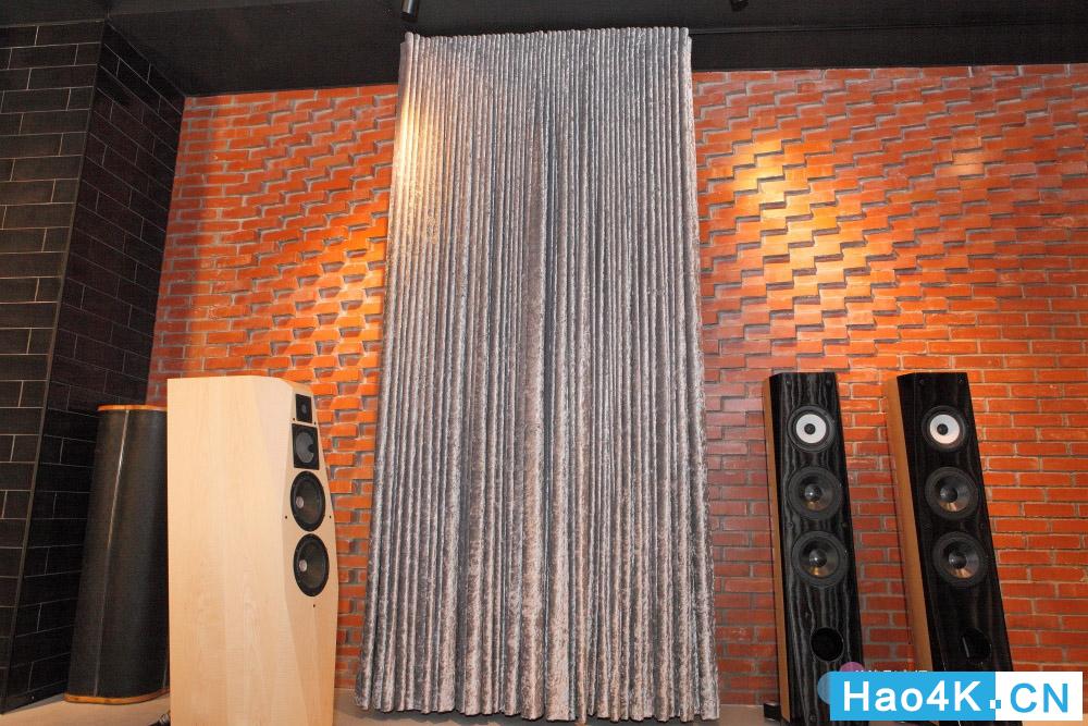

金门音响聆听间的两侧墙是不规则砖墙,不仅美观,也具有些微的扩散效果,但全都是光面,会有反射过强的问题,所以他们在两边安装了厚重的布帘吸音。

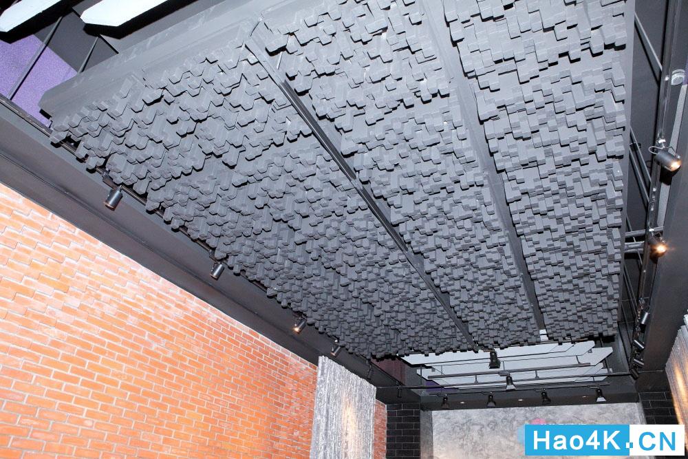

这间聆听间的天花板很值得效法,除了大量的扩散板之外,前面还有垂吊的扩散设备,两侧的墙面中还有塞入大量的吸音棉。
Octave HP700类型真空管前级扩大机推出时间2014年五月输出阻抗100欧姆/300欧姆(单端)
150欧姆(平衡)
最大输出电压12V增益25dB/18dB/12dB讯噪比-98dB/-104dB/-110dB频率响应10Hz-200kHz -0.2dB(Gain Low, RCA)
使用真空管EF184(EF800)×2
ECC82(12AU7)×1
输入接口平衡(XLR)×2(一组可设为Bypass)
单端(RCA)×4(一组可设为Bypass)
输出接口平衡(XLR)×1
单端(RCA)×2
录音输出(RCA)×1
唱头放大部份使用真空管ECC83(12AX7)×1
ECC81(12AT7)×1
ECC88(6922、6DJ8)×1
讯噪比-80/-87dB增益60/68dB辘声滤除20Hz/-3dB消耗功率35-60瓦外观尺寸(WHD)462×130×480mm(本体)
110×90×277mm(电源)
重量10公斤(本体)
3.8公斤(电源)
参考售价660,000元进口总代理进音坊(02-87925679)
