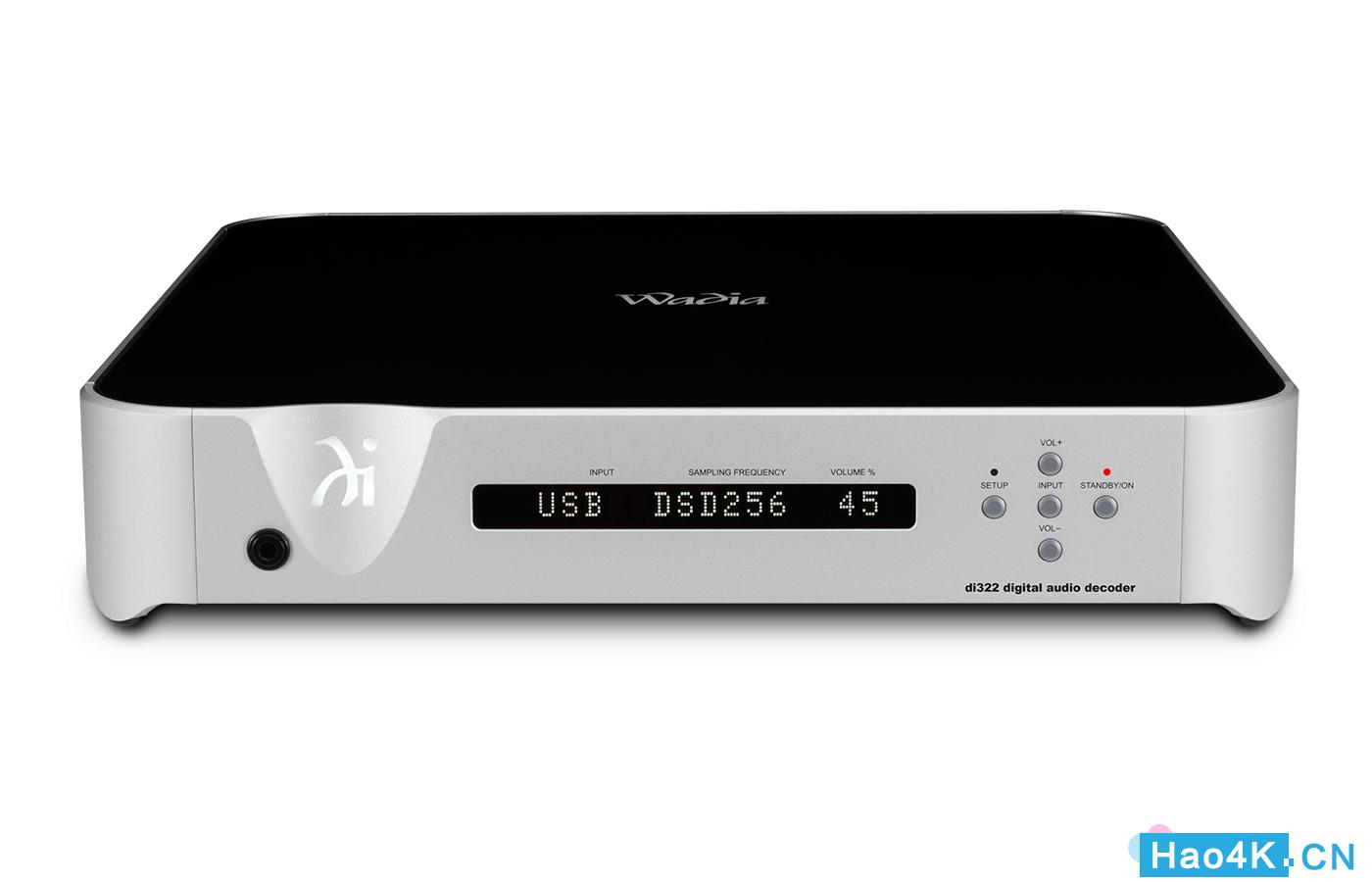

与他牌数位前级/耳扩相较,di322绝对是数一数二的重(11.4公斤),其重量主要来自玻璃顶板与铝合金制的前后侧板。面板部份左侧可见一只6.3mm耳机插孔,右侧按钮可控制电源、音量、输入源、自动关机(Setup),调整状况都可从显示幕辨识,另值得注意的是音量採百分比标示。

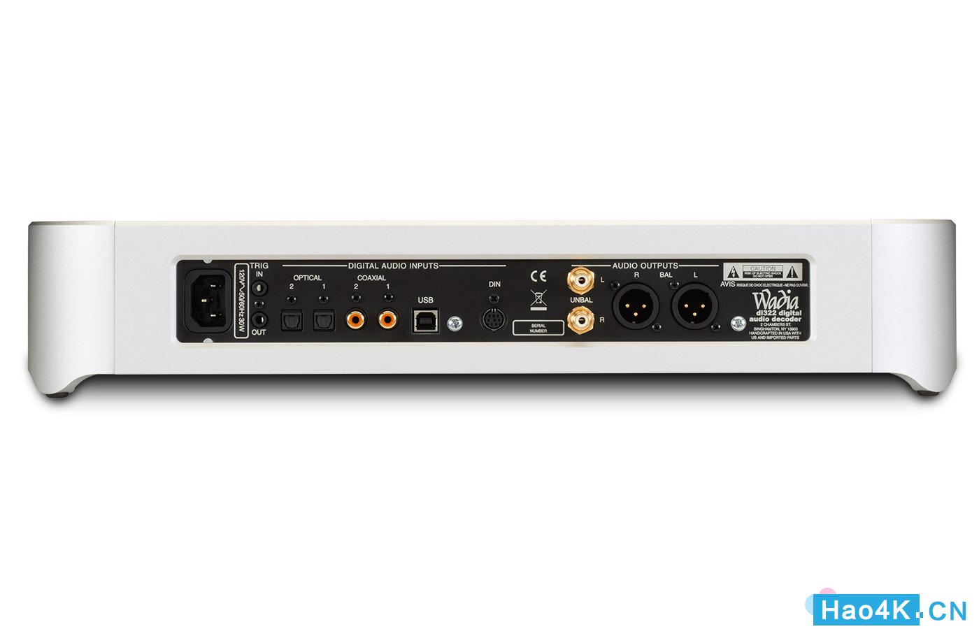

di322虽然具备平衡输出,但也不忘将非平衡接口施以镀金处理。除了常见的光纤、同轴、USB输入,di322还具备可做连动开关的Trigger In/Out,以及支持DSD传输的Din数位输入接口。

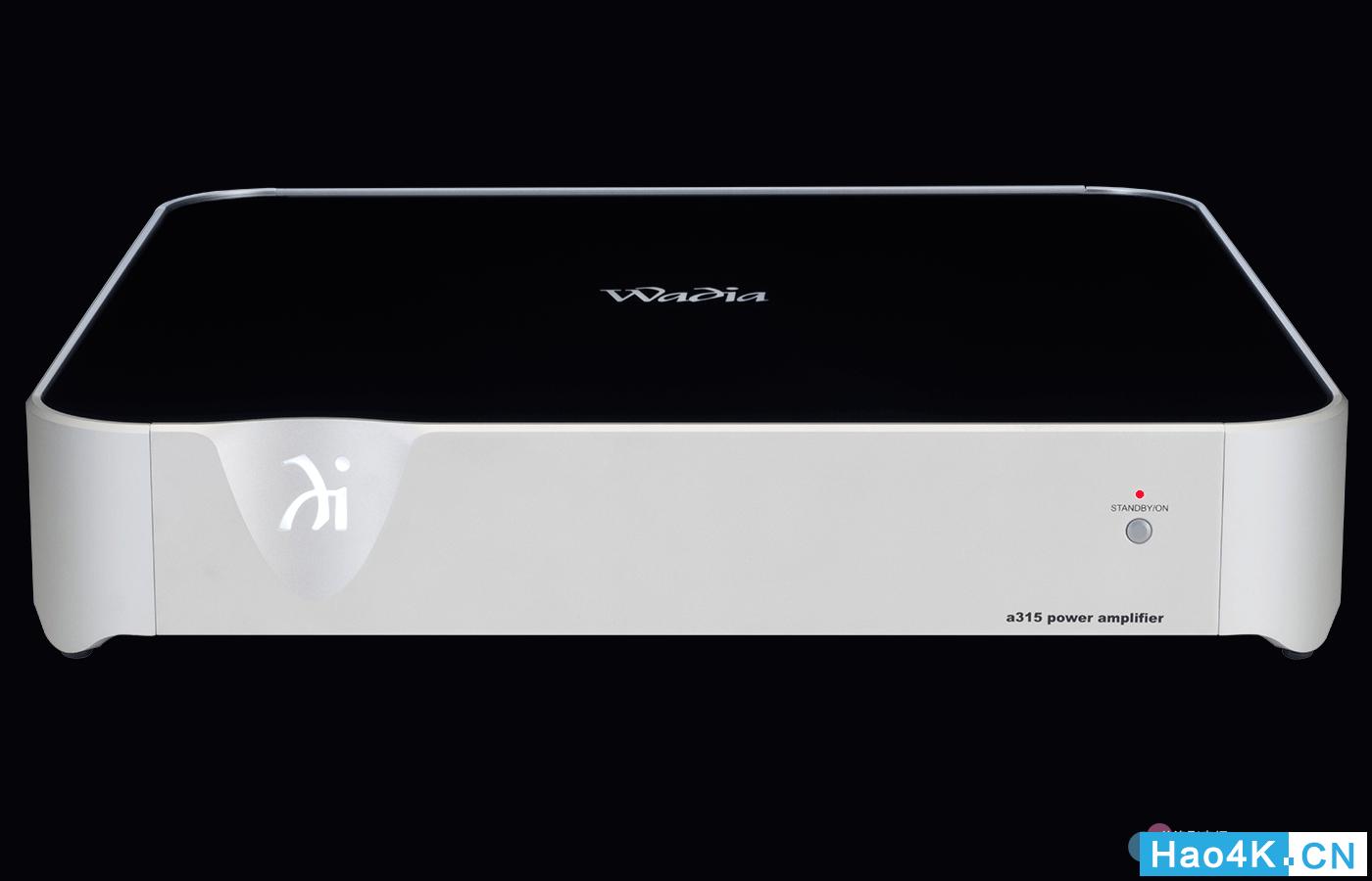

a315外观:
Wadia现役有八款产品,纯粹以外观尺寸区分,可以分成三类,一类是流线型外观的Intuition 01,第二类是di122/a102这种尺寸较小的款式,第三类就是像di322/a315这种尺寸,与之相同者还有a340单声道后级、m330音乐伺服器、321数类转换器。a315的脚座仅用了一块小小的橡胶垫,其实内部避震做法大有玄机。开启时,顶板和面板Logo都会发光,光源是一只LED光纤管。

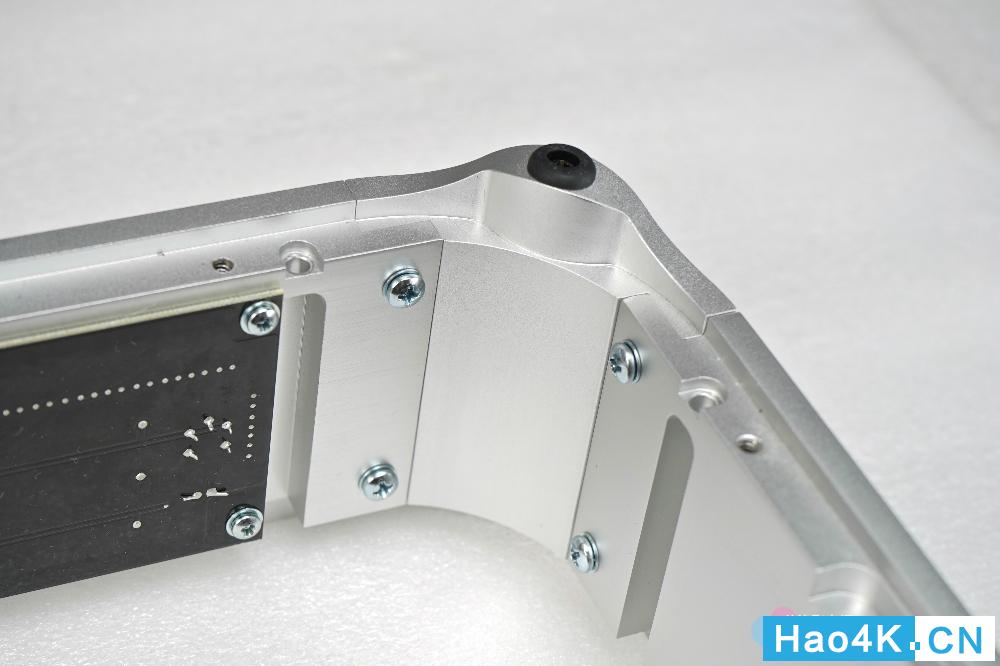

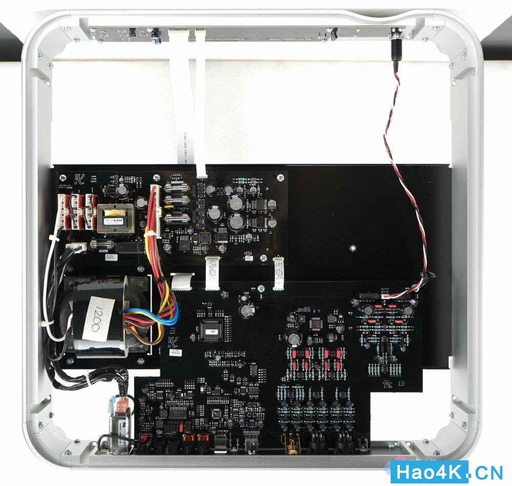

上述已经带过di322、a315的外观介绍,让我们直接从内部开始看起,第一步是先解下底板螺丝,解下后可见一块金属层板,这块层板靠两侧框架支撑,电路板就锁在层板上,欲见到电路元件,必须打开黑色玻璃顶板才行,怎么打开呢?机箱框架四个角各有两颗长脚螺丝,全数解下后,小心翼翼地拔下连结顶板LED灯的排线插头,就大功告成了。而笔者取下这块顶版后也才发现,原来它是三明治结构,两片玻璃中夹着一层吸音棉。
老实说,笔者是第一次见到设计如此完善的机箱,侧、顶、面板不见一颗螺丝,箱体避震结构也很讲究。音响器材通常最怕两种震动源,一是从地面传导的震动,二是喇叭单体发出的声波,从上述开箱过程中,您会发现di322、a315内部电路板不与顶/底板接触,而是靠中间层板支撑。另外别看两部器材的脚垫很轻薄,其实脚垫连同箱子四个导圆面,是一体成型的独立角柱(Corner Stud),每个角柱用四颗螺丝固定前后侧板,地面震动要影响电子元件,得通过四道关卡。
瑞典Anaview放大技术加持

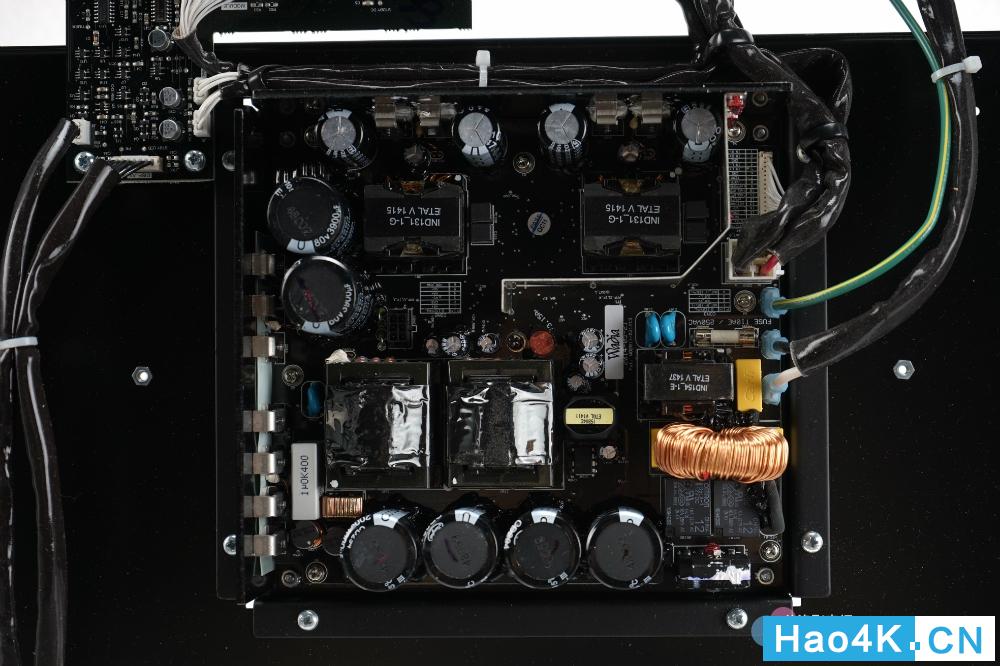

大概是因为机箱做得特「厚工」,尺寸也大,相较之下内部电路用得精简,像採D类放大的a315后级,内部元件大概佔整体重量不到1/5。既然先提到a315,我们就先从它看起。
a315内部最醒目者就是中间四四方方的D类模组,这块模组包含两颗交换式电源,配有六颗醒目的Jianghai CD294电解电容,每颗电容量3,900uf,负责PWM调变的Gate Driver是美国Power Integrations制品,型号LNK562PN,开关频率高达66kHz,电源输入部分还特别用一片金属隔离邻近电感。这块放大模组是Wadia自行开发的吗?笔者循着电路板上的专利号「PAT. WO2011/031213」请教Google大神,意外发现这是瑞典Anaview制品,并在官网上找到一块相似度高达99%的放大模组「AMS1000-2600」。
Anaview是间专做D类放大模组的OEM品牌,客户横跨车业和音响业,瑞典Marten也是其中之一,他家D类放大有个专利技术AMS(Adaptive Modulation Servo),能够消除PWM调变过程中所带来的相位失真,当然AMS1000-2600也有具备AMS专利技术。此外在AMS1000-2600的技术白皮书中有提到几项重要资讯,像是用电效率平均超过85%,频率响应曲线在10Hz至40kHz都很平直(34dB,A加权),动态范围115dB。其失真率则标示1%,不过是在900瓦4欧姆桥接的条件下,白皮书中另有更详细的THD+N测试曲线,可读出1瓦至500瓦之间的平均失真率约在0.01%,对照Wadia a315所测得的总谐波失真,确实有办法控制在0.1%(4欧姆,50%输出时),音量再高就会到0.5%(50%-100%输出功率时),而di322的音控量度就是用百分比来标示,0到100,每阶0.5dB。
前级输出电平最高8V
接着看di322的内部元件,电源和音讯处理/输出各别装在不同的电路板上,整个电源线路的Layout和McIntosh D150数位前级简直一模一样,看到di322和D150都用上日本北村机电的R-Core变压器,后端滤波、稳压处理也做得很周到,或许这是WOM研发团队所认为的最佳电源处理方案。另外di322接上平衡讯号线时,输出电平最高可到8Vrms,非平衡时也有4Vrms,能让后级推得更有余裕,这点倒延续早期Wadia CDP强调能够直入后级的特色。
再来看到数位处理部分,S/PDIF与光纤数位接收晶片採用Curris Logic 8416CSZ,USB接收晶片则是台湾盛微科技Saviaudio的Bravo SA9227(McIntosh D100也用这颗),DAC晶片则是常见的32bit ESS Sabre 9018S,内含八声道,可做全平衡架构。运算放大部分则採用德州仪器OPA1642与N5532 JFET OP晶片,旁边耳扩电路也用上一对N5532。整体看下来,每一处用料都很讲究,若再加上Wadia招牌的DigiMaster滤波电路与主控时钟就更理想了,或许未来会应用在更高阶的器材。
di322内部:
欲见到di322与a315的内部,需要先卸下底板,再从内部解开顶板螺丝。因为机箱有一定容积,乍看之下会以为di322用料不多,其实该有的一概不缺。这些电路板不仅不接触底板,而且电源与音讯处理明确分开。
a315内部:
a315内部电路比di322更为简洁,最核心的D类放大模组设在中间,这块模组拥有独立机箱,然后锁在中间层板上,里面包含两颗开关式电源供应器。前端放大电路跟di322一样使用一对德州仪器N5532运算放大器。
别看两部器材的脚垫很轻薄,其实脚垫连同箱子四个导圆面,是一体成型的独立角柱(Corner Stud)。

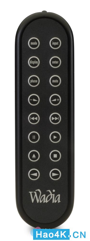

di322遥控器:
di322配备的遥控器可额外操弄面板上没有的功能:相位反转、静音、显示幕亮度,其中相位反转(Phase)是较少见的功能。按di322说明书中所述,其功能是校正部分相位录反(out of absolute phase)的音乐,一般人不会知道唱片录音相位是否正确,建议用耳朵验证比较,通常差异不大。

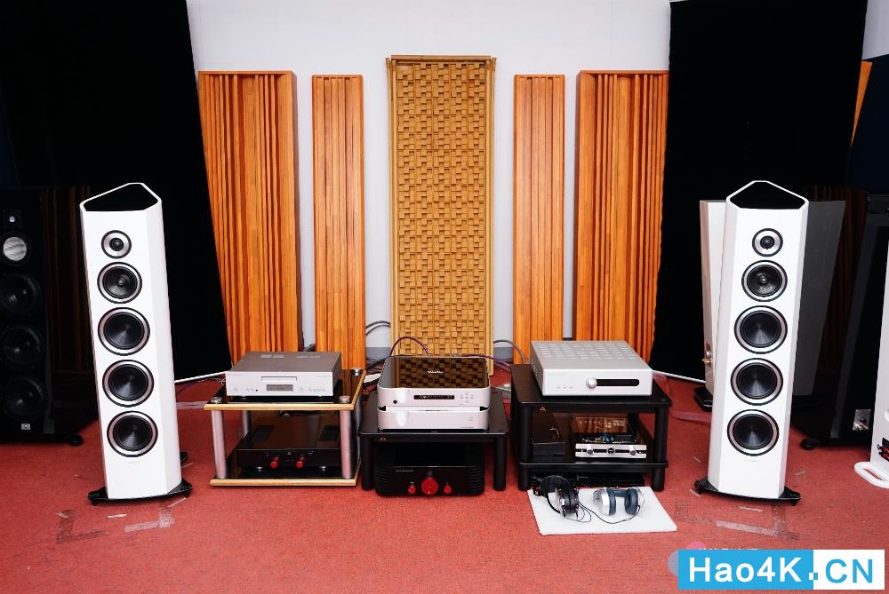

聆听空间:本刊二号聆听室(近七坪)
质感高贵,中性匀称
聆听地点在本刊二号七坪聆听室,代理商很谨慎,特别送来一对Sonus Faber Venere S来搭配,面对这套Fine Sound出品的西装式组合,笔者首先思考的是:将这套西装拆开来穿搭,是否有更好的可能?但Venere S都还没接上去,笔者就放弃把di322/a315分家了,因为他们是笔者听过最均衡、有余裕、个性成熟的前后级组合,整体表现比笔者过去所听到的D类综扩/后级还要好。就算是替换设计更精良、价格更高的前、后级,您也不一定会欣赏,因为整套西装的质感已经做出来了,您突然给它不一样布料材质、纱支数、甚至花色,搭配起来只会显得突兀。至于喇叭搭配,就好比西装的「修身」程度,肩膀会不会太宽?腰线有没有出来?臀部是否看起来松垮?釦上釦子是否会出现多余的皱褶?

既然di322/a315已经完美结合,喇叭非得要搭配Venere S不可吗?是的,若您希望a315听起来能够媲美优质AB类扩大机,或着让人误以为a315里面装着大颗环形变压器,声音厚实、音场庞大,Venere S确实是最合衬的组合。那么其他喇叭的「试装」经验又如何呢?
先说售价不到五万、CP值超高的落地喇叭Divini Classic 11,如果Venere S是体态结实,线条明显的男Model(因为是试西装,不然用体态匀称、婀娜多姿的维纳斯来形容更恰当),那么Classic 11就很像韩系美型男,身材修长,五官细致,是学生情人的最佳代表,虽然美型,但女生有一定交往经验后,往往会更喜欢稳重成熟的男子,实际反映到听感上,Classic 11搭配di322/a315依然发挥超乎价格的音响性,只是音场规模与声音的重量感不及Venere S,若硬要展现气势,必须採取近场听法,音量开大之余也得换上高频内敛的线材。
接着轮到身价19万的Divine Acoustics Proxima试装,相较于Venere S。Proxima就像是才华洋溢的青年,音色华丽,中高频细致秀逸,魅力丝毫不输Venere S,只是低频量感与音场表现略逊Venere S。造成两者差异的主因在单体数量与阻抗匹配,Venere S灵敏度90dB,阻抗4欧姆,中低音单体就有四只,Proxima则是89dB,阻抗8欧姆,配备中低音单体一只;a315能供给Venere S 250瓦功率,di322的音控开到60%就非常充裕,但要让Proxima唱出同样音压就要开到70%,遇到动态较大的录音,很容易紧绷。要让Proxima表现得理想,不妨参考本期Divine Acoustics Proxima器评。
Atohm GT2.0 HD是笔者很喜欢的喇叭(灵敏度89dB,平均阻抗6欧姆),其中高低频段均衡的特质很接近di322/ai315,还具备三段高频调整,有如知书达礼、能言善道的法国贵族,中高频音质、音色都没话说,唯一不及Venere S的地方在于低频规模与重量感,这在播放摇滚、大动态交响乐时会出现明显差异。
再来补充耳机的搭配经验,分别是Hifiman Edition X与Sennheiser HD630 VB。di322能同时供给耳扩、后级类比讯号,测试时只要开关a315电源,就能够直接做A/B Test,平心而论,di322较适合半开放或密闭式耳机,低频冲击力会比较好,用平面振膜耳机Hifiman Edition X聆听中高频,音色倾向淡雅内敛,或许可以证明a315具备活生、爽朗的声底。
di322/a315不管推什么喇叭、耳机,在中高频段都能重现上述两张参考软件的特色,至于中低频段,唯独Venere S唱得最稳,而且听金子阳子重击琴键,弹奏多指和弦时(如第五轨「Fantasie In C KV 475」),那种比拟大三角钢琴(Grand Piano)的音粒重量与低音规模,超出笔者对古钢琴的印象。笔者不禁反思,金子阳子弹奏的古钢琴是所谓的大键琴(Harpsichord)吗?非也,她实际上弹的是Pianoforte,一种古钢琴过渡到现代钢琴的乐器,样貌接近18世纪初义大利人所发明钢琴雏形;大键琴是拨弦发音,而Pianoforte又结合了小键琴(Clavichord)的撞弦发音结构,以键盘层数来说,大键琴拥有两或三排琴键,而Pianoforte的弦槌机械结构更完善,用单排琴键就能表现强弱变化。若没有Wadia与Sonus Faber忠实还原Pianoforte的特殊音色,笔者真不知道会误会到什么时候。
