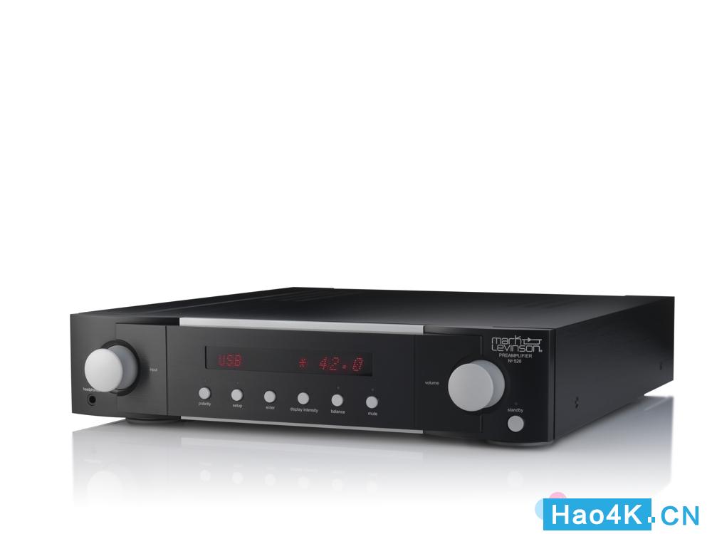

身为Hi End音响界知名度最高品牌之一,Mark Levinson的一举一动当然会引起注意,今年度原厂的重点是针对「5」系列产品进行换血,推出一系列全新型号。9月份台湾代理商也邀来了「Luxury Audio」与「Lifestyle Audio」部门的技术总监Todd A. Eichenbaum举办年度新品发表会。这次发表的产品共有网路串流播放器No.519、前级扩大机No.526/No.523以及后级扩大机No.534/No.536后级扩大机,本文介绍的是前级扩大机No.526。
在产品定位上,No.526是比No.523还要高一阶的产品,就功能来看,更为全面。No.526除了是款高电平前级扩大机,还内建有DAC电路(网路串流、USB DAC)、MM/MC唱头放大器以及耳扩功能。这么多功能塞在同个机箱,会不会只是吸引玩家的噱头?答案相反,No.526内建的每一个功能的设计绝对不只是蜻蜓点水而已。以唱头放大功能为例,完全以纯A类状态工作,用家还可以透过遥控器调整唱头的容抗与阻抗对应值(MC共有10组数值可调),完全不亚于高阶独立唱头放大器。No.526的耳扩设计也相当特别,不是设计独立电路板,而是直接从高电平放大电路拉出电路放大。这么做并非偷懒,而是让耳扩电路以纯A类状态工作,输出电压最高可达9Vrms。当初发表会时技术总监Todd表示这样的数据就算驱动300欧姆的高阻抗耳机也没问题。
至于DAC部份,核心部份使用了ESS Sabre 32 DAC 晶片,最高可支持32/192 PCM与DSD 2.8/5.6MHz的音乐格式。由于Mark Levinson网路串流部份使用的操作平台是 Linux,有极佳的稳定性,同时可对应Spotify Connect、TIDAL、QOBUZ …等当今主流串流音乐与网路电台的播放,只是有些平台在台湾尚未开通,这点需稍加留意。
No.526保持Mark Levinson一贯简单俐落设计风格,整体作工、质感与用料都超扎实。
虽然No.526内建有优质的唱头放大电路,但我认为它仍是为了数位流时代而生的产品,担任数位讯源时的功能很多元。其中最特别的是,当播放数位流音乐或者CD转盘输出的数位音乐讯号时,可切换Sharp、Minimum以及Slow三种不同相位数位滤波模式可选。在「Sharp」模式下,会同时产生pre-ringing与post-ringing,而「Minimum Phase」不会有pre-ringing,但post-ringing时间会比较久。至于「Slow」模式,同样有对称的pre-ringing与post-ringing,但时间会比「Sharp」模式短了很多。从9月份发表会现场简报的测试图表来看,三个档位的频率曲线会有不小的差异,可以轻易听出。根据原厂建议,「Sharp」模式适合用来播放摇滚或流行乐,「Minimum Phase」适合用来听自然乐器的音乐,「Slow」模式可应对的音乐类型比较广。
虽然身兼所有功能于一身,但内部电路分区布局与隔离做得很棒,原厂也强调採用军规等级零件。
这是一款全功能前级,输入输出接口很多,但是整体布局与规划非常好。
针对数位输入部份的设定,多做几点补充。除了最基本的三种不同数位滤波模式可选外,当使用CD转盘时与电脑连结时还有额外不同的设定。如果是搭配CD转盘,进入Input会多出一个PLL(Phase-Locked Loop)相位锁定迴路的选项,这个电路是可以减低时脉产生器的时脉误差,建议选择开启。而当以USB连接电脑时就没有PLL选项,但是会多了一个「DSD Filter」选项,是提供播放DSD档案时使用,可选择47kHz、50kHz与60kHz不同截止点的滤波频率。老实说,这三个档位的听感差异并没有基本的三种滤波模式来得那么明显。此外,在USB连接下还会多一个Clear-Fi的开启选择功能,这是Harman集团的专利音质还原技术,当播放高压缩比的音乐档案时,可恢复更接近CD品质的细节与动态,这部份的听感在稍后的内文会补充说明。
最后简单描述一下No.526的放大电路,它基本上仍遵循着自家传统,用上「Pure Path」纯净电路,走全差动、直接交连、全平衡与双单声道放大,就连音量控制也使用差动、全平衡R-2R Ladder电阻阶梯式分砌音控,可确保精确的音量调整与更一致的高频宽输出。「Folded Cascode」折叠式串叠电路的採用,也同样是原厂坚持的坚持,除了拥有串叠架构原有的好处之外,还能让电路增益更大,输出更线性,失真更低。
