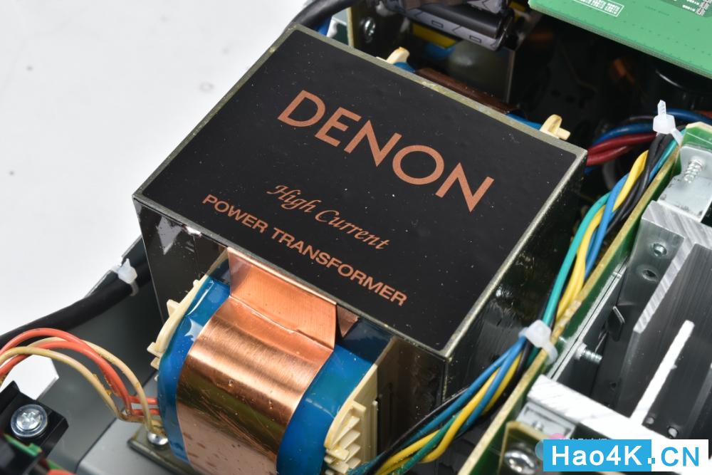

  j, P4 P( a6 R# |: D: k除了功用丰富,本机的硬体设想也很是值得一书,机箱重量大约12千克,比大都平价环扩重上很多,可见结构相当踏实。翻开机箱会发现内部装得满满的,首先,以一颗Denon特制的IE变压器做为音频电路的电源,显现幕、影象等数位电路再採用一组交换式电源供电。接着搭载两颗由Denon与nichicon配合开辟的特制大容值电容,以因应电影音效的庞大静态。7 h) _; M( L1 g7 }# o
) @( f# ?8 ~8 d- l9 V; s* N
▲电源的部分搭载一颗大型的EI变压器来供给音频电路的电力,数位讯号与显现面板则别的用一组交换式电源供电,可下降数位杂讯的干扰,提升讯噪比让声音更纯洁, T3 f( C, a2 a
