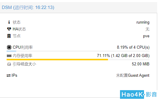

4. 关于群晖系统的无损迁移
黑群晖的迁移实际上很简单。
第一步,创建群晖虚拟机。
第二步,添加引导硬盘。
    引导文件必须与你之前黑群用的引导文件是一个版本的。用img2kvm小工具,将引导文件直接转换为PVE的硬盘文件,然后在群晖虚拟机里添加硬盘就好了。
第三步,添加原群晖的数据盘。
将原群晖的硬盘直接挂载给群晖。
在pve的shell界面里输入命令 ls/dev/disk/by-id 查看硬盘id
看到后面有part1这样的说明这块硬盘是群晖的硬盘分区。part1上面的这行就是你的硬盘id。
然后用命令挂载第一块硬盘
qm set 101 -sata1 /dev/disk/by-id/XXXXXXXXXXXXXXXXXXXXXXX
XXXXXXXXXXXXXXX就是你的硬盘id。101是你的虚拟机id。
挂载第二块硬盘
qm set 101 -sata2/dev/disk/by-id/XXXXXXXXXXXXXXXXXXXXXXX
XXXXXXXXXXXXXXX就是你第二块硬盘的id。101是你的虚拟机id。
挂载完成后,就可以直接启动虚拟机了。
   用群晖助手可以搜到一个可恢复状态的群晖,直接点恢复系统。上面说大概需要10分钟时间,其实不用这么长时间。过一会你直接登录原有群晖的ip地址后就可以看到原来群晖的里的东西都在,所有的系统设置都不变。
此时,就完成了群晖的无损迁移。需要说明的是,如果你以前群晖做了RAID1,可能需要修复一下。RAID0应该不受影响。按此方法原则上是数据无损,但我不能保证。建议还是备份一下。

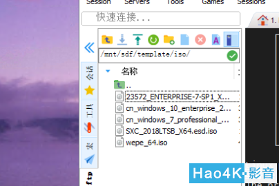

   Win安装可以直接安装原镜像系统,将iso镜你上传至pve添加的存储里。用网页添加比较慢,我自己的经历是如果镜像包大的话,可能上传一会就没反应了。所以我在这里推荐用winscp软件或MobaXterm直接拖到对应的目录就行,这样速度就快多了。
目录的路径为/mnt/sdf/template/iso/
注意sdf为之前你创建的挂载目录。

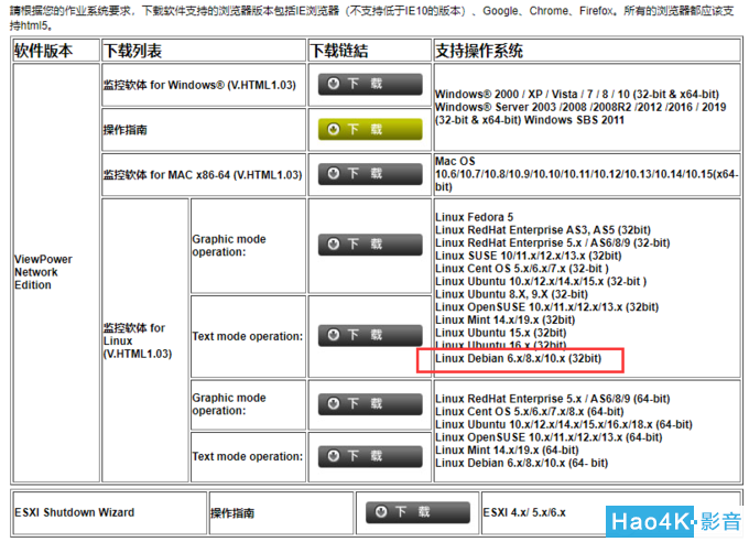

   我的UPS不是山特也不是APC,是山克,900W的,18年双11购于淘宝。有配套的ups管理软件,但是以前一直以为在win平台好用,linux用不了。后来才发现在linux也有配套软件,但是卖家不提供技术服务。我之前是直接捅在黑群晖的菊花上,断电黑群晖自动关机。本次的改造方案是直接在pve上安装ups管理软件。并设备断电3三分种,pve关闭各虚拟机,然后pve关机,5分钟后ups关机。来电后gen8延时60s自动开机。
Ups管理软件为ViewPower,店家提供的下载地址是http://www.power-software-download.com/viewpower-cn.html
我在网上找到发现雷迪司ups也是用这套软件管理的,然后我在雷迪司官网下载这套软件。
Pve都下载ViewPower for linux 64 bit 文本界面的那个版本
   两个软件界面基本一致,雷迪司的需要flash插件支持,但可以设置断电后短信通知。原版浏览器可以直接打开,但只能设置邮件通知。ViewPower这个软件可以控制局域网内多台电脑或服务器断电自动关机,只需要安装相应的客户机端的软件就可以,同样支持linux和windows。前提是这些电脑都有接ups,是不是?
