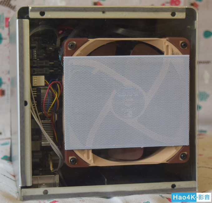

随着时间的流逝,3块盘终于被装满了。这时候本来是关注着4T的2.5寸盘,不过这类盘是真的贵,而且单盘15mm厚,装上硬盘架也装不了几块。从某宝淘来的拆机sfx电源那段时间总是风扇异响,感觉它命不久矣。在不考虑换机箱的前提下只好看看能不能稍微小改一下这个机箱的结构,之前在它还不是nas机箱的时候,我就改过一次。因为这个机箱是真的太闷了,而且电源不是和CPU散热抢风就是要吸CPU的热风。当时呢,就把机箱顶盖拆掉,换成了一张防尘网,还因为atx电源的体积限制,顶部防尘网上只能挂一个8cm的风扇,这样改了以后散热确实好了很多,这样是不是也能叫做是垂直风道呢。

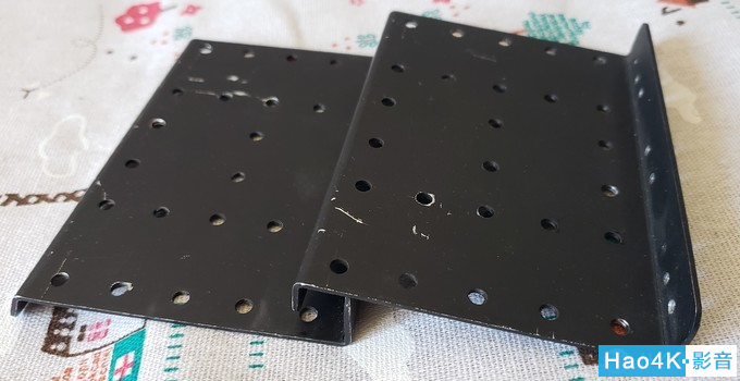

于是依据之前的经验开始了改造。用了那么久这个机箱,我一直觉得这类型机箱里,电源的安装位置是个败笔,如果把电源移除,整个机箱风道会好很多,而且还能改成侧透,不然整个机箱里只能靠电源把热量排出机箱。于是,我就考虑使用DC直插电源替代ATX或者SFX电源,而且原来的顶板也得移除,不过这次不能用防尘网了,我试了一下,在移除电源的情况下,顶部的位置完全够安装14cm风扇,防尘网应该是挂不住14cm的风扇。在考虑改造机箱的时候正好在网上看到了另一款乔思伯机箱改做nas的帖子,所以也仿照了那帖子里的硬盘安装方式,实测按这种方式安装硬盘,V3+这个机箱最多可以装4块3.5寸盘,满足了我对存储的要求。考虑做多盘位nas的机箱一定要考虑到硬盘的散热问题,之前在用3块笔记本盘的时候我就用了一个8cm风扇专门给硬盘进行散热,这次改造呢,因为顶部要安装风扇,所以硬盘散热应该是能兼顾到了。

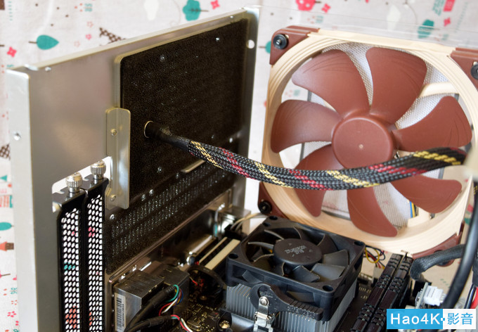

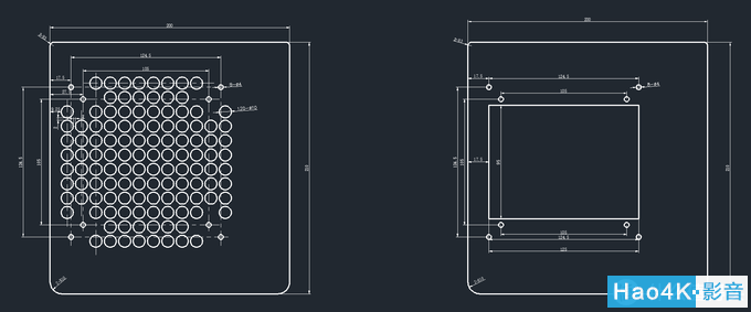

首先,改造后的顶板因为不使用防尘网所以改为使用亚克力板,在CAD里画好图标好尺寸在某宝找了一家代工,成品还不错。本来是打算用左边的,但加工费太贵了,只好简化一下,拿到板的时候看着这个框,当初应该切成圆的,不过还好,不怎么影响。顶板上设计了14cm和12cm风扇的安装位,防止安装的时候出现干涉。
接着购入了一些40PPI的防尘棉网,给机箱做好防尘措施,之前一直使用防尘网,效果不怎么样。这次打算把机箱里有洞的地方都给贴上。

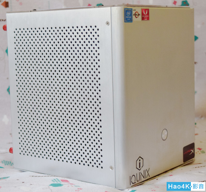

来看看成果吧

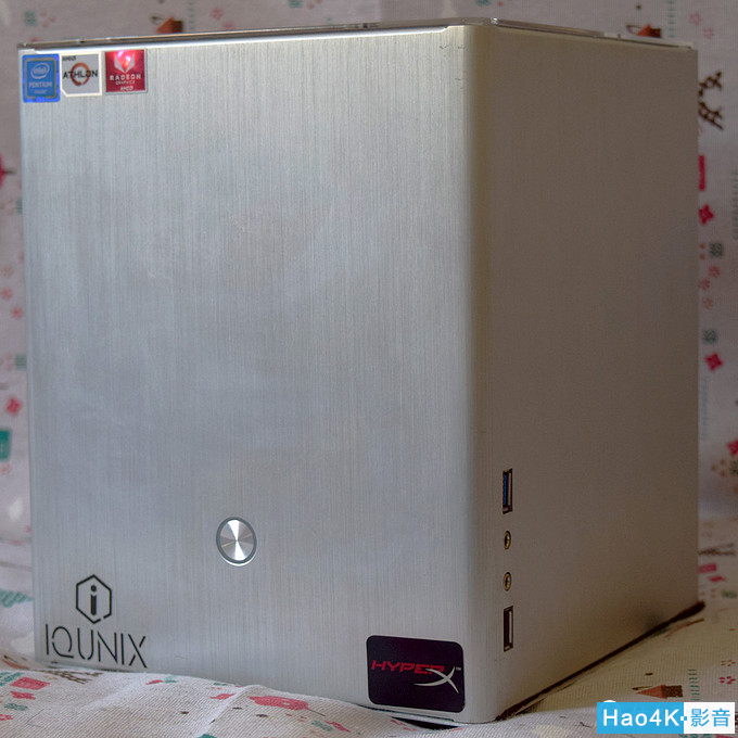

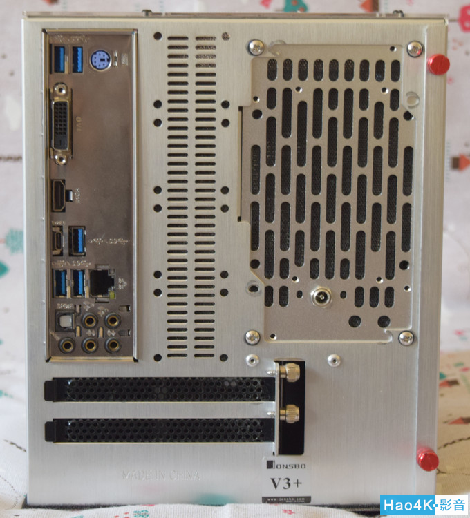

外观上呢,因为移除了机箱内的电源,所以购入了一块电源位挡板,这块挡板上还可以安装一个8cm风扇。
然后是机箱内部:

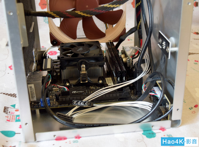

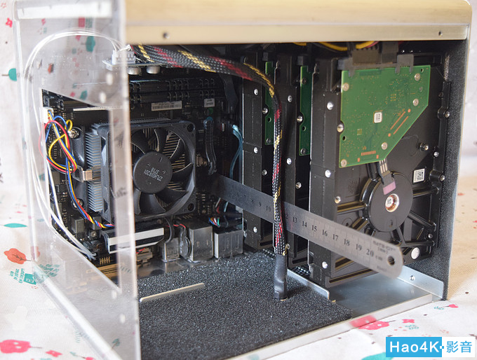

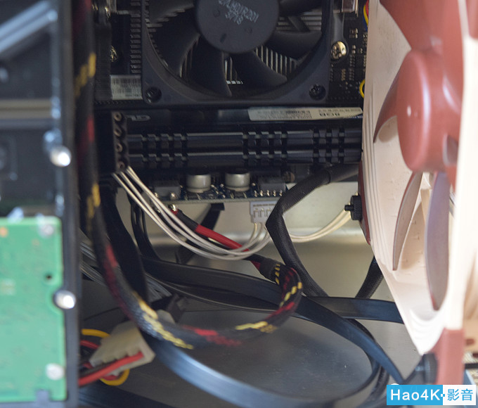

直插电源确实是小,省空间,但这东西没有规范,做成什么样全凭卖家说,这次我也是冒险一试,庆幸到现在还没出过问题。

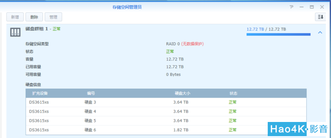

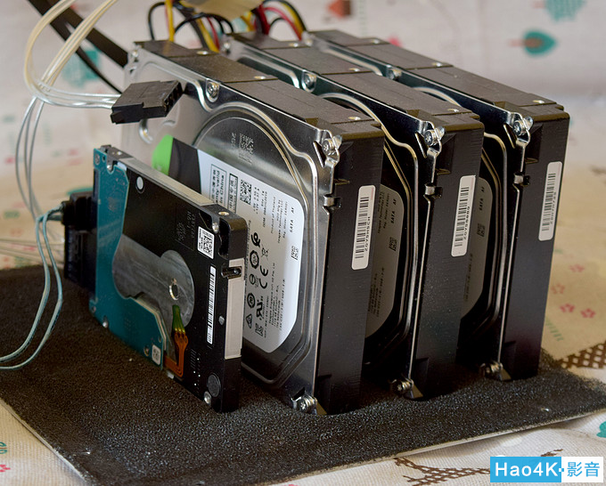

硬盘的安装方式,4块3.5寸盘确实是能塞得下的,为了节省开支就只购入了3块希捷酷鹰,保留了之前的一块2T笔记本盘,黑群里格式化后4块盘的可用空间正好12T多一点点。
移除电源后,CPU散热器限高也提高了(我装进去过一个高154mm的散热器)。
