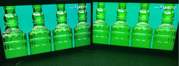

自然界中可见光谱的颜色组成了最大的色域空间,在这个色域空间中包含了人眼所能见到的所有颜色,而电脑显示器、手机屏幕、电视屏幕等显示设备,由于技术原因,只能显示出全部色域空间中的一部分颜色,其中最基础的色域范围是100%BT.709,普通液晶电视的色域就是这么多,如果高于这个色域范围,就表示可以显示出更多的颜色,电视画面也就更加纯净鲜艳,颜色过渡也会柔和平滑,很多消费者在实体店看到三星高端机的时候,都会感叹,哇画面好鲜艳,就是因为三星高端电视的色域特别高,所以能显示出比普通电视多很多的颜色,中高端电视全部都会采用广色域技术。
目前最常见的广色域解决方案,就是量子点广色域,通过在液晶电视中加入含有量子点材料的薄膜的方式,达到超广色域范围,这种技术很多人应该听过,就是大名鼎鼎的“QLED“,当然了,这只是一个营销词汇,并不是真正意义的QLED。目前主要三星/TCL/海信在用,最近互联网品牌也开始迎风而上,比如华为智慧屏,一加电视,已经发布的小米电视5 pro等,也都采用了量子点广色域方案。
为了力求各位读者都能看懂,我就跳过色域范围的技术解释,直接给通用的方法,教大家判断电视是否有广色域:
首先,普通电视的色域范围是100%BT.709或者72%NTCS,这是一个基础,高于基础值,就可以看做广色域了,目前普遍的,比如
130%BT.709(海信HZ65E7D)、136%BT.709(TCL Q9)、145%BT.709(海信HZ65E8A/E9A)、157%BT.709(TCL 960C)或者85%NTCS(东芝U6900C),100%NTCS(华为智慧屏)、108%NTCS的小米电视5 pro和87%NTCS的荣耀智慧屏都是广色域电视,同单位下、数字越大颜色越鲜艳。
索尼三星的广色域机型包括:索尼8系列,9系列,已经更高端的液晶电视和OLED电视。
三星的Q系列,如Q60/Q70/Q80等。
注:按照HDR显示认证技术规范2.0版的要求,支持HDR的液晶电视,色域范围要≥90%DCI-P3色域。支持的一般价格都很贵,中低端不要强求。广色域示意图 888888888862ff8e_r.jpg

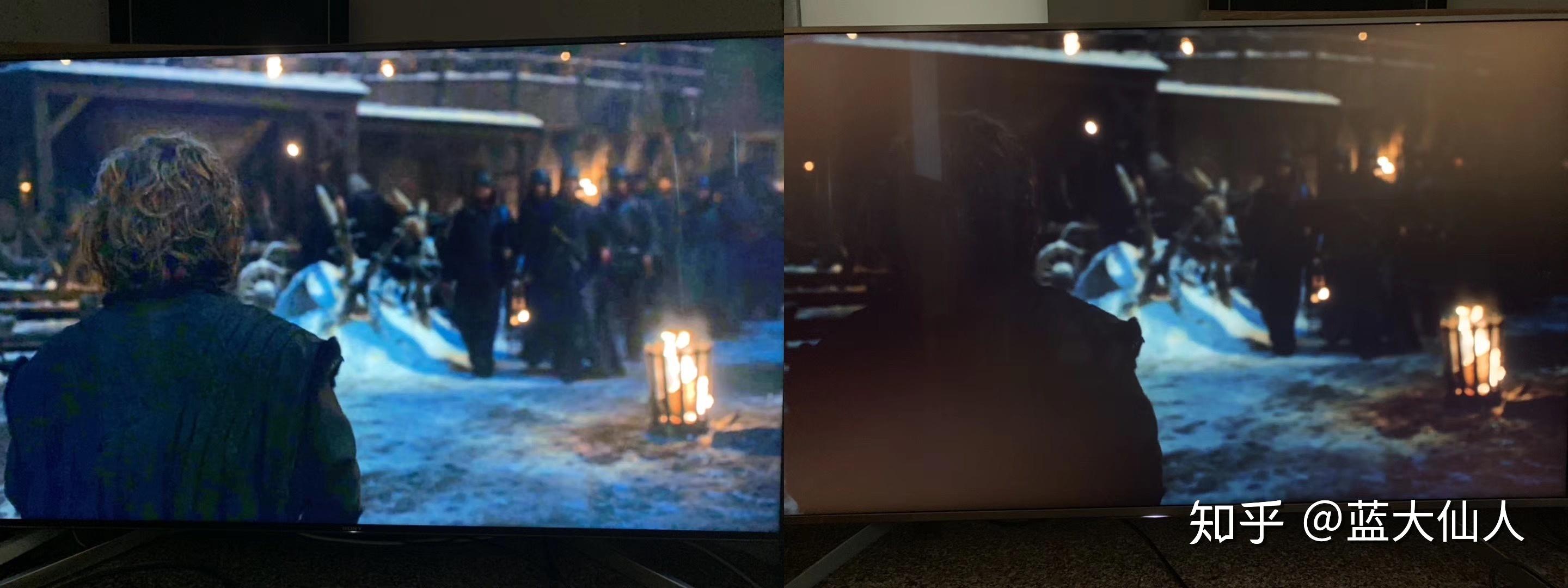

相信很多人都听说过HDR这个词,几乎每个4K电视都会说自己支持HDR,当然了,有些是真支持,有些是假支持,这个是后面专门讲,现在先略过。电视上所谓HDR就是为了让电视画面展现更多的细节,包括暗部细节和亮部细节,屏幕上该黑的地方黑下去,该亮的地方亮起来,而黑暗场景在黑的同时可以看清细节,明亮场景下也可以看清细节,不至于糊成一团,更接近人眼看到的现实世界的场景,尽可以展现出画面中的所有细节。相对于普通电视黑的地方一团糊,亮的地方全被白色覆盖,真HDR电视会明显比普通电视画面清晰很多。
为了在液晶电视上实现这种高超的HDR效果,第一需要非常高的画面对比度,第二需要很高的屏幕峰值亮度,而液晶电视要提高画面对比度,就需要硬件控光分区了。

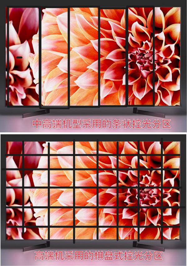

但是硬件控光分区分两种:
第一种是侧入式条状控光分区,顾名思义,用在侧入式背光的电视上,而且控光分区是条状的,这种条状控光分区数量少,无法精细调节画面不同区域的亮度,意义不大,采用这种方案的机型有:海信HZ65E8A/HZ65E7D/三星NU8000/华为和荣耀智慧屏pro等。
第二种是直下式棋盘式控光分区,用在直下式背光的高端机上,控光分区是类似棋盘格,把背光灯隔为几十个上百个小单元,不仅可以独立控制每个单元的明暗,而且每个背光单元之间的亮度不会互相影响,比如左边灯亮,右边不亮,但是左边因为太亮把右边也照亮了,所以加个遮光窗帘让该黑的地方黑下去,该亮的地方正常亮。
采用棋盘式控光分区的机型有:东芝U6900C/海信U7E/索尼9500G/三星Q70等
低端机一般用直下式背光节省成本,中高端机用技术成熟的侧入式背光较多,高端机一般也使用直下式背光,搭配棋盘式动态区域背光技术,用于提升HDR效果。我并没有说直下式背光一定比侧入式背光好,如果没有控光分区,纠结直下式还是侧入式背光是没有什么意义的。
原谅我粗劣的画画水平,大概就是这么个意思
HDR暗部细节演示
对比视频

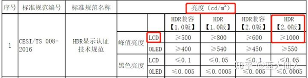

屏幕峰值亮度就是指电视能达到的最大亮度是多少,按照HDR显示认证技术规范2.0版的要求,液晶电视峰值亮度必须达到1000尼特以上才算符合标准要求,1.0版的要求比较低,是大于等于600尼特,也就是说大于600尼特HDR就开始有效果了,到1000尼特会有一个比较好的效果。中低端电视一般峰值亮度在400到600,中高端一般在600到800尼特,高端大于1000尼特。
支持的一般价格都很贵,中低端不要强求。

液晶电视能显示出HDR效果至少要达到哪些要求?
电视的HDR效果水平,基本就等同于电视画质表现了,从两三千的小米,到两三万的索尼三星,都标称自己支持HDR,小米倒也直率,承认自己就是仅芯片支持HDR解码而已,屏幕是显示不了HDR的效果的,那么怎么才算真正支持HDR效果显示?
这个是有标准的,分别对峰值亮度,最低亮度(决定画面对比度),广色域做出了规定
一、大于等于1000尼特的屏幕峰值亮度。(其实600尼特以上就可以有效果,越高越明显)
二、超高对比度,所以要求有棋盘式控光分区
三、广色域,大于等于90%DCI-P3色域
市面上达到要求的液晶电视屈指可数,价格也比较高昂。
CESI/TS 008-2016《HDR显示认证技术规范》
