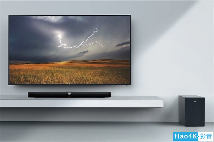

最简单的安装方式,就是“没有安装”!直接将条形音箱搁置在电视机柜上,你要做的,就是把电视机柜的上方腾空。
Soundbar直接搁置在电视机机柜上。注意,超低音可以放置在一旁

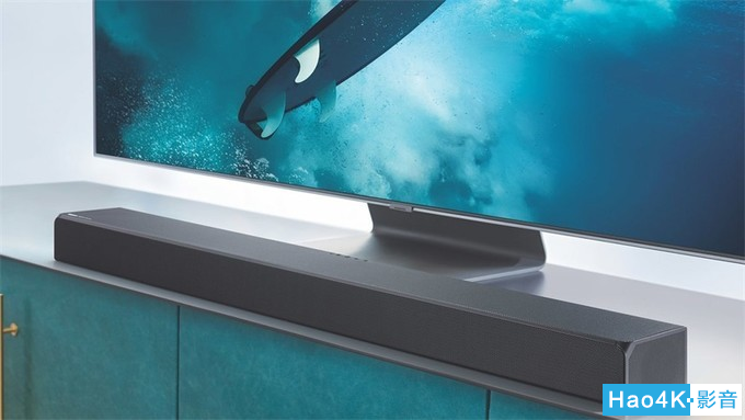

1.不要将Soundbar直接安置在电视机柜的柜面上,以免两者摩擦后留下刮痕,可以垫上3M的胶贴进行隔离,甚至是用双面胶来固定两者;
电视机台式安置时,Soundbar的安放,它置于屏幕下方,但不能遮挡屏幕
2.试着将条形音箱的前方垫高,角度以声波直射到聆听者耳朵的高度为宜。
电视机柜通常较矮,如果音箱水平方向进行声波投射,直达的,往往是对面沙发上聆听者的膝盖位置。想要获得正确的音场,调整Soundbar投射角度(向上倾斜),指向聆听者的人耳位置。

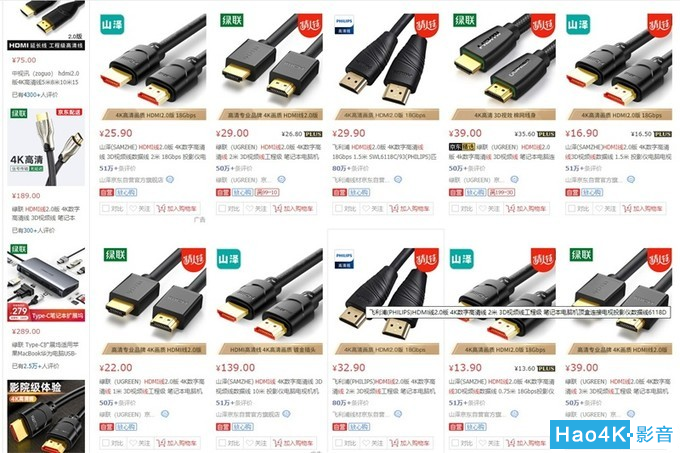

自己测量一下所需长度,一般来说,2m的HDMI线就足够了。对品牌不是很敏感,也不打算在此耗费太多心思的,记住两点:找款销量较高,评价也不错的;必须支持4K传输(HDMI 2.0规格)的,即可。
直接搜索HDMI线,主流价格在40元以内,基本都能满足所需

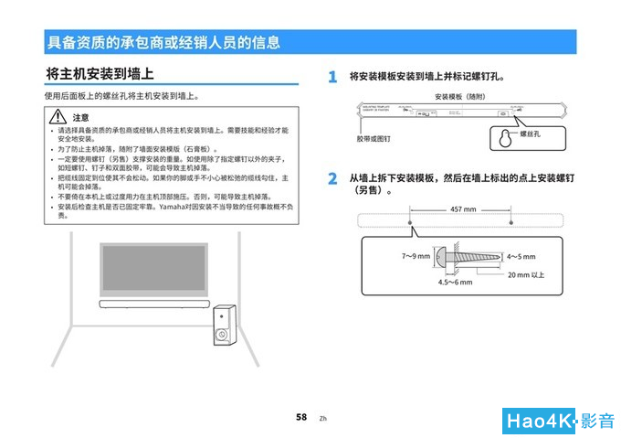

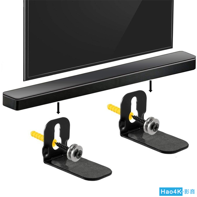

同样是安装,从挂墙安装开始。
市面上有集合电视机和Soundbar的一体化挂墙架,如果两者恰好是同时更新,可以考虑。注意,关系到承重的话题,这种一体化挂墙架需要专业人士安装。
一体化的挂墙架,能够同时承载电视机和Soundbar
此外,我们也可以使用另购或附带的Soundbar挂墙架来安装。
电商网站上销售的通用型Soundbar挂墙架
雅马哈原厂提供了“安装模板”,用于先在墙上“刻画”出安装螺丝的点位,用螺丝加以定位后,再将Soundbar安装其上。如果平时在家能做些简单的橱柜安装(比如拼装宜家的家具),这点活应该不会难倒你。
如果没有安装工的助力,就需要用户自己有一定的动手能力

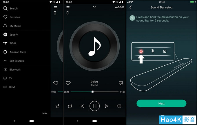

既然说到端口,留意下YAS-209的网络端(Network)吧。它是进阶操作中,绕不开的功能!将它连入家庭局域网之后,就具备了两个功能:1.与处在同一局域网中的移动终端实现联通,借助雅马哈Sound Bar ControllerApp来控制Soundbar,虽然暂时还无法替代遥控器,但确实给予了用户更便捷的操作;2.透过手机App,以流媒体方式直接播放音乐。相对蓝牙传输,它有更好的音质,也不必担心来电等手机自身的操作造成的音乐播放中断。
此外,除却有线连接,YAS-209也支持无线连接。这里需要注意两点:1.Soundbar和手机App必须处于同一局域网;2.Soundbar只能使用2.4G网络,如果路由器同时具备2.4G和5G双频的,需要识别一下。
Sound Bar Controller的App界面

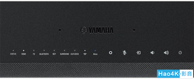

再者就是蓝牙连接了。使用YAS-209附带的遥控器,按下Bluetooth按键,机身对应的Bluetooth指示灯会闪烁,此时打开手机蓝牙配对即可。
YAS-209的面板,可以看到它的4组输入:HDMI、TV(光纤)、Bluetooth(蓝牙)和Net(网络流媒体)
