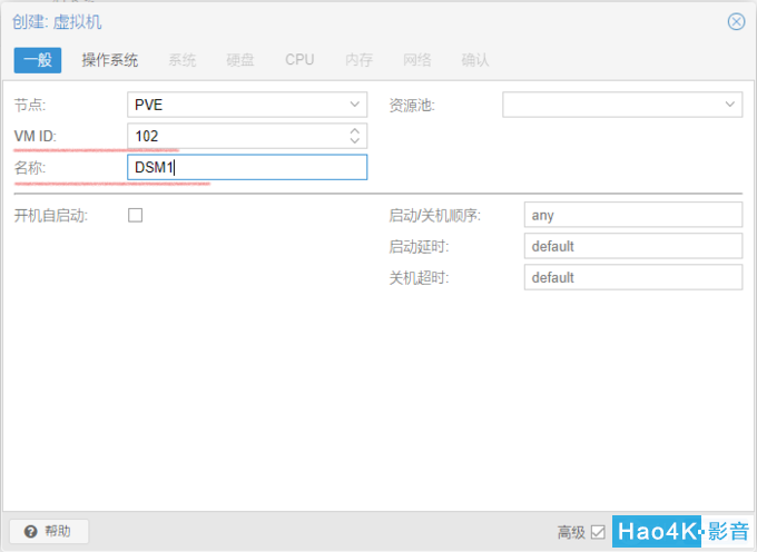

名称只是虚拟机的名字,随便改成什么都可以。上面的ID不用改,但是需要记住,后面的操作会用到这个ID。

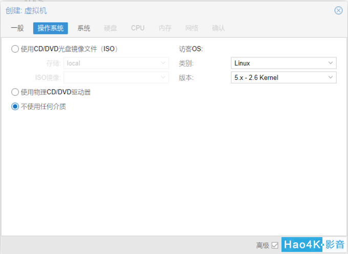

这里勾选不使用任何介质,然后下一步。

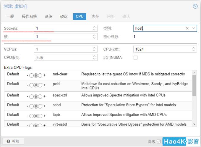

sockets是CPU的数量,核就是每个CPU有多少核心。他们旁边的类别我选成了最后一个host,这样我分配4核的时候就会跟i5自己本身的规格一样,4核4线程。如果是默认选项的话,系统就会开启多线程变成4核8线程,虽然我也不知道多出来的4线程有什么好处坏处。

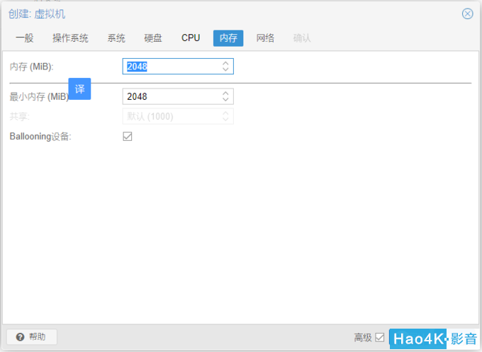

这一步内存大小,建议4G左右就够使用了,当然内存越大越好。

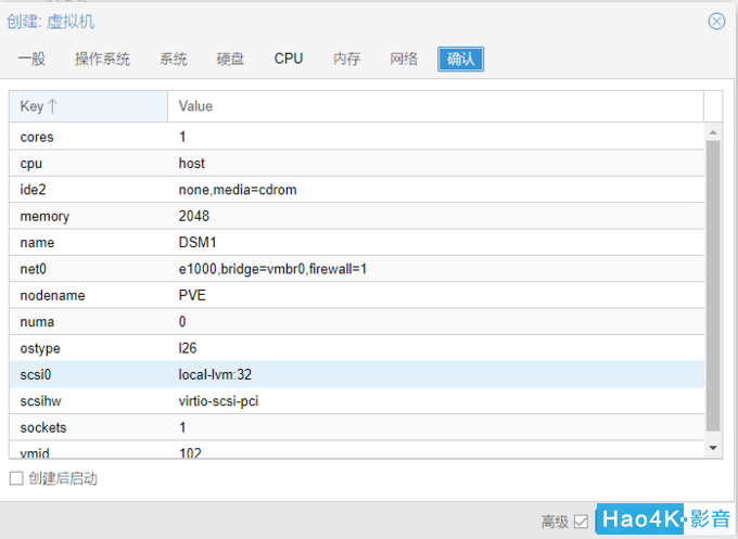

这里查看一下设置选项没问题的话点击完成,虚拟机的创建就结束了。

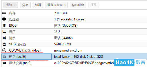

点击刚刚创建好的虚拟机-硬件。这里单击硬盘,点上面的分离,再点删除,就可以把自动创建的这个硬盘删除了。同样,CD/DVD可以直接选中删除。剩下的硬件就都是我们需要的了。

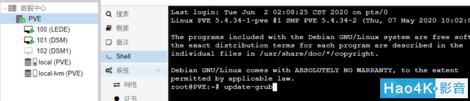

然后保存退出这个文件。在PVE的控制台里输入
update-grub
控制台控制台

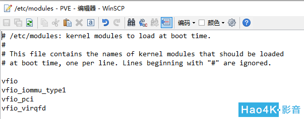

接着分别输入这四行,添加所需的系统模块(驱动)。
echo "vfio" >> /etc/modules
echo "vfio_iommu_type1" >> /etc/modules
echo "vfio_pci" >> /etc/modules
echo "vfio_virqfd" >> /etc/modules
也可以直接在/etc/这个目录下找到modules找到这个文件分别输入这4行
modules文件的编辑modules文件的编辑

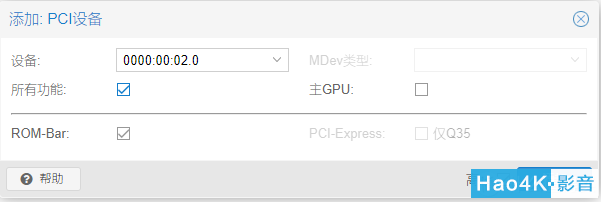

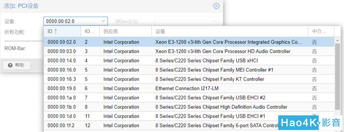

回到我们创建的虚拟机页面中,添加显卡
添加pci设备添加pci设备
我们在前面查看显卡ID的时候发现,核显的编号是00:02.0,所以这一步我们就选择0002这个设备
选择核显选择核显
除了主GPU这个选项不选,其他都打勾,然后点击完成
至此,直通核显的操作就算是完成了。

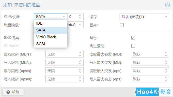

回到我们创建的虚拟机的硬件列表中,会看到多出来了一个未使用磁盘0,这就是我们群晖的引导盘
创建的引导盘创建的引导盘
双击这个磁盘,在总线/设备里选择SATA模式
硬盘模式硬盘模式

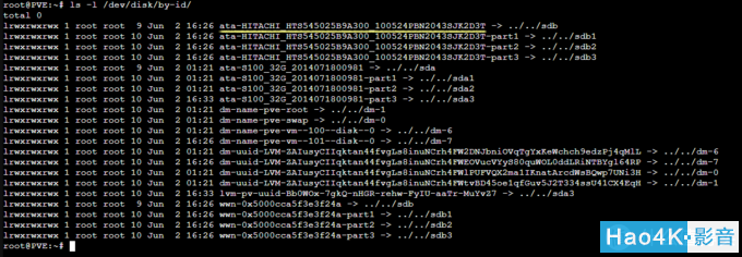

在PVE控制台里输入
ls -l /dev/disk/by-id/
即可查看所有的硬盘id,就像这样
硬盘id硬盘id
这里我把日立的机械硬盘直通给群晖,需要输入这条命令
qm set 虚拟机ID --sata1 /dev/disk/by-id/硬盘识别符
这里的硬盘识别符就是我图中画线的那一部分,自己根据自己的需要,选择硬盘直通。虚拟机id同上一步操作

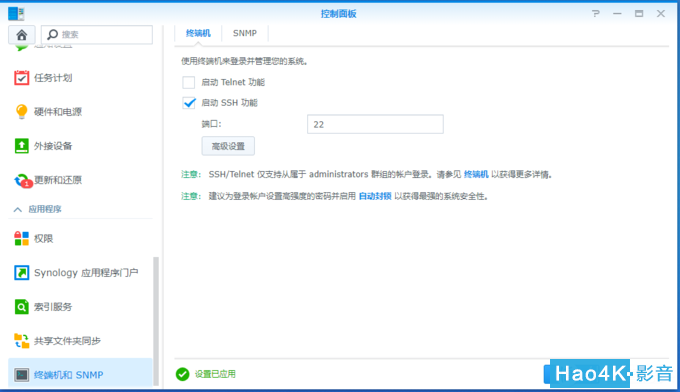

首先打开群晖的ssh功能
打开ssh打开ssh
用putty登录群晖,输入
ls /dev/dri 如果系统会返回这两条提示,说明显卡驱动成功了
驱动成功驱动成功

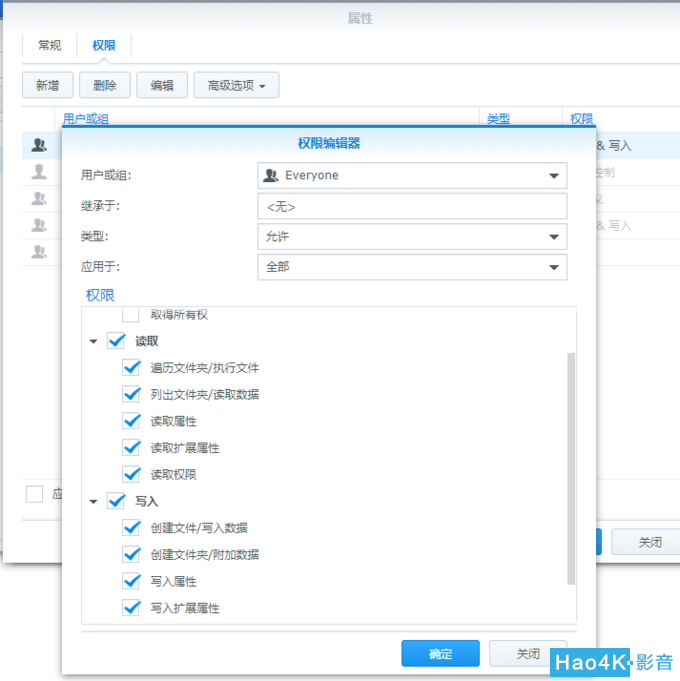

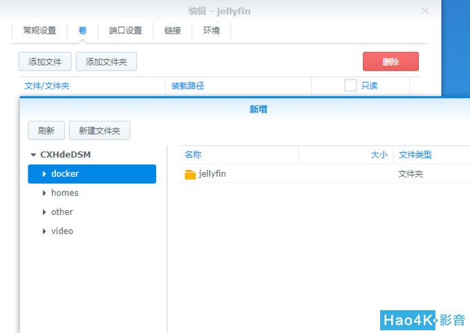

首先在文件中找到dokcer这个文件夹,在这里面创建一个文件夹命名为jellyfin
创建jellyfin文件夹创建jellyfin文件夹
然后右击这个文件选择属性,在权限里面新增一个everyone,并开启全部的读写权限
开启权限开启权限

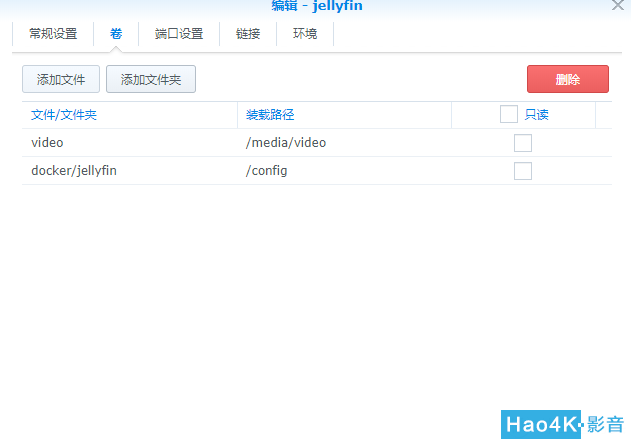

然后回到jellyfin的编辑页面,将刚刚创建的文件夹映射为jellyfin的config文件
文件映射文件映射
上面那个video是我存放影片的文件夹,你们根据自己的存储位置选择对应的文件夹映射
