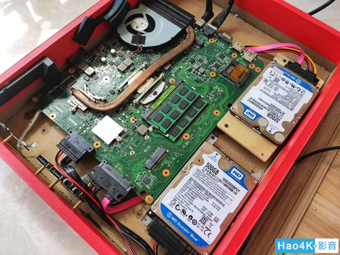

因为不想扔掉这个笔记本,所以一开始就打算用笔记本改一个NAS出来。又觉得NAS长期运行,老笔记本的散热肯定吃不消,索性把外壳去了,自己做了个茶叶盒的机箱。成品图是这样的:
垃圾佬的茶叶盒NAS

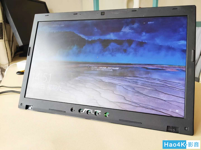

看起来还行哈哈哈,这个过程的花费在30几块的样子,主要是淘了一个机械硬盘做系统盘,因为装机用的是UNAS系统,系统盘和数据盘是分开的,另外买了根SATA转接笔记本光驱位的线和一根SATA延长数据线。屏幕呢,就被我改成了一个便携式的显示屏,大概是下图这样:
便携式的小显示器,老笔记本屏幕显示效果一般,还好在家可以分屏了
后面的驱动板,充当支架了,角度还蛮合适
然而,后面我发现这种方法有个致命性的缺陷,就是这个老的笔记本主板我个人猜测他的BIOS默认输出为内接显示器,
在不接内接显示器的情况下,无法通过HDMI接口输出信号!
所以在装系统的过程中,出了很多的麻烦事。本来我想测试一种方法,就是装好系统之后用Linux命令修改显示器输出,后来盲敲命令捣鼓半天没成,就索性放弃了。
总之,经过一系列的折腾,这个小机器算是搞好了,借了我女朋友的账号挂葡萄的种子,下载速度大概在8M/s左右,相当让人满意了。用这个看完了爱的迫降全集,孙艺珍欧尼真好看
冲着漂亮姐姐这顿折腾是值了
后来这台小主机持续工作了两个月左右,在五月底突然莫名其妙的宕机了。具体原因我现在也没有查明。一开始怀疑是频繁启动引起的系统损坏(实际上也确实有这个原因),修复之后问题就变成了插内接显示器就好用,不插就不好用...在反复的拆装主板、插拔显示器的过程中,我终于倦怠了,决定老老实实地搞一台不那么折腾的NAS。

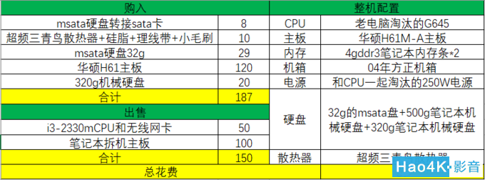

有些标题党了哈哈哈,37块钱是算上我卖掉拆机件回收的钱,加上自家的cpu和电源存货,如果说要求性能更高的话,那自然是要加钱的。但我也不要求诸如4k硬解之类的东西,毕竟家里的电视还是几年前的,加上我开学后可能就给我妈下几部电视剧追着看,
37块钱还要什么自行车~具体的配置图和价格图如下:
配置图和价格图

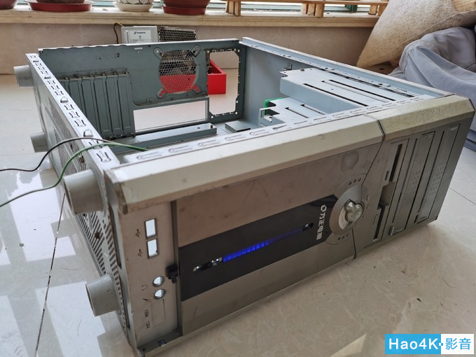

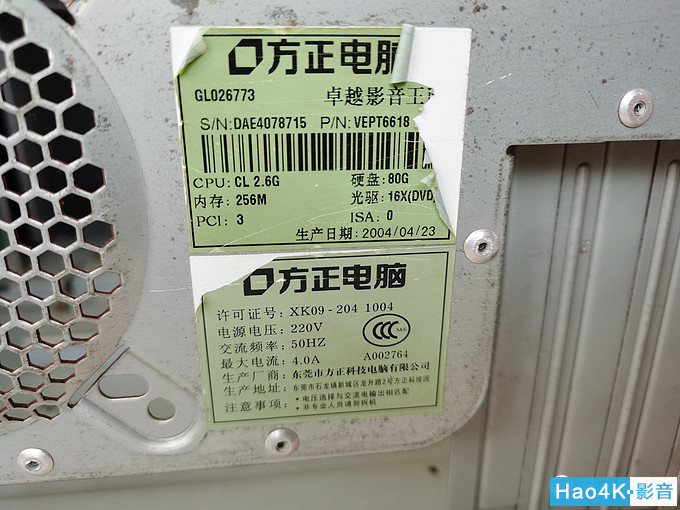

先来瞅瞅机箱,机箱是从家里的车库里现取出来的,光清理就清了半个多小时,毕竟是04年的老物件了,但有一说一做工确实是可以,内部外部几乎没有锈蚀痕迹,只有前面板塑料老化和部分螺丝的锈蚀。
最初的模样
256m内存。。。
虽然只有256m内存,但
这台主机可是我小时候打红警、流星蝴蝶剑、轩辕剑的主力机!真正正正的承载了我童年的回忆。

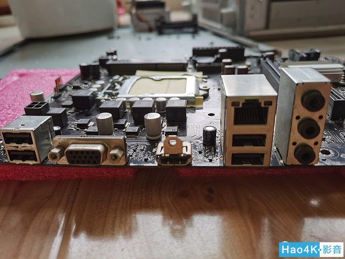

再看看主板,主板是在闲鱼上买的,现在应该还有几家在卖。为什么选择这个板呢,一来这个板是1155接口的,我不用再寻思买CPU的事情,不然加着加着价格又高了;二来主板支持双笔记本内存插槽,正好把老笔记本的内存利用上,之前也看好一个itx的1155小板,因为仅支持单插槽放弃了。
主板
接口的丰富程度还是可以,能够满足需求了

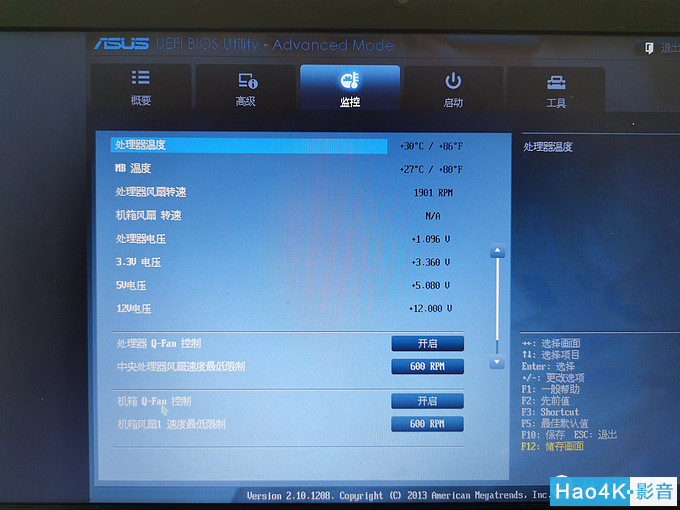

进到主板的BIOS

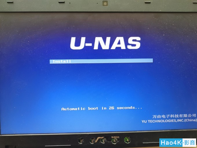

一、在UNAS官网找到下载链接,下载UNAS的系统文件serviceSupport,之后写入U盘启动,这个过程装机老白们应该都熟悉了~
二、设置U盘启动后,UNAS自动开始安装,
敲黑板!这里要注意,
UNAS在安装过程中无法进行人工干预,如果要进行干预必须修改系统配置文件后再进行写入,这个在上面这篇文章中有写到。
因此建议在安装前把其它硬盘的sata线拔下来,只留下系统盘,再进行安装。

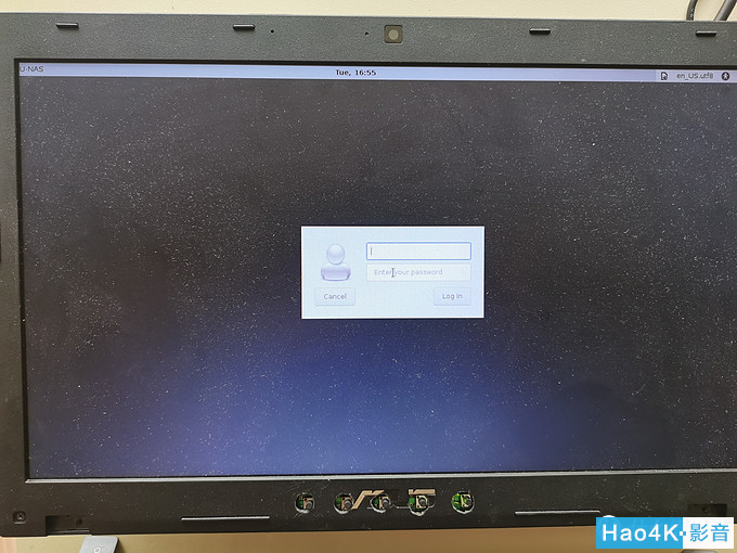

进入系统安装过程,哈哈显示器还是原来笔记本的显示器
安装过程结束,重启后会自动进入系统

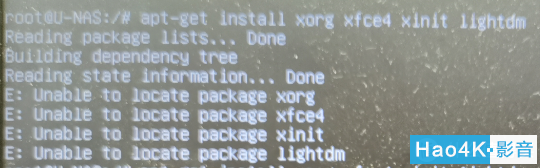

但是,如果你被提示这样的一个东西,不要慌你的安装没出错,只是没有找到包,这种情况下先输入
在更新成功后,再输入上面那命令,就可以顺利完成安装
提示找不到包

用户名root,密码yutech,登录之后点击左上角-mutimedia-kodi即可进入kodi界面,如果可以进入证明你的安装是正确的。

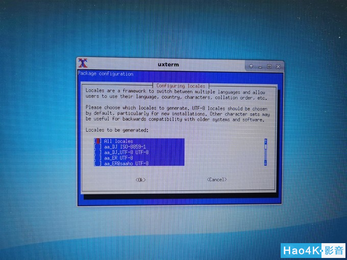

之后,在桌面环境中打开uxterm,进行中文环境部署和开机自启的设置
uxterm
输入:
进行语言设置,选择上所有zh开头的语言(空格键是选择),然后确认,英文界面使用默认的en_US.UTF-8,安装过程如上图所示。
