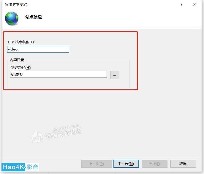

开始建立ftp服务器
3,控制面板-程序-启用或关闭Windows功能
4,搜索IIS并打开-右键网站-添加ftp站点
命名随意,不知道中英文是否有影响,建议英文,物理位置选择你存放电影文件的位置,也就是你想通过KODI读取的文件夹
IP地址则是你设置的IP地址,端口默认21就好,另外勾选无SSL
身份验证和授权信息全部勾选
5,控制面板-系统和安全-Windows defender防火墙-允许应用或功能通过Window防火墙-点击更改设置进行勾选,然后点击允许其他应用再浏览选中C:\Windows\System32\svchost.exe添加,最后确定
至此电脑ftp设置完成。

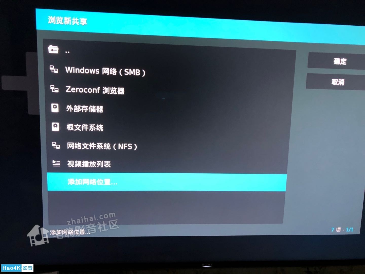

二、KODI路径设置
以自己用的KODO v18.1为例
1、电影-进入文件区
2、添加视频-浏览-添加网络位置

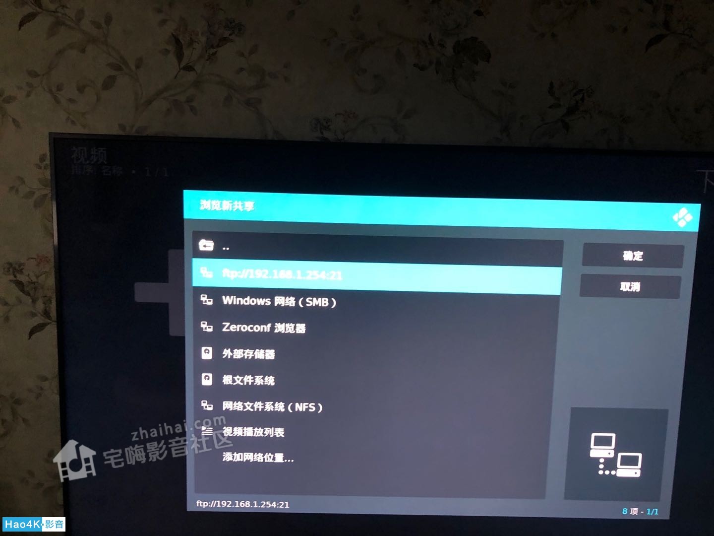

3、协议选择ftp服务器-服务器地址就是之前电脑上设置的IP地址,端口依旧是默认的21-点击确定
4、选中刚刚出现的ftp服务器点进去,然后无需再选其他文件夹,点击确定即可,文件夹起名等一些简单操作后即完成
补充:这个步骤只是把路径添加进去,只能选中文件夹,无法看见里面的文件,在设置完成后返回上级菜单再进入即可

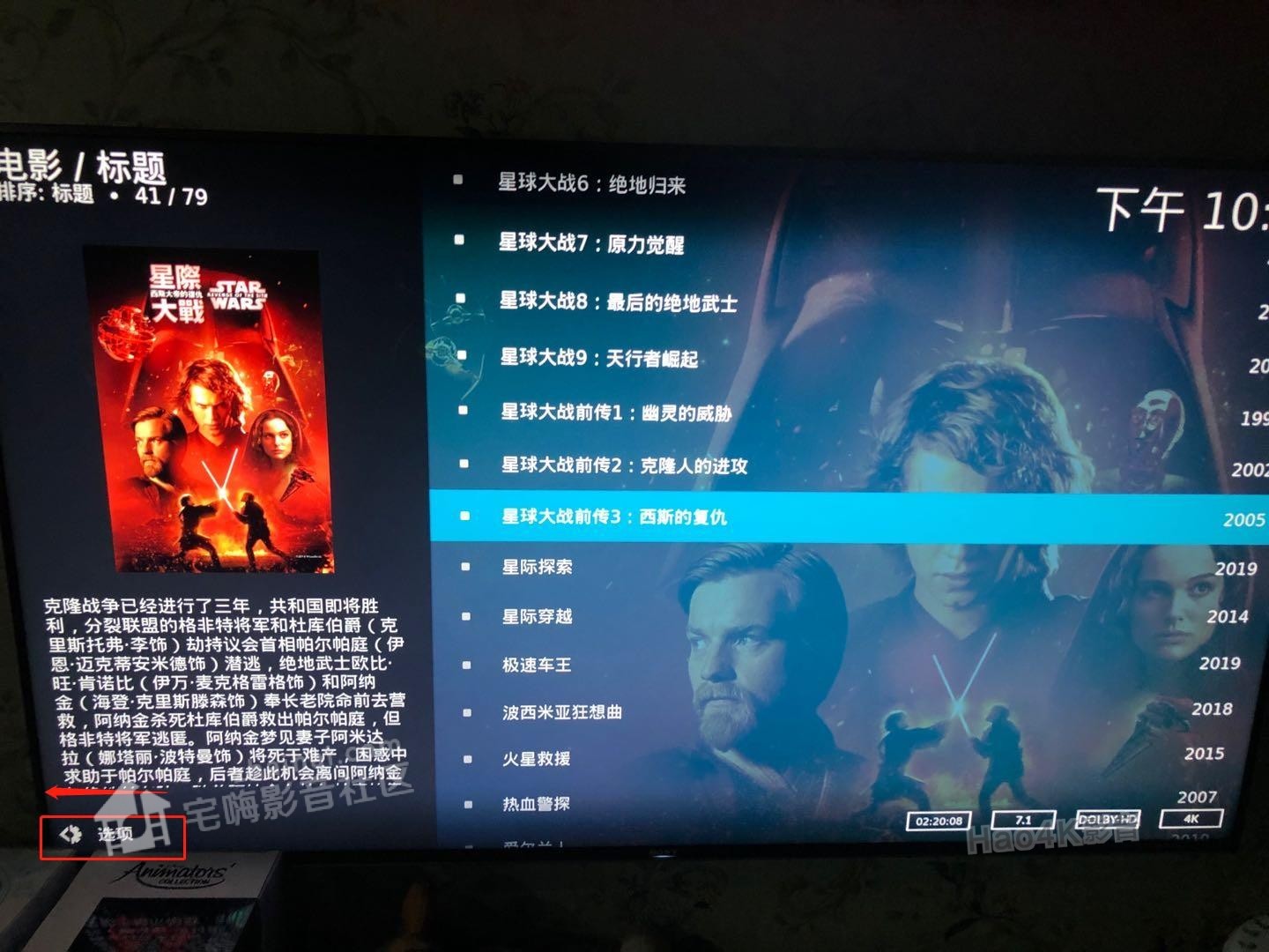

1.首先海报墙要识别,你需要设置好文件名,KODI的识别规则我搞不太清楚,原盘和REMUX的原文件名基本都不能正常识别,网上查到只需要中文或者英文原名就行了,为了方便设置,我都是在REMUX版本的文件名基础上删掉后面的部分,只保留了名字和年份(年份避免重名电源,雷神1是个例外,加了年份反而不能正常匹配)
2.开电视KODI,选择你添加的源,长按出菜单后选择编辑源,位置信息不需要修改,点击确定就行
3.选择目录包含电影-选择信息提供者 The Movie Database-进入设置-语言选择中文-确定后等待扫描即可
4.扫描完毕后已经可以看到已经给电影匹配了图片,但这么找电影还是太累了,选择顶部的文件名 进入文件名排序-根据提示进入设置-然后选择你喜欢展示方式即可,我个人还是比较喜欢平移的方式的。
注:如后在FTP中增加了新文件,在设置中选择更新资料库即可

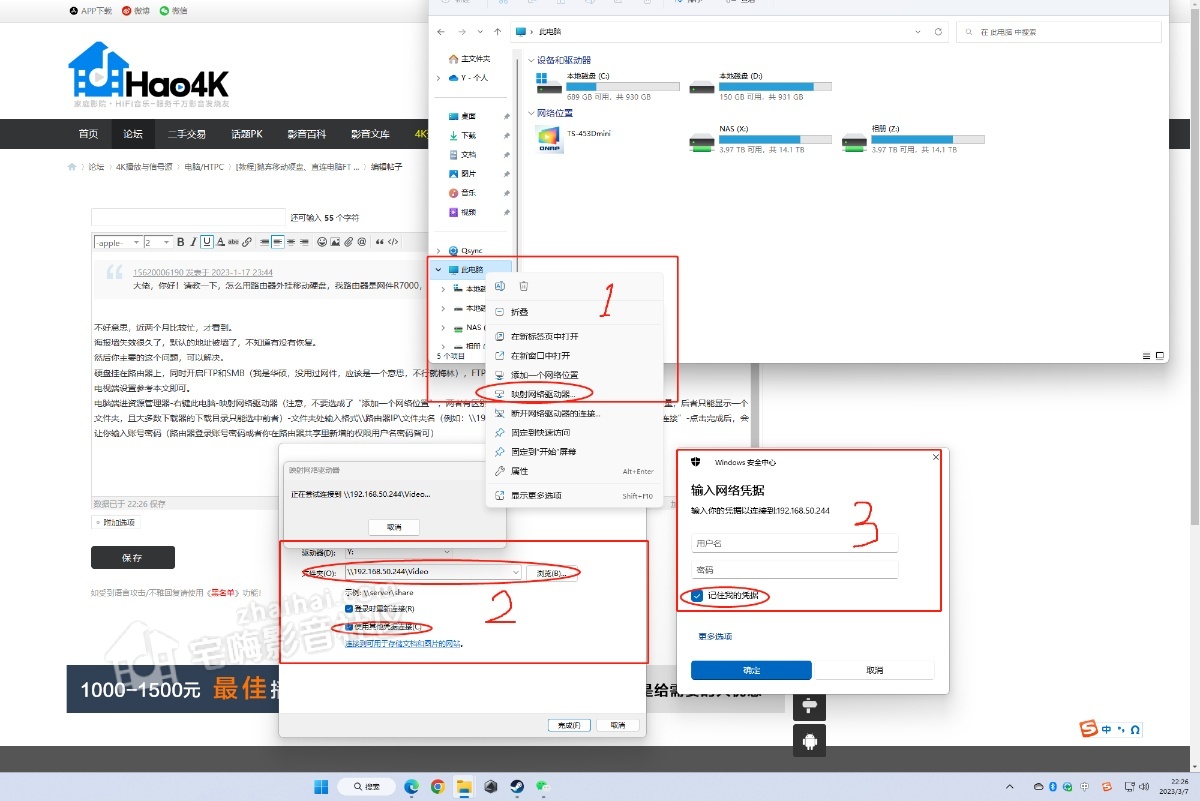

大佬,你好!请教一下,怎么用路由器外挂移动硬盘,我路由器是网件R7000,电视是索尼,天天拿着移动硬盘电 ...
不好意思,近两个月比较忙,才看到。
海报墙失效很久了,默认的地址被墙了,不知道有没有恢复。
然后你主要的这个问题,可以解决。
硬盘挂在路由器上,同时开启FTP和SMB(我是华硕,没用过网件,应该是一个意思,不行就梅林),FTP用于电视KODI连接,然后SMB用于电脑连接。
电视端设置参考本文即可。
电脑端进资源管理器-右键此电脑-映射网络驱动器(注意,不要选成了“添加一个网络位置”,两者有区别,前者管理起来就像本地磁盘一样,可以显示容量,后者只能显示一个文件夹,且大多数下载器的下载目录只能选中前者)-文件夹处输入格式\\路由器IP\文件夹名(例如:\\192.168.50.1\video),同时勾选“使用其他凭据连接”-点击完成后,会让你输入账号密码(路由器登录账号密码或者你在路由器共享里新增的权限用户名密码皆可)
