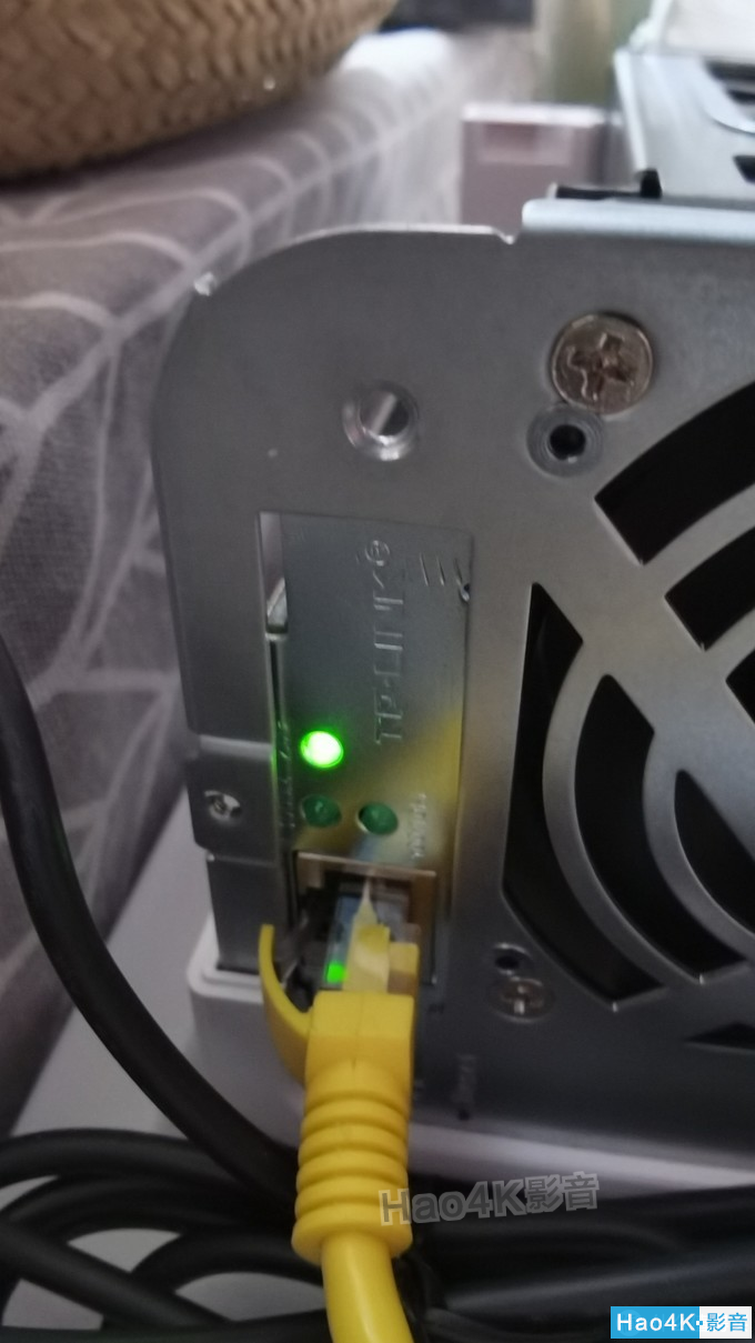

开箱就不拍了,网上都有,自己有2个4G的内存,回来就换上了,2.5G的网卡也安排上,但这里有个要注意的,威联通后面这个pcie外面挡板的设计是平的,所以L型这种挡板无法插入。% p7 N& R- U4 g& P  V
' v$ _0 |0 q$ d. P# K$ ?: G+ M) L
其实也很简单,配上半高的L型挡板,然后把L的下面那一横直接用钳子掰断就行,但是螺丝没法固定了,懒得折腾了,完美党可以找找其他的方法,最终结果如图9 O" P6 X, G3 d+ m
9 s- _1 D3 s) K( E! v2 ?) @. p4 x; I
) u8 ]" y4 Q+ H, p3 R7 a) r2 Z0 C5 h% \; ]; C- V8 r
开机启动,一通初始化,登陆之后,第一件事就是看看这个网卡有没有识别,好在功夫不负有心人,直接识别,电脑端的2.5G在win10下也是直驱
