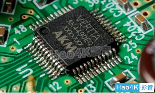

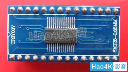

1.AK4490(AKM)
这个是当红炸子鸡,采用这颗DAC的播放器有AK320、AK380、KANN、FiioX5III、凯音I5等
这块芯片在Digikey的价格是2.34美金,大概价格是18元人民币。性价比非常高,PCM最高支持32bit/768kHz,DSD256。而且THD+N达到了-112dB。声音给人的最大印象是是亮和甜,很讨好耳朵,采用的厂家自然也多。

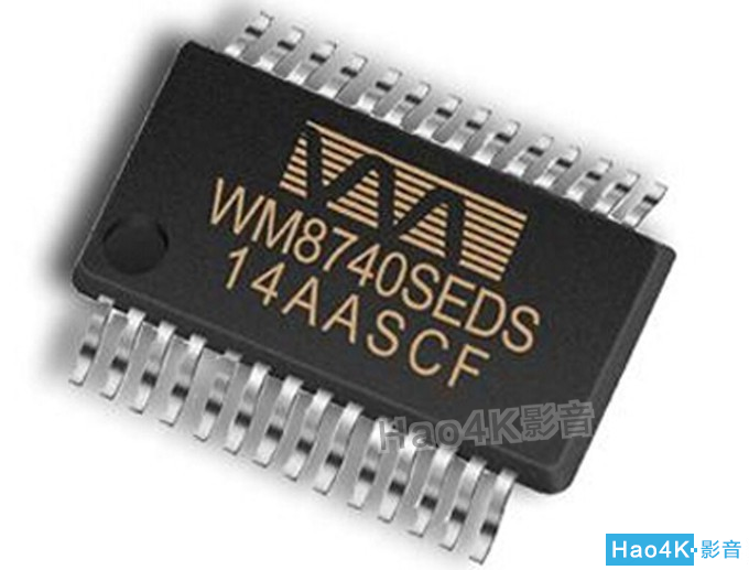

3.WM8740(Wolfson)
一颗暖声DAC芯片,曾经风光无限。老烧手上肯定不会少用8740做的播放器或者解码器。代表产品有FiioX3、iBassoDX50、AK100、AK120等。因为价格低廉,这颗芯片还能在一些千元内的产品找到。这颗芯片支持24bit/192kHz,THD+N是-102dB。不支持硬解DSD。在技术参数上已经落伍,再加上Wolfson被Cirrus收购。8740也逐渐的退出历史舞台。

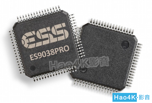

5.ES9018S、ES9028PRO、ES9038PRO(ESS)
这是两代产品、但我们可以放在一起谈。如果论指标,就算ES9018S都可以秒了上面所提及的,THD+N是-120dB,到9038PRO、THD+N更是达到了-122dB。
这个系列的DAC是ESS的AudiophileDAC系列。特点就是内置8路DAC(之前提及的都是2路),指标最高,解析力出奇的强,价格也是贵到吓死人。9018S是一百多人民币,9028PRO是两百多人民币,而9038PRO据说是60美金以上。目前真正用到9018S的播放器有ibasso的DX100、HIFIMAN的HM901,而用到更贵的9028PRO只有ibasso的DX200(两颗)。

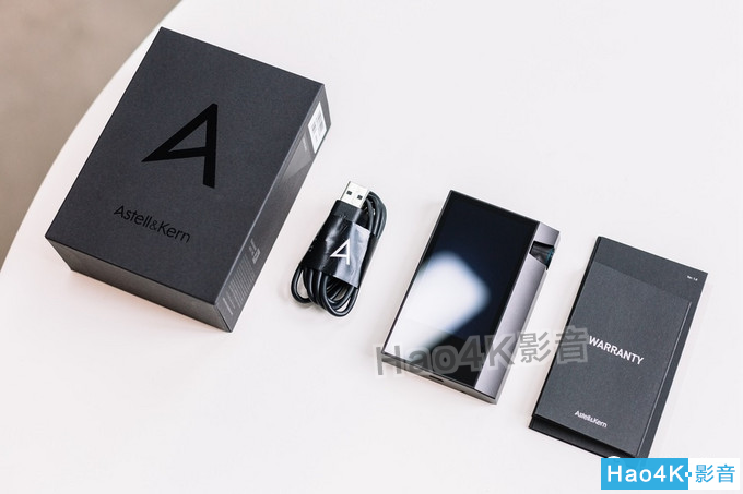

-大厂高颜值-Astell&Kern 艾利和 AK70 MKII
AK70二代直接从旗舰产品SP1000拿过来的背板设计与音频架构,双CS4398解码芯片与四路独立放大让其比起初代AK70来音质有了质的飞跃,声音表现直逼老旗舰AK240。而最大4Vrms的输出电平也让它可以轻松驱动各类耳机,颜值延续了艾利和一贯的高水准,K70MK2可能是现在最值得购买的艾利和播放器。
再加上目前播放器中最顺畅的UI界面与Wi-Fi、蓝牙扩展功能,AK70MKII可谓是无所不能的“全都要”产品。不太缺钱,想要个好的,而且要用的既舒服又有排面儿,那就选它没跑了。

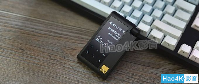

-国产天花板-HIFIMAN 头领科技 R2R2000
HIFIMAN是2007年边仿博士在美国纽约留学旗舰创立的中国电声品牌,其创始人南开米饭也可称得上国产HIFI界的罗永浩,品牌旗下旗舰便携播放器R2R2000(太子)于2018年发布,15800元的定价也摸到了国产播放器的天花板。
R2R2000太子一改HIFIMAN品牌固有的直男外观,通体使用铝合金材料CNC加工而成,质感出色,方便单手握持使用。播放器内部搭载了R2R架构的PCM 1704K解码芯片,这颗R2R类型DAC,堪称仅存世上支持24Bit格式、失真最小的芯片。支持768kHz采样率的数字滤波FPGA芯片,定制低Jatter的单进程嵌入式系统,使用失真率极低的切比雪夫模拟滤波器。配备4.4mm与3.5mm双平衡接口,平衡输出功率每声道500mW,相当于小型台放。值得一说的是,该机还支持HWA蓝牙协议,最高支持24bit/96kHz的传输,让云音乐也可发烧。续航方面,官方数据HiFi模式下可连续播放8小时,节能模式可连续播放35小时,2小时即可充满。不论是技术实力,还是听感音质,R2R2000播放器都不辱其旗舰级的定位。

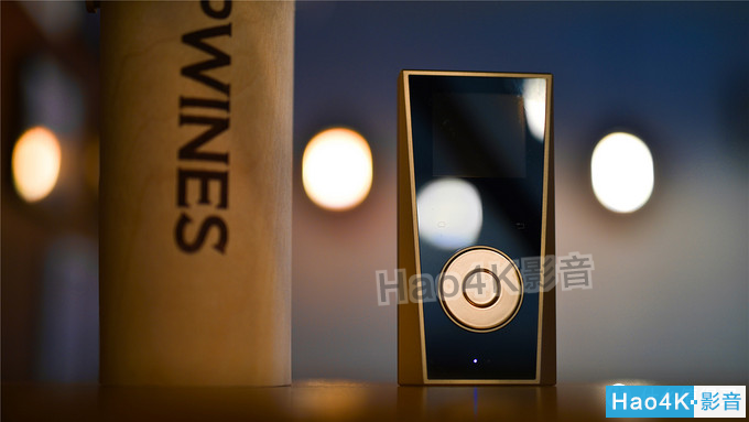

-小巧玲珑-SHANLING 山灵 M3s 音乐播放器
山灵自2016年推出其旗舰便携DAP M5之后,便启用了全新的造机思路与设计语言,创造出了M1、M2s两台各方面表现都可圈可点。而在2017年末的小旗舰M3s则带来了山灵的全平衡架构首秀。M3s前后都覆盖了2.5D质感的玻璃,中框的每个边角都进行了打磨,整机圆润如玉,而接入HiByLink加上滚轮逻辑的操作弥补了非触屏的尴尬之处。
在架构上,本机内部采用了两颗AK4490DAC芯片,配合后端的MUSE8920低通滤波,以及AMP部分的双片AD8397与双晶振组合,每声道都采用独立的低通滤波耳放电路,使左右声道彻底分离,为2.5mm平衡端带了更好的声音表现,除此之外,本机搭载4.1双向蓝牙,支持Apt-X蓝牙协议,双向Type-C连接电脑可做外置解码耳放,小巧机身四色可选,绝对使入门级良心之选。
