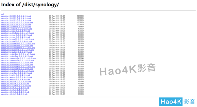

一、我应该下载什么平台的zerotier one套件?
    zerotier官网下载最新的1.4.0版本套件的地址是这里,点击进入后密密麻麻的不同平台套件呈现在眼前,此时,新手用户往往迷茫,不知应该下载哪个文件进行安装。
    解决方案:通过putty连接NAS,查询系统所使用的CPU平台。
    操作方法如下:
    1.登录NAS,进入控制面板,在右上角选择“高级模式”后,进入“终端机和SNMP”选项,将“启动Telnet功能”和“启动SSH功能”两处打勾,然后点击“应用”。
    2.下载并安装putty软件,在红圈处填入NAS的内网IP地址,然后点击下方的“OPEN”按钮。
    3.在"login as"后填入NAS的管理员账户名,回车后在下一行输入管理员密码。注意密码是不可见的,输入密码后直接回车即可。
    4.输入“uname -ar”并回车,获取反馈信息。可以看到信息末尾出现了“synology_apollolake_918+”,说明该系统适用apollolake平台的zerotier套件,回到zerotier one官网下载相应平台的套件即可。
    5.下载完毕后,进入群辉“套件中心”,点击手动安装,然后选择我们刚才下载的*.spk文件即可完成安装。

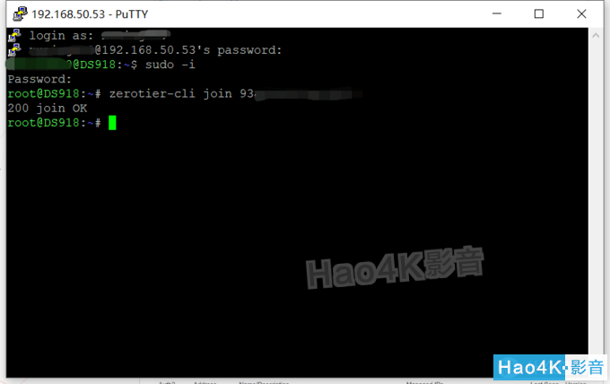

二、打开zerotier套件后界面异常,或者点击“join”按钮无法加入网络
    正常情况下,安装zerotier并打开后,应为如图界面。
    但是,不知是因为zerotier存在bug,还是黑群辉系统兼容性有问题,经常有朋友遇到红框内圈出的位置一片空白,并无显示内容,同时填入zerotier网络ID号后点击下方“join”按钮,毫无反应的情况。
    此时我们需要使用putty手动登录进群辉,然后输入“sudo -i”,申请提权。
    然后在下一行再次输入群辉管理员密码,获取到root权限。
    输入“zerotier-cli join *****”并回车,这里的****是你申请到的zerotier网络ID号。
    当结果返回“200 join OK"时,已经join网络成功。此时打开zerotier套件,会发现界面已经正常了。然后回到zerotier的官网,进入网络管理界面并刷新几次,就可以看到刚刚添加的这台设备,然后给该设备打勾即可了。

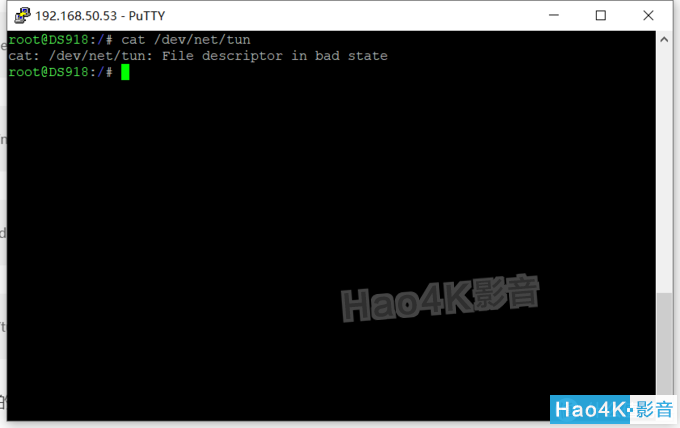

测试tun.ko模块是否有效
    依次输入下列命令,确保tun.ko模块可以正常工作:
    如果cat命令的返回结果是File descriptor in bad state,则表示模块已正确安装。
tun模块已经正确安装
