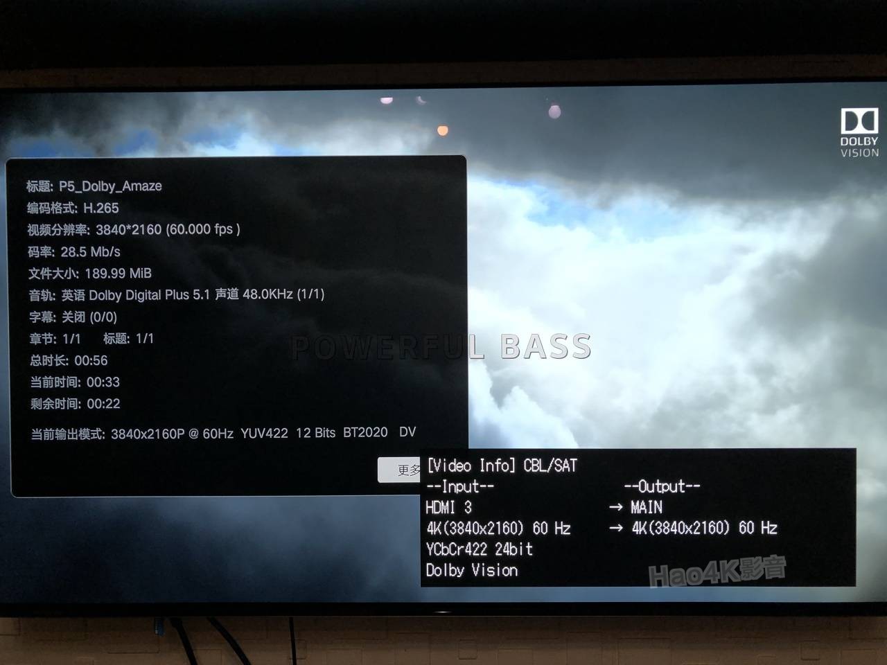

2 。8月12日 推送的新固件,初步支持MKV的杜比视界。安卓首家原生播放支持MKV 的杜比视界,着来的可真快。
这是我测试的2个文件:http://www.makemkv.com/download/dvtest/P81_GlassBlowing2_3840x2160@59_94fps_15200kbps.mkv
http://www.makemkv.com/download/dvtest/P5_Dolby_Amaze.mkv
如有更多的测试文件请给我留言,再次谢过。
MKV的新容器的标准,部分支持。 后期意味着很多保留杜比视界信息的重编码完整的电影可以播放
(支持表示,显示设备功放设备均能正常识别并跳转杜比视界,SONY标志性的就是进入杜比视界的刹那会在右上角亮起标志,所谓杜比点灯)
不支持 原盘双层杜比视界,用原盘模式播放也不行,不会点灯)

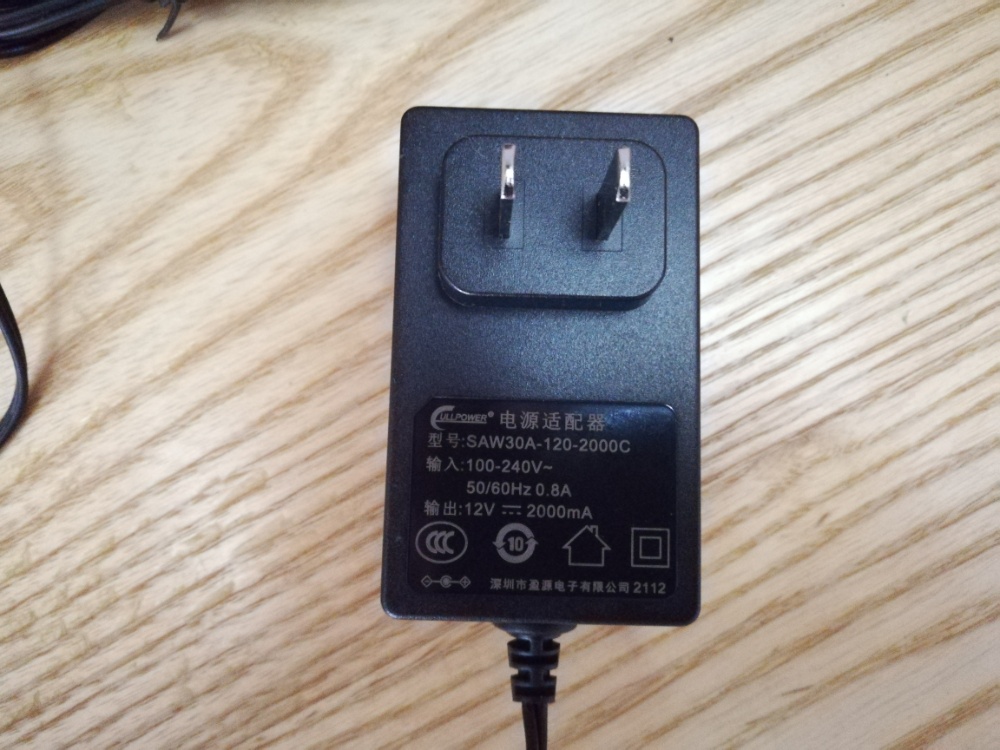

这次Z9X 的电源,与赠送的HDMI 线,是明显好于它的前辈机型
HDMI线相比之下比老机型赠送的线粗了一个维度,并且HDMI头有镜面装饰效果。
电源的插口是可拆卸式,里面原配是国标口。并没有其他规格的更换头赠送。

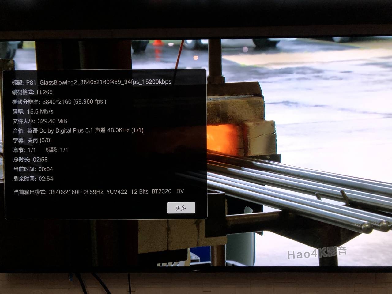

杜比视界支持状况.(播放设备更回OLED)
芝杜Z9X 支持mkv,MP4,ts 格式的 杜比视界文件,MKV 在8月12日的推送固件升级后支持杜比视界激活
有一些保留杜比讯息的MP4 网剧文件可以自动激活杜比视界。(不是强制LLdv)
还有市面上的测试片给予SONY , LG 的测试片,这些 MP4与TS 的杜比视界视频,都可以正常激活点亮(不是强制LLdv)

测试1,芝杜MP4 播放,激活杜比视界。
保留杜比视界讯息的连续剧 在远方,正常点亮激活杜比视界,并且可以1080P 用芝杜差值3840*2160播放
