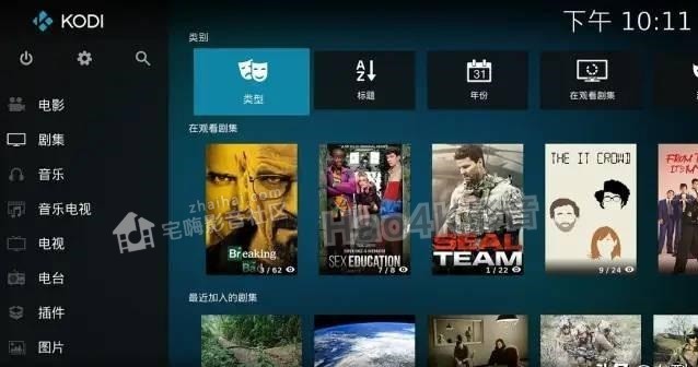

KODI主界面
更炫酷的海报墙模式
剧集菜单(海报墙模式)
剧集分集详情

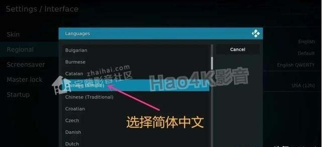

kodi设置安装12.jpg 4.我们进入到了regional,然后点击language。
5.语言chinese(simple)选择如下图简体中文。
6.界面就变成中文的了

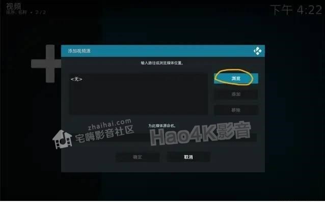

2.进入文件区以后,我们点击“添加视频”
3.点击进入到“浏览”按钮

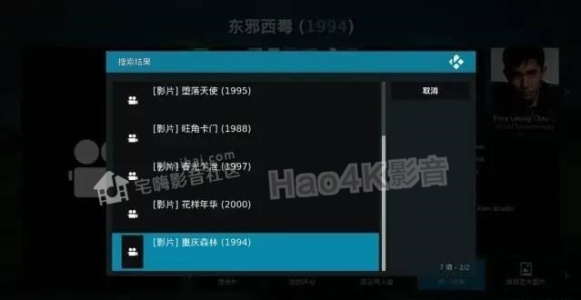

如果我们在某部电影里选择某位演员,我们以为北野武为例,就会显示当前资料库中所有北野武的电影。
选择北野武后出现了我电影库中所有的的北野武电影,如下图
同样选择导演的话也会展示资料库中所有该导演的电影,如下图选择了王家卫
