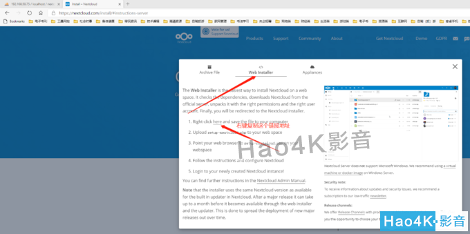

writable = yes   instructions-server" rel="nofollow" >NEXTCLOUD官网链接。
注意这里我们选择在线安装Web Installer。复制好链接后进入/var/www/html目录,执行如下命令:
  1. wget https://download.nextcloud.com/server/installer/setup-nextcloud.php

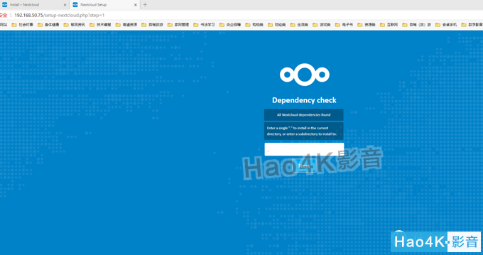

下载成功后就可以在浏览器输入相应网址进行安装了。如下图
点击NEXT进入下一步:
  这里选择安装目录,因为我们的web服务主要是做私有云服务器,而且setup-nextcloud.php在网站根目录,所以这里我们输入“.”(注意没有双引号),进入下一步。

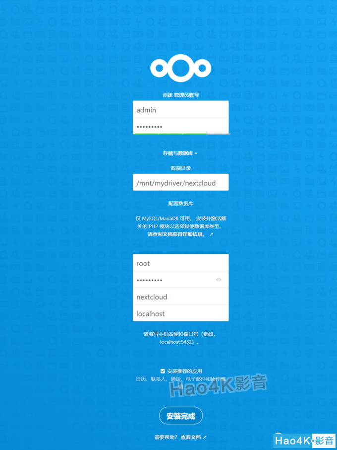

  如上图所示,填入管理用户名和密码。数据存储路径我们放在合并后的硬盘目录,与samba服务的share目录平级建立一个nextcloud文件专门用来存储我们的云文件。
  安装完成后系统可能会提示“你的数据目录可以被其他用户读取请更改权限为 0770 以避免其他用户查看目录。”,此时我们只需在/config/ config.php添加&39;=> false即可。

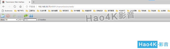

此时页面如下:

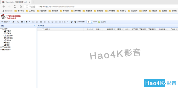

是不是很丑?我们用transmission-web-control-master来美化下。
首先下载transmission-web-control-master,下载地址如下:
https://github.com/ronggang/transmission-web-control
我们把下载好的文件解压缩到如下目录:
/usr/share/transmission/web
重新刷新页面既可以,如下图:
看,现在是不是好多了?
