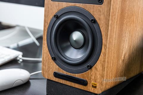

下面则是长冲程的 4.5 吋中低音单元。

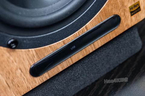

右边的主音箱前面有讯源显示。

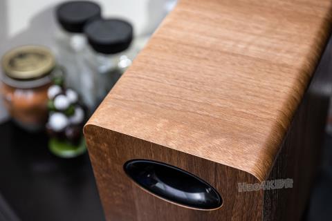

后置反射孔设计,音箱后面最好预留一点「透气」空间。

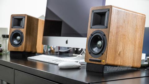

随机线材相当丰富,由左至右分别是 USB 线、RCA Audio 线、3.5mm 转 RCA 线、光纤线、3.5mm 转 RCA(母)转插。音质测试结像出色、分析细致、动态一流这次测试就将 A80 放在阿炽檯面进行,用原装 USB 线连接电脑播歌,模拟大家比较普遍听歌的情况。不得不说 A80 随机的斜角海棉音箱座相当实用,通常这类书架音箱直接放檯面的话都会有低频谐振过多的问题,A80 的海棉垫配合埋扎实的箱身,基本上无需额外配件、音箱周围预留少许空间就已经还原到几恰到好处、清晰而且动态强劲的低频,虽然下潜方面不算深,不过这也是箱体和单元的限制了。而稍稍 tilt 高的箱身,让单元正对用户,对于桌面使用就十分适合。听张学友《醒着做梦》专辑,人声结像极之清晰立体,而且分析力同样出众,钢琴、弦乐等的高频延伸充足而且相当细致。唯一是近场聆听之下,虽然音乐呈现得几立体,不过张学友的人声会稍稍由配乐当中抽离得太突出,与音乐稍为有点距离。将音箱拉阔一点,人坐后一点聆听的话就两者就融合得更好,不过就需要多一点空间来摆位了。
A80 的音色偏向中性,强调还原力和细致度,甚至有少少监听的风格,不过稍稍柔润的调声,让 A80 有监听音箱的锐利细致,但就没有那种干涩生硬。听《Mozart Violin Concertos》声音淡定、气势不错,而且小提琴声悠扬婉转、质感突出。空间感未至于极之宽阔,不过乐器定位都呈现得几清晰。由于这次摆在大约 1 米的近距离聆听,A80 对摆位以及聆听位置的敏感度会比较高,toe-in 的角度、坐位的高低都会稍为影响高低频的比例、音色以及结像位置,使用时要稍为留意。另外不得不提,A80 内置的 USB 解码以入门音箱来说实在太出色,结像、分析力和还原度的表现都一流。连带蓝牙的表现同样不错,虽然分析力及不上 USB 连接,但依然相当细致,而且音色会稍暖一点,依然相当讨好。音效提升Topping D90+A90 额外解码、前级小提升上面提过 A80 内置的 USB 解码相当出色,事实上这次用 Topping D90 解码配合 A90 作为前级,以 RCA 连接 AirPulse A80,在分析力和结像方面几乎没有分别。A/B 比较之下,连接 D90+A90 播放时音色会厚暖一点,特别人声再饱满圆润一些、低频控制力再好一点,不过整体只算小提升。可说用得 AirPulse A80 就没有必要再特别为它添置解码,内置的已经足够好,一对音箱就已经是一套相当完备的音响系统。

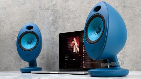

Edifier AirPulse A80 vs. KEF EGG Duo高质解码与小巧易摆Edifier AirPulse A80 相比起同样是近期推出、适合桌面使用的 KEF EGG Duo 在分析力、高频延伸和低频动态方面都较为优胜。当然,前者稍贵一点,而且箱身比后者也要大上一两个码,有这样的结果也算合理。不过 EGG Duo 的 Uni-Q 同轴单元在音场结像方面并不逊色,甚至在近场聆听之下人声和音乐的融合更自然一些,较为厚暖的音色对比起 A80 的细致清劲是另一种风格。虽然两者都算「杂食」,不过整体来说 A80 偏向听古典、管弦乐,EGG Duo 更适合听流行曲多一点。
两者最大分别是解码及摆位,A80 内置的解码相当出色,音箱无需额外配套,而 EGG Duo 的解码就较入门,只属基本够用。摆位方面则是 EGG Duo 占优,除了 A80 箱身较大,而且采用后置反射孔、要预留一点空间之外,上下独立单元在近场聆听时对摆位比较敏感,而 EGG Duo 则是对称摆放、基本 toe-in 就有不错的效果。
