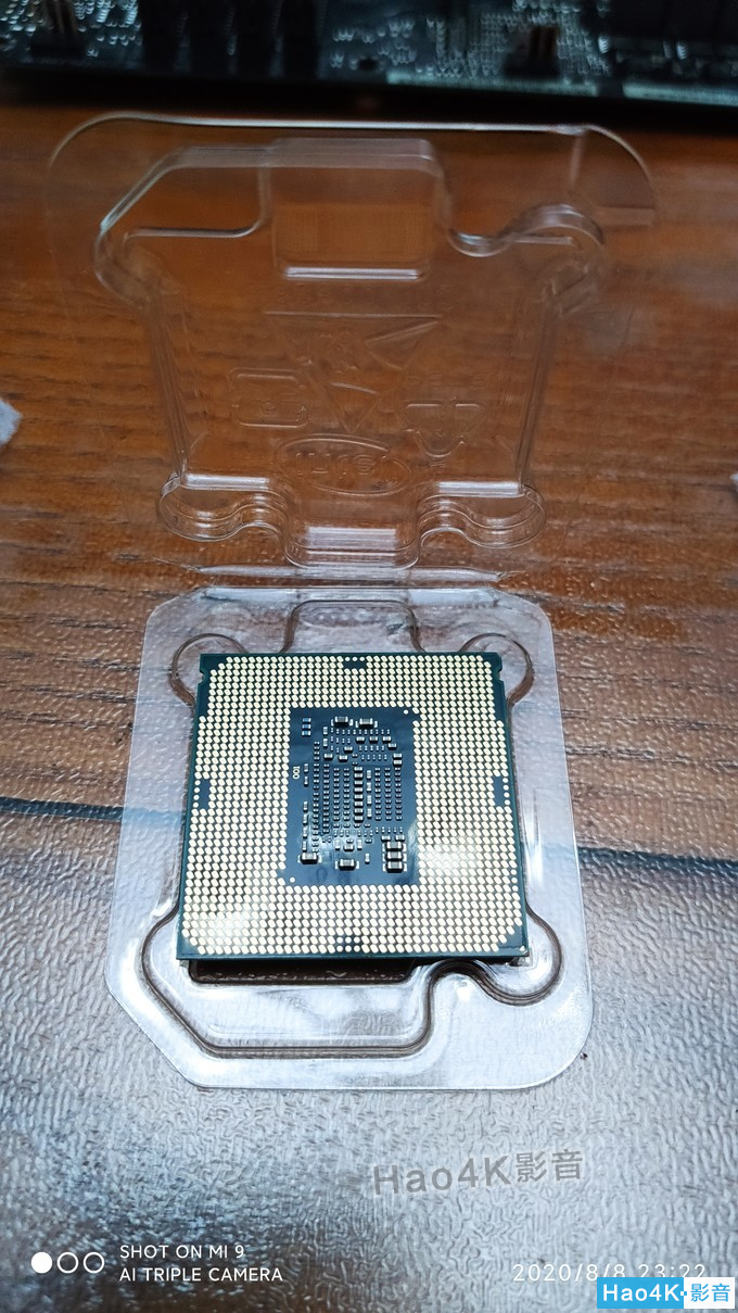

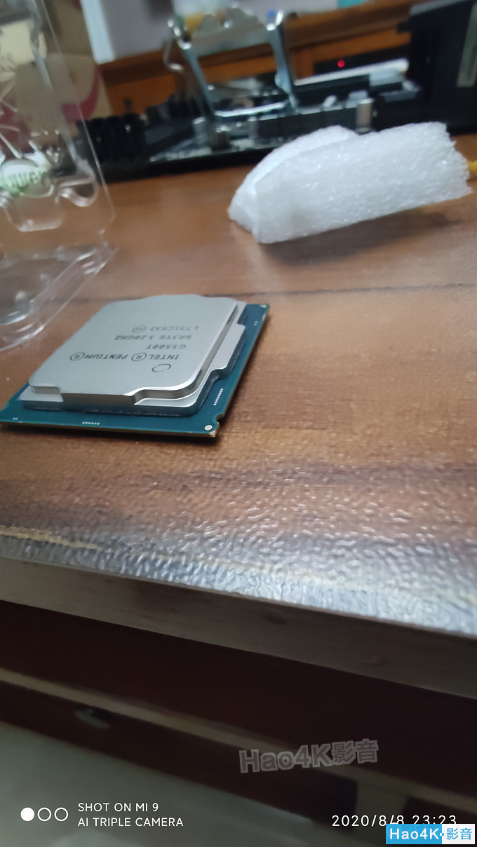

       CPU原本打算是G4560,所以一开始主板看的也是B250,后来看到有一批G5500T标价330,核显是HD630,于是决定去谈谈心。开口直接喊价300,老板也没直接拒绝,就说有2个磕角的可以出,保证没有问题。想想也不错啊,垃圾佬不讲究那么多,藏散热器下面的东西,只要功能正常,磕角就磕角吧。不过保险起见还是让发了图片看看,目测基本没问题。
正面几乎看不出来
背面也不明显
来个特写,就磕了这么点

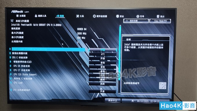

       查了一下,G5500T单核性能和8100差了十几分,几乎可以忽略不计,多核当然差了将近一倍(75%左右),少了2个物理核心但是多了超线程,但是人家只要300块嘛,做黑群无所谓啦,况且核显一样是HD630,秒杀主流NAS。

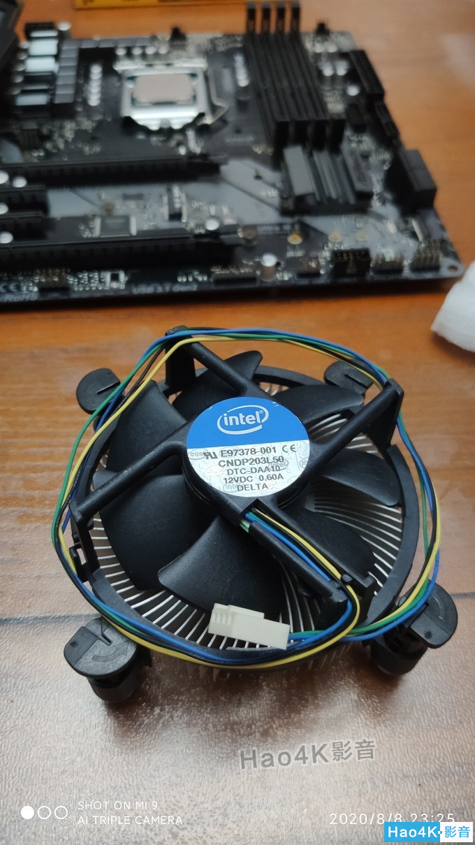

       散热器因为是中塔机箱,散热空间充足,35W的TDP也不需要动什么脑子,当然是15块包邮的intel原装铜芯风扇啦!
4针PWM,还要什么自行车

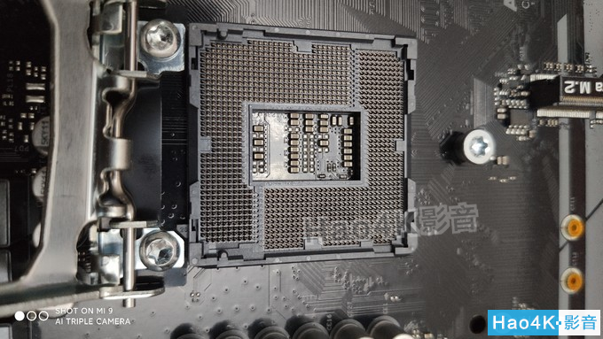

        主板要论性价比肯定是上B150、B250之类的魔改,只要150-200就能搞定,但我这个人有精神洁癖,我喜欢原生支持的,不喜欢魔改的,一怕烦二怕各种莫名其妙的未知问题,但我装的是破解的黑群,好像有点美式双标啊

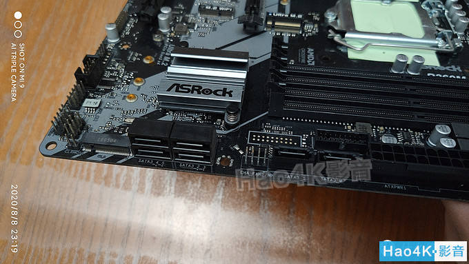

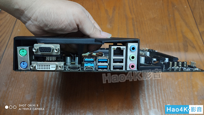

。谈到性价比,那么妖板华擎肯定逃不了,从B150一路看过来,发现华擎的Pro4系列性价比比较高,想要的都有,于是直奔B360M Pro4,果然,6SATA、3个M.2(其中一个B KEY)、4个内存槽、type-C口、2个PCI-E X16和2个PCI-E X1插槽、HDMIDVIVGA接口齐全,买它买它买它。找了一个标价310不议价的,不议价怎么行,当然我也不过分,开门见山,小刀一下,300包邮吧,对方假装犹豫了一下同意了。
盒子没有,缠了一圈 保鲜膜和气泡纸来的
针脚OK
接口齐全
6SATA,其实我不记得为什么拍这张了

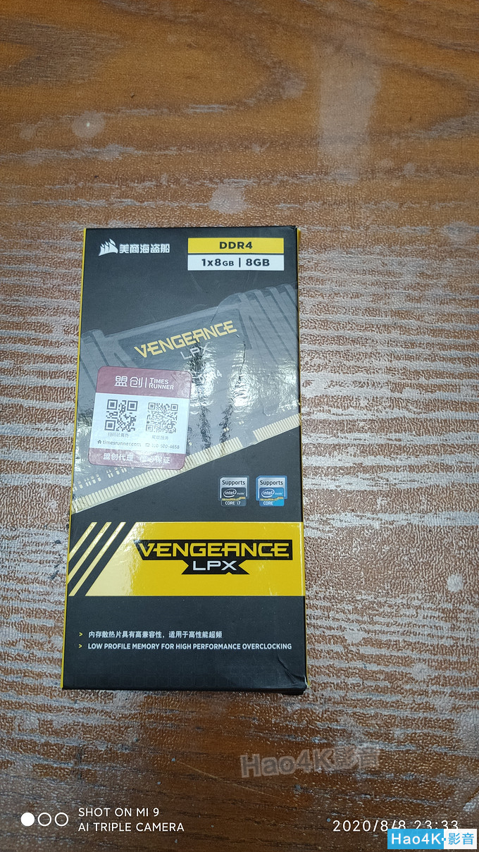

       之前gen8上16G内存其实是过剩的,除了群晖本身其实我没有什么虚拟机需求,至少不虚拟Windows系统,所以对内存容量其实要求不高。因此尽管主板有4个插槽,但我还是决定先上一根8G再说。黄鱼上找了一个带原包装的海盗船复仇者马甲条,DDR4 2666Mhz的,对频率也没有要求,NAS嘛!
请大家不要学这张图
       插内存犯了个低级错误,4个内存槽只插一个的时候要插B1,插离CPU近的A1是点不亮的!

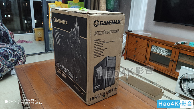

       这个机箱的包装我是要给好评的,主要在于那个绿色的塑料把手,让我轻松提上楼,不然我两手捧着这个箱子就拿不了其他快递了。

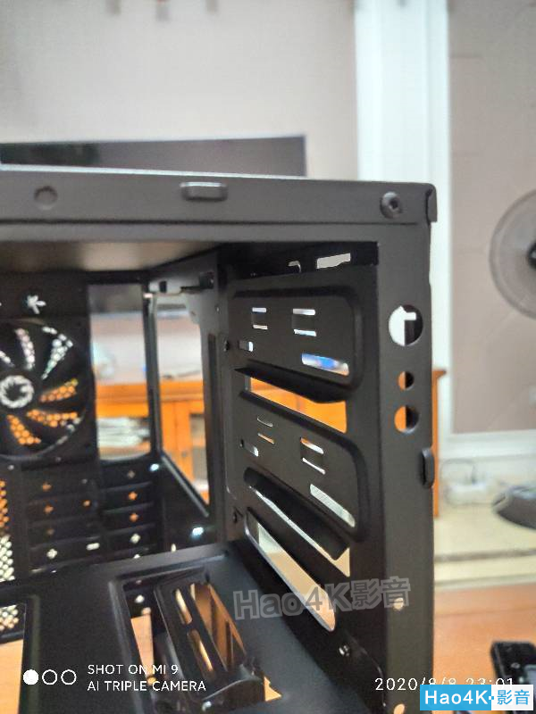

       3.5寸硬盘位上面还有两片小凸起,是一个2.5寸硬盘位,这里如果想上更多硬盘就得把这俩小铁片也处理掉

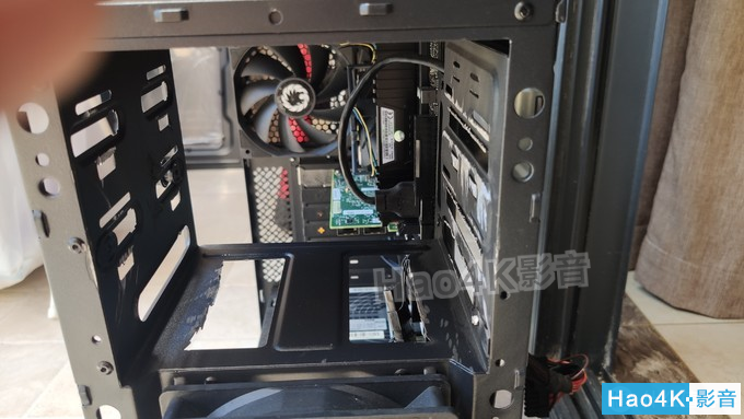

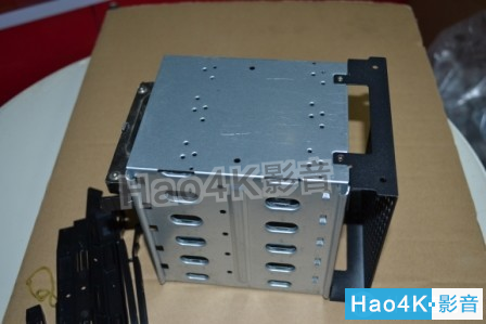

       换个角度可以更清楚地看清3.5寸硬盘位上的2.5寸位置和光驱位下面的3.5寸位置,这些都是多盘位的阻碍,早知道一步到位买现成了,后面都是泪。算了,在这里一并说了吧。光驱位实际大小是3个标准5.25寸光驱大小,可以放下淘宝上那种5盘位的光驱位硬盘笼子,我正好有一个,也打算放进去,然后就掉坑里了。这种光驱位硬盘笼子的设计是很有问题的,确切的说是没有设计,它所需要的三个光驱位是实打实光秃秃不能有任何凸起的,而正常的机箱光驱位肯定有相应的凸起或者挡片,保证你在上螺丝的时候光驱不掉下去啊。所以上这批笼子之前你得先把这些挡片和凸起都磨平,为此我还买了个角磨机
就这种笼子
角磨机,特意买小的,大的怕伸不进去
看到了吗,小挡片,对面还有两片小的
       底部的3.5寸固定挡片被我掰弯了,本以为会像PCI挡片一样折几下就下来了,结果却异常牢固,最后是靠角磨机切下来的。
手艺不精,有点难看
一看就是有故事的
          图中可以看到没有插主板的24PIN电源线,因为不小心切到了,还好只是切到一根棕色线的绝缘层,没有切断,贴了绝缘胶布先拔掉再说。尽管已经切成这副样子了,但还是塞不进去,一个是图片右下角有个银白色的铆钉挡住了,大家找到了吗?我就不圈圈了,懒得作图。还有一个是两侧镂空处的向内凸起。总之上这种占用3个光驱位的笼子需要光驱位内部平整不能有任何突出部位。当然,现在有一些占用2个光驱位的硬盘架子在两侧设计了凹槽,可以像真的光驱一样安装进去,内部可安装3个3.5寸机械硬盘,可惜看到的太晚,不然3+下面1个共4个3.5也够我用了,毕竟直通卡还有一个端口也就能接4个盘,其实还是执念太深!由于孩子培训班下课了,要去接孩子了,所以这次暂时先这样,等下次真的扩充硬盘了继续磨。

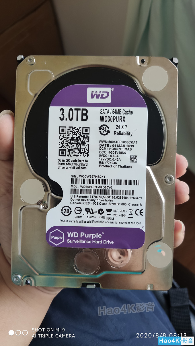

      既然说到这里了,那就说说硬盘吧。硬盘原计划上4-6个3T的,上4个是因为预算有限,上6个是因为主板正好有6个SATA口,以及一开始是冲着一直难产的599(现在699)6盘位机箱去的。既然预算有限当然只能去黄鱼找咯。硬盘真的是看的最久的,单类配件里硬盘其实是最贵的,这里上那些配置壕无人性的NAS其实装的硬盘的价值远远高于主机本身。捡漏上瘾的我还是很有耐心的,果不其然被我找到一个公司监控升级、买了3T嫌小又换6T然后出3T的,单个240,4个820包邮,年份都是18-19,还有经销商标签的。基于捡漏忌讳多问的原则,简单确认了一下(其实还是多问了)之后果断下单,没有让多拍细节照片啥的。但是到手之后隔着静电袋就感觉不对,两个希捷SV35不是太明显,两个西数紫盘就比较奇怪了,分别去官网查了一下保修,结果都没查到。OEM产品不接受个人保修是正常的,要随安装的设备或者通过经销商保修,但官网查还是查得到的,会提示你是随主机安装的产品或者是OEM的,所以查不到就肯定有问题了。下面通过图片对比让大家直观感受一下。
紫色不够纯,盘面不够新
你品,你细品
       一眼让我看出有问题的是7X24小时那两个弧形箭头和二维码里的WD字母,妥妥的翻车!下面放一张正品图大家比较一下。
正品图
       上图来自这里,原文链接如下https://post.smzdm.com/p/531546/。大家看看这紫色,再看看弧形箭头和二维码,高下立判。果断联系卖家啊,卖家倒也爽快,说是可以顺丰到付寄回去,他们也要去找经销商,如果卖家是善意的话,那他们的6T………………

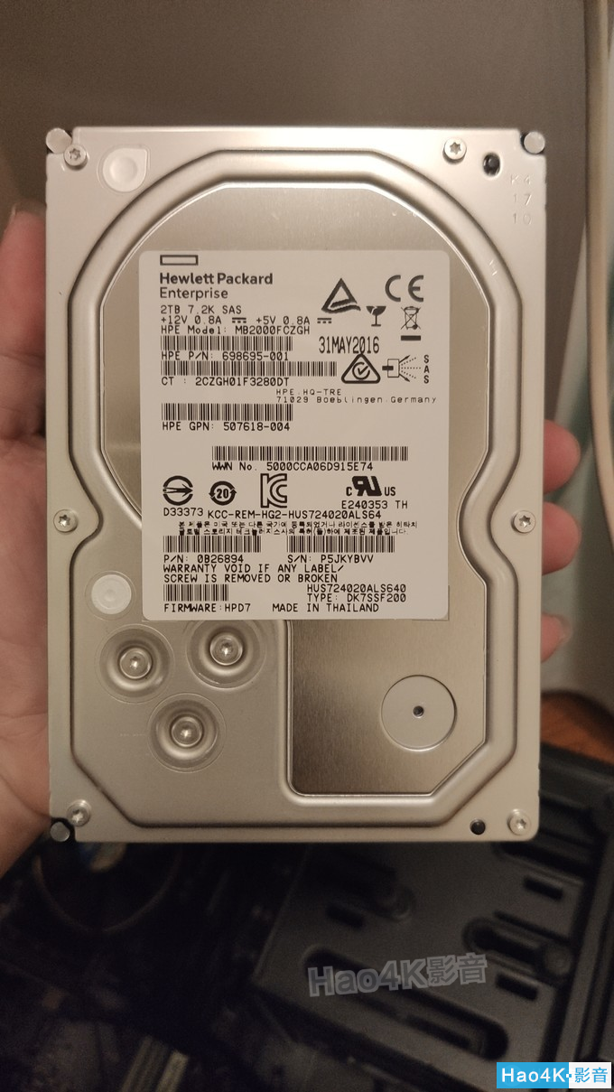

没有plan B是不可能的。一开始就想过上SAS盘,但是SAS盘本身虽然便宜,但需要上阵列卡,也有叫直通卡、SAS卡,其实不完全一样,解释起来比较复杂,总之上SAS硬盘必须要有一张控制卡,会增加8W左右功耗,还有专门的线材,这也是一笔成本。SAS硬盘基本上都是7200转起步,反正我是没见过更低转速的SAS盘。另外硬盘本身的电流也比普通SATA硬盘高,功耗也相对较高,等下大家仔细看图就好了。

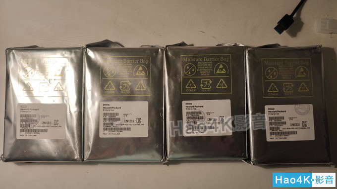

       SAS盘大多是服务器拆机二手的,极少有翻新,所以这点就不用太担心,就是动不动几万小时的通电时间看着心情很复杂,毕竟服务器都是7X24开机的,退换下来的小容量硬盘年份也都比较久远。后来找到一家卖2T全新库存的,打的是HP配件标,静电袋子看起来很有企业感。简单的跟卖家谈了谈心,总体感觉没啥问题,170一个,四个包邮。由于GEN8已经卖出去了,不能让人家等太久,买买买!
四个一排
16年5月的盘
       这也是我愿意相信这是库存全新的原因,毕竟没必要翻新以后还贴16年的标吧?标签印刷、盘体新旧、重量质感这些都还不错,先这样安慰自己吧。

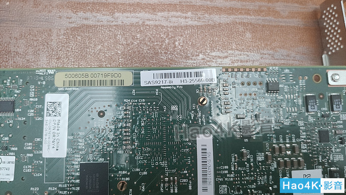

       阵列卡买的是LSI 9217-8i,也是黄鱼,卖家描述里也没提IT还是IR固件,只强调是直通卡,私聊也不懂,就说上机认卡,直接接硬盘就能用,算了,就当是IT吧,大不了到手自己刷,结果到手果然有坑,不算翻车,后面再说。
正面,非OEM版本
型号9217
       这个卡的芯片型号是LSI2308,大家买的比较多的9211是LSI2008,主要区别是处理器从单核533Mhz升级到了双核800Mhz,插槽(总线)从PCI-E2.0升级到了3.0,其实我也不知道有什么实际意义,只是希望新一点功耗控制会好一些,之前用过一张2008的9212-4i4e,真烫!

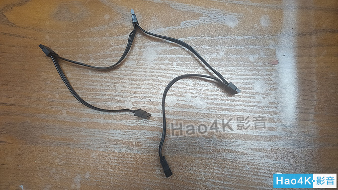

       一开始为SATA硬盘准备的4对4(4根编制成一股,清爽而已)的SATA线也是这家买的,退货也没纠结运费,谁发谁付,这样已经很好了,毕竟是我自己的问题。但是万万没想到,重新买的线还是翻车了,加上电源插头之后接口整体太高了,机箱盖不上,WTFD!
电源线还没插
插上电源线,尽管扎起来了,但是还是很突出!
一拖四电源线

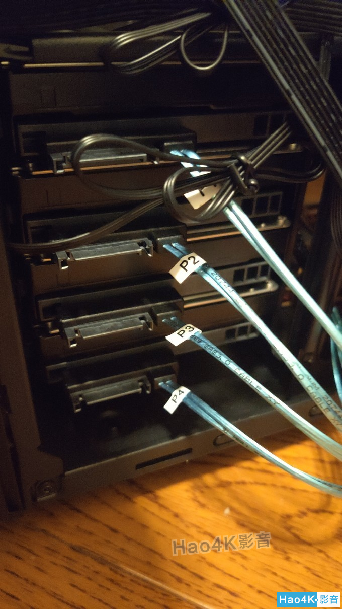

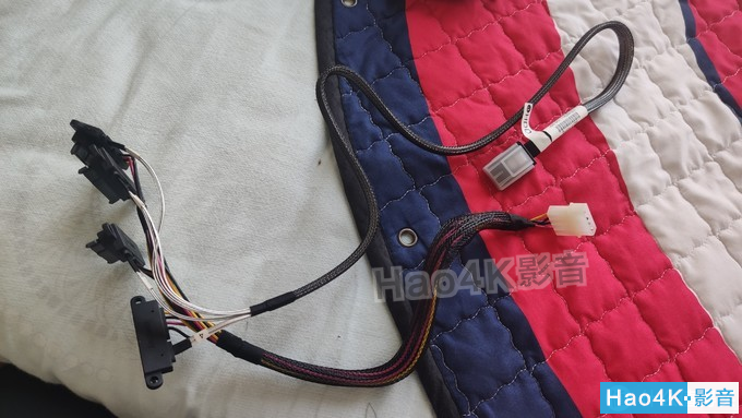

       怎么办?盖不上多难受,关键是背面走线多乱啊!解决思路也是有的,既然是二次转接而且都是直头导致的插头太高,那么直接找一步到位或者弯头的就好了嘛。折腾过GEN7、GEN8的我自然想到了惠普硬盘架子背板上的那根一分四的sas线了,惠普小GEN7、GEN8的硬盘笼子其实是没有真正的背板的,都是用一块铁片,根据盘间距做好留空,然后把电源数据二合一的母头固定上去,实现热拔插的效果。这样的做法不仅节约了设计制造成本,从玩家的角度讲,少了一层转接也不用去担心PCB背板供电不足等纠结的问题了。
就是这种线
       是不是很清爽?硬盘那头就是一个包含数据和供电的母头,90°弯转,两边有螺丝孔,可以固定在硬盘架子上。主板那头就一个8087 mini sas插头和大4D电源插头,很简洁。
效果明显,我就问你平不平!
       硬盘顺序换了一下,这样插线更顺一些。
妈妈再也不用担心机箱盖不上了
硬盘从这边进出

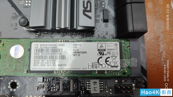

       主硬盘我选的是PM871b,M.2接口SATA协议,为什么不选NVME?作为群晖的系统盘要求没那么高啦,是个固态就行,就放些套件,web数据,以及VMM里几个简单的虚拟机而已。NVME虽然也不贵,算了,还是实用至上,差20也是20呀!
插在主板右下角的M.2接口
       一般B360这种级别的主板,带两个M.2的话,一个是从CPU出来的,一个是从PCH出来的,区别是一个只支持NVME,另一个还同时支持SATA协议的,华擎这块板子是右下角那个支持SATA协议,就装这里了。

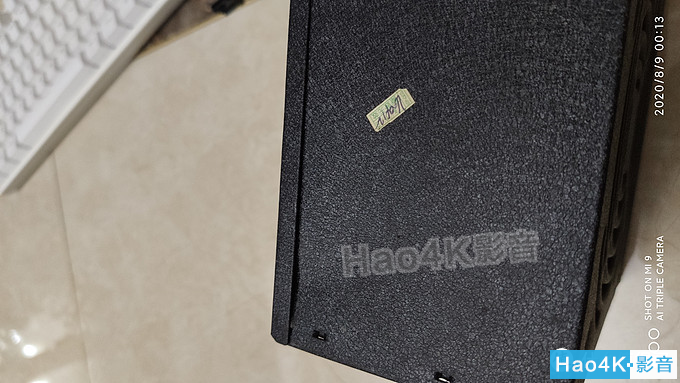

       电源选的是HKC泰坦400W ATX电源,55包邮,因为之前用过这个牌子的SFX电源,就是上一篇文章40包邮那个,用着还不错,所以这次还是入了这个牌子的ATX。就是具体过程还是小翻了一下,苏州到杭州不知道为什么去合肥饶了一圈,看物流明显是发错了,是卖家拦截之后再转发杭州的,花了一个星期,到手还磕坏了。于是我要求退款15,毕竟还能用嘛(后来感觉风扇声音明显,但也不是很吵,不知道有没有因果关系),卖家没理我,拖到自动同意,我也拖到自动确认。
凹进去了,这张不明显
稍微明显一点
这个就很明显啦

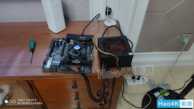

进机箱前先试个机,老司机都懂的
       对我这类DIY老人来说,用螺丝刀短接开机有一种说不清的快感
有没有!

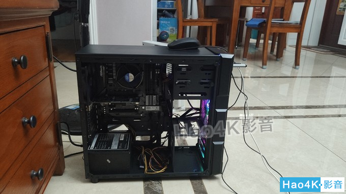

装机
试车

BIOS里溜一圈,检查一下设置,毕竟不是新板子
BIOS一切正常

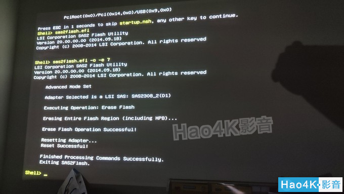

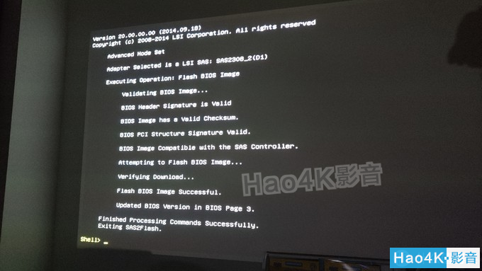

       卖家果然是不懂,阵列卡是IR固件也就算了,BIOS和固件版本都是那么古老。BIOS最新的2015(好像也没新到哪里去),这个是2012的;固件最新的是P20的,这个还是14,刷刷刷!

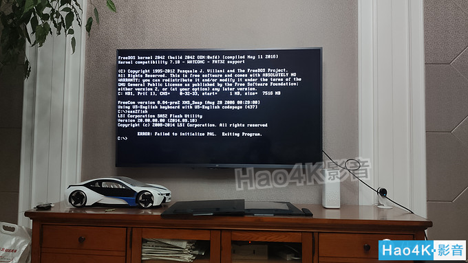

freedos刷机失败

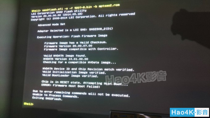

       按照大多数教程用FreeDOS刷IT固件,报错,搜了一下大概是主板太新,已经不支持老的DOS环境下刷固件了,得EFI shell环境。然后又是一阵搜,找齐了需要的软件工具(试了好多版本)
清除这一步非常顺利

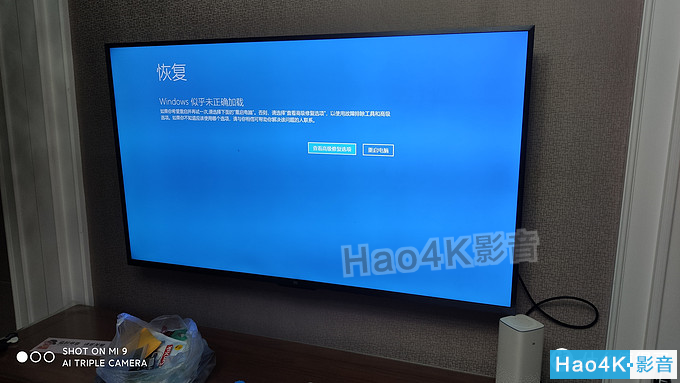

       清除这一步非常顺利,接下来就坑爹了,新固件刷不进去,以为要变砖了。网上说如果刷失败了不能重启,不然就再也进不了刷机界面了,但刷不进去还能怎么办,只能重启,结果发现sas2flash.efi还是可以正常启动的,还是可以刷的,只是还是不成功。后来也不知道怎么想,把所有刷固件要用的相关文件在每个EFI分区或者文件夹里都放了一遍,结果就神奇的成功了。
此图乱入了,是在Windows下更新的固件和BIOS
吓死人的失败图
固件成功了,bios忘记了,所以这里没有bios信息
       刷成IT模式后型号就变成了9207
BIOS还是刷进去吧,虽然开机慢点,但强迫症表示还是刷了吧
OK,完美了
       其实阵列卡还少刷了个序列号(address),第一步清除的时候什么都清除了,大部分教程都没提到把序列号刷回去,只有一个教程提到了,但也没说为什么,我由于太折腾了后来也忘了,反正不影响使用,这里强迫症没有发作。

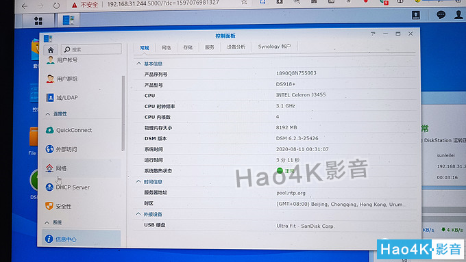

       系统这块折腾了这么久,对自己的需求已经很明确了,群晖完全可以满足我的需求,虚拟机什么的VMM和docker完全可以满足。其实群晖本身自带的一些服务和插件已经可以去到虚拟机能干的事情,比如web服务,比如反向代理。过去不管是实体机直接安装还是虚拟机,装的都是3615、3617这些型号,作为企业级的型号在某些驱动上是比较完整的,比如万兆网卡驱动、NVME驱动等。这次为了拔草视频硬件转码的执念,决定安装带显卡驱动的DS918+的系统。系统版本是6.2.3-25426,1.04b的引导,引导跟顺利,一次发现,就是在安装的时候因为主硬盘忘记提前删除分区,导致格式化硬盘失败,只要又进PE删除了一下分区才好。
总的来说比较顺利
这里还能看到引导的U,忘记改PID VID了,后来改了

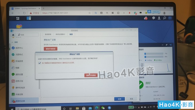

确认数据没有丢失,就把gen8恢复出厂了,再见
