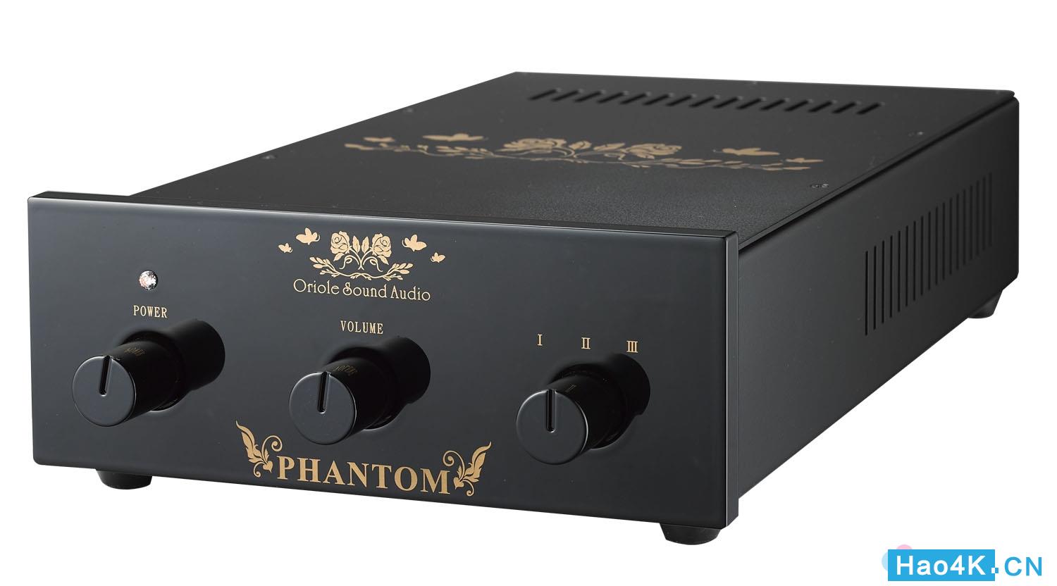

这是以Fetron当主元件的Phantom前级。

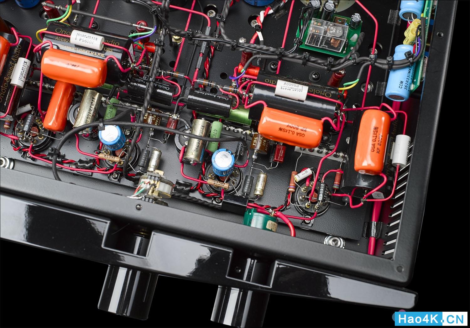

除了采用NOS元件之外,惠桦真空管扩大机除了Family与People采用印刷线路板与搭棚混合之外,最顶级的Bravo系列则采用板上搭棚作法,也就是在PC板上使用单芯线或绞线做实体导线,PC板只不过是用来支撑固定元件而已。拿实体导线跟铜箔相比,实体导线传导电源或音乐讯号的能力当然会更优。

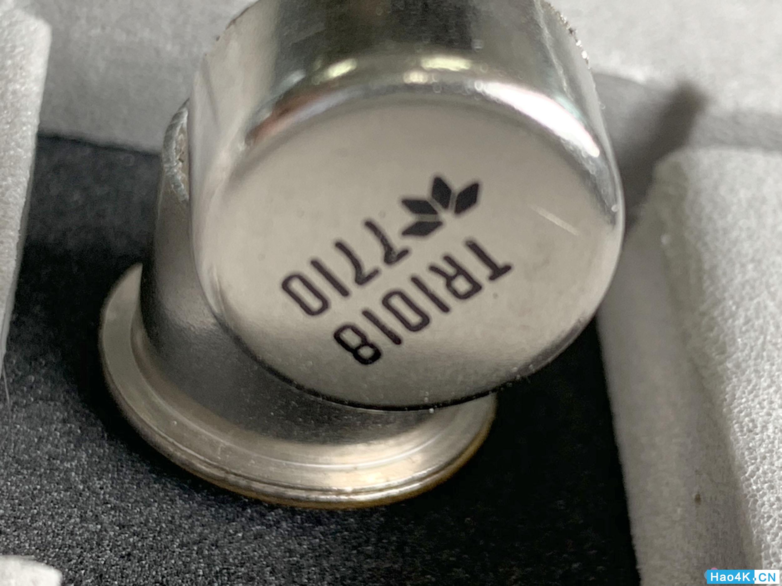

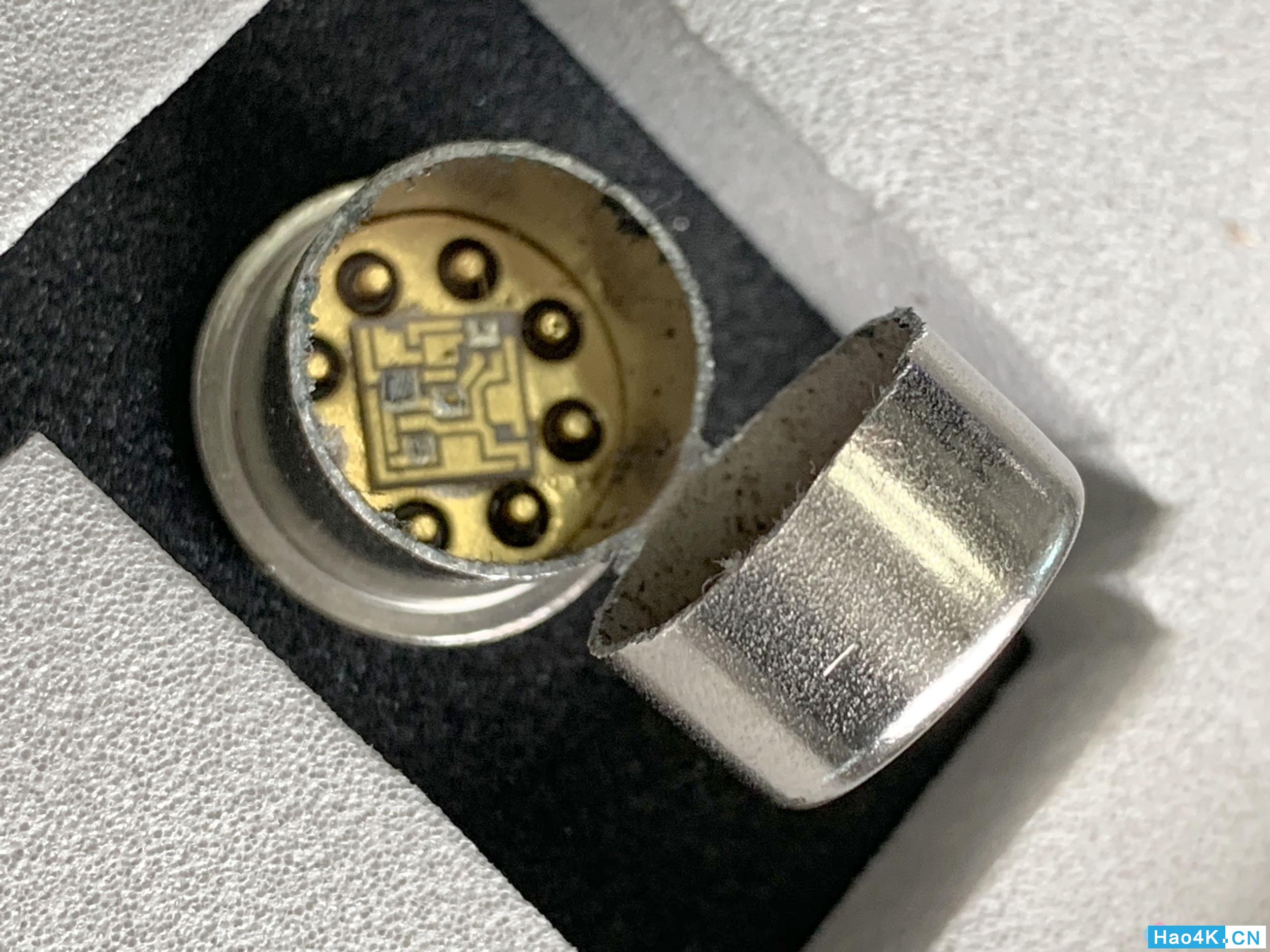

有关Fetron这个元件,音响论坛379期与381期(2020年6月号)在写Fetron前级时就曾经详细介绍过,在此我只略微提到。Fetron是Teledyne公司1967年开始生产来取代真空管的固态元件,它的接脚跟真空管一样,但是内部是以二个JFET做串叠,这种元件是为了取代战机上真空管的笨重与高热,同时也要用在电话交换机上取代真空管。可惜因为晶体技术进步很快,Fetron很快地就失去它的使用价值,以至于这种当年高端技术高成本所做出来的元件失去立足点,很快就消失。
Fetron由于对性能要求很高,所以里面都是用黄金做的,包括接线、线路板等,接脚与底座镀金,使用寿命设定100年。这种传说中的珍贵元件惠桦陶先生因缘际会拿到一些NOS,做成几部数量有限的前级,这部前级可以使用Fetron,也可以用传统小管子,等于是一部前级可以拥有二种声音(晶体与真空管),即插即用。这样的前级非常稀罕,拥有这样的前级也可说是音响史的见证。目前惠桦已经推出Rose与Phantom二部Fetron前级,未来还有二部即将推出,总共会有四部。为何会有四种Fetron前级呢?因为惠桦手中的Fetron有四种不同的型号,每种声音特性多少都会不同,所以分别做出四种型号。

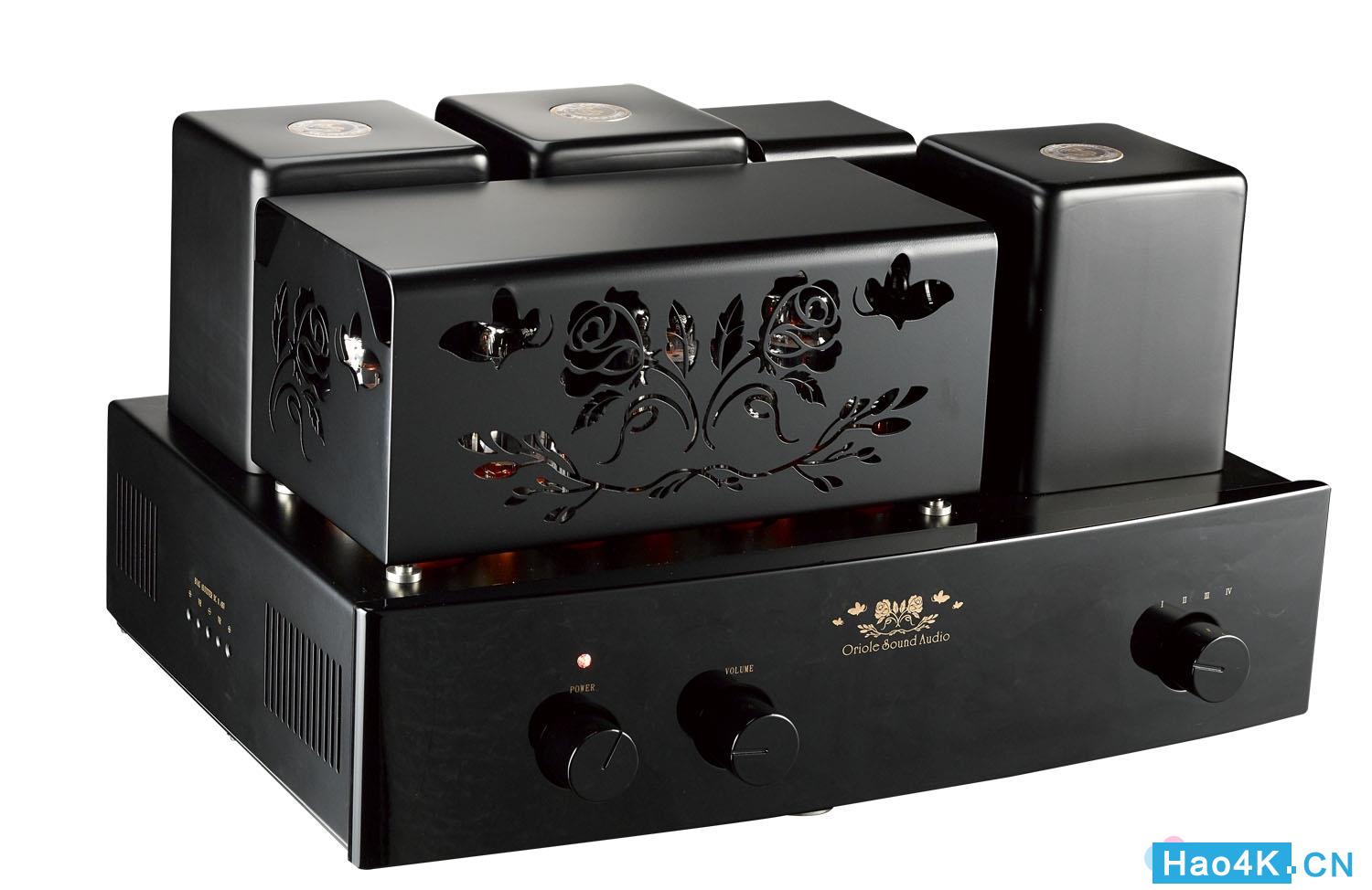

由于惠桦后来又送来一部2BV MK2,把原本的1BV综合扩大机拿回去,于是我就干脆以2BV MK2为重点来写这篇音响实战经验。2BV MK2是每声道输出50瓦的综合扩大机,使用Genalex Gold Lion KT 88功率管四支、Tung Sol 6SN7四支,Sovetek 5AR4(整流管)一支。电源采用Choke(扼流圈)滤波。电源变压器、输出变压器与Choke都是坚新制造。2BV MK2的输入端只有RCA接口,共有四组。面板上最左边是电源开关,再来是音量旋钮,最右边是输入切换选择,这三个旋钮都统一采用一样的形状,看起来相当漂亮。
2BV MK2的音量旋钮开不到9点钟方向就很大声,我推测是使用B型电位器(可变电阻器),这种电位器的音量是直线性变化,开一点就很大声,好像水龙头开一点水流就很大,再开大水流也不会大多少。一般使用的电位器大多是A型电位器,这种电位器的音量变化是对数型的,开始没那么大声,越到后面越大声。到底是A型比较好还是B型比较好?哪种型只是关是到耳朵的听感,影响声音的是电位器本身的品质。
2BV MK2的外观就是最传统的真空管扩大机模样,线路全部藏在底座内,底座上排列着一个电源变压器、二个输出变压器、一个Choke,以及那些真空管。功率管与输入、驱动管都被一个铁罩保护着,整流管另外还有铁罩,十分安全。虽然每声道只有50瓦,但因为使用的变压器份量十足,所以2BV MK2的重量达到50公斤,比起一般几百瓦的机体积还重。

除了搭配2BV MK2,我当时也拿Fetron 当前级,搭配我的ATC主动式双音箱系统。我发现Phantom的小提琴与大提琴表现特别好,尤其是大提琴的声音有密度有擦弦质感而且嗯嗯声很美。人声(例如江蕙)显得比较年轻,嘹亮,低频很扎实,整体声音也跟2BV MK2一样,属于干净尾音收束短、高度透明、音响凝聚的特质,但音响比2BV MK2还大些。还有,用Fetron Phantom当前级时,音量旋钮要开到3点钟才是我测试器材时用的音量,显然Fetron Phantom的输出比我平常在听的Spectral DMC 30SS还小许多。不过这无关好坏,只要后级输入灵敏度搭配得当就可以。
如果以Fetron Rose来搭配ATC呢?让我很惊讶的是,Rose的增益更小,我要把音量开到最大(最底),音量还没有Phantom开到3点钟那么大。不仅如此,Rose的声音基本上是很柔的,跟Phantom与2BV MK2那种刚性干净的声音完全不同。据我所知,Rose与Phantom的差异只不过是用了不同型号的Fetron而已,怎么音量跟声音的个性会有那么大的差异呢?后来陶怡纬告诉我,Phantom使用的是五极管Fetron,Rose使用的是三极管Fetron,二部在输出大小与声音特质上本来就有不同。
纵观二部Fetron前级搭配我的ATC主动式音箱在音量上都有所不足,所以我无法对Fetron的真正声音表现做出评估。不过我推测如果搭配的音量能够正常,Fetron的声音表现绝对超过它的15.8万售价。
