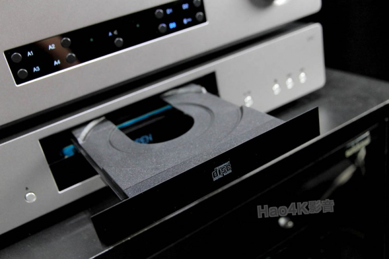

CXC(v2):纯 CD 转盘架构  打造更纯正音质表现

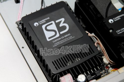

CXC(v2) 为 剑桥 为三年多前初代 CXC 后续型号,预载一组发烧环型变压器、屏蔽电源线路及搭载 剑桥 专利 S3 Servo  技术,以调节 CD 读取速度和修正错误。新机属于纯 CD 转盘,不设解码模组。其背后考量之一是同品牌 CXA61 (或 CXA81) 合并机已整合解码器部分,而坊间主流合并机均备同轴及光纤等数码输入支持。加上中高阶音响玩家惯性作解码器、解码前级、后级的独立分家式玩法,因此再为 CD 机追加解码部分其实未免是得物无所用。加上解码模组自身都会有耗电及对其他模组构成磁扰,因此 CXC(v2)的做法可谓是最利索的做法。
其机背配备两组数码输出:同轴 及 光纤。
CXC(V2)用上三点支撑方式承托机身,令机身在读碟时更稳定。
CXC(V2) 预载一组发烧环型变压器、屏蔽电源线路及搭载 剑桥 专利 S3 Servo  技术,以调节 CD 读取速度和修正错误。

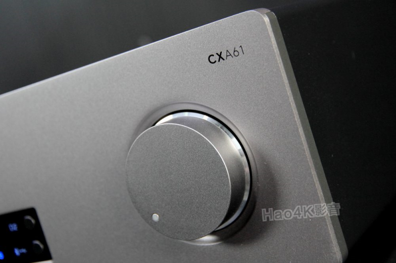

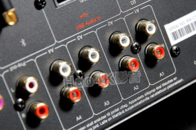

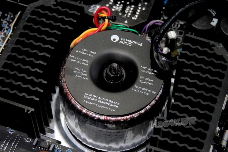

进阶型号 CXA61 具备解码前级功能,属 AB 类扩音,搭载一组大型环牛及多支音响用电容,其独立解码线路上为 ESS Sabre ES9010 K2M DAC 晶片,而后级部分也经重新规划,以发挥将 Crosstalk 情况降至最低。除传统数码同轴和光纤输入,也支持 USB type B 输入连接 MAC 或 PC 电脑,最高可对应 32bit/384kHz 和 DSD 256 音乐档案。其余部分还可对应蓝牙 aptX HD 播放手机及平板电脑音乐(换上 Qualcomm 解码)及 Roon Tested 认证。从背板可见,CXA61 备两组音箱接柱,方便大家作 A/B 两组音箱设换或作 Bi-Wire 方式连接。而其他的段子则包括超低音  Pre-Out、两声道 Pre-Out、3 组模拟输入,在应用层面上绝对够用到位。
CXA61 具备解码前级功能,属 AB 类扩音,独立解码为 ESS Sabre ES9010 K2M DAC 晶片。

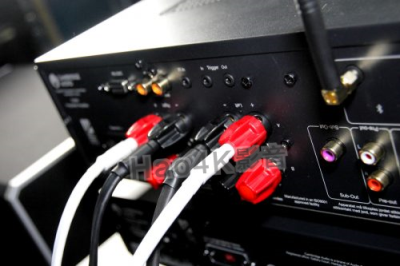

CXA61 备两组音箱接柱,方便大家作 A/B 两组音箱设换或作 Bi-Wire 连接。而其他段子则包括超低音  Pre-Out、两声道 Pre-Out、3 组模拟输入。

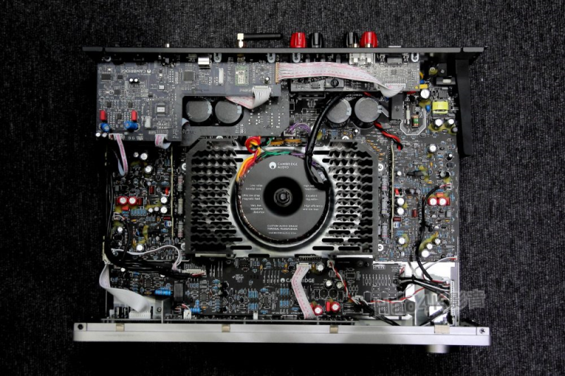

CXA61 属 AB 类扩音,搭载一组大型环牛及多支音响用电容。其后级部分也经重新规划,以发挥将 Crosstalk 情况降至最低。

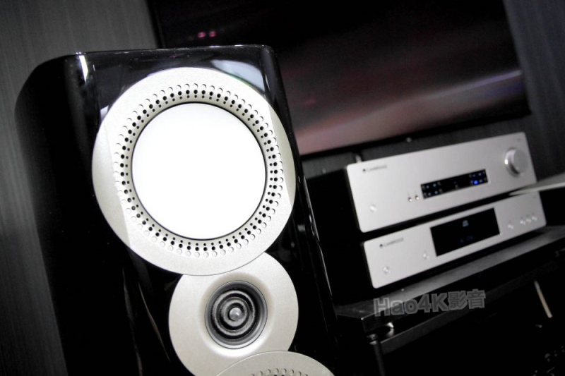

测试部分我地用上 CXC (V2) 纯转盘 及 CXA61  解码功放作搭配, 并利用一对 Mission ZX-3 座地音箱作测试。小编分别利用 CD 版(16/44.1)《Sukie S The Hat Trick》及《安桥 发烧纯音》两张音质表现作测试,发现今代 CXC (V2) 及 CXA61 在声音纯净度方面又再下一城,背景昏沉漆黑,反衬出更明亮的声音细节及动态延伸力。试播《不愿一个人》及《坏女孩》时都能营造出几好的空气感,所还原出的女声声线都颇具韵味。声音厚润之余也能还原出英伦音响惯性的亮丽贵气。相比入门级 AX 系列 C35 及 A35, 当前这套 CX 西装在动态驾驭力、声音细节的还原力上都有相对提升。

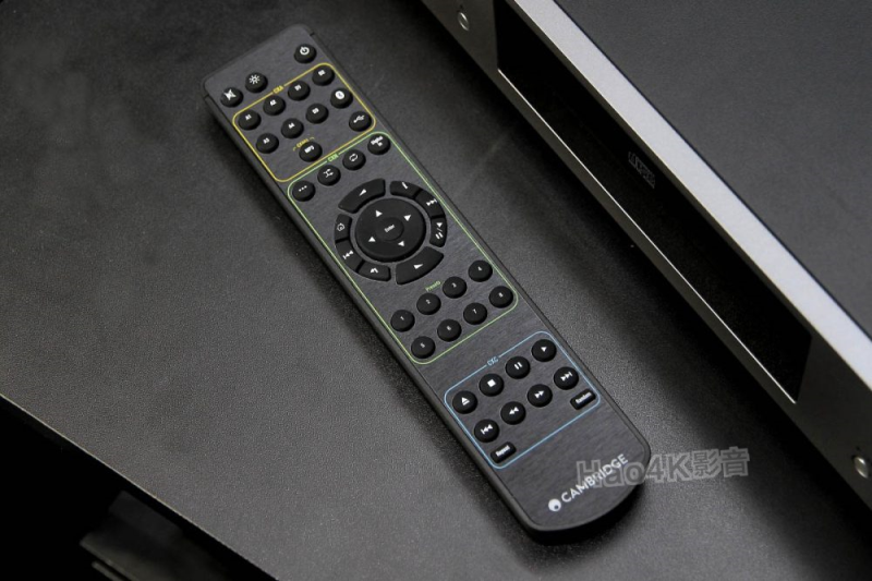

两机各自附送同一款遥控机,大家只要利用其中一支遥控均可操作整合系统。
