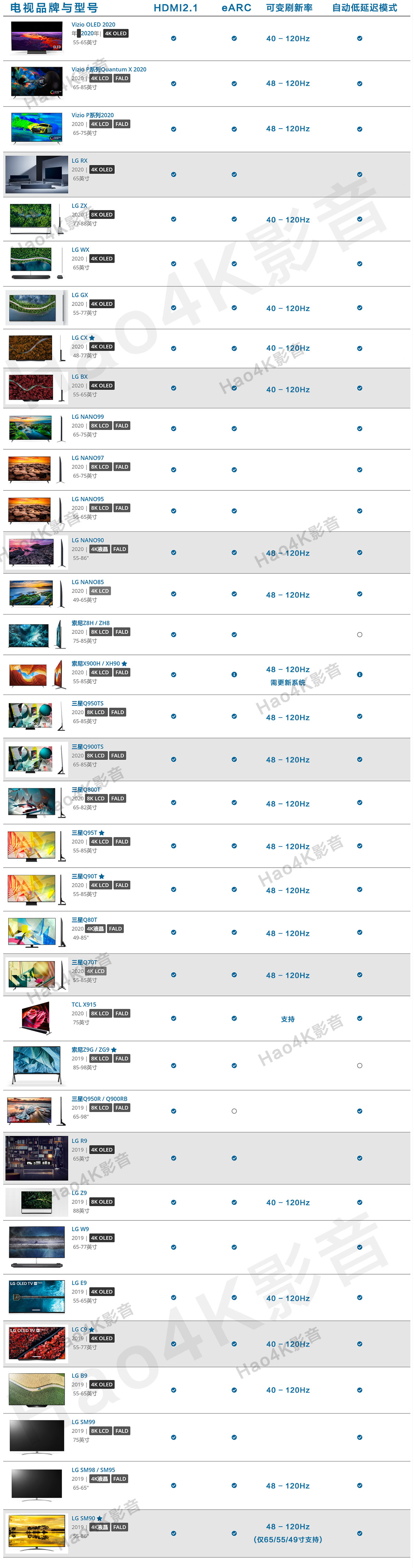

支持HDMI 2. 1的电视列表
如刚刚上面所说的,可以在电视或其他设备的 HDMI 2.0 芯片组上启用 HDMI 2.1 的某些功能。但是,要获得 HDMI 2.1 带宽增加的优势,电视或任何其他设备必须配备 HDMI 2.1 接口。已知的PS5及Xbox One都支持配备了HDMI 2.1接口。目前来说市场上只有很少的HDMI 2.1电视,部分2020年的新电视支持某些HDMI 2.1功能,但无可用的HDMI 2.1讯号源可以利用这些新功能。HDMI 2.1在电视上广泛使用还需要一段时间,下面就带大家带来看看目前市面上的索尼电视那个支持HDMI2.1,三星电视那个支持HDMI2.1,LG电视那个支持HDMI2.1,TCL电视那个支持HDMI2.1,VIZIO等电视品牌!包含索尼、三星、LG、TCL、VIZIO电视那个型号支持HDMI 2.1接口和功能的电视列表,以供参考,列表会不定期更新。

Hao4k网友  发表于 2020-10-31 18:16
QQ_5E6BBB 31
2020-10-31 18:16
Z8H这么多钱,为什么没有自动低延迟

dafeng 发表于 2020-10-7 10:10
9000h 后面那个感叹号是什么楼主
意思是9000系列的 其他渠道专供型号 同配置的
