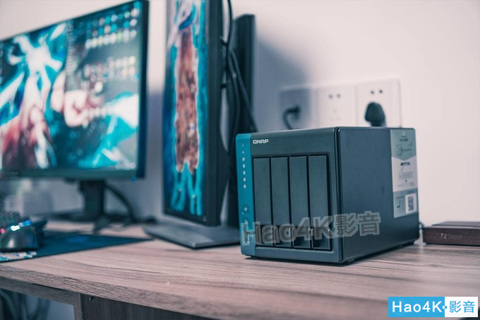

威联通451D是一款四盘位NAS,处理器为J4025,最高支持8G DDR4内存,支持4K60Hz输出,非常贴合我的使用需求。

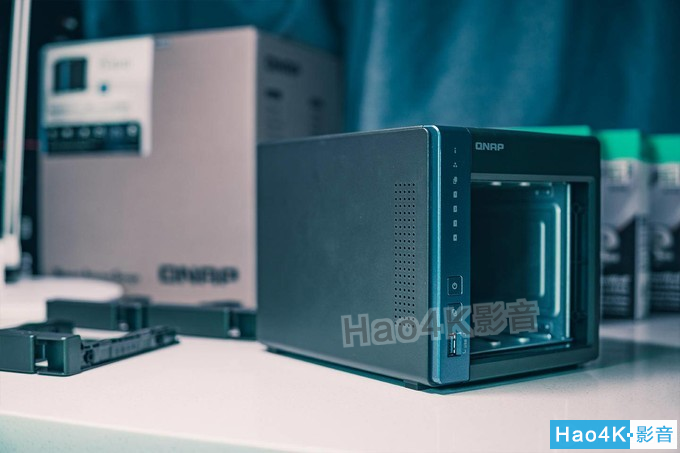

威联通451D外观介绍

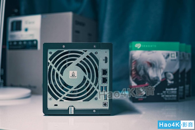

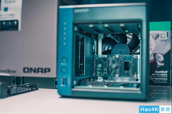

451D整体看起来比较小巧,尺寸约177*180*235mm,正面4个仓位可以快速拆卸安装,左侧蓝色盖板有指示灯、开关键、一键备份按键以及一个USB 3.2接口。
其他接口主要集中在背面的一侧,有HDMI2.0(支持4K60Hz播放)、2xRJ45网线口、3*USB3.2、电源接口。
取下硬盘仓位可以看到内部主板分布,整体设计比较紧凑,内部铝合金结构配合超大风扇,可以提供不错的散热效果。

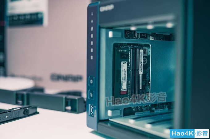

侧面预装了一个金士顿DDR4 4G内存,主频2666MHz,支持额外加装一个4G内存,如果是想跑虚拟机的,建议还是加一个了。我就不急,先用一段时间看看。
内存的位置在侧面也做了开孔,散热不用担心。这个外壳看起来很像金属的,实际是磨砂塑料,做工还可以,边角圆润无瑕疵。

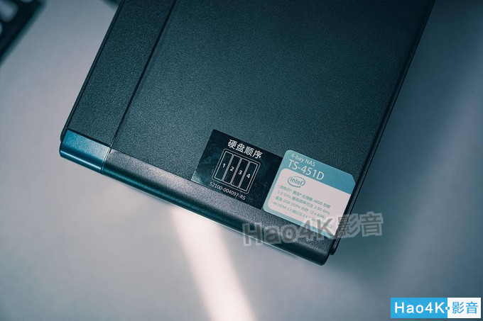

顶部与贴纸标明硬盘顺序,以及使用配置信息:英特尔赛扬J4025核心,双核默认主频2GHz,睿频可达2.9GHz,最高支持8G DDR4内存,支持4K视频输出以及带有双RJ45网口。

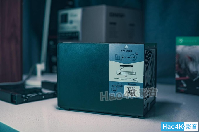

右侧面贴纸有具体安装系统的信息,买NAS到底是买了什么,很大程度也就是买系统了,盗版系统成本低,稳定性差,如果不是很专业、有能力折腾的数码大佬,还是选择现成的方案来的靠谱。

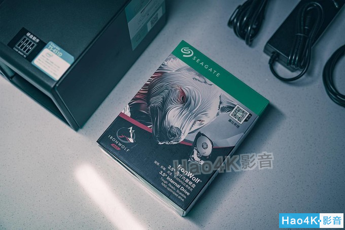

硬盘方面我暂时只有3块希捷4TNAS专用盘,先用着,等黑五的时候看看有没有好价吧~目前电商平台有一半热销产品都是叠瓦盘(SMR技术),如果是用在NAS上的,建议还是选速度稳定、寿命长的PMR机械硬盘。
目前希捷酷狼以及希捷酷狼Pro提供了3年的原厂救援服务,有问题的话可以联系售后上面取件维修。

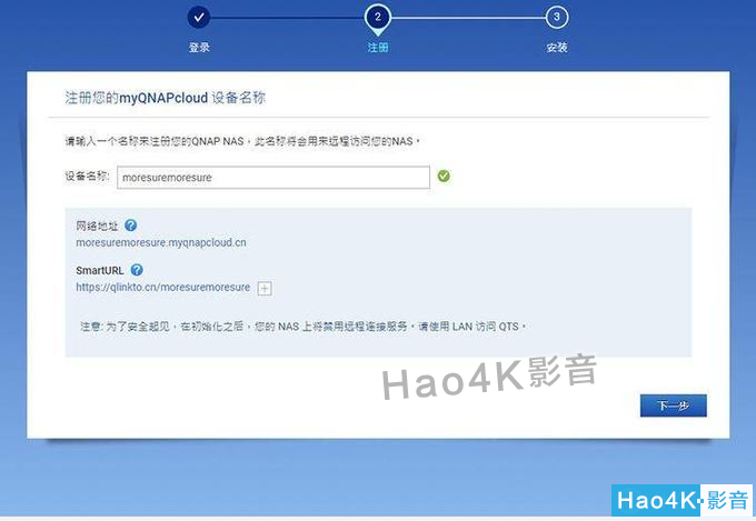

新用户需要注册QNAP ID,我以前注册过,就直接登录就好。
注册设备名称需要特殊足以一下了,涉及后续访问,越容易记住越好,我就用我的ID来注册了。这里生成的myqnapcloud网址以及qlinkto网址访问方法是有区别的,前者需要配置公网ip,NAS的访问速度取决于自己宽带的速率,后者使用威联通的服务器进行转发。

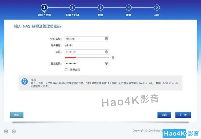

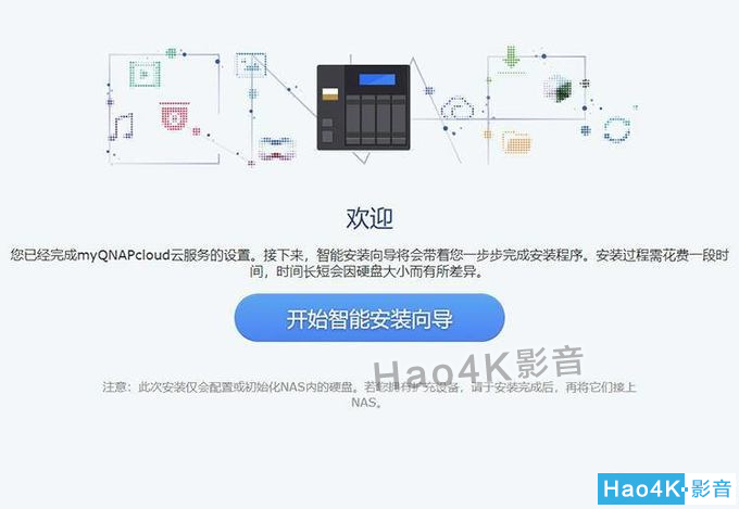

下一步进入智能安装向导。
首先命名NAS,填写密码。

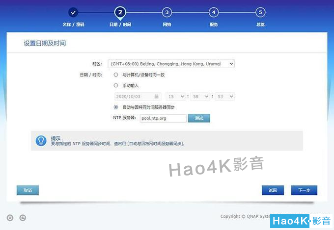

然后时间设置,默认时区不是北京,自己找一下GMT+8:00 Bejing,下面就随便勾选一个与计算机/设备时间一致,或者自动和服务器同步。

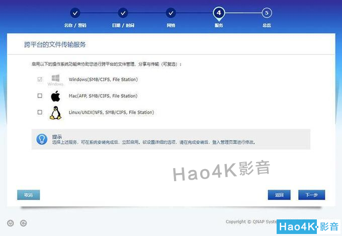

服务里面可以选择Windows/MAC/Linux,我只有Windows平台,只选一个就行。

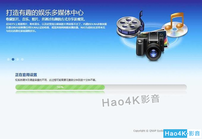

最后系统安装激活需要十几分钟的时间,耐心等待。

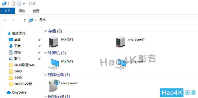

安装完毕就就可以进入威联通系统了。这个时候看下网络(已经打开网络发现),多了一个刚建立的MXNAS。
双击后会跳转到网页,提示输入密码登录。

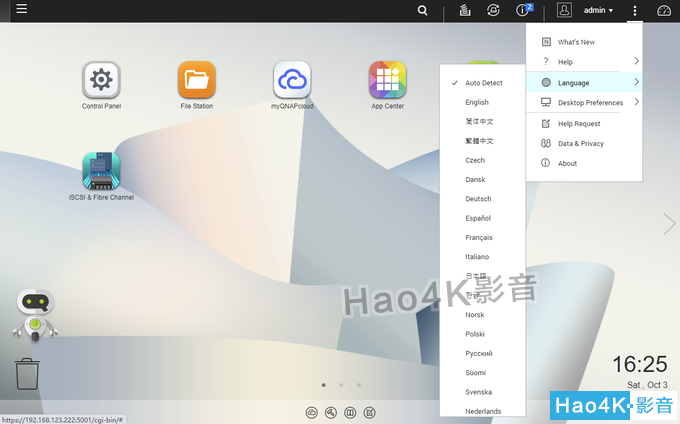

进入系统如图,默认还是英文语言,在右上角可以切换回中文。下面进行分盘,其实整个过程和安装windows很像。

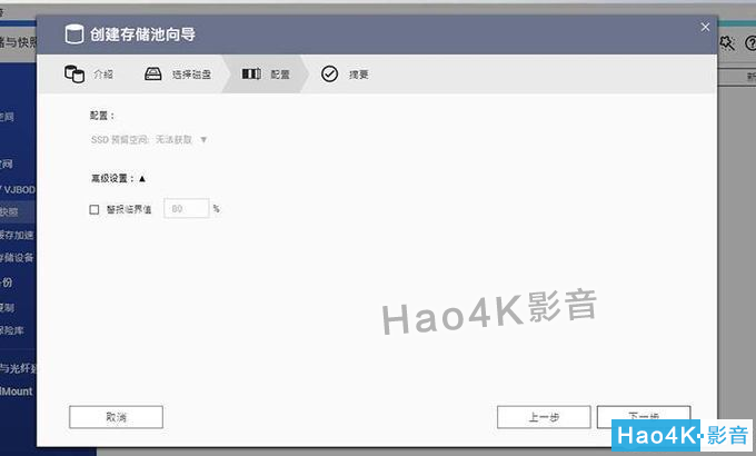

进入界面之后,可以看到存储池中是空的,点击红框位置,跳出创建向导。
每个步骤都有相应的说明,理解还算比较简单。第一个Qtier(自动分层存储),大概意思是如果你的nas用了固态和机械盘的话,读写时优先使用固态盘,不常用的数据会转移到机械盘,有点像英特尔“傲腾”技术。如果全是机械盘,就不用勾选了。

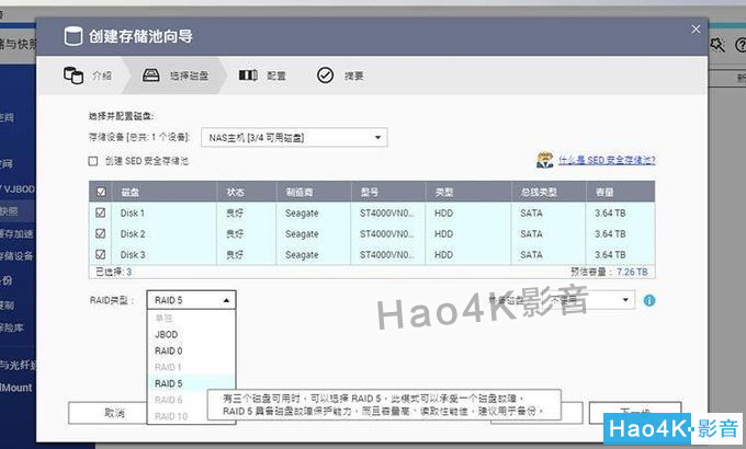

第二部选择磁盘,3个盘全选,默认RAID 5,这个模式可以接受一个盘损坏而不损失数据,简单理解就是3块盘每个保持2/3的数据,任意一个盘损坏,余下的两个2/3都可以拼出原本的1,当然代价就是3块4T(3.64TB)的硬盘合计容量是7TB,损失1/3的存储空间。
容量报警,这个勾不勾选无所谓,自己管理的存储空间自己有数就行。

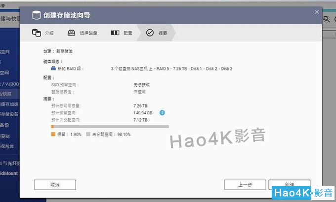

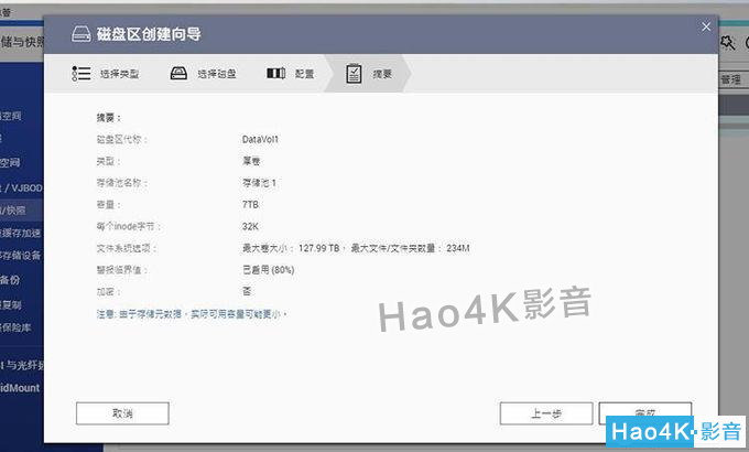

最后看下摘要,没问题就可以创建了。创建过程可能需要3-5分钟,完毕之后就可以进行分盘操作。
卷的类型说明可以参考官方给的说明:https://docs.qnap.com/nas/QTS4.3.5/sc/GUID-18CF56F8-9638-48E2-B391-6BD7D626A9EF.html
默认选择就是厚卷,兼容性最好。
这里选择磁盘页面是默认跳过的,因为存储池设定RAID5,就是完整的7个T,配置页面我就建立一个7T的卷就行了,也不用分好几个,其他保持默认,点击完成后进入初始化阶段,大概25分钟。

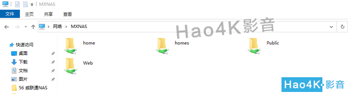

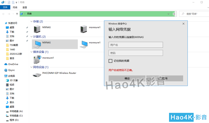

这个时候打开网络,可以看到计算机中有MXNAS,双击后输入账户密码,勾选下面的记住我的凭据,以后再打开就不用输入密码了。

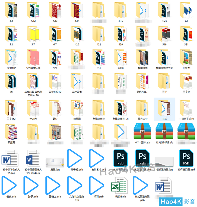

     打开后可以看到默认的文件夹,当然在NAS后台可以自己创建文件夹。
找个文件测试一下上传速度,110MB/s,算是把机械盘的速度跑满了,下载的速度也是一样的,这样操作适合手动同步文件。而官方的QSync有自动同步功能。
同步的文件夹可以自定义,比如我一直把办公文件放在“E:名片2020”,设置好同步后,每次新添或者改动都自动更新到NAS内,其他电脑访问也可以读取到我最新改动的文件了。

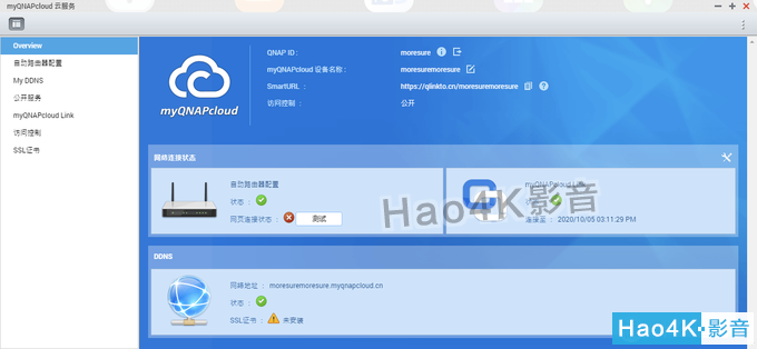

外网访问需要打开myQNAPcloud云服务,在后台找到找个页面,点击Overview窗口中的开始,按照步骤登录账户、命名设备之后,可以看到第二张的图,其中第二项myQNAPcloud Link状态是正常的。其他需要配置公网IP,目前移动网络就不用考虑了,关于花生壳域名转发或者IPV6动态更新之内的东西,比较复杂,有兴趣可以搜索下网络上的教程。
qlinkto服务是通过官方的服务器经行文件传输的,中转之后速度不快,肯定不是最好的方案,但一定是最简单的方案。在外网打开自动生成的smartURL:http://qlinkto.cn/**************就可以进行文件管理了。

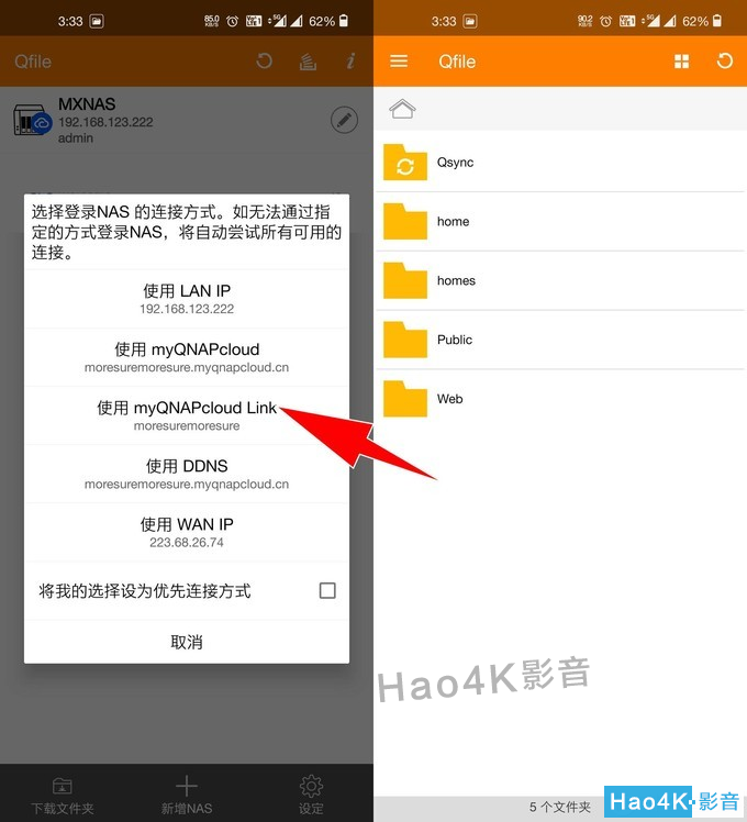

官方的Qfile应用中,可以登录自己的威联通账户,选择已有的NAS连接,如果是自家的局域网,使用LAN IP就行,如果是外网,就使用myQNAPcloud。手机中的视频照片如果需要备份,也可以使用Qfile设置后台充电时或者连接WIFI时进行上传。

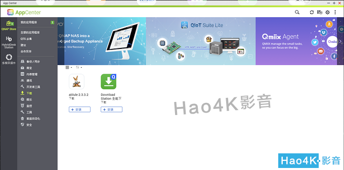

如何下载资源?威联通的AppCenter中有电驴和DownloadStation全能下载器可以使用,平时我可能更倾向于使用迅雷或者百度云的离线,那后续我再分享如何在451D中开虚拟机安装精简版的Win10!
